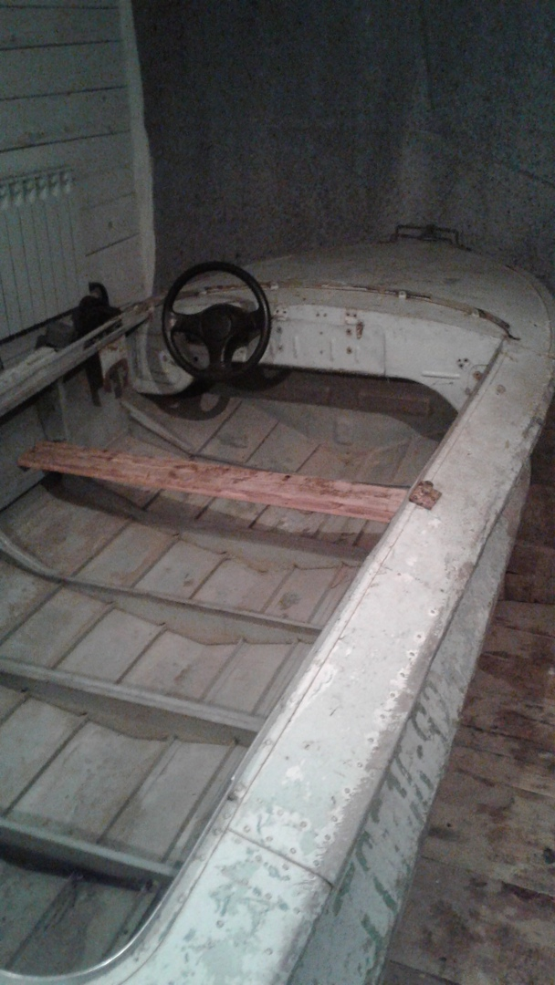

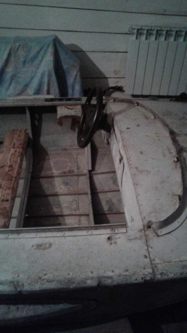

Фото загружается. Дело у меня пошло после 2 лет.

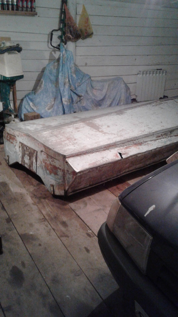

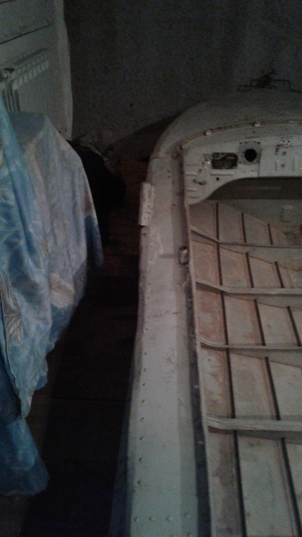

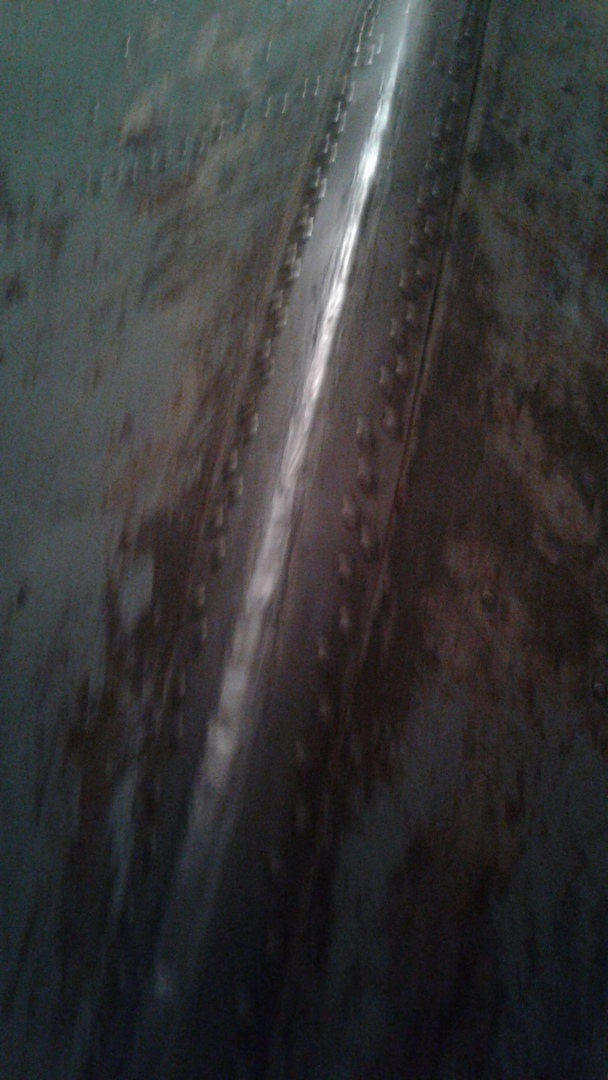

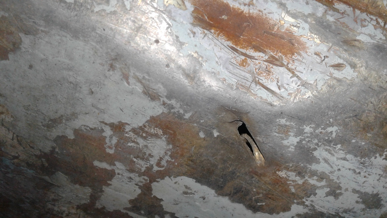

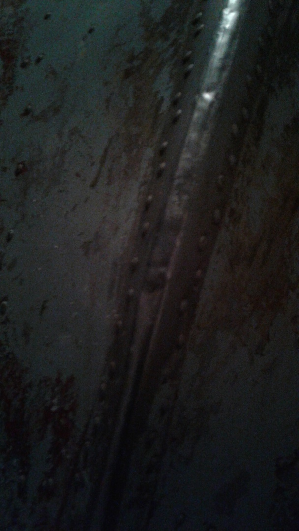

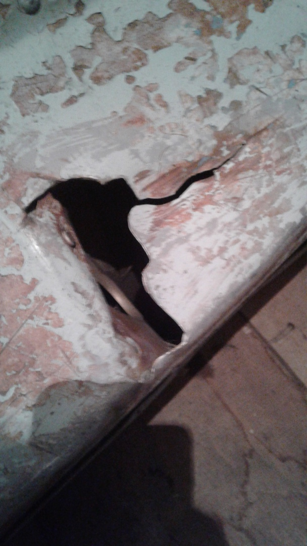

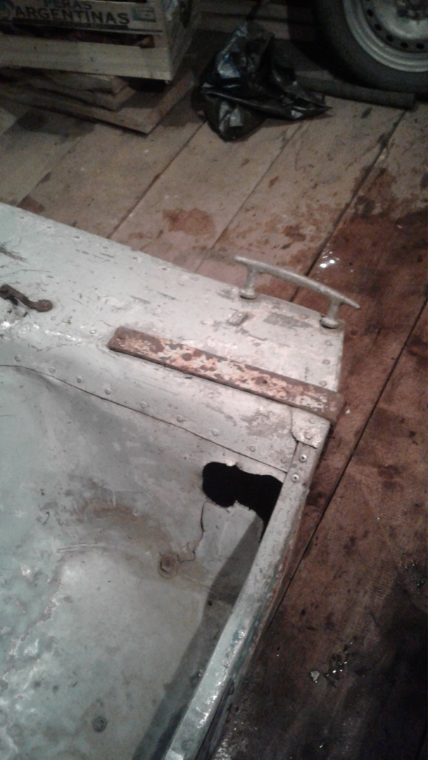

В булях три пробоины.

Протёртую накладку форштевня залил эпоксидной смолой с алюминиевой пудрой. Посмотрим на сколько хватит.
9 560
4 780
Надо было не с пудрой а с алюминиевой стружкой,опилками.,а так может и на сезон не хватит.

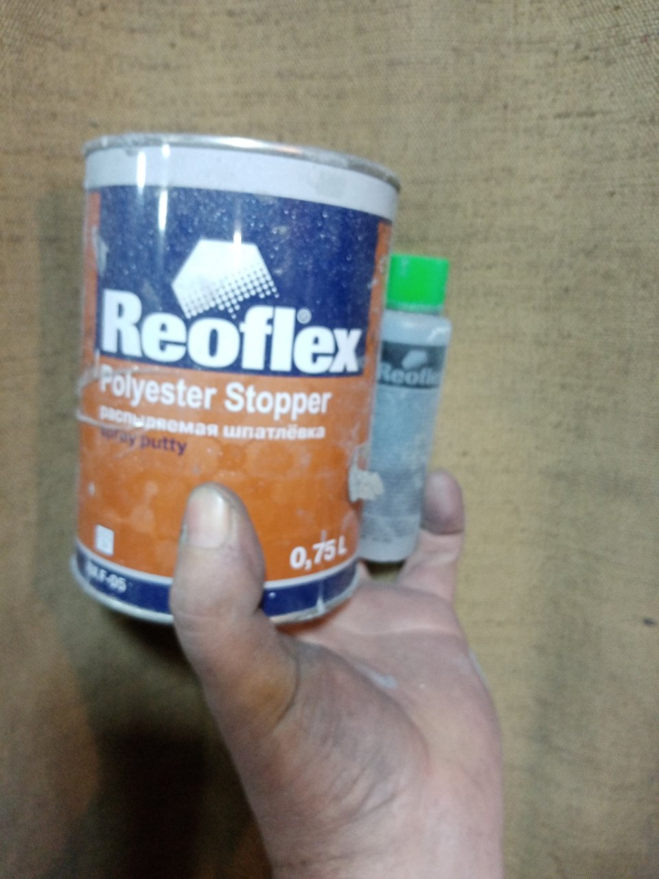

В городе нашёл только один вид грунта который можно использовать на аллюминие. Кто что про него знает? Он на верхнем ряду.
16 809
1 469
Дешёвый больно для хорошего.
На алюме мало чего держится из однокомпанентных. Ищи 2 к лучше сразу.
Рецесс очень хорошо варится аргоном, он из АМГ 2.
Були тоже хорошо варятся аргоном ( не знаю марку) и рихтуются.

В моём городе больше нет ни чего. Только через интернет заказывать. А к аргону у меня нет доступа. Обращаться к спецам очень дорого у нас.

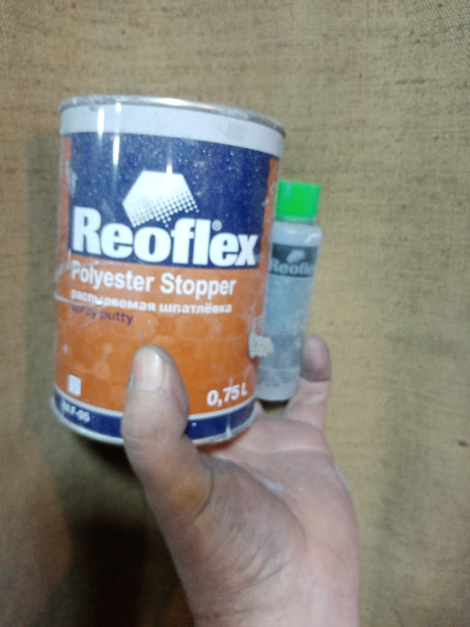

Вот такой хрени нет в автомагазах?
200431
Разбавишь чуть получится грунт. А если не будешь разбавлять, то очень многие неровности эта хрень собой перекроет.
По крайней мере, эта хрень на люмине держится крепко.

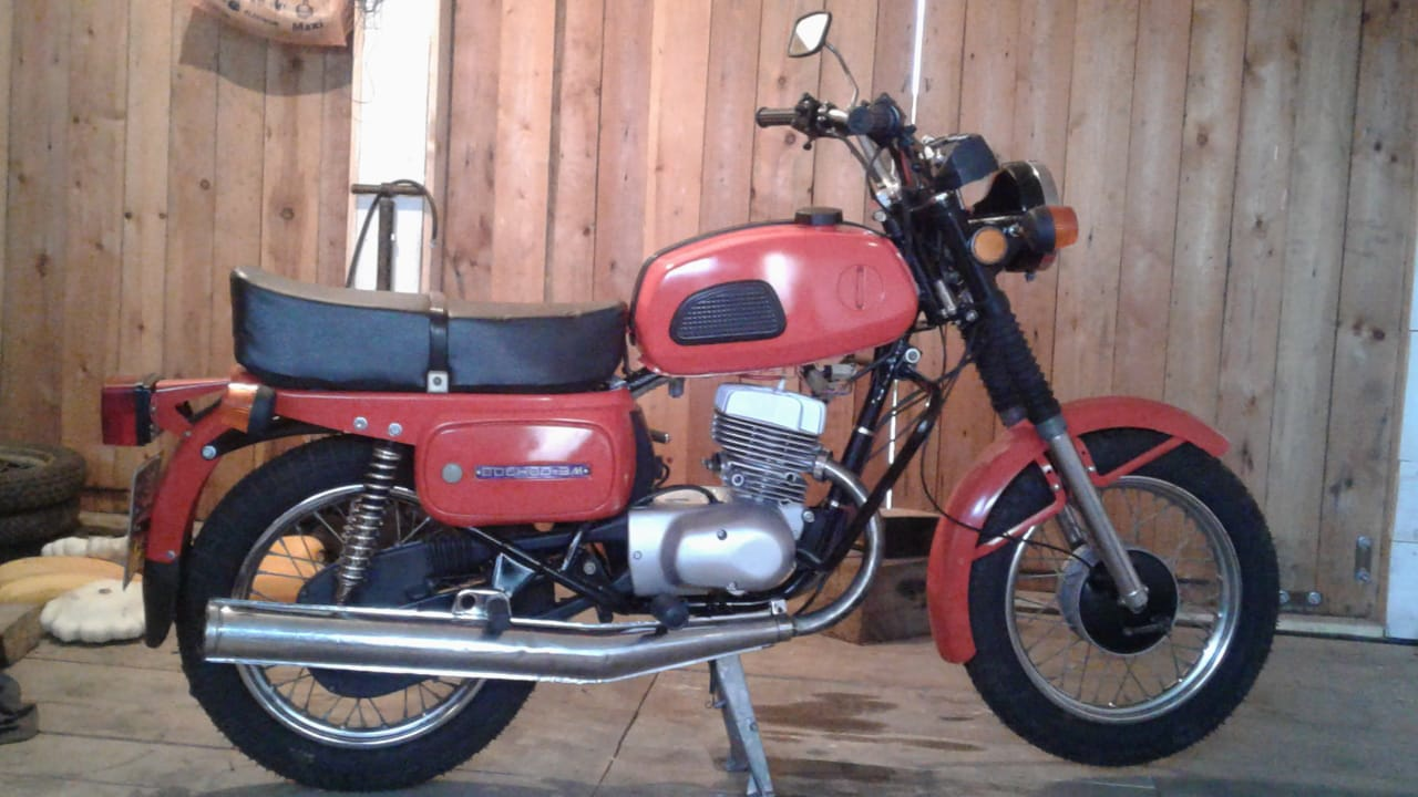

Спасибо. С лодками нет опыта а вот когда востанавливал мотоцикл Восход 3м то Алюминий грунтовал обычным авто грунтом. Год уже без нареканий. Здесь как не знаю.

Чудно, как ГАЗИСО попала в Колпашево, в наших краях обычно ЗИЧки. Мотоцикл Восход видел из далека, где там алюминий? Кроме двигателя всё чернуха.
В хозмаге грунт и краску правильную не найдёшь. Адмирал показал кислотный грунт Реофлекс, в авто магазине ищи. В Томске всё есть.

Почему кислотный?
Это двухкомпанетная хрень, если в тепле обрабатывать (25÷30°) сохнет за 15 минут так, что ни один растворитель уже не берет. И не поднимает никакую краску.
Нравится мне эта хрень своей безпроблемностью.

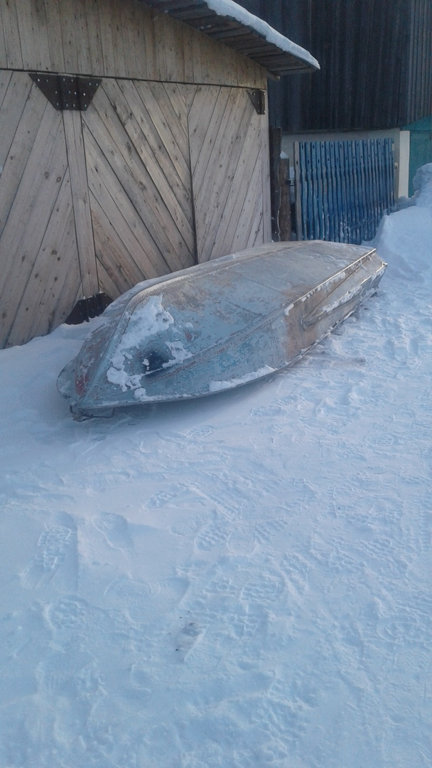

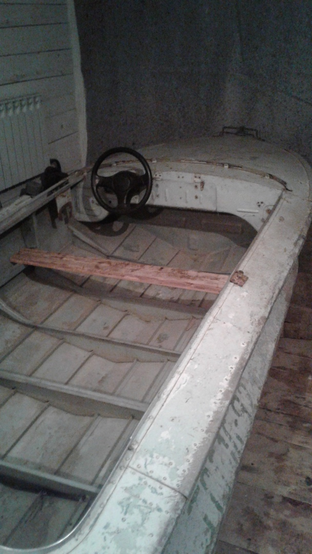

Владимир , в наших краях и Неман 2 встречается хоть для рыбалки она и не годится. Лодку планирую оставить у себя навсегда. Опыта по лодкам нет вообще. Делать планирую только своими руками . Охота сделать качественно но вот не всё знаю. Например мятые були Андрей Зверев посоветовал снять , отремонтировать и потом обратно приклепать. Для меня это не реально. Даже заклёпок нет таких у нас. А так вроде руки с нужного места растут. Вот плод моих работ с прошлого года. Был в плачевном состоянии.

Почему кислотный?
Спасибо. Поищу на днях.

Були конечно удобнее снятыми выстучать, но назад их поставить нужно обязательно, она на них опирается постоянно. Без булей Обь будет никакущая.
