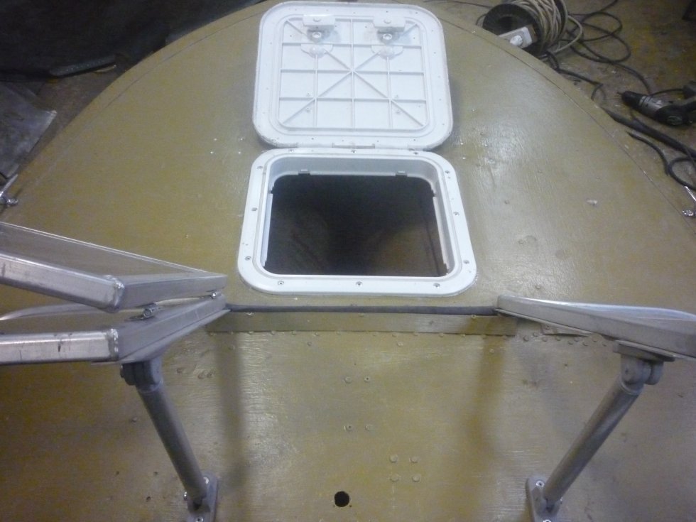

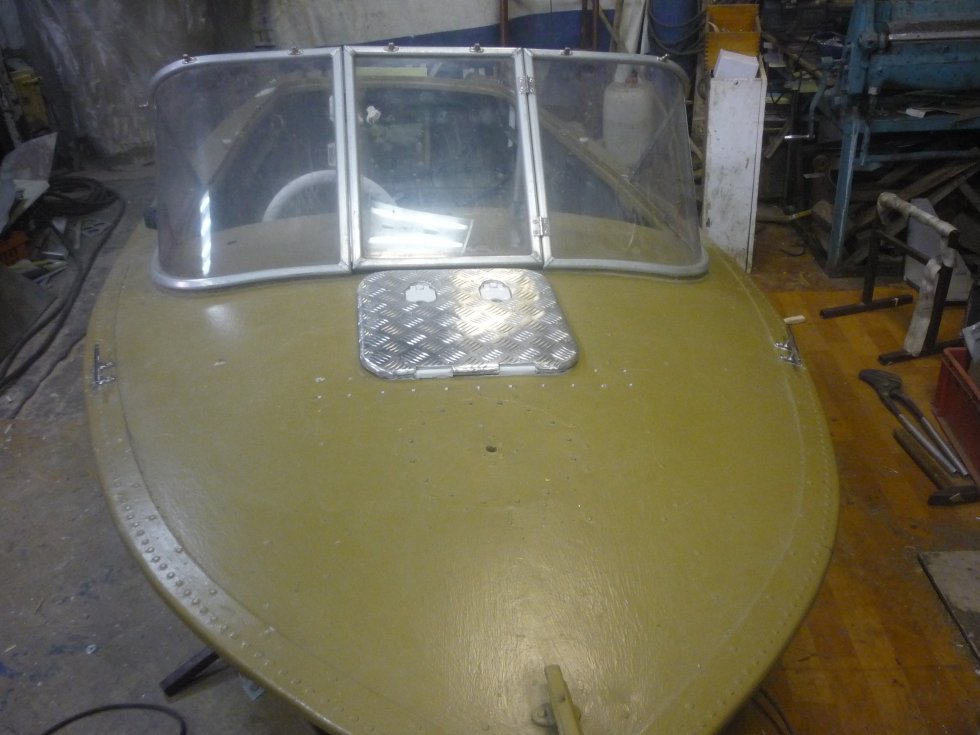

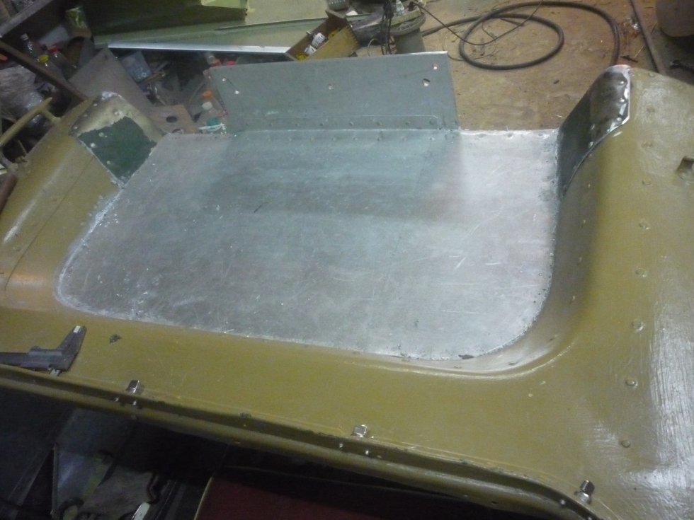

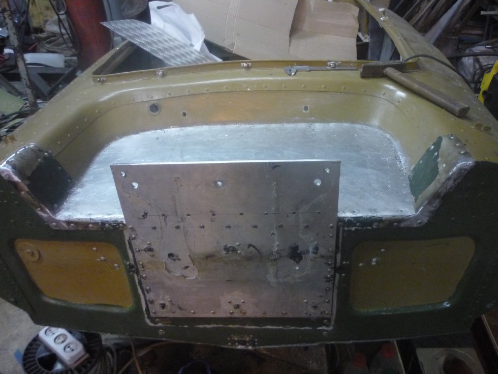

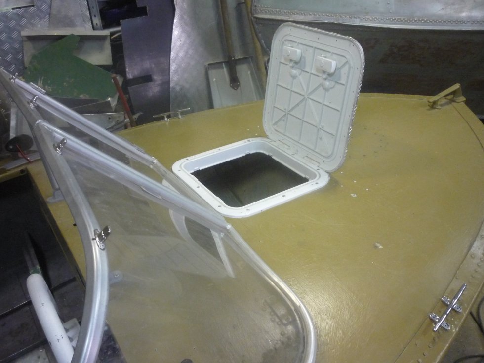

Вот эти реданы не позволяли носу проваливаться на скорости, когда носовка забита через самодельный люк, под передним диваном забито жрачкой, а сверху сидят две сиротки по 115кг.

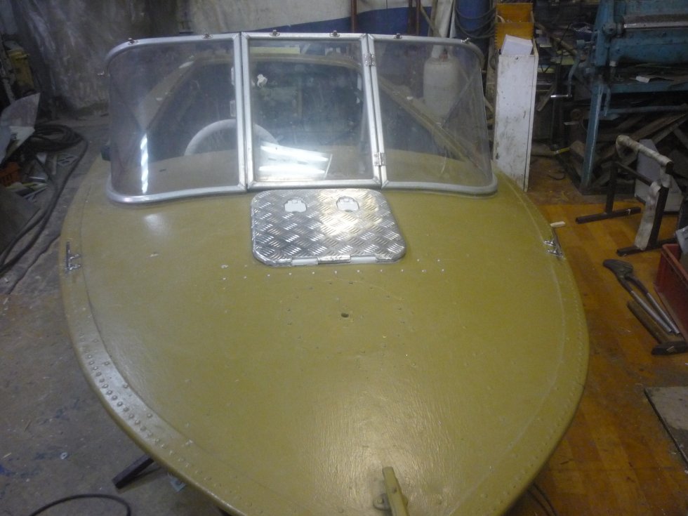

И как вы техосмотр проходите с самодельным люком?

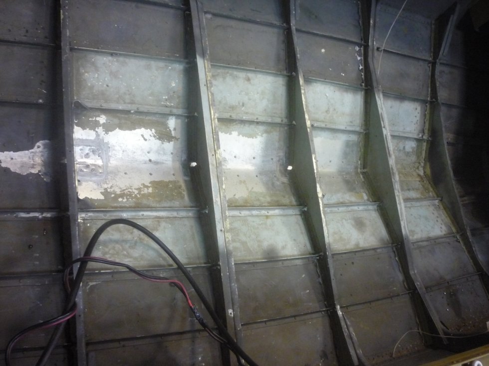

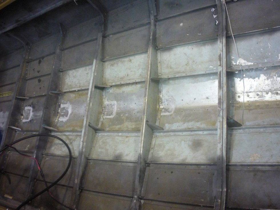

Нихрена как всё запутано. Выходит сначала надо было прокатиться на лодке а потом только начинать её ремонтировать. Чего то у меня голова уже закружилась.
Спокойствие, не так всё грустно. Клепай, крась, только остаётся настроить навеску мотора в самом конце.
На Привете размер не так как на Вихре или Нептуне?
Почти так же, не настолько отличие, как у иностранцев короткая и длинная нога.
слишком высоко сразу поднял транец...
Высоко - это не низко, проще отпилить, чем наращивать. Логика))

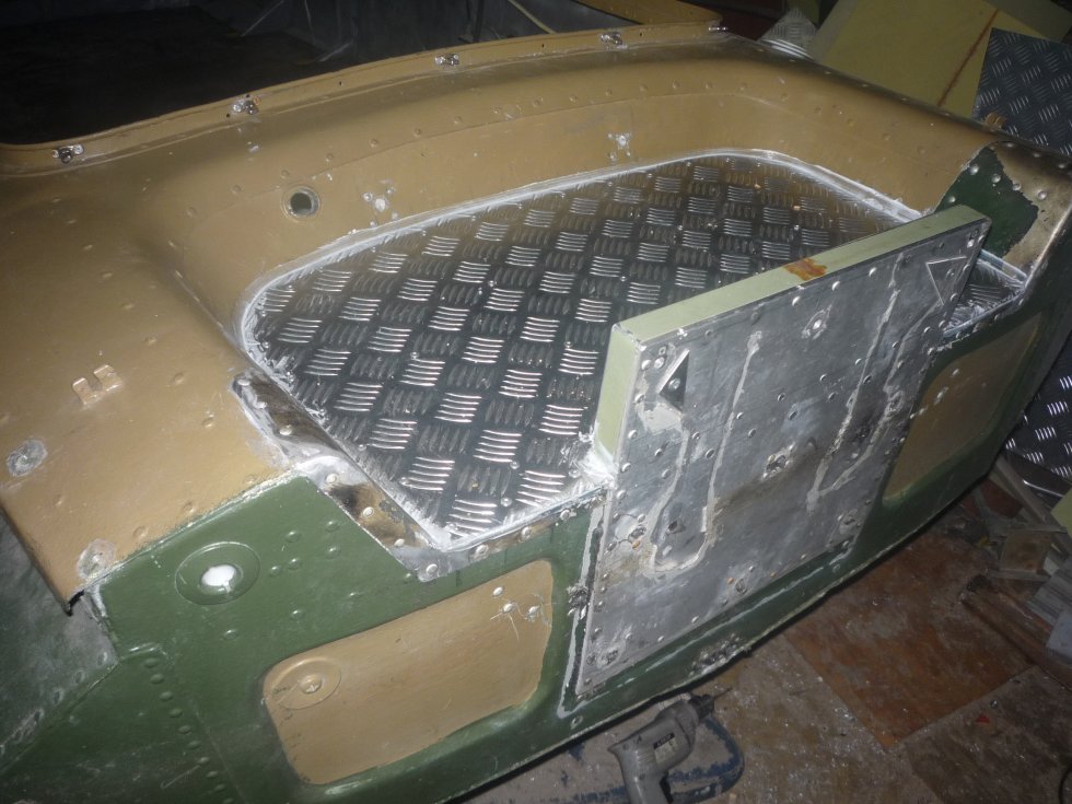

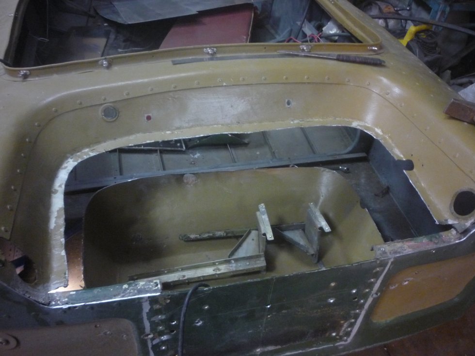

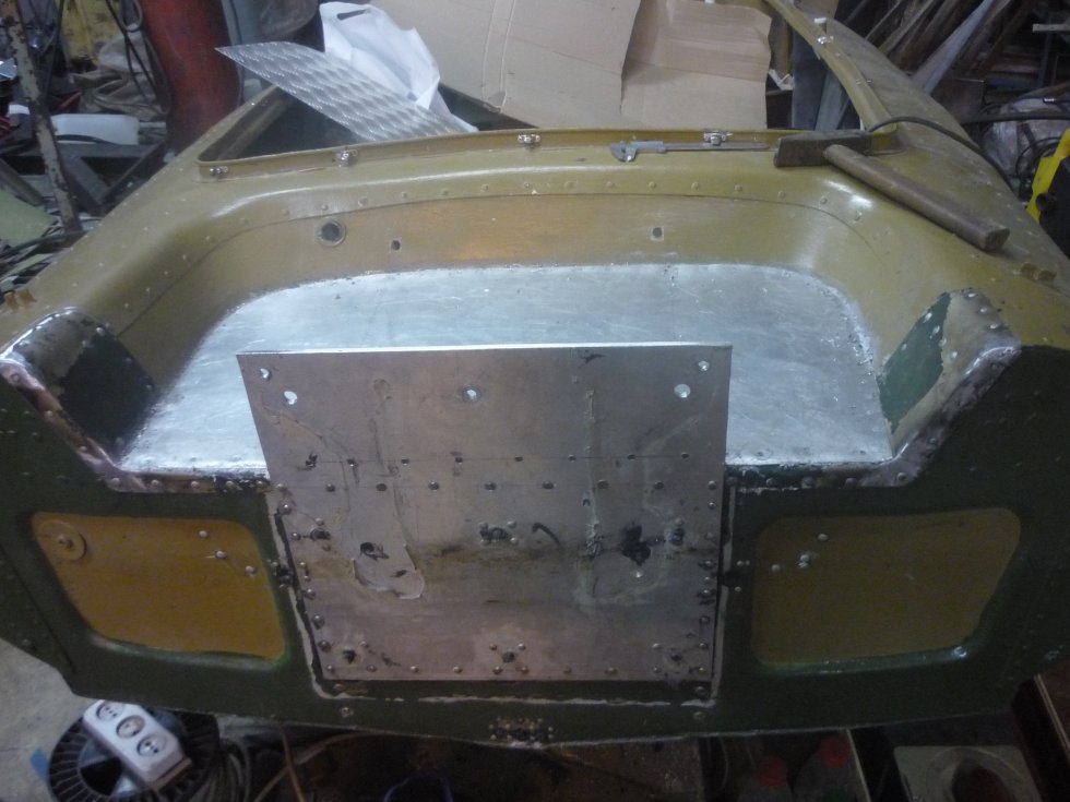

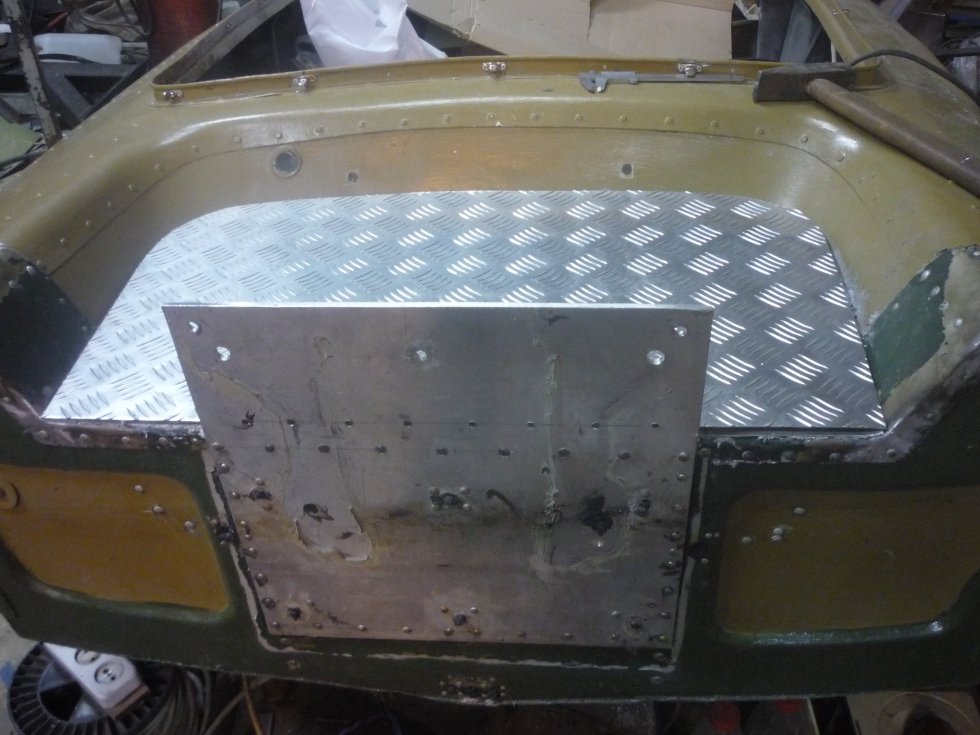

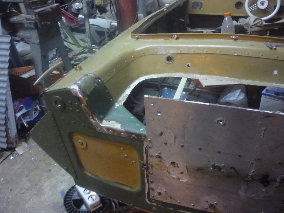

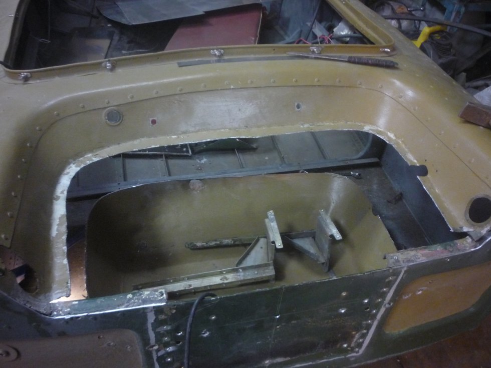

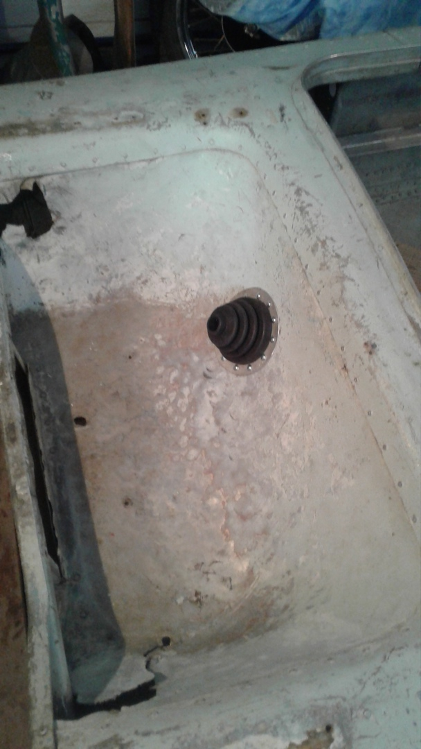

Во первых это только примерка на саморезах. Во вторых я не безработный и делаю как только время появится и материал.
Примерка к чему? К дырке? Ты мотор сначала повесь, да коммуникации к нему подтяни, да посмотри чтоб конфликтов не было. А ты уже дырок вокруг этой дранины накрутил, в то время как там возможно вообще ничего и быть не должно.

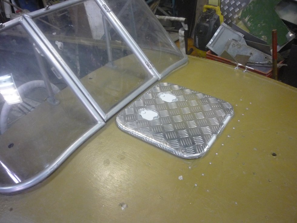

А какая разница есть люк или нету? Там и заводской на винтах еще есть.
Продал я ее пять лет назад. За 55. С колесами чтоб катать, сьемными. И с "вечным" судовым, хозяин умер. Хотел зарегать по другим докам, это +10тр, а купили так.

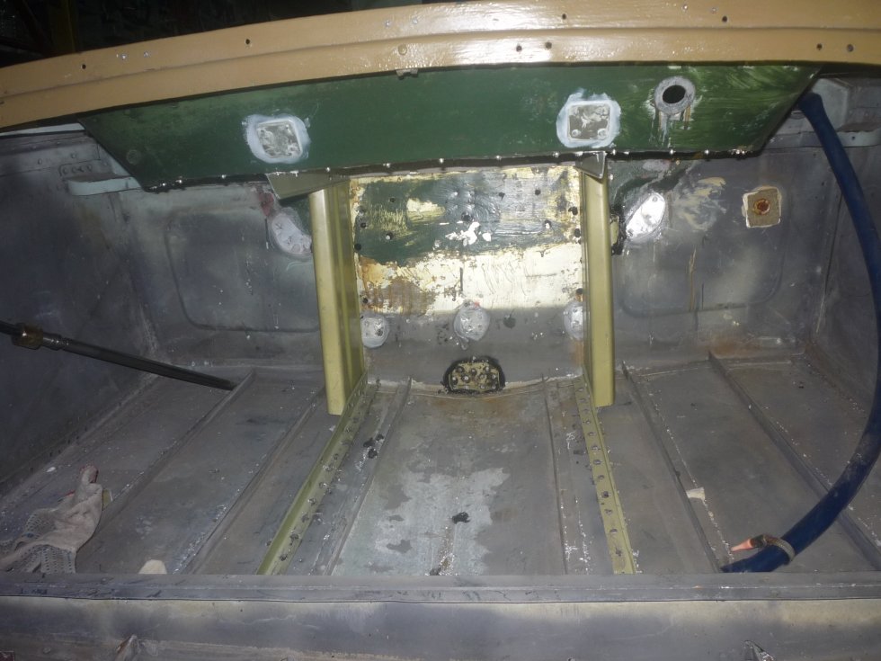

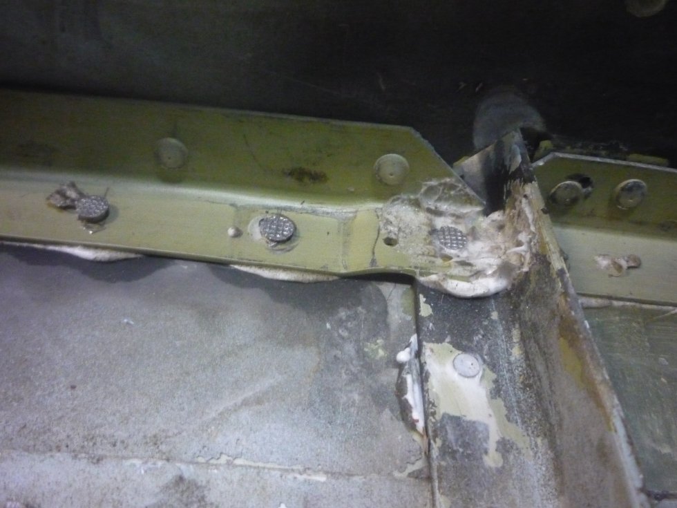

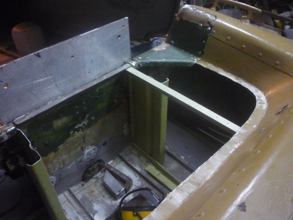

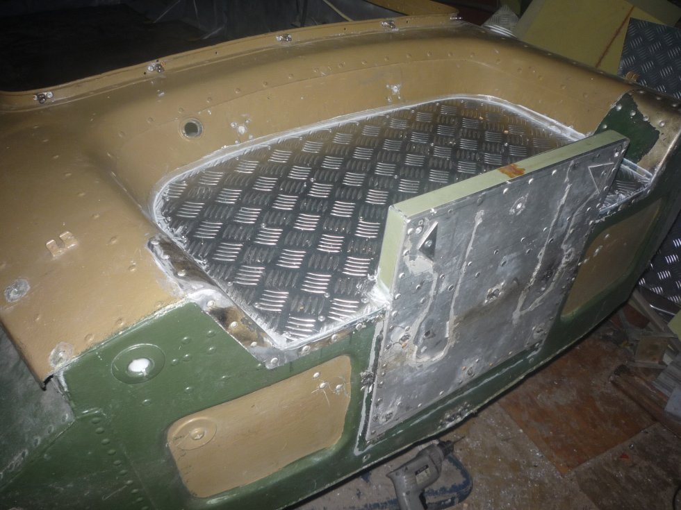

Если подход к технологии ремонта не изменится , хорошая лодочка выйдет . Найди на ,, мотолодке ,, мою тему ,,начал ломать Обь,, , думаю полезно будет . Как раз там затронут подъем под длинную ногу .
Или Юру попросим ссылку сюда сделать , он ее быстрее меня наверное найдет . Где то года 3 - 4 назад , за одно и покритикуете , на этом форуме.

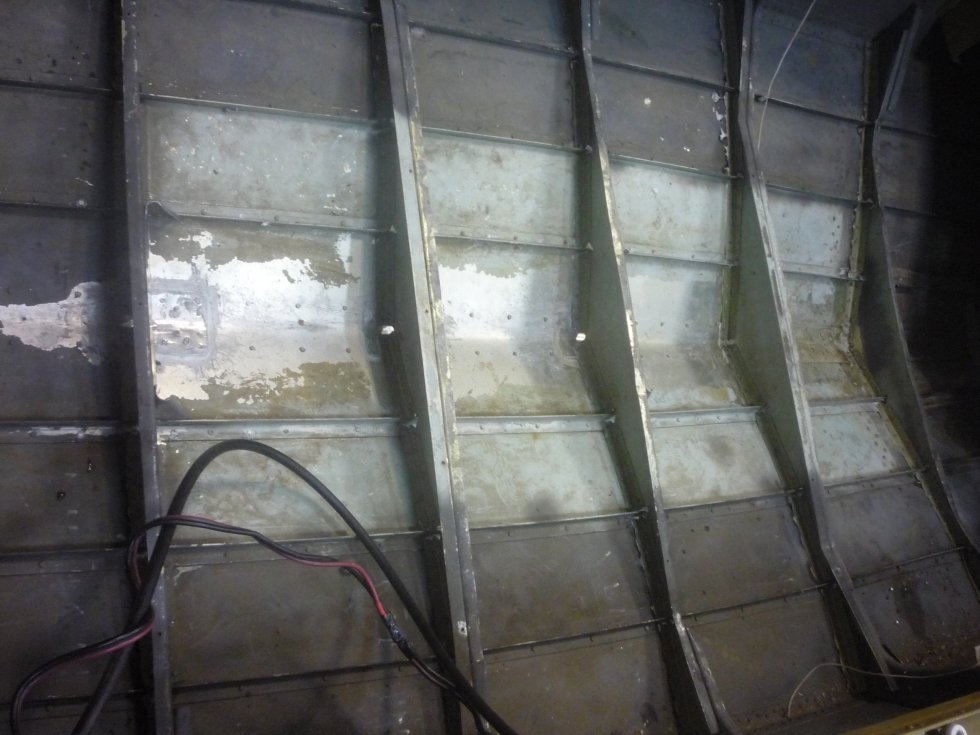

  • 90 КБ Просмотры: 438
  • 96,7 КБ Просмотры: 450
  • 87,8 КБ Просмотры: 482
  • 100,1 КБ Просмотры: 445
  • 111,3 КБ Просмотры: 446
  • 96,4 КБ Просмотры: 478
  • 98,9 КБ Просмотры: 434
  • 110 КБ Просмотры: 475
  • 106,7 КБ Просмотры: 449
  • 101 КБ Просмотры: 449
  • 111 КБ Просмотры: 459
  • 113,1 КБ Просмотры: 461
  • 123,7 КБ Просмотры: 458
  • 105,3 КБ Просмотры: 455
  • 108,1 КБ Просмотры: 429
  • 85,6 КБ Просмотры: 420
  • 95,6 КБ Просмотры: 442
  • 102,1 КБ Просмотры: 412
  • 112,8 КБ Просмотры: 403
  • 118,4 КБ Просмотры: 424
  • 96,3 КБ Просмотры: 431
  • 99,4 КБ Просмотры: 405
  • 81,8 КБ Просмотры: 422
  • 96 КБ Просмотры: 416
  • 93,5 КБ Просмотры: 429

Спасибо Юрий , оперативно.

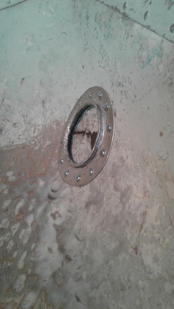

Спасибо. У вас что на техосмотре вообще на люки не обращают внимания? Тоже хочу поставить но боюсь проблемы потом будут.
Тогда пройди ТО и сделай. Это не долго. ;) А ТО на 5 лет. Там видно будет, "или султан умрет, или ишак заговорит".:hahaha:

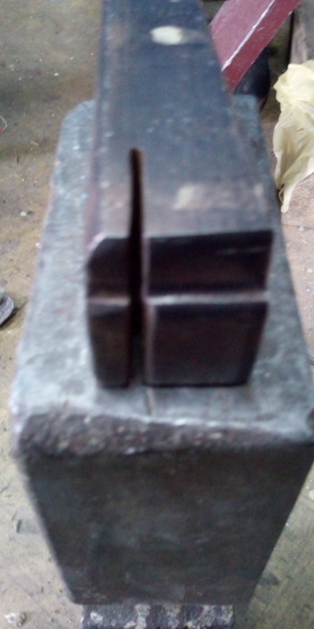

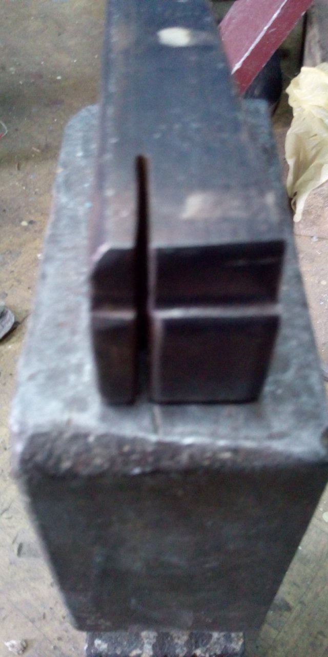

На днях оправку сфоткую , и кувалдой .

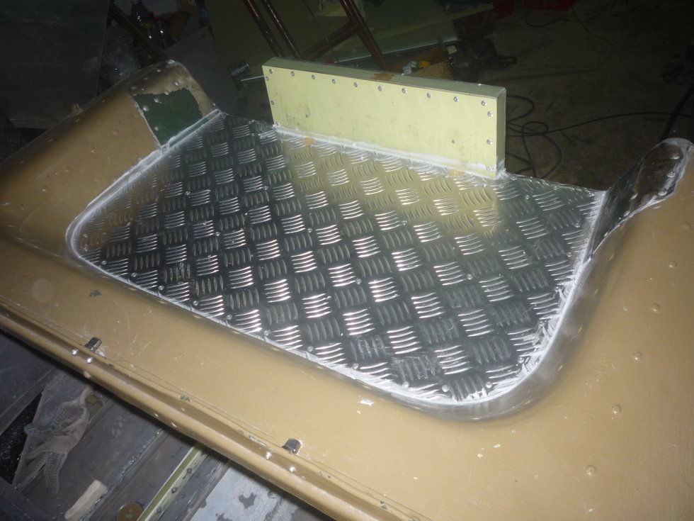

Олег, еще вопрос: на фото слева, ниже кусачек угловая приспособа для сверления- это внутренности УСМ или спец. перходник для дрели, шуры? И главный вопрос: сверла для него конус или прямой хвост?

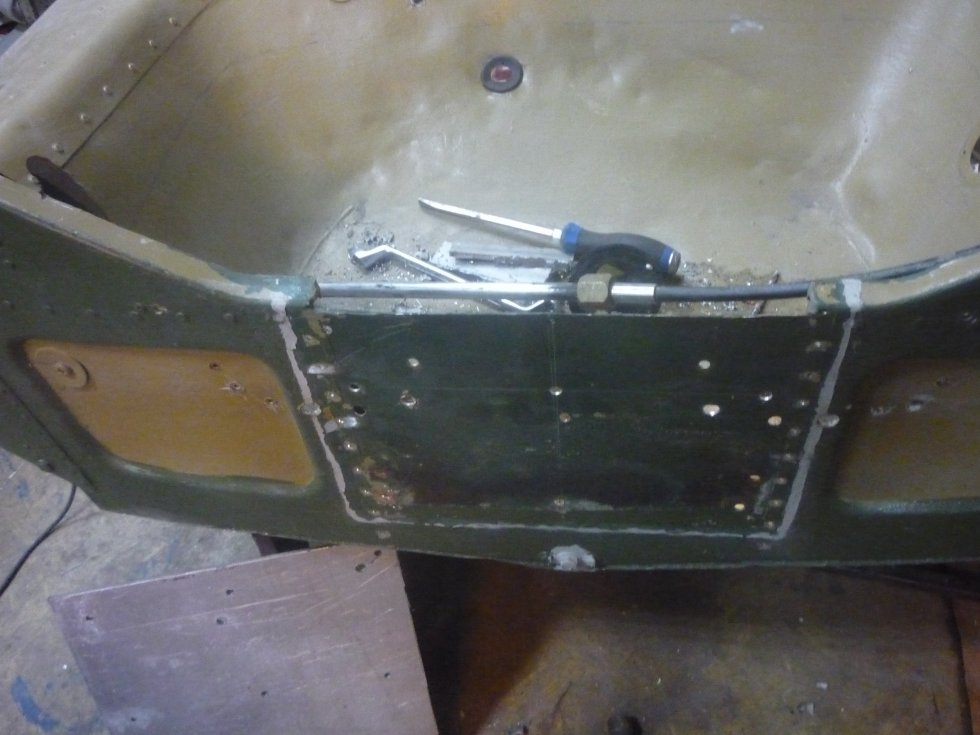

Олег, еще вопрос: на фото слева, ниже кусачек угловая приспособа для сверления- это внутренности УСМ или спец. перходник для дрели, шуры? И главный вопрос: сверла для него конус или прямой хвост?Посмотреть вложение 202037

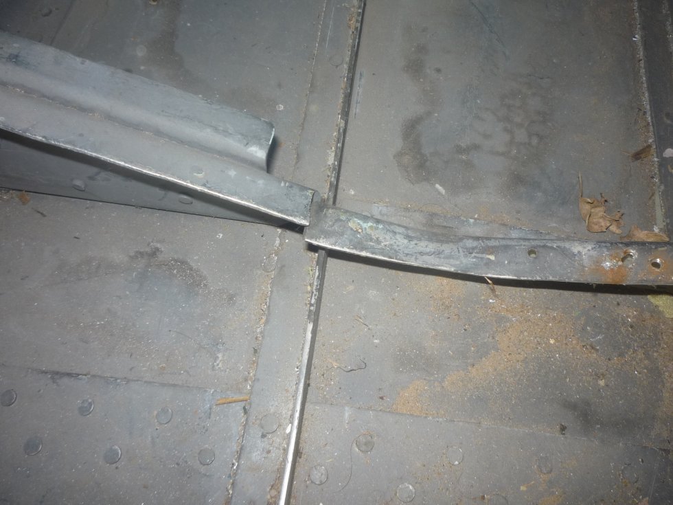

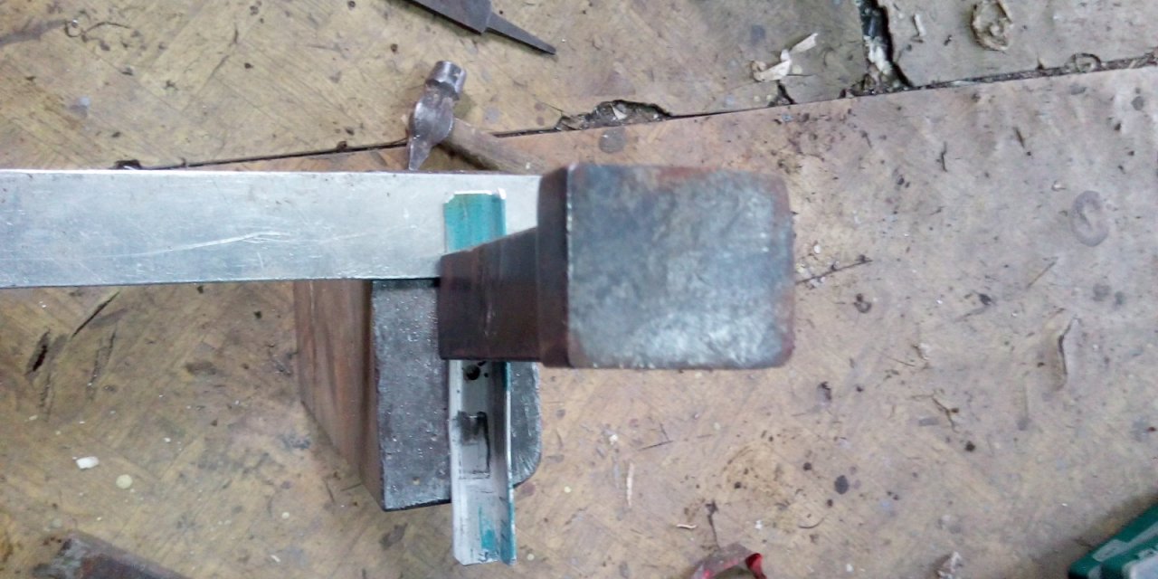

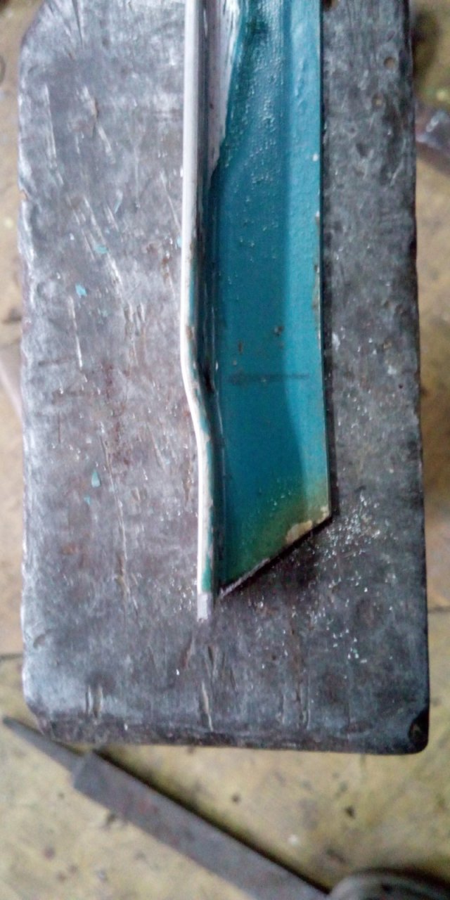

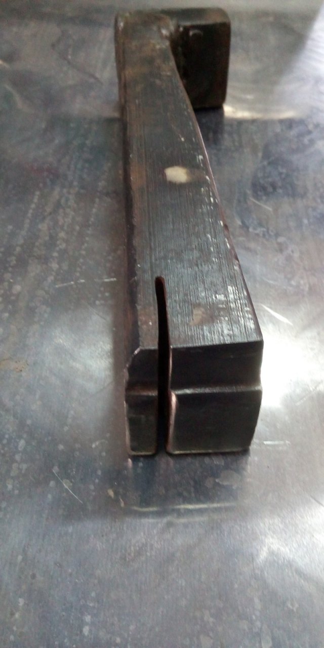

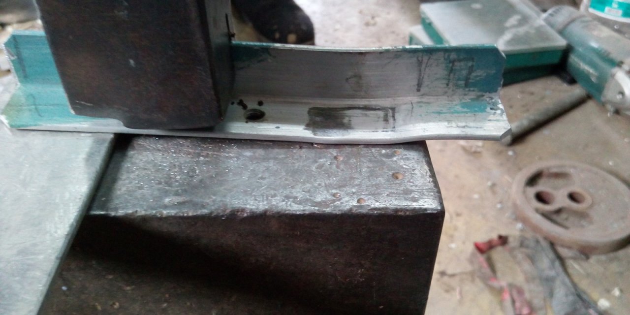

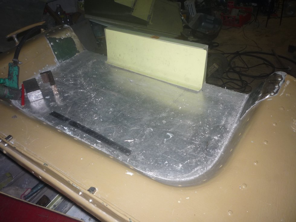

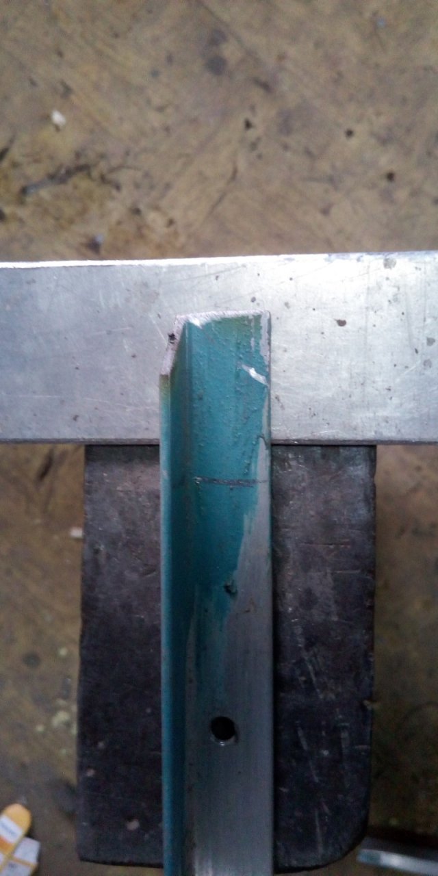

Это спец насадка , зажимается в патрон дрели , сверла обычные , сменные цанговые зажимы под сверла для заклепок . Про подсечку не забыл , ворота в гараже оттаят , не охота снег окидывать, скоро сам утечет .

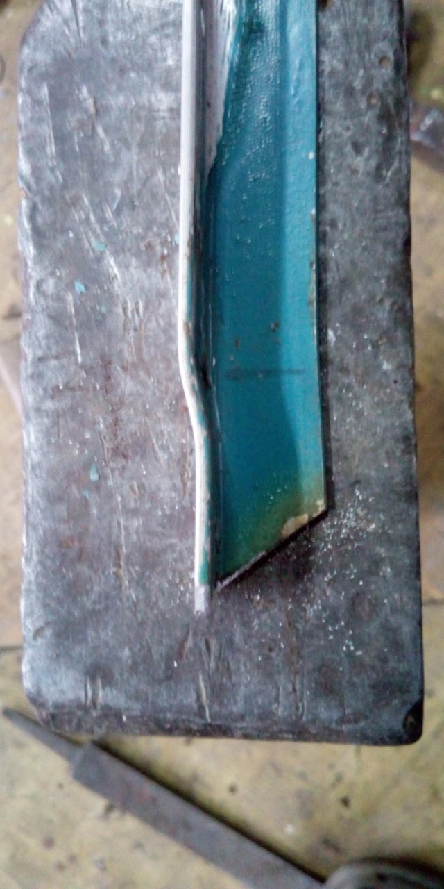

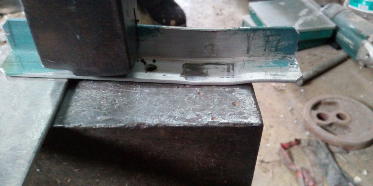

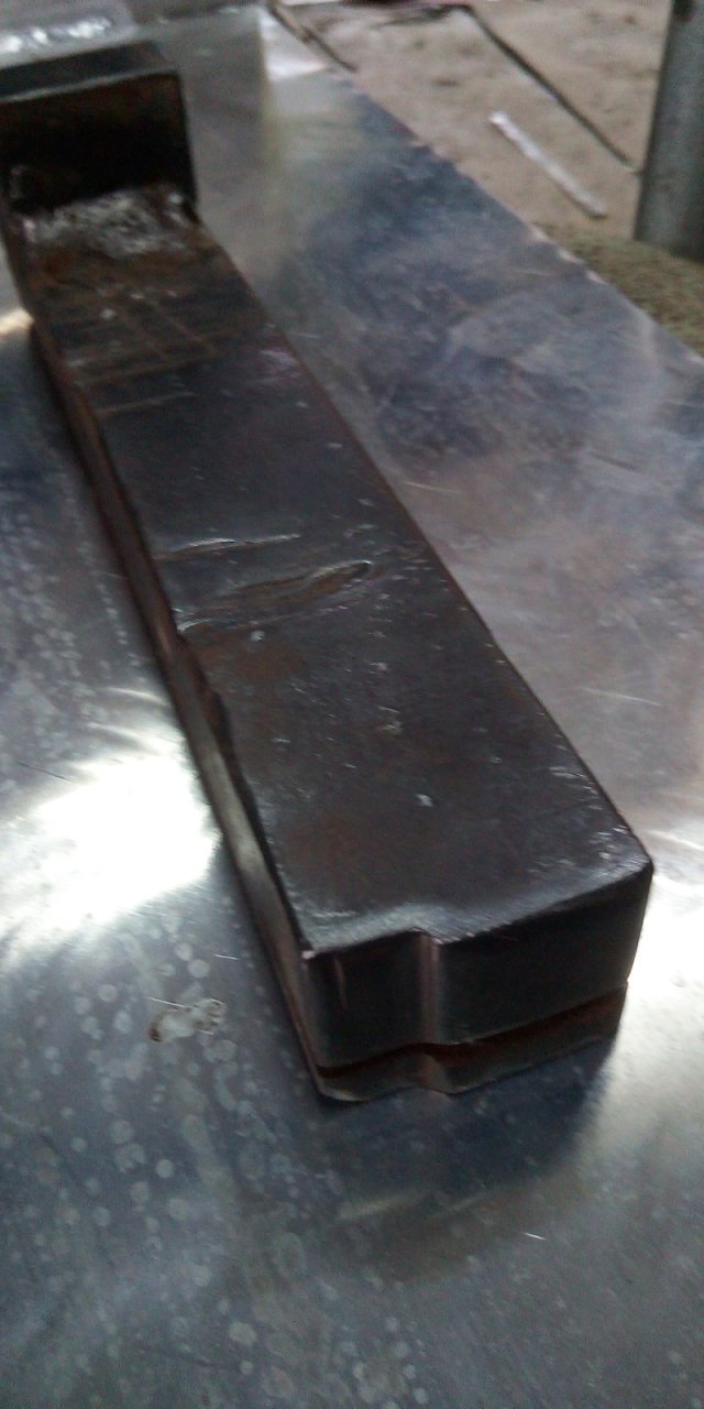

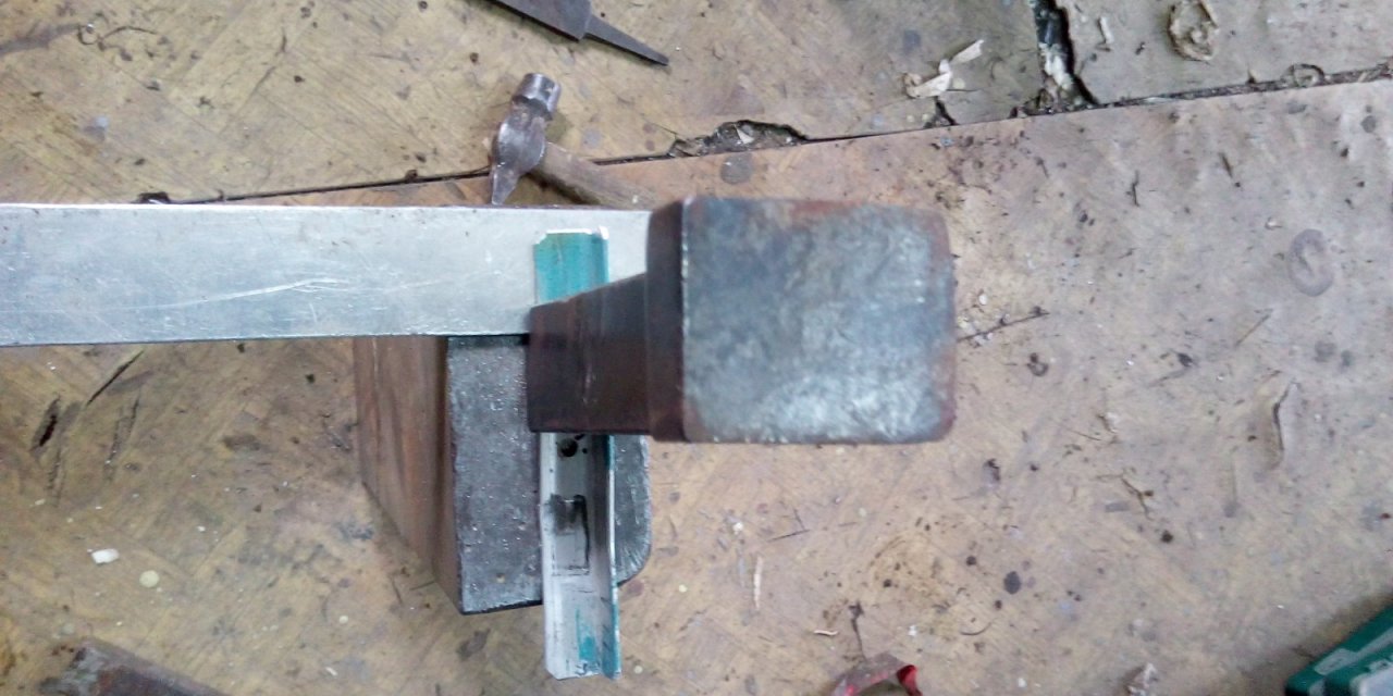

Приветствую Всех!

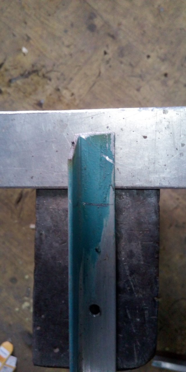

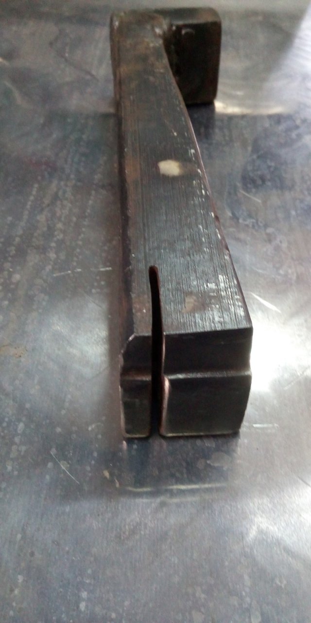

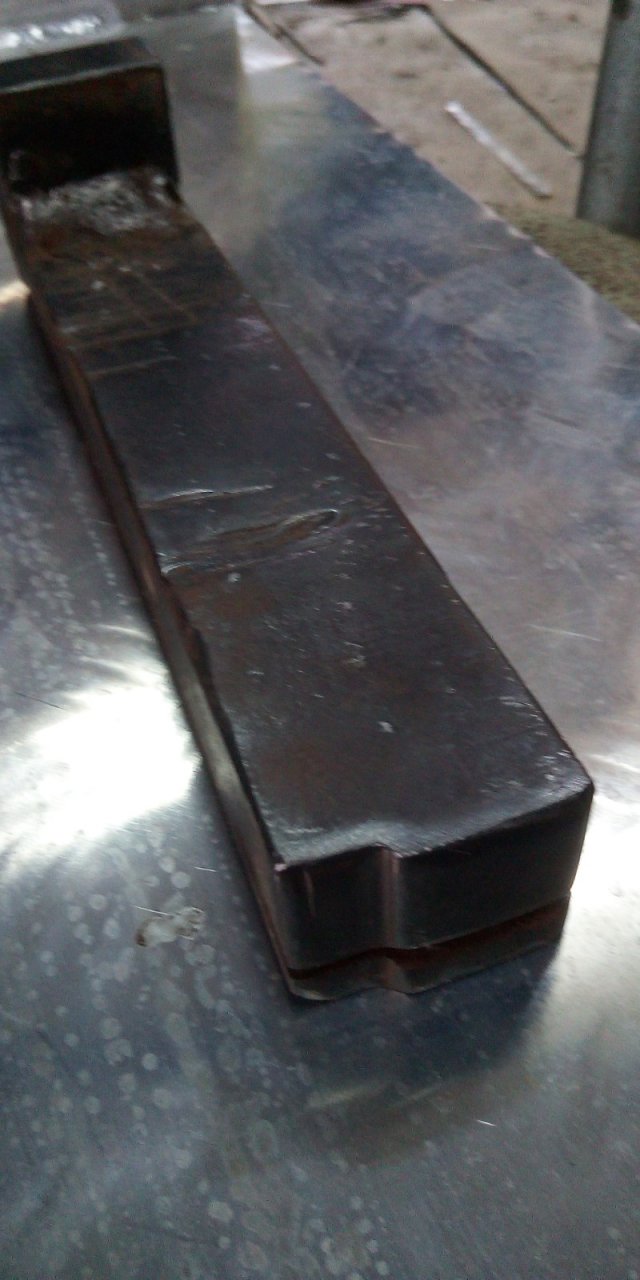

Олег, как уголок Д16 подсечь? Твое фото прикладываю.
Раньше подкладывал полоски метала , потом прорезал в поддержках ( правая и левая ) прорези и форму изгиба и начал формовать подобие подсечки . Надо конечно чтото типа направляющей сотворить и тогда в одиночку делать можно , а так в двоем , сын придерживает полоску имитирующую маприцу и сам пуансон в прорезь которого вставлена полка уголка , я кувалдой наношу удар , с опытом приноровишся , возможен и второй удар после исходной установки . Все кромки должны быть округлые с радиусам около трех толщин полок предпологаемого уголка , смещение где то 4-5 толщин . Уголок потом подправить от винта , если появится .
