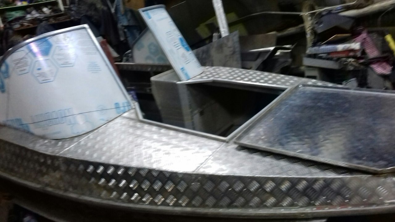

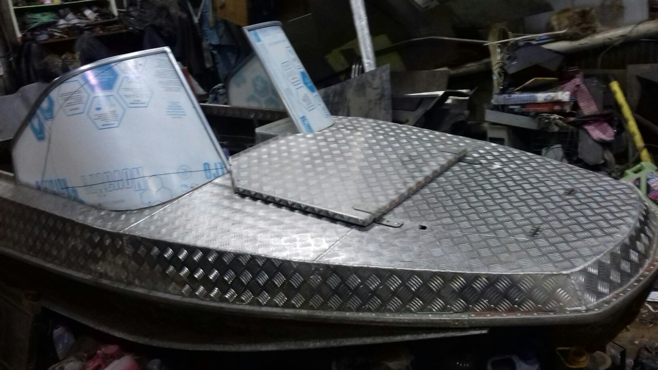

, потом колхозить рифлёнки-
Квинтет по кругу,
Про ковролин и тонировку я конечно не чё не скажу.
Лебёдка думаю всё-же нужна, НО ...
Не пойму , что вам так не нравится "рефлёнка", лёгкое и быстрое решение по усилению.
У ОБЬяшки слабое место это капот и как правило у многих , особенно кто часто заходит в лодку с носа и вес капитана около или за сотню, он прогибается и со временем с низу лопается .
Ну и почему бы на верх не бросить лист "квинтета" и потом хоть танцуй , что она мореходность потеряет ??? :unknown:

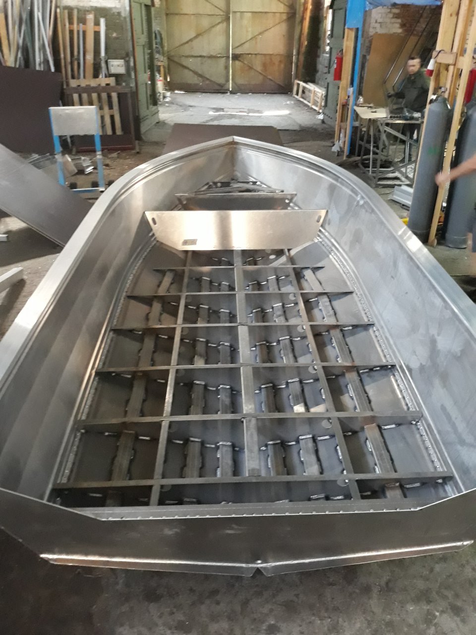

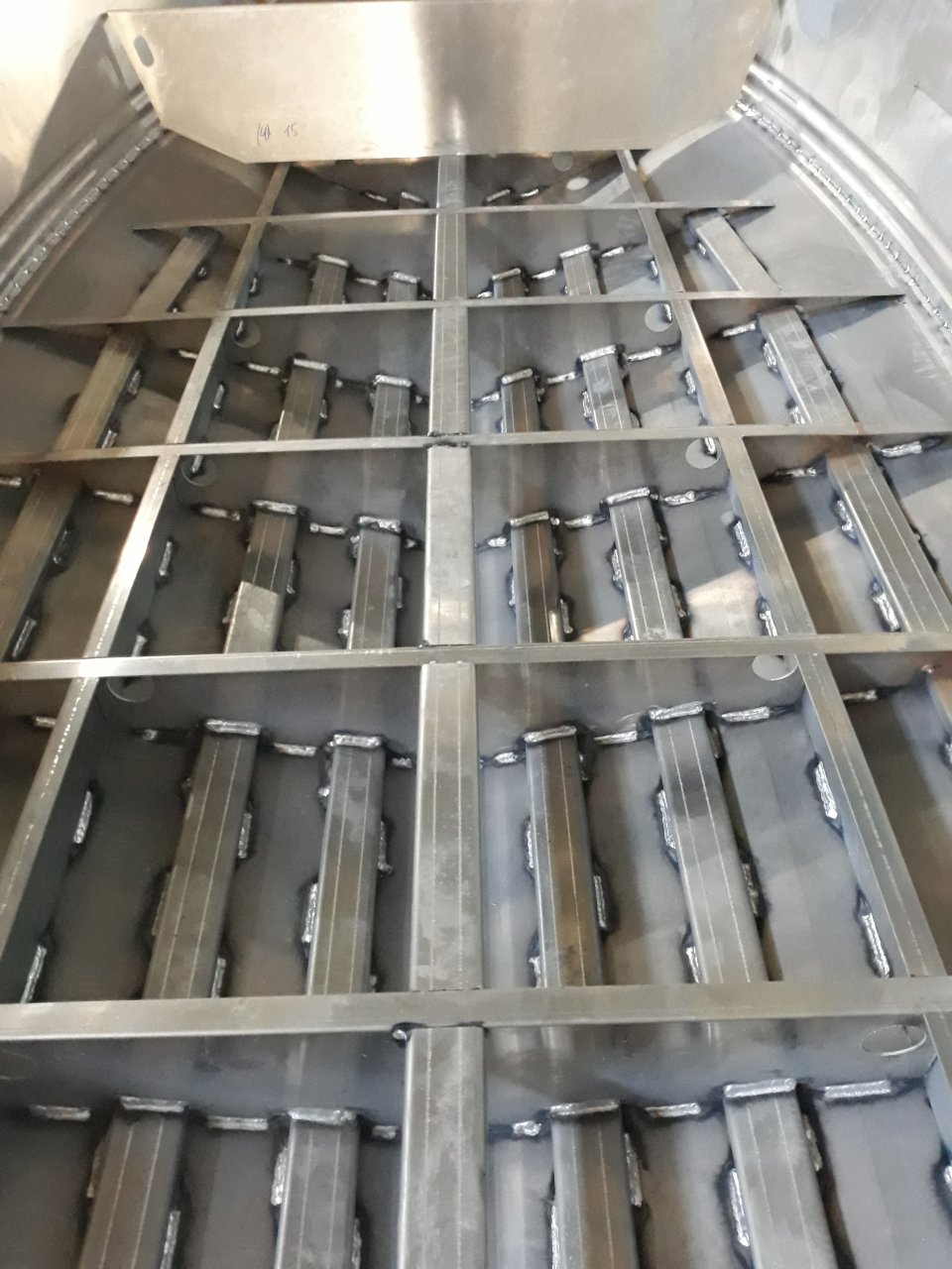

Вот на примере новодела "Girgis". Что тут нужно усиливать?
202669202668
Плюс новодела, что не нужно вмешиваться в конструкцию. А сейчас с этим стало строго.
И усилив или подняв транец - можно встретиться с проблемами на регистрации. И если даже таких проблем не возникло - это не значит, что не возникнет при продаже.
Это как раз одна из причин моего отказа от приобретения лодки из СССР.
У нас в городе довольно строгий ГИМС. Поэтому я не стал лезть в это.
Вот готовлю я лодку к сезону и из того, что с ней сделано - это установка мотора, машинки и приборов.
Единственное, зажлобил я 13к на задние подушки на диван и буду их делать. Но в остальном готовая лодка.
Поэтому спросил, что подразумевается под "Необходимым тюнингом"

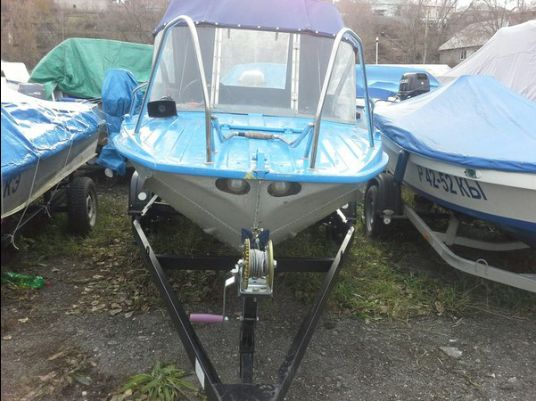

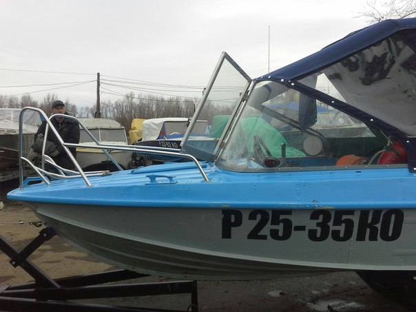

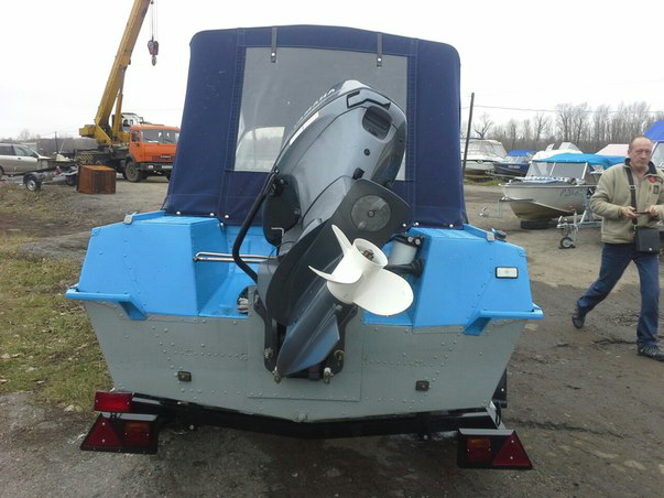

Вот варианты , более подробно в моих темах по мутации Казанки 5 . Почемуто фотки в предыдущий текст ушли , придется раскрыть . Обязательно снять и выкинуть законцовки скул из нержи , проклепать наклонный шпангоут к бортам , усилить весь силовой набор днища и палубы (только после усиления можно противошумкой оклеить) , поставить кильгарду , если причаливаете к каменистому берегу , к бортам изнутри пенопласт приклеить..

Если у синей убрать нелепые и бесполезные фары, хилую калитку и перила из поселкового магазина то норм. А вторая ну просто крокодил(((
Как говорится ,,НЕ НРАВИТСЯ - НЕ ЕШЬ,, сейчас фары ставлю даже в транец под ватерлинию , даже в них есть необходимость , правда весьма своеобразная . Хороший видать поселок , если такие перила , и калитка на порядок прочнее всех которые ты щупал . Пусть крокодил , значит в своей стихии , главное не м.......вошка .
  1. Обязательно снять и выкинуть законцовки скул из нержи ,
  2. проклепать наклонный шпангоут к бортам ,
  3. усилить весь силовой набор днища и палубы (только после усиления можно противошумкой оклеить) ,
  4. поставить кильгарду , если причаливаете к каменистому берегу ,
  5. к бортам изнутри пенопласт приклеить..

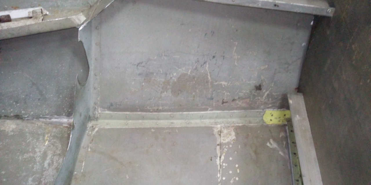

Посмотрел фото, возникли вопросы.
  • Законцовки из нержи никогда не доставляли никаких неудобств и проблем. Зачем снимать то, что не мешает?
  • Лодка 1991 г.в. Не течет, не бренчит на волнах, Палубу усилил снизу сразу после покупки, стала жесткой. Проблем с ней нет. Зачем ставить лишние заклепки и делать в корпусе лишние отверстия, если все в прекрасном состоянии: люфтов нет, течи (как уже писал) нет.
  • В кильгарде тоже необходимости не вижу.
  • В носу заводской блок плавучести (прада, запененый и уплотненый). В нем ничего не болтается, не стучит, не бренчит. В кормовых отсеках тоже заводские блоки плавучести, под задним сиденьем уплотненный пенопласт. Зачем к бортам изнутри пенопласт? Он отнимает место в кокпите, сужает полезное пространство.
  • Фары мне не нужны. По ночам не хожу. Палуба не скользит, т.к. покрашена матовой краской. Смысл покрывать ее рифленкой? Только лишний вес возить.
Что еще можно тюнинговать?
