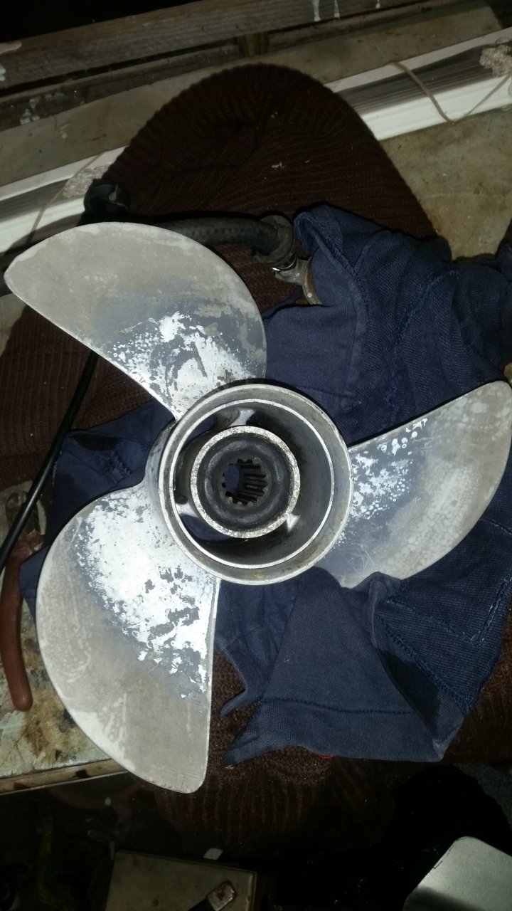

Винты прибыли, забрал....они стали роскошны, особенно хонда!
Благодарствую от души!:good::drugi:
На воду встану отпишусь как баркас пошел.
1 886
Адмиралу надо на краску скинутся, чтоб в оригинал красил, мой винт хонда должен быль другого цвета,
