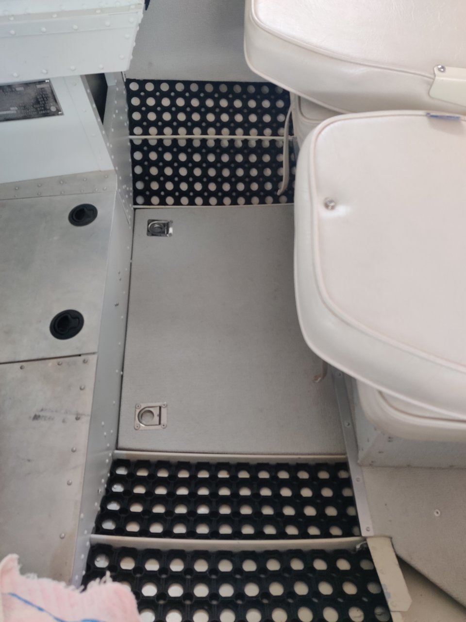

Я ровный пол сделал, сидушки сзади не будет, поэтому родной блок не пригодился и даже мешал. Возможно я его переверну вверх ногами и срежу верхушку, будет хороший герметичный тазик для рыбы.
Классно получилось! :good:
Но вот как бы с задним блоком плавучести несуразица не вышла бы.. Изменение конструкции, мать его.. У нас с этим все строго стало, докапываются что капец! :unknown:
Узнай в своём ГИМС как по этому вопросу, а то как бы потом не заставили востанавливать все.

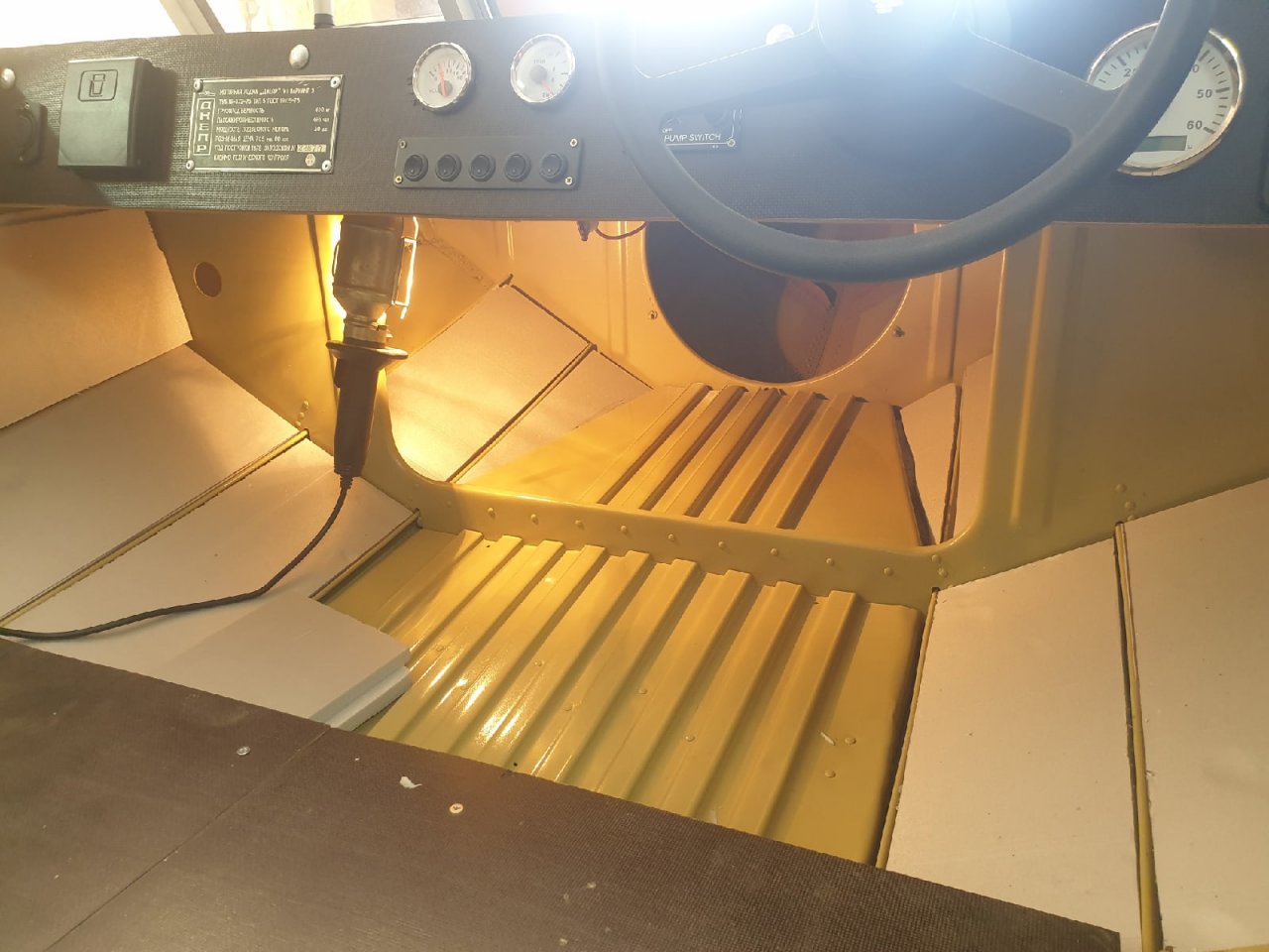

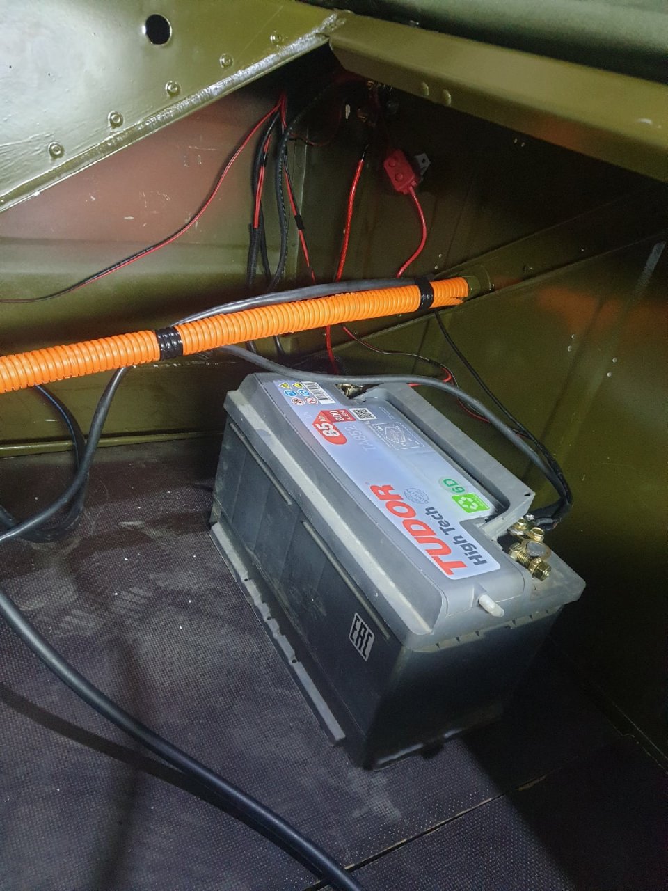

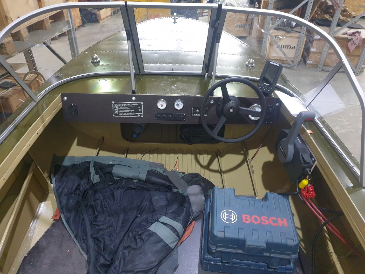

Вот и подходит к концу постройка моего Днепра
203629
Из приборов установил:
  1. тахометр
  2. Вольтметр
  3. Положение трима
Поставил пассажиру 2 USB розетки, себе тоже 2 USB и один прикуриватель.
Установил отдельно панельку на помпу, запитал напрямую на аккумулятор мимо выключателя массы. На панели можно выбрать ручной режим. автоматический (по поплавку) и выкл.
Панель кнопок подключил через массу:
1 - Ходовые огни
2 - Подсветка приборов
3 - питание розеток
4 - Резерв
5 - питание эхолота

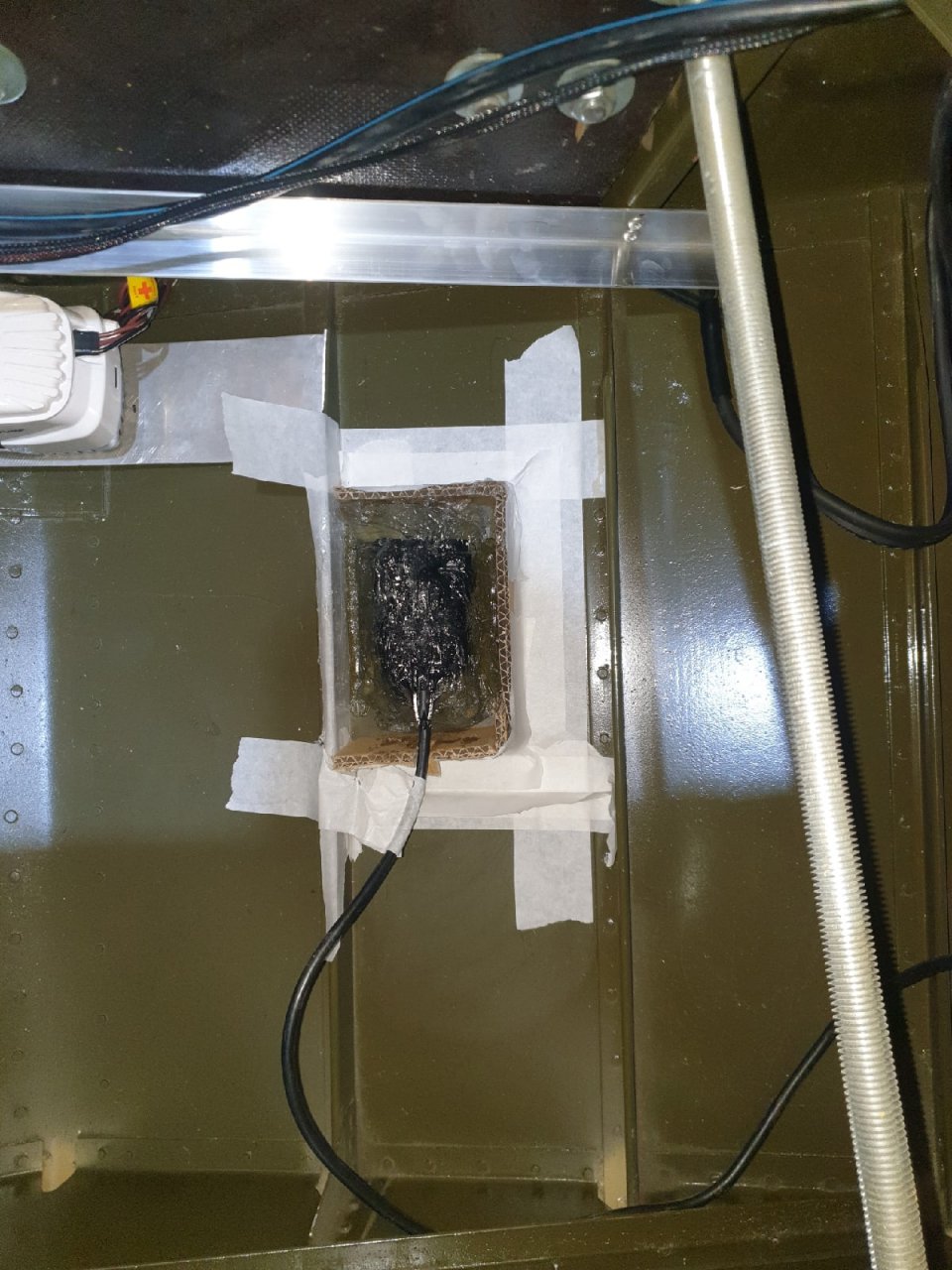

Эхолот поставил старенький свой, датчик решил вклеить на силикон. Много в интернете споров по этому способу крепления, но я решил попробовать.
203630

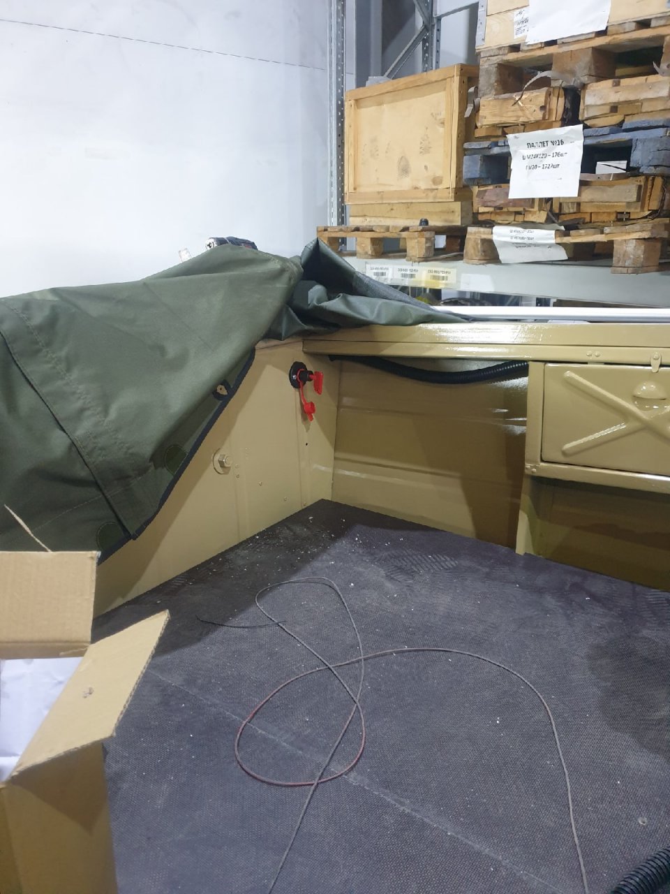

Выключатель массы поставил на "+" контакт.
203631
Аккумулятор будет в специальном боксе и убираться он будет прям к левому борту. Аккум будет 45Ач.
203632

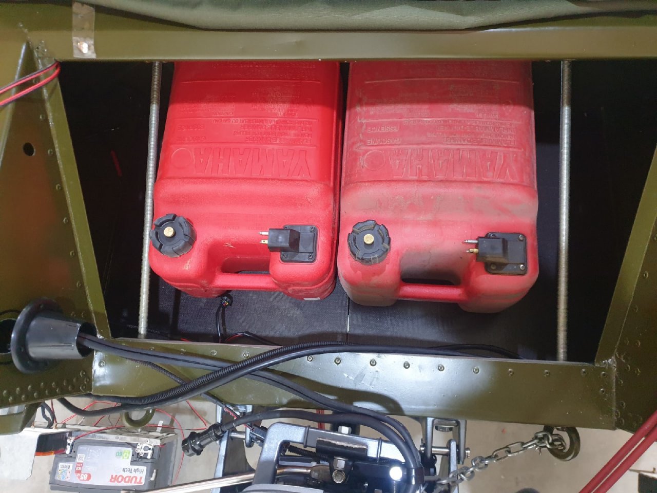

Так же, в кормовой багажник влезает 2 канистры бензина.
203633
Сейчас жду когда с ямахи мне придет новая рукоятка с кнопкой трима на машинку и в скором времени начну закупать пенополистерол.
в остальном лодка готова)
остается 2 вопроса:
  1. Как подключить чтобы датчик трима работал))) есть ли ссылки на готовые проекты?
  2. Как я писал ранее, ключ массы у меня размыкает "+". Следовательно, если ключ будет разомкнут, то "-" будет включен всегда, а "+" от мотора подключен напрямую в сеть лодки мимо аккума. Cледовательно можно запустить мотор без электростартера (вручную) и питание в сети будет? это нормально или без аккума мотор вообще не заведется?

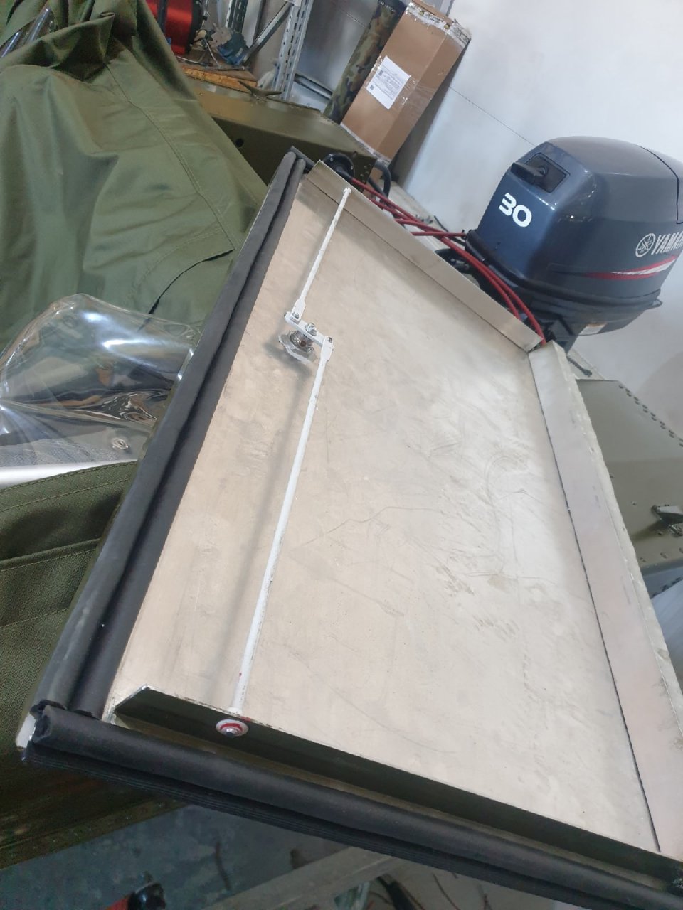

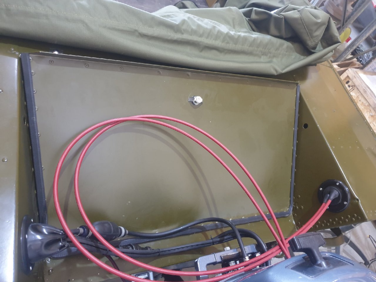

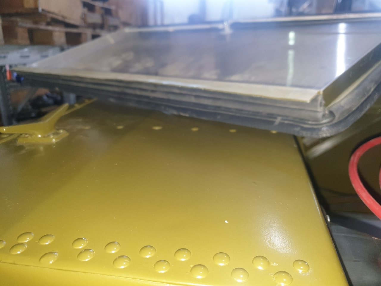

крышка выполнена следующим образом:
Торец крышки который ближе к корме, имеет п-образный профиль, он надевается на уголок (на основании кормы) и крышка прижимается к рецессу. Все через уплотнитель сделано. Не 100% герметично. но утонуть не успеет думаю.
Повторюсь, это мой первый сезон с железкой, все делал как мне казалось правильно) сезон покажет правильно ли на самом деле)))

За номера спасибо!
Время покажет состоятельность решений. Из личного опыта: если лодка будет стоять носом на берегу, а по корме будет бить волна, часть воды будет залетать в рецесс. Не исключаю, что ведерко-другое за это время внутрь просочится. Посматривай туда! Про движение задним ходом и все операции на воде в районе кормы, думаю и сам понимаешь.

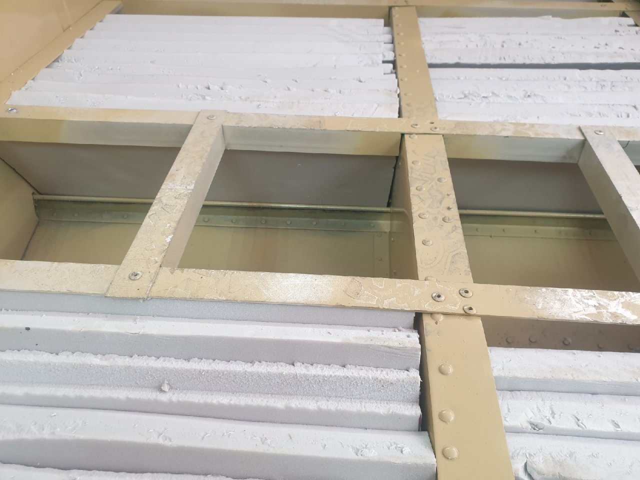

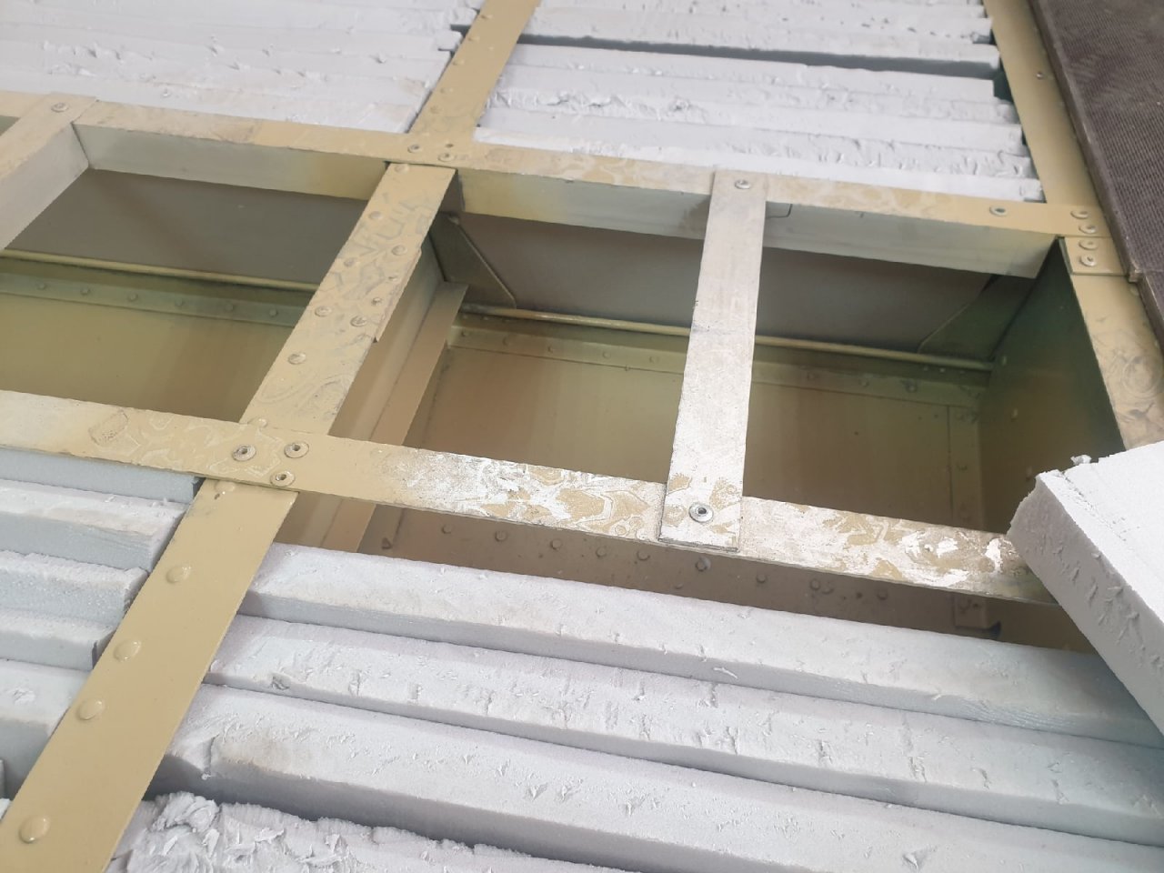

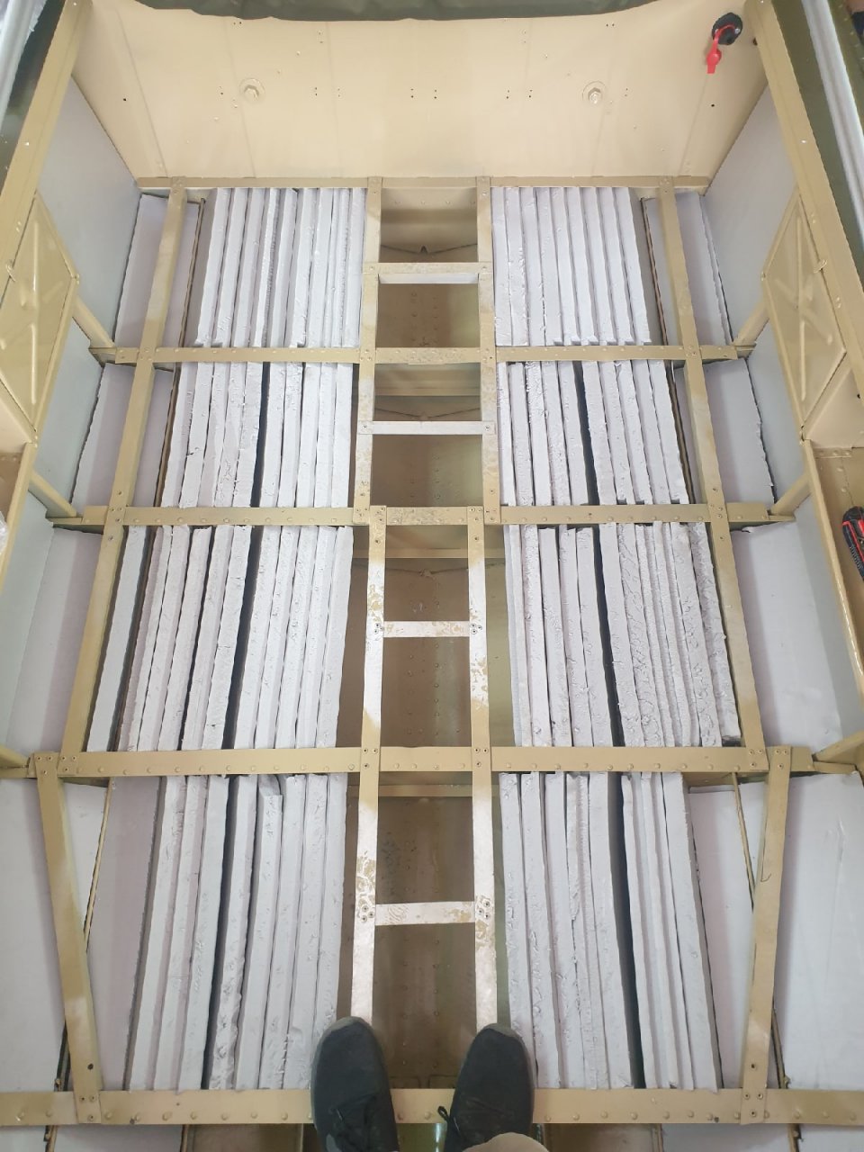

Доброго времени суток, начал укладывать пенополистерол 30-ку шириной. Пока не все сделал, надо докупить материал.
Листы наклонил на кницы и в задней части на уголок от пола, держится крепко, ничего не пропенивал. В дальнейшем только боковые панели на пену посажу чтобы не болтались. борта зашивать не буду.
205644
205642
205641
205640
205643
Еще буду в корму по бокам пенополистерол уклыдывать, там тоже неплохой запас плавучести влезет. По бортам больше для теплоизоляции его ставлю.
Вопрос мучает, можно ли просто в передний отсек плавучести бутылки напихать? Не протрет ли мне днище этими бутылками и не протрутся ли сами бутылки?))) есть ли у кого опыт такой эксплуатации?
Может нужно сначала в 1 слой пенополистерол уложить а потом бутылками набить или не заморачиваться и просто бутылок напихать.

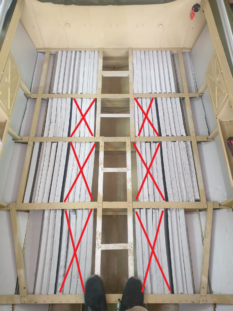

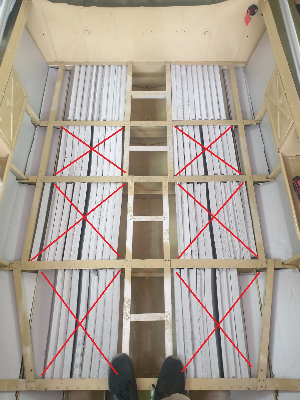

Всем доброго времени суток, вот наткнулся на видео по запасу плавучести и задумался, а правильно ли я сделал.
Видео от Гусара:
Может перенести часть пенополистерола (то что я крестиками перечеркнул) в кормовой багажник по бокам (чтобы он повыше был)?
205698
А там где уберу пенополистерол, оставлю только в 1 слой для теплоизоляции, как в носу.
205699
9 745
6 513
Видео от Гусара:

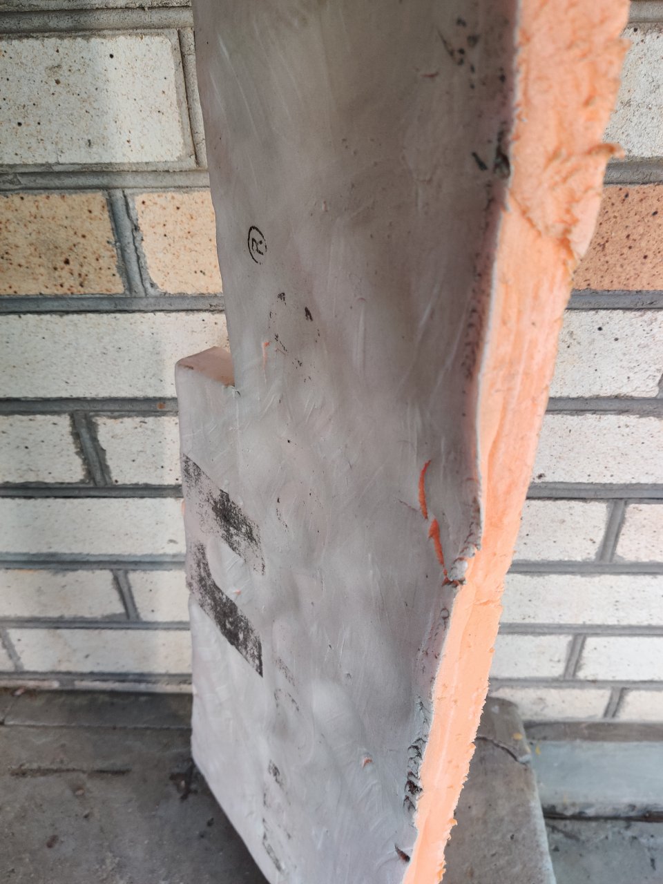

И что тебе дали эти смешные листики под ногами и в носовом багажнике?
почему смешные то? объем то приличный, чуть больше родного кормового бака плавучести уже, и это все под полом.
Можно конкретнее, я же специально видео скинул, там вроде все логично.
оу не понял вопроса, извиняюсь.
У нас климат холодный, в конце навигации на воде очень холодно, чтобы меньше холодом тянуло я сделал эту типо теплоизоляцию, в дальнейшем буду ставить термофен. + ко всему немного выровнял пол, буду туда вырезать эваковрики.
9 745
6 513
Ты на него наступишь раз десять, он как пластилин деформируется и истончается. Это я под коленки подкладываю, когда работаю. На нем вгоняли заклёпки в корме, и не много. Смекаешь? И вода и грязь под ним будут.
Вот, что решает эту проблему. В Леруа стоит копейки. Кладут на входах в здания.
Идея хорошая, когда тепло, а на осень не очень.
Я не буду там ничего приклеивать, если надо убрал и промыл все, а потом на место.
Пока пусть так, потом посмотрим что получится, наступать туда думаю не будет никто, просто ноги ложить на ходу. эксплуатация покажет.
Меня больше интересует запас плавучести под сланями, как вы делали?
Примерно так же, как ты. Потом ссылку скину, некогда.
Вот сюда, к Адмиралу загляни - про непотопляемость. А та моделька, что ты привел, очень далека от практики.
Топить надо и проверять. Родной задний блок остался?

Родной кормовой блок я убрал, ровный пол сделал. Днепр очень килеватая лодка и запаса плавучести мне влезло под пайолы 0,25 м³ примерно. можем все таки его так сделать лучше:
205714
9 745
6 513
Вот https://forum.motorka.org/threads/22992/post-492153
В корму реально много влезает.

Ну у вас прям вообще четко)
Думаю так переделаю:
205715
И в корму побольше набью.
