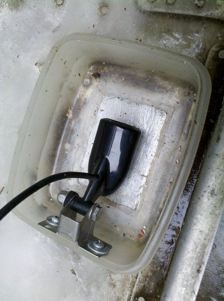

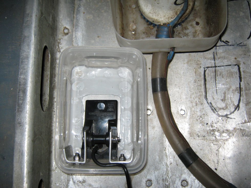

Как работает эхолот с вклеенным датчиком? Тоже клеил аж 2 раза, самый оптимальный вариант для меня оказался, это датчик в ванной с водой. Ванна-контейнер заполняется водой и закрывается крышкой.
Да вроде хорошо, глубину и дно показывает. Не глючит, помех нет. А что вас не устраивало во вклейке датчика?

Клеил на силиконовый-бесцветный-нейтральный(который не пахнет уксусом), пока герметик не до конца затвердевший, работало как часы, но по мере конкретного застывания, эхолот казал всё что вздумается. Как то так. В ванной всё работает.

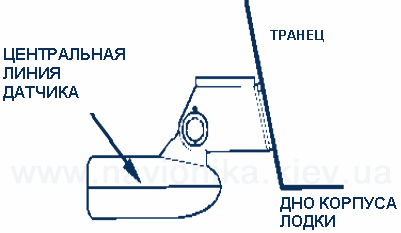

Саша, а у тебя что в днище под датчиком "дыра"?
Если нет, то откуда такое крепление датчика по заимствованно?
Это ведь ультразвуковой излучатель, который работает на эффекте Доплера. У него на пути не должно быть ни каких преград, вроде экрана из Д-16Т.
Или я сильно отстал от жизни?!
Вроде так должно быть на лодке, по инструкции....... :unknown:

Андрей здравствуй. Да нет конечно никакой дыры, но схема проверена. С вклейкой герметика есть одна хитрость: если при вклейке датчика в герметике образовался мааааленький пузырь, то естественно он перестаёт работать. Насчёт преграды из корпуса не скажу, но многие такой метод используют во избежании повреждения датчика. Конечно возможно и кажет не совсем точно, но меня устраивает. Мне главное глубина и если есть рыба. Второе встречается всё реже.:unknown:
3 913
Ну если всё работает, значит отлично. На сколько я помню, такой метод крепления датчика, применяется на пластиковых корпусах.

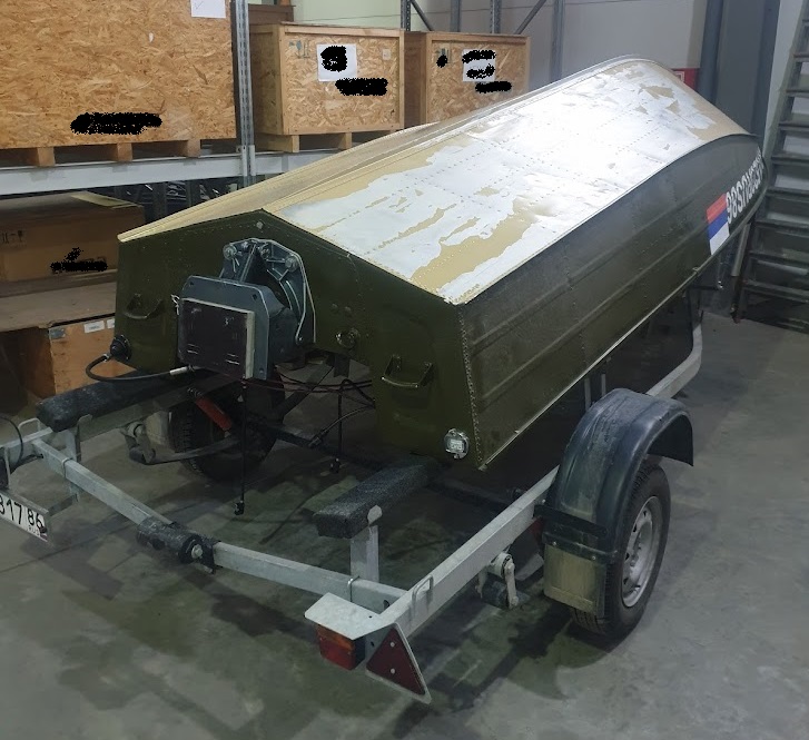

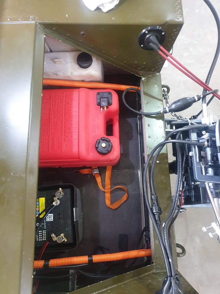

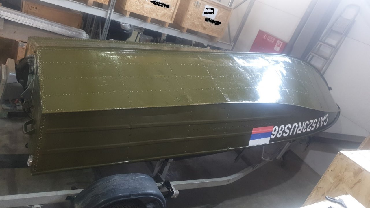

Доброго времени суток. В середине мая, возможно уже откроется навигация и я начал устранять недочеты по лодке.
1) Было перекрашено днище, так как местами поотлетала краска. В целях экономии дно окрашено в цвет бортов.
226123
226133
2) Утановка кнопки трима на машинку, так как родня кнопка от транца очень неудобная.
226125
Вот номера для заказа. это ручка под кнопку и сама кнопка оригинальная ямаховская для машинки новой (с 2020 вроде она)
226126

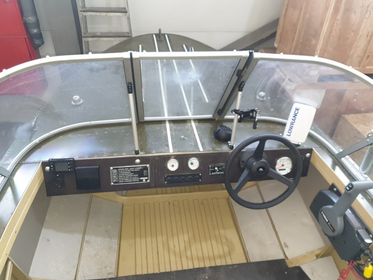

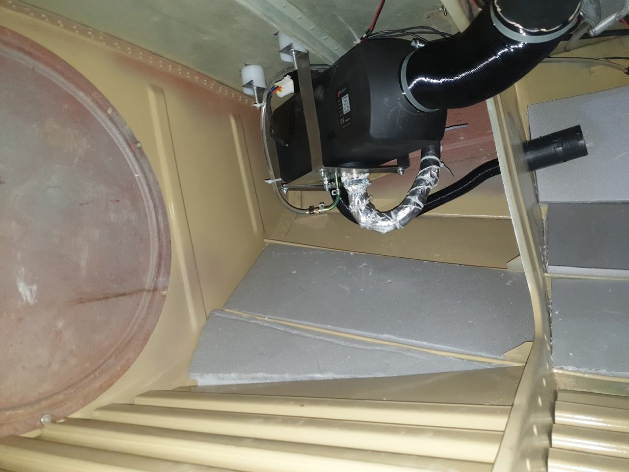

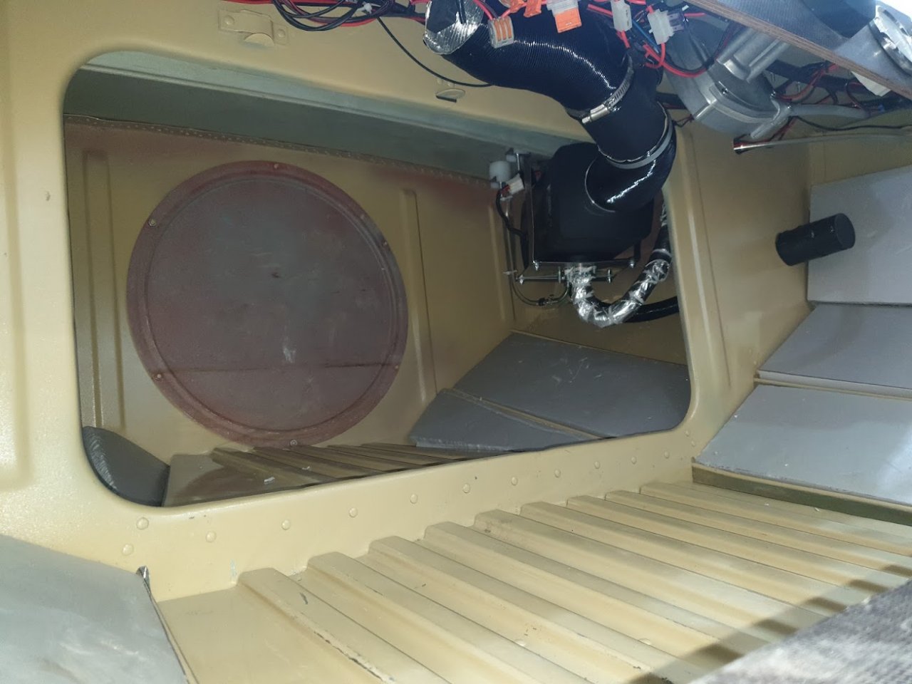

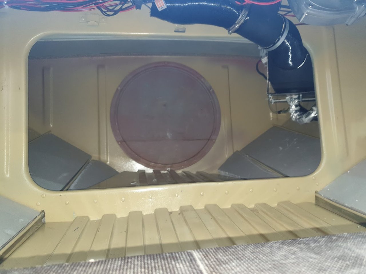

3) И самое важное усовершенствование - это установка автономки. Теперь в лодке будет не сыро, и тепло. С печкой я перестарался, установил на 8 кВт.
226127
226128
226129
226131
Сделал 2 воздуховода: первый дует на стекло водителя и можно повернуть на среднее стекло и направить в салон, а второй дует из под панели в салон.
226130

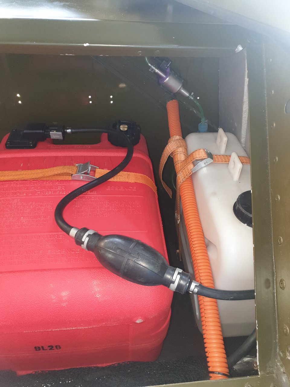

Очень удачно подвернулся бак на 8 литров под саляру, он как раз поместился в неиспользуемую нишу багажника и не забрал лишнего места, да и сам отопитель на самом деле не мешает в переднем багажнике.
226124
226132
Единственное что нужно переделать это убрать крепление насоса с корпуса лодки, щелчки передаются очень сильно по корпусу.
4) Осталось немного подкрасить сколы, сделать накидки на сиденья и можно опять на воду.
Посмотреть вложение 226123Посмотреть вложение 226133
Посмотреть вложение 226127Посмотреть вложение 226128Посмотреть вложение 226129
Посмотреть вложение 226124Посмотреть вложение 226132

На насос резиновый хомут должен быть , он как демфер и гасит удары о корпус . 8 кВт это нормально , мой соратник , а он ныряет , и нужно быстро нагреть для передевания , очень доволен , меньшые режимы присутствуют , у меня 5 кВт ей даже комнату 3 х 3,2 осенью прогреваю.
Мне сказали для этой лодки 2 кВт за глаза))) Но я тоже подумал что лучше убавить если жарко, чем мерзнуть если окажется мало)))
По насосу, видел на картинках и в видео такие хомуты, у меня в комплекте почему то не было.

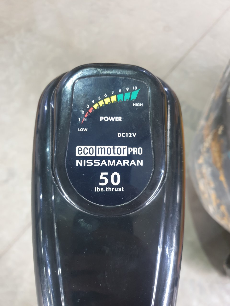

Достался мне не рабочий электрический мотор. У него сгорела катушка сопротивлений которая в обтекателе залита, я лишние провода повыдерал (так как катушку такую не найти) и сделал напрямую, то есть у меня теперь всегда самая большая скорость работает, что вперед что назад. Нашел что в поднебесной можно заказать ШИМ регулятор с реверсом за небольшие деньги.
Вот теперь вопрос) Задумался я об установке этого мотора на нос Днепра, я люблю с носа ловить и если надо немного отплыть постоянно приходится лезть в кокпит и мотор запускать (весла у меня разборные, ни разу ими не пользовался). А так раз, кнопочку нажал и немного отплыл, переместился на небольшое расстояние. Я не собираюсь брать тяговый аккум, так как не планирую сильно много на нем двигаться, просто ради удобства раз на халяву достался)
Что скажете? Есть ли у кого опыт пользования такими?
Характеристики мотора:
Бренд Nissamaran
Мощность ( л.с. ) 0.72
Напряжение питания ( В ) 12
Тяга ( кг ) 22.5
Максимально потребляемый ток ( А ) 48
Количество скоростей ( вперед/назад ) 5/3
Макс. вес лодки ( кг ) 1000
Вес ( кг ) 7.3
Тяга ( Lbs ) 50
Число лопастей винта 2
Максимальная длина лодки ( см ) 530
Длина дейдвуда ( мм ) 920
