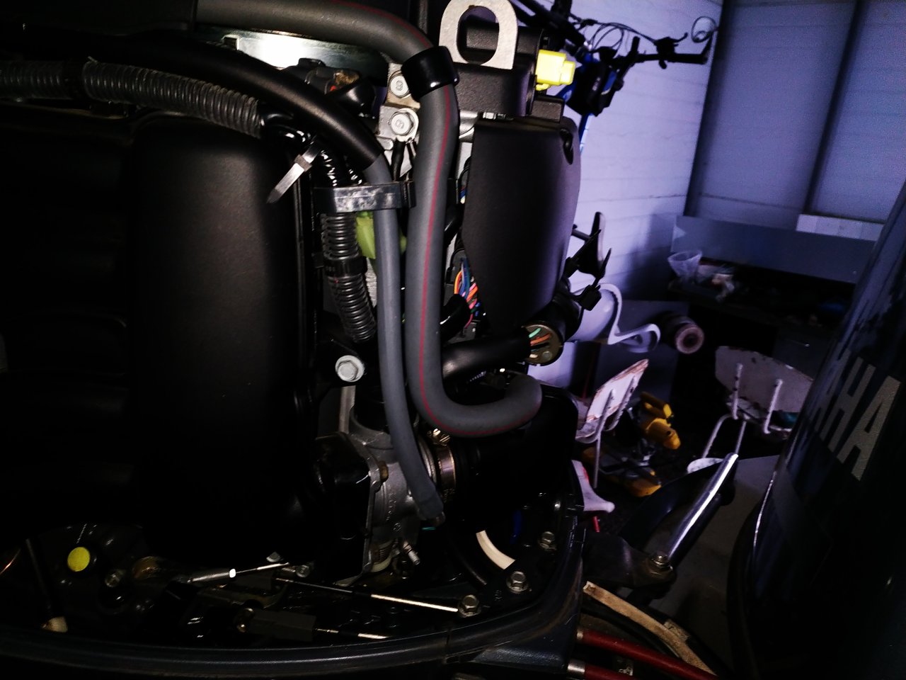

Kep
11.03.2015
1 509
218
Нептун 470 open
Yamaha 60 CETL
это заборник воздуха
196194
Kep
11.03.2015
1 509
218
Нептун 470 open
Yamaha 60 CETL
а тут виден диаметр патрубка к кторому он подключен
196196

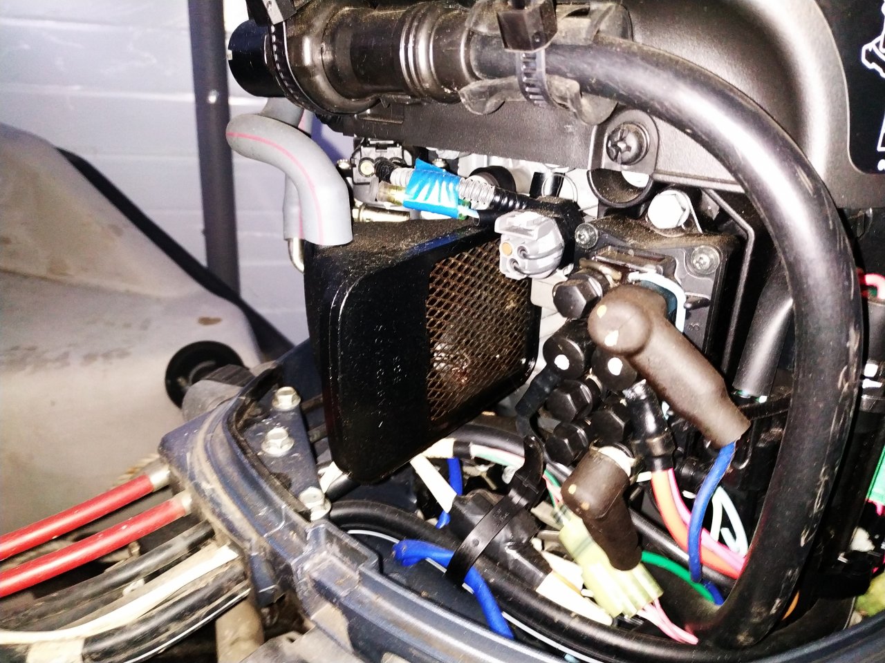

Kep
11.03.2015
1 509
218
Нептун 470 open
Yamaha 60 CETL
придет жидкая вода, сниму крышку посмотрим что будет

Я не знаю вашего мотора, но как я понял, вот то, что прикручено к этой сетке,...... пластмассовая хрень по идеи должна быть, она же диффузор входа воздуха.... Вот в ней в этой пластмаске были 6-8 дырок, вместо одной большой.
Kep
11.03.2015
1 509
218
Нептун 470 open
Yamaha 60 CETL
Нет, сетка и есть крышка на заборнике воздуха, в него сверху заходит шланг вентиляции картера и дальше все это уходит х.з. куда в инжектор (на втором фото)
4 200
Речь то про инжектор, мозгами, че хошь придушить можно.
Но так как Мот поехал, значит бензин не придушенный был ? Я правильно понимаю?
Так и инжектор бензин по воздуху должен дозировать. Если ограничение не установлено, даст больше бензина.
16 690
1 376
Тогда не знаю, мне рассказывали про сороковку, значит там по другому все.
Ну.....
Дык и я про это же, дырки воздух урезали, а воздух дал команду мозгам урезать бензин.
Ну.....
Да видимо таким образом задушили.
