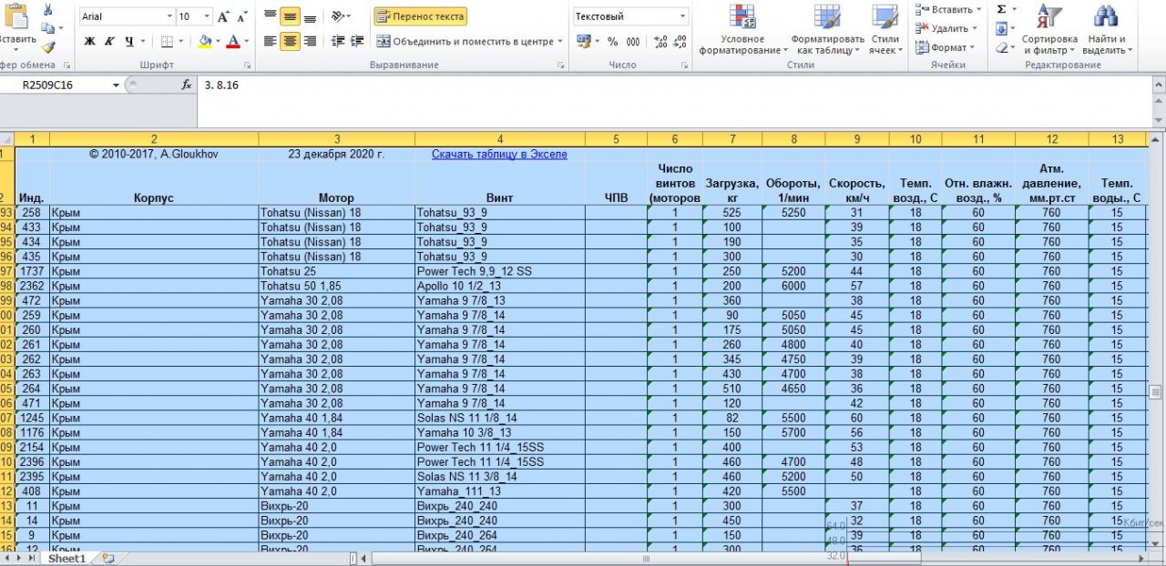

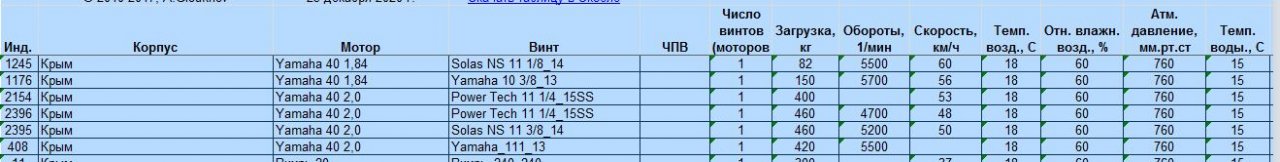

Не, ну 15 для Крыма уж совсем малоВАТО
Вот сравнительная таблица, правда в ней нет Я50. , но 40есть.

А вот где вы берете вот эту хрень?
Просто интересно, кто это написал в первоисточнике?
Не знаю кто её написал но табличка ооочень большая, я её несколько лет назад скачал , даже и не помню от куда.
Там почти все имеющиеся лодки и моторы .Моторы вроде только до 40 сил.
