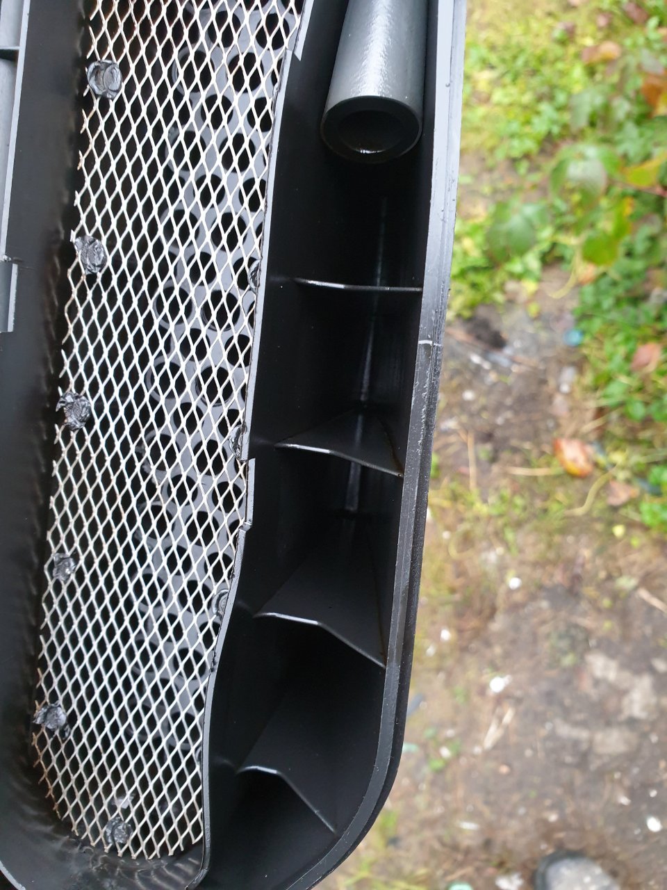

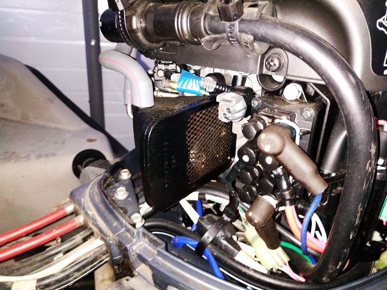

Есть решетка на заборе воздуха. Но я не думаю что она ограничивает поступление воздуха.

Нет конечно, не ограничивает.
Немного не так.....
Она точно ограничивает и прилично, но это ограничение должно быть точно посчитано и внесены корректировки, с учётом этого сопротивления. Если это не сделано, то фуфло эта контора, а не известный бренд.
Для примера, могу сказать, что гораздо крупнее решетка ( в 10 раз крупнее) запросто съедает 70 кубов из 2000 куб. воздуха прошедших через эту решётку.
Отсюда вывод, что малейшая хрень на входе, малейшее недооткрывание, например заслонок, пожирает гигантские объёмы воздуха. Это надо учитывать.

Немного не так.....
В хонде на решутку посмотри в фильтре
16 600
1 331
Это Хонда, она не может этого не посчитать и не увеличить входную дыру на это сопротивление.....
А вот яма все больше и больше поражает откровенным ляпами третикласника.
1 880
Это Хонда, она не может этого не посчитать и не увеличить входную дыру на это сопративление.....
В хонде вобще свой замут, в фильтре, это же хоооонда :yahoo:
16 600
1 331
Ну и сравни площадь Хондовской решётки и Ямаховской на первом фото, в 4 раза как минимум.
Надеюсь, что все там правильно, не дураки же делали.
