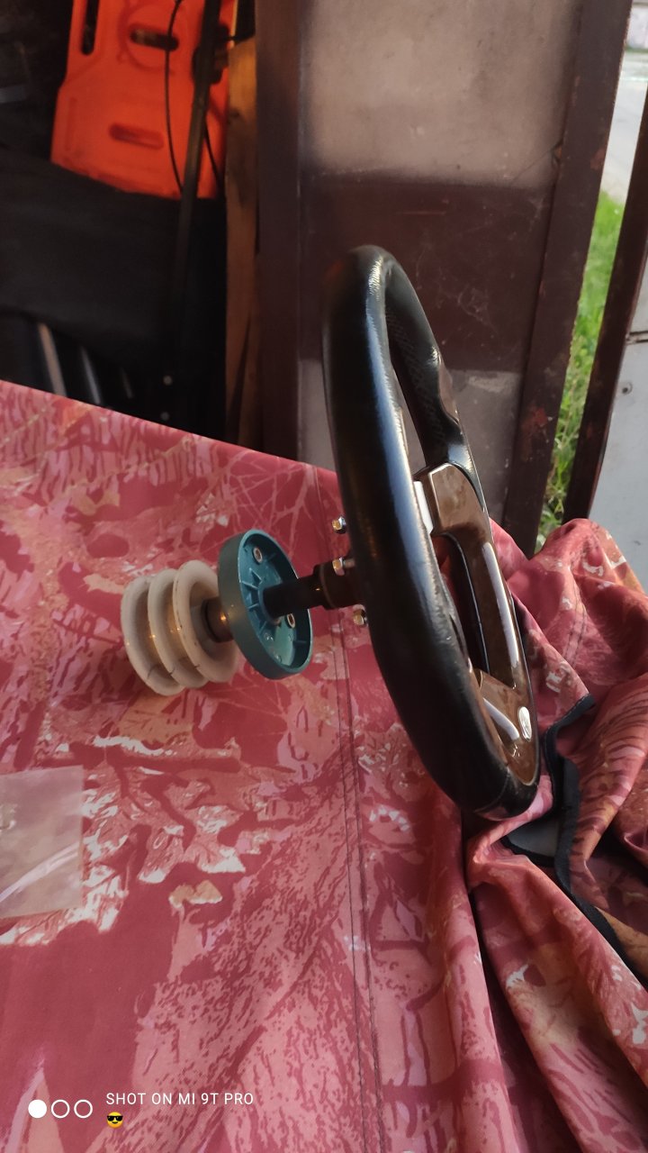

Парни привет. Давно меня тут небыло... Дома проблемы...

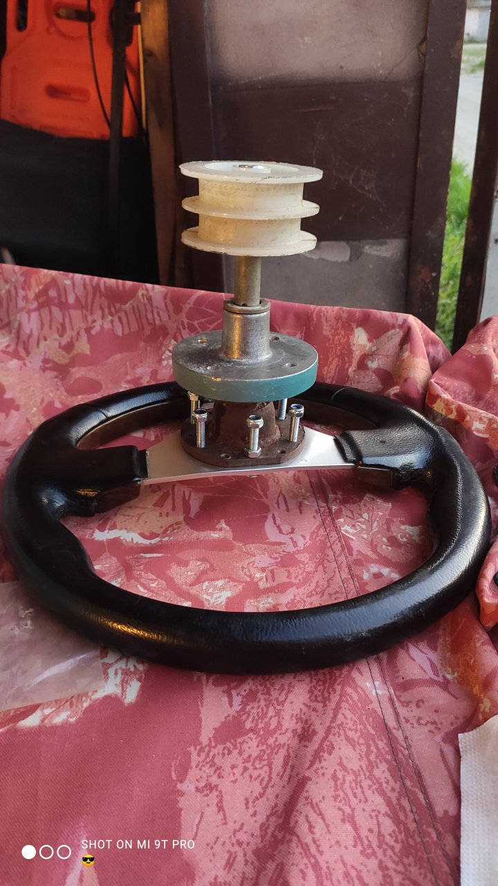

Сегодня вырвался в гараж рулек заколхозить. Нашел на разборе от Шахи Аля Спорт))))
Подскажите норм, правильно собрал!??
А че, разве по другому можно было?
Давай ставь и погнали, щас бель уже попрёт скоро....
ХЗ. вариантов собрать через ж...у я думаю хватат!!! Поэтому ,я думаю лучше спросить у комрадов!!!

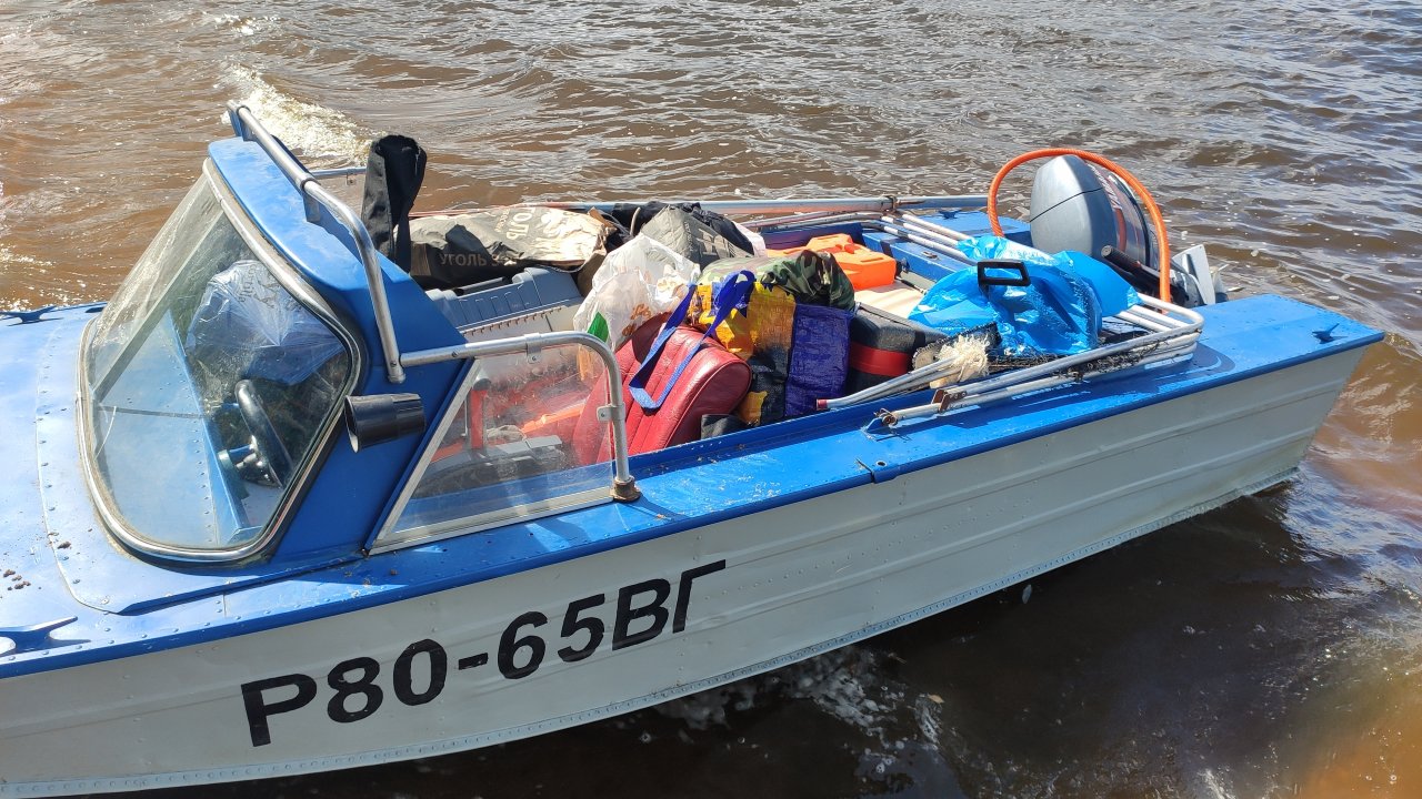

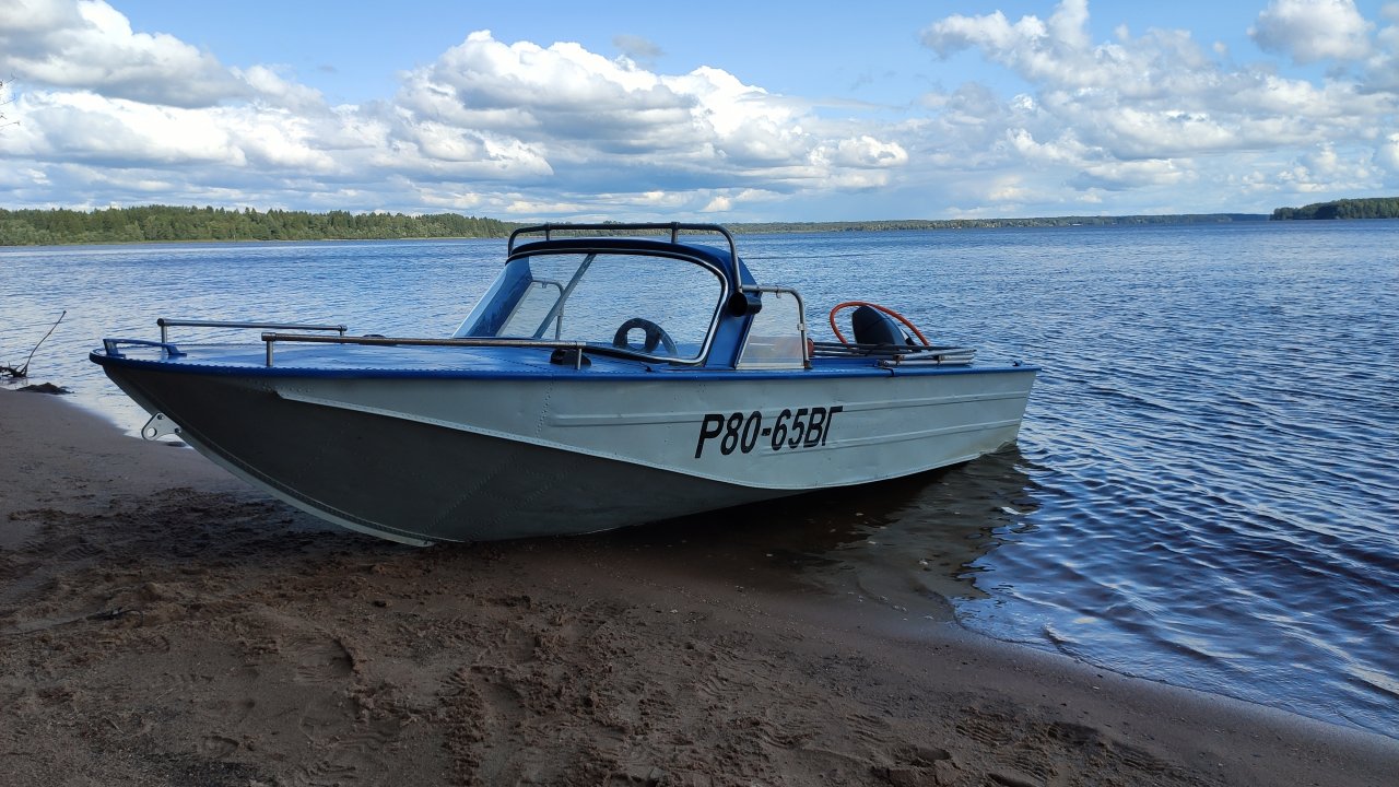

Всем доброго времени суток.
Ну вот ДРУГИ мои я и вернулся с ОБКАТКИ своего Днеприка.
Ну что я могу сказать. НЕ ПЛОХО но и не ВАУ!!
Начнем с плюсов.
Конечно самый ОГРОМНЫЙ плюс после Казанки М это,как он идёт по волнам. Да это офигенно. Вчера намешало к вечеру путем поднялся сильный ветер и волна. Чесно сказать ОЧКОВАЛ идти в лагерь на стоянку с места лова. Но когда немного осмелел :drinks:. Рванул!! Супер долетел по волне на одном дыхании. Только пятую точку отбил путём)))
Второй плюс для меня ,это какой он вёрткий,крититься считай на месте.
Ещё один плюс это ,как он на Ямаха 30 выходит на Глиссер на ура.
Но так как покататься я пару деньков и без фанатизма. Больше про плюсы писать ПОКА не буду.
Теперь что не понравилось тобишь -(минус)
1)Что то он показался маленький для моих 130 кг и 187 роста.
  1. Валкий показался какой то ( не дай бог вдвоем станешь на одну сторону. Купание обеспечено точно)) хорошо что у меня типо пеленгов есть ,за что держаться можно)).
  2. САМЫЙ ВАЖНЫЙ (но здесь походу моя вина) может что то не так сделал. Когда идёшь на нем на средний либо полный газ, он заваливается на левый бок,тобишь на сторону КАПИТАНА .. Вот думаю,неужели это из-за моего веса :?:(.... Хотя когда уходил с острова специально нагрузил на правый бог побольше веса и друга попросил держаться правого борта. Один фиг!! Валиться на лево.. Может вы растолкуете ,что за хрень такая.. !?!?
Потом проблемы возникли с машинкой дистанционного. Регулировал по всякому но проблема осталась... Когда на малых идёшь либо до среднего ,газ скидывается без проблем все четко. НО!! Что т пройти на полном газу ,ни фига не сбросить... Скорость выключает ся и мотор начинает орать как по ерпевший. Пока не сбросишь румпелем... Не могу понять что не так...
Вот как то так... Но всеравно ДОВОЛЕН ,что смог выйти на воду!!!:lodka_m

Регулировал по всякому но проблема осталась... Когда на малых идёшь либо до среднего ,газ скидывается без проблем все четко. НО!! Что т пройти на полном газу ,ни фига не сбросить... Скорость выключает ся и мотор начинает орать как потерпевший. Пока не сбросишь румпелем... Не могу понять что не так...
Посмотри на самом моторе, не подклинивает ничего? Отсоедини трос газа и реверса, включи передачу и на моторе рычажком газа поиграй. Если не клинит - надо выкрутить побольше наконечник на тросе газа, чтобы принудительно придавливал рычаг, если клинит - разбираться почему.
Троса от румпеля отключи и будет тебе счастье.

  1. САМЫЙ ВАЖНЫЙ (но здесь походу моя вина) может что то не так сделал. Когда идёшь на нем на средний либо полный газ, он заваливается на левый бок,тобишь на сторону КАПИТАНА .. Вот думаю,неужели это из-за моего веса :?:(.... Хотя когда уходил с острова специально нагрузил на правый бог побольше веса и друга попросил держаться правого борта. Один фиг!! Валиться на лево.. Может вы растолкуете ,что за хрень такая.. !?!?
у меня тоже яма 30, руль перенес на право. Но все равно лодка тоже клонится на левый бок. хз почему.
Начнем с плюсов.
Регулируй тросса, у меня было похожее при с брасывание газа до хх, не мог выключить передачу, мотор ревер порядка ~2-х тыс. какое то время (несколько секунд) пока троса румпеля не сбрасывали . Оказался основной трос газа не до сбрасывал.
