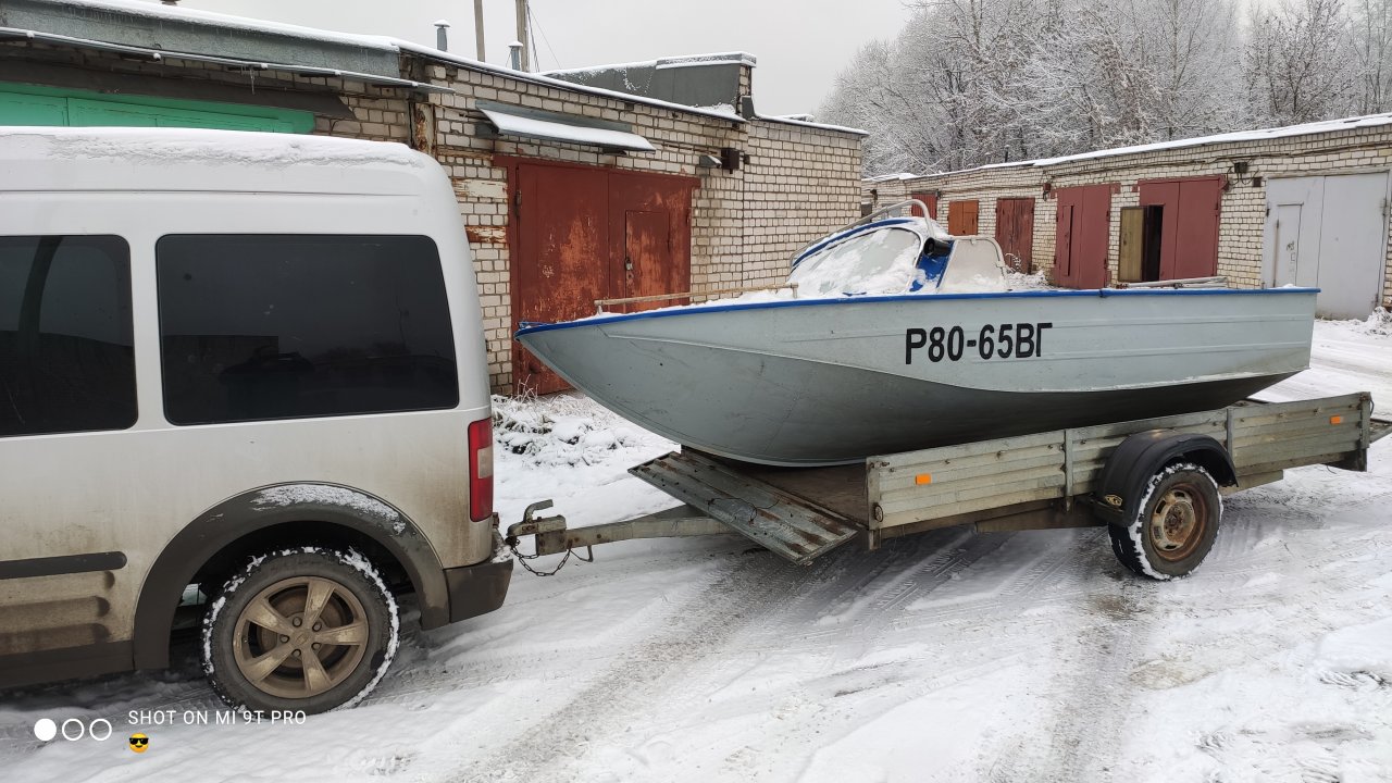

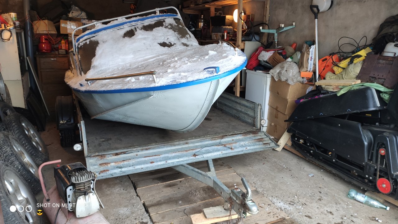

Вот таким я его встретил на просторах Авито.

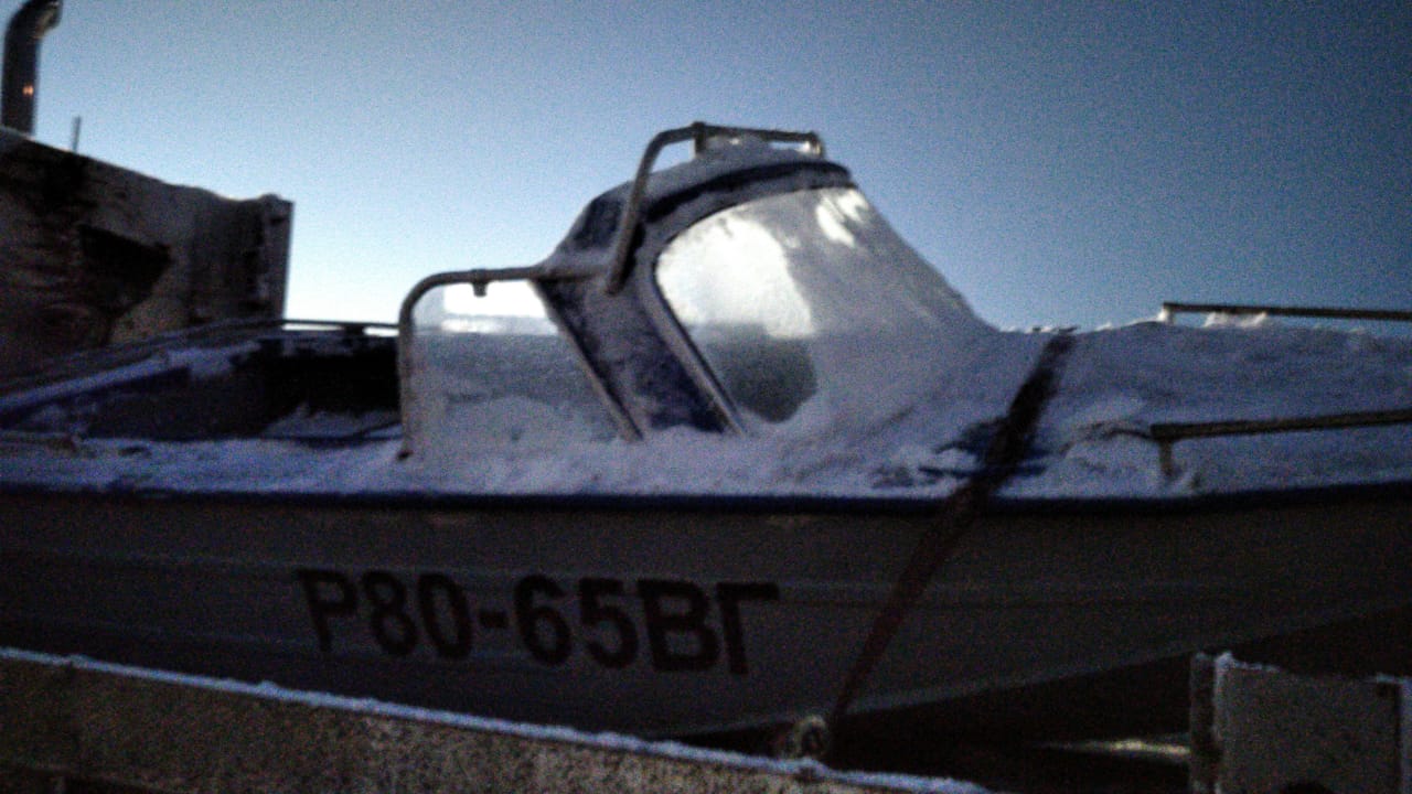

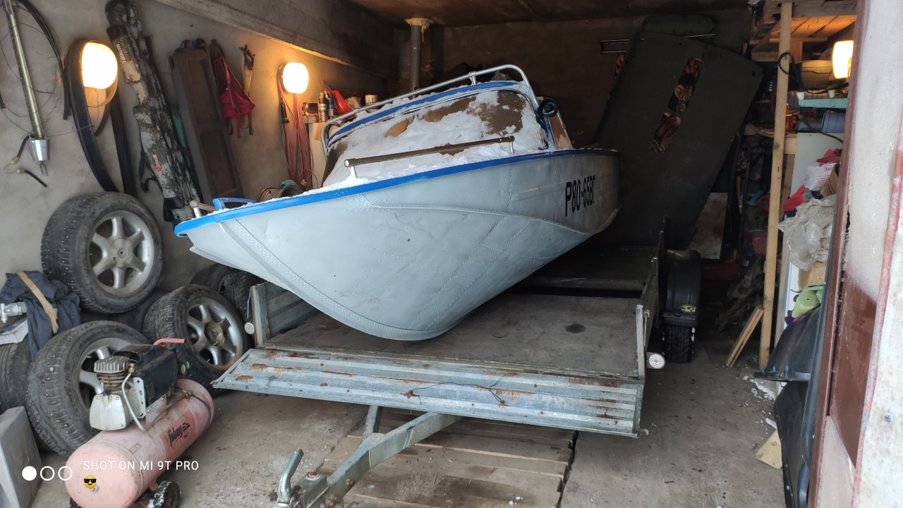

Вот таким он наконец то добрался в наш дом!!! :drinks::yes:
Ура товарищи!!!

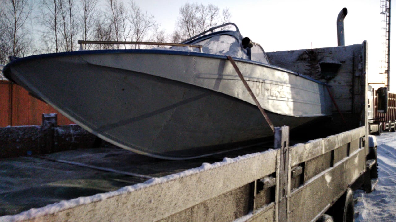

Пропустил!! Вот так он к нам ехал сутки.:shock:

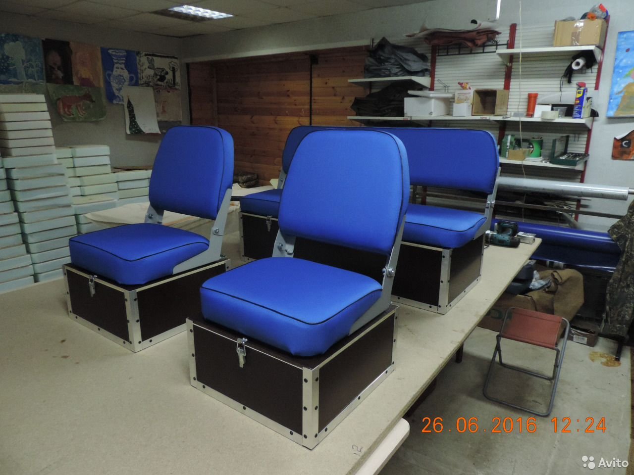

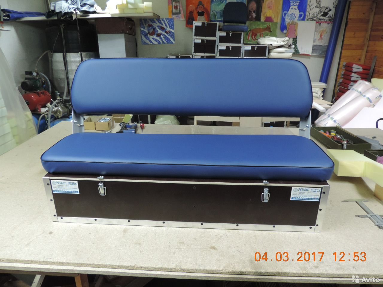

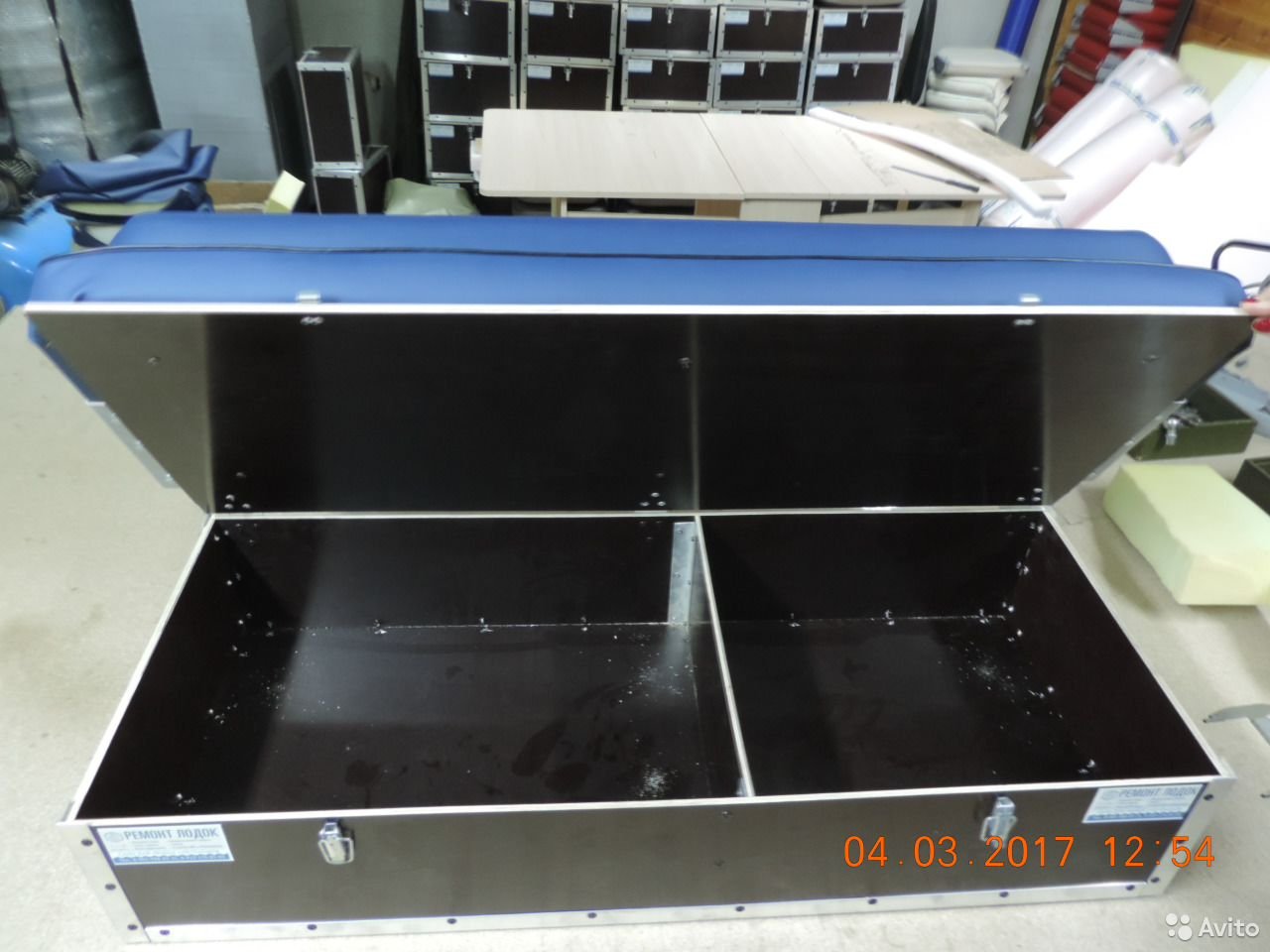

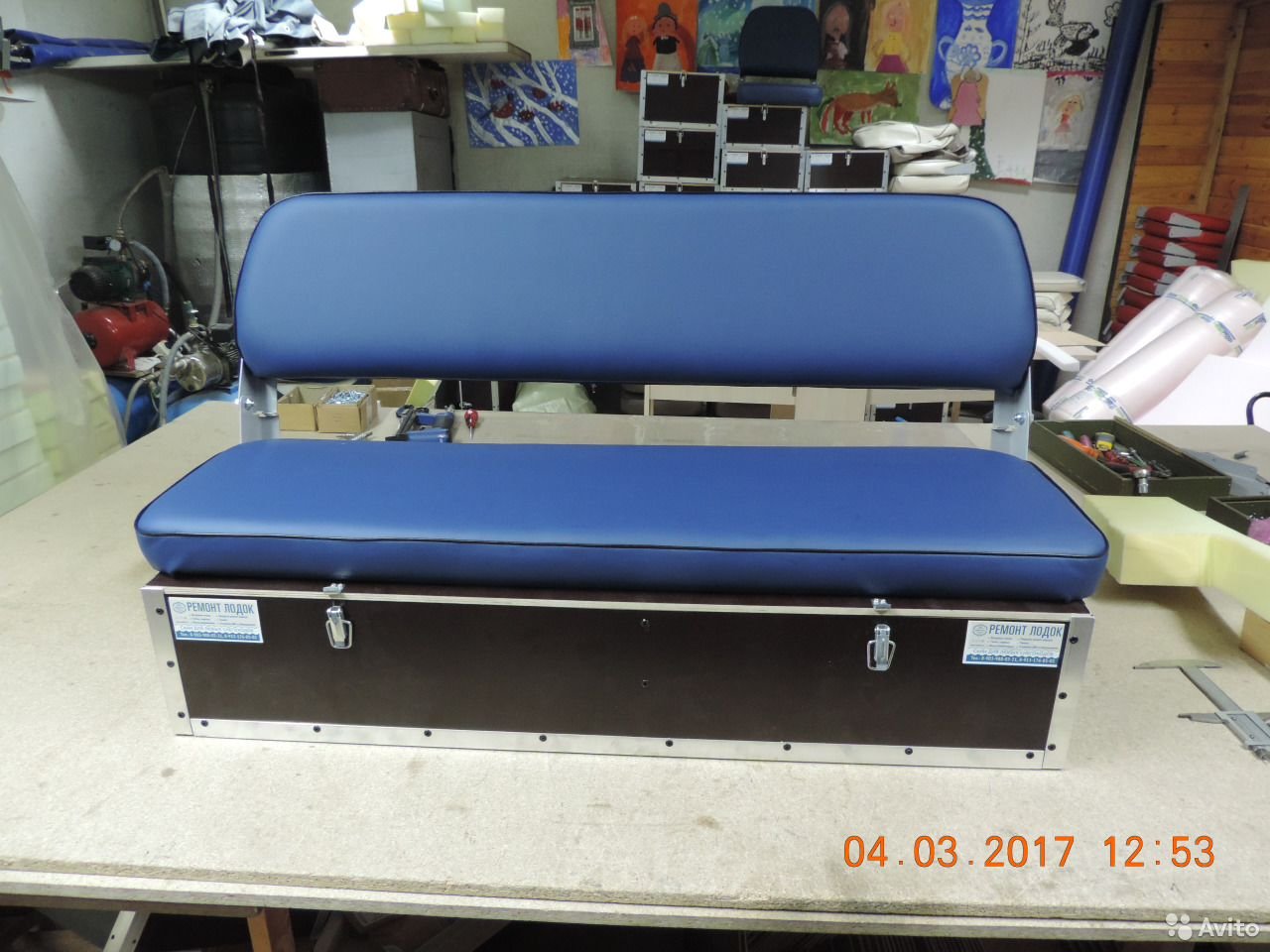

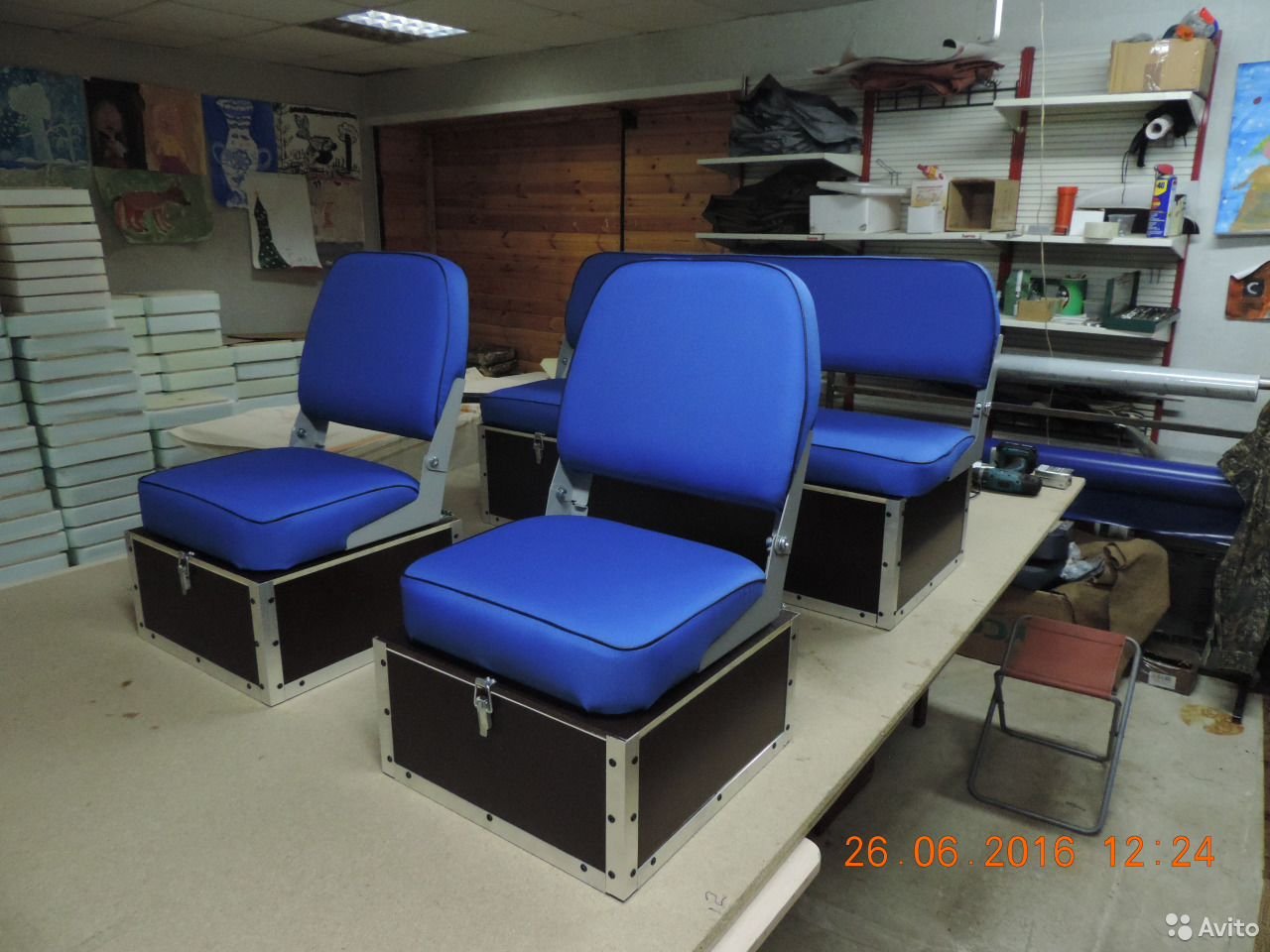

Друзья ! Подскажите. Нужен в данном судне бак плавучисти или нет. Не знаю как быть. Хочу комплект сидений заказать типо вот такого. Посоветуйте пожалуйста.
9 744
6 512
Учитывая ужесточение требований к судам, если есть штатный бак, оставлять его однозначно.
Что мне не нравится в этом заднем диване - перегородка. Бак плавучести моего Днепра был вскрыт прежним владельцем и превращен в ящик. Я из него делал задний рундук без перегородки. Там у меня живут весла (составные) и 4 жилета. Перегородка сожрет место, имхо. Передние рундуки делал чуть длиннее, чем те, что ты показал: более емкие и устойчивые, и не мешают. https://forum.motorka.org/threads/22992/post-490567.
По высоте тоже полезно подогнать рундуки под себя, свои кресла и свой пост управления, чтоб потом не было мучительно больно. Крепить их стационарно не надо, равно как и поворотную платформу ставить под сидуху. Жирный плюс подвижных ящиков - можно корректировать дифферент лодки, двигая ящик между килем и бортом, а если один в лодке, сдвигать ближе к линии киля, а когда пассажиру хоцца покимарить, можно вообще сдвинуть его назад. И такое тоже было.
Тобишь. Поворотный механизм сиденья лучше не ставить что ли? Я наоборот думал с ним очень удобно :?
9 744
6 512
Если только с фиксацией. Но и это не нужно, ИМХО. Прикинь, идешь по волнушкам, а кресло норовит повернуться...
А что с мотором думаешь? Под твой 15 лс. только румпель и никаких кресел и улучшайзинга.

Продаю 15 подыскиваю 30
