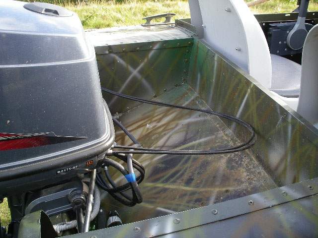

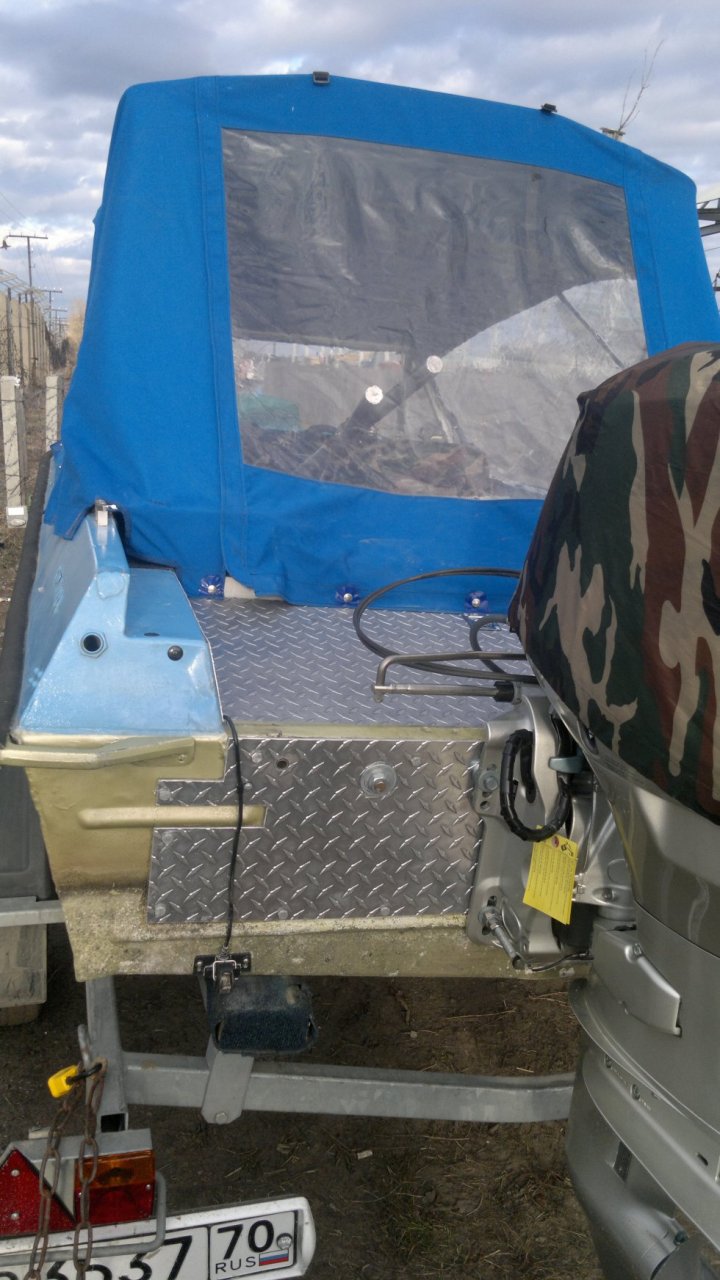

А по мне, это правильная петля и стоит (закручена) она правильно, у меня точно такая же.
Петля у меня лежит в рецесе, точнее паралельно рецесу, если память неизменяет даже некасается перегородки
Значит отстой у тебя петля.
Петля должна стоять, а не лежать.

С какого это перепугу?? Исло ты домуэрто, она с боку начинается , хотя у тебя пусть петля стоит .дополнение к трубе на стекле, головой об трубу отскок и сразу в петлю, к дополнению скакание через стекло и борт, и привет создатель :bebebe
На тебе пару примеров, на ванночку сваю переделаешь
Да херню ты показываешь, мотор поднимешь и трос заломишь.
Это ещё и с правым рулём!!!!!!, а с левым ваще говно говном будет.
У автора левый руль!.
Ты башкой своей думай, а не херню с интернета повторяй.
