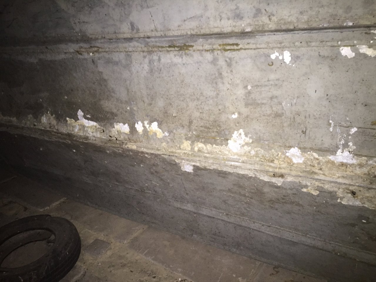

Добрый день, достался мне прекрасный с виду Прогресс-4, но перевернув его на борт раскрылись страшные тайны его. Подскажите, есть ли смысл восстанавливать днище и на сколько это безопасно, если оставлять лодку в семье?

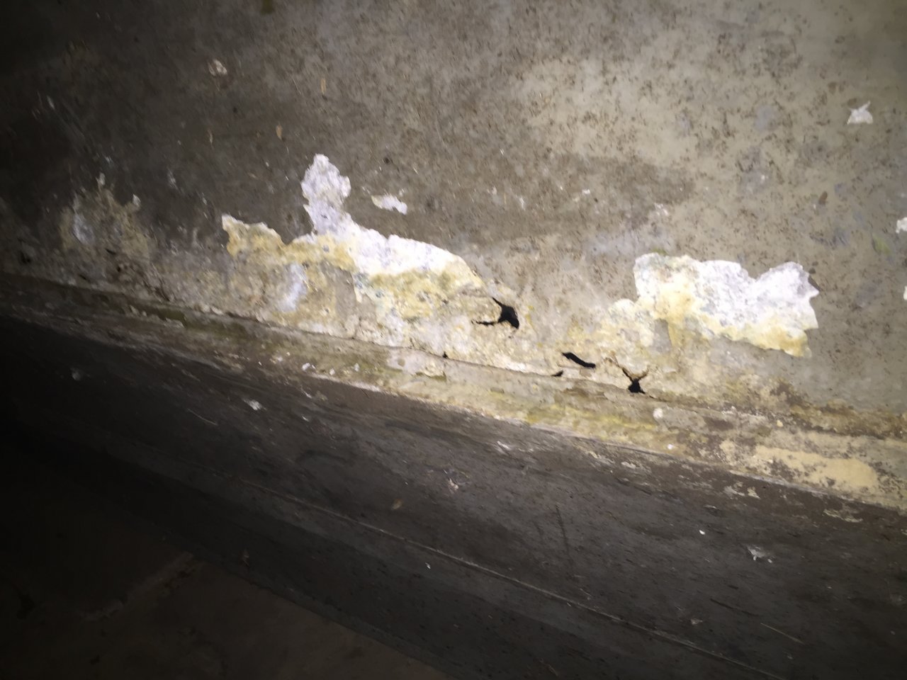

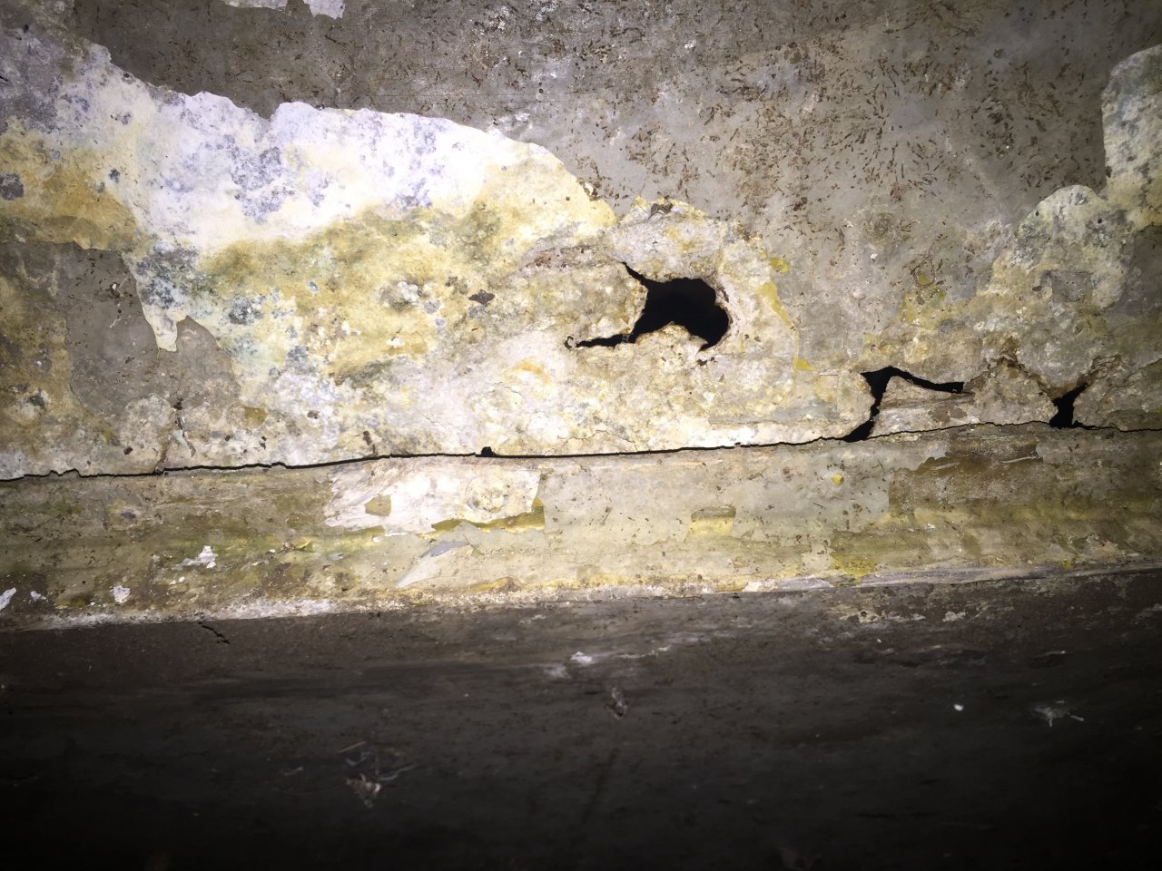

Я вижу что дно съела коррозия? В принципе всё это переклепать можно.....но листы дюрали найти и время. То есть сезон. На швы вместо тиоколовой ленты и замазки использовать полиуретановый герметик
Но сколько это будет стоить? Для себя не стал бы делать.

По простому я переклепал бы вытяжными глухими заклёпками, но на мой взгляд не стоит.

А в каком состоянии силовой набор ? Если в таком же как обшивка , то тогда нужно сильно подумать по поводу целесообразности ремонта.

Восстановить можно все. Если руки прямые, то своими силами сделаете без проблем. Если сами не можете, то ремонт у профессионалов может выйти дороже нормального корпуса. Я сам восстановил и переделал убитый вхлам прогресс 4 под двухконсольный рыболовный вариант. Второй раз я бы лучше купил целый корпус для переделки)

Фото днища моей лодки нет. Просто как восстановил есть много фото в соседней теме. Купите лист дюрали 1.5мм и на шовный герметик поставьте латку на место коррозии. Ставить на ударные заклёпки. И побегает ещё эта лодка многие годы.
