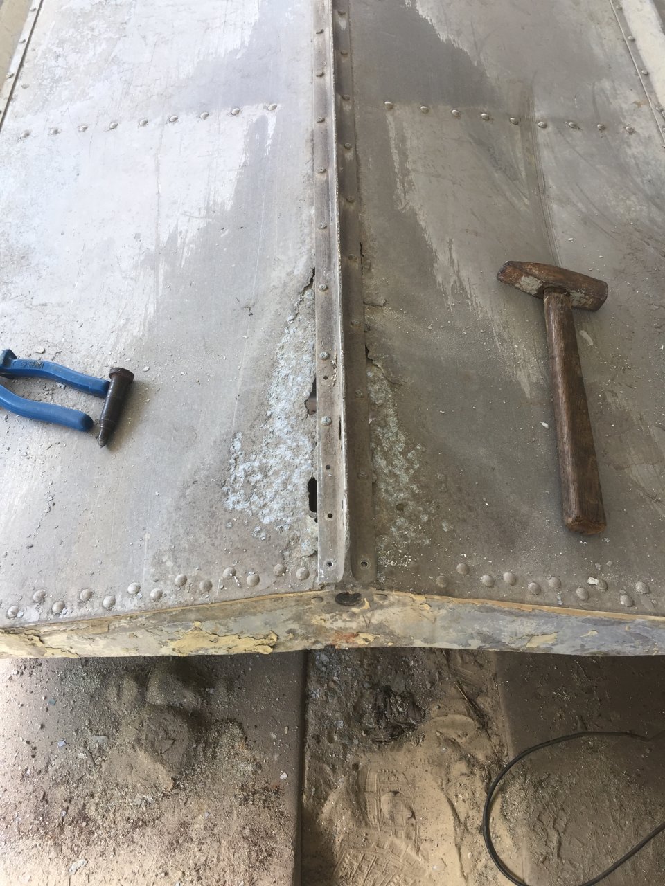

Привет, похожая ситуация была, под килевой накладкой на 2ойке.
вот тема моя называется так -Прогресс - трещины и корозия. Нужен совет.
Сделал дно, и многое другое, был и на Волге и на Нижней Волге, в шорм попадал, кучу шмудряка возил и народа - все работает.
Так что если есть гараж и желание - восстановишь все.

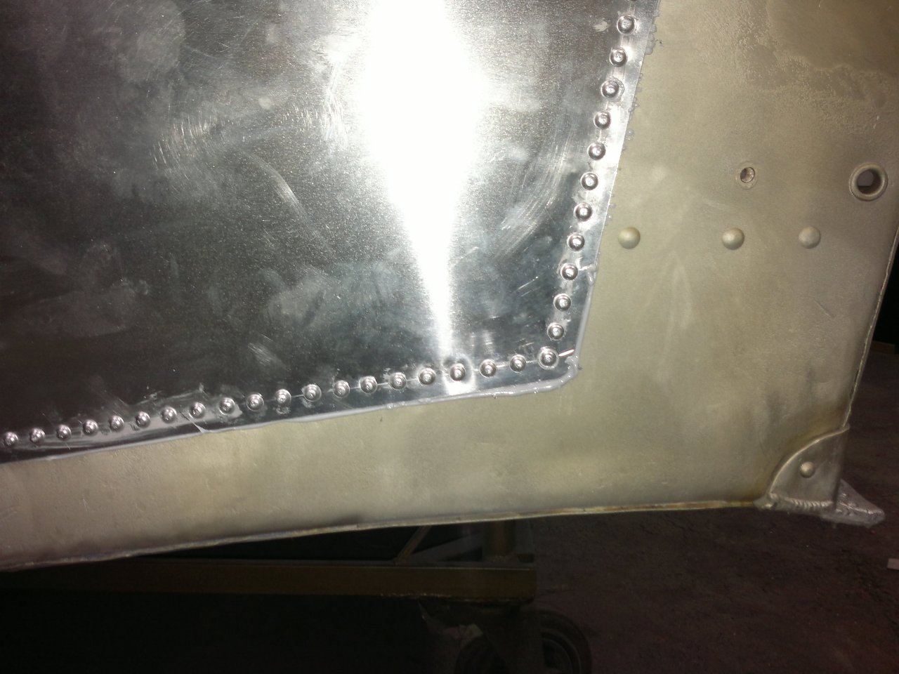

Я взял два листа, насверлил отверстий и пробовал клепать. Далеко не первая клёпка ровная получилась. Кстати могу с заклепочником посоветовать как сэкономить. У меня он обошёлся всего в 1800 рублей и отработал по ремонту лодки на все 100%. Только компрессор конечно нужен нормальный.

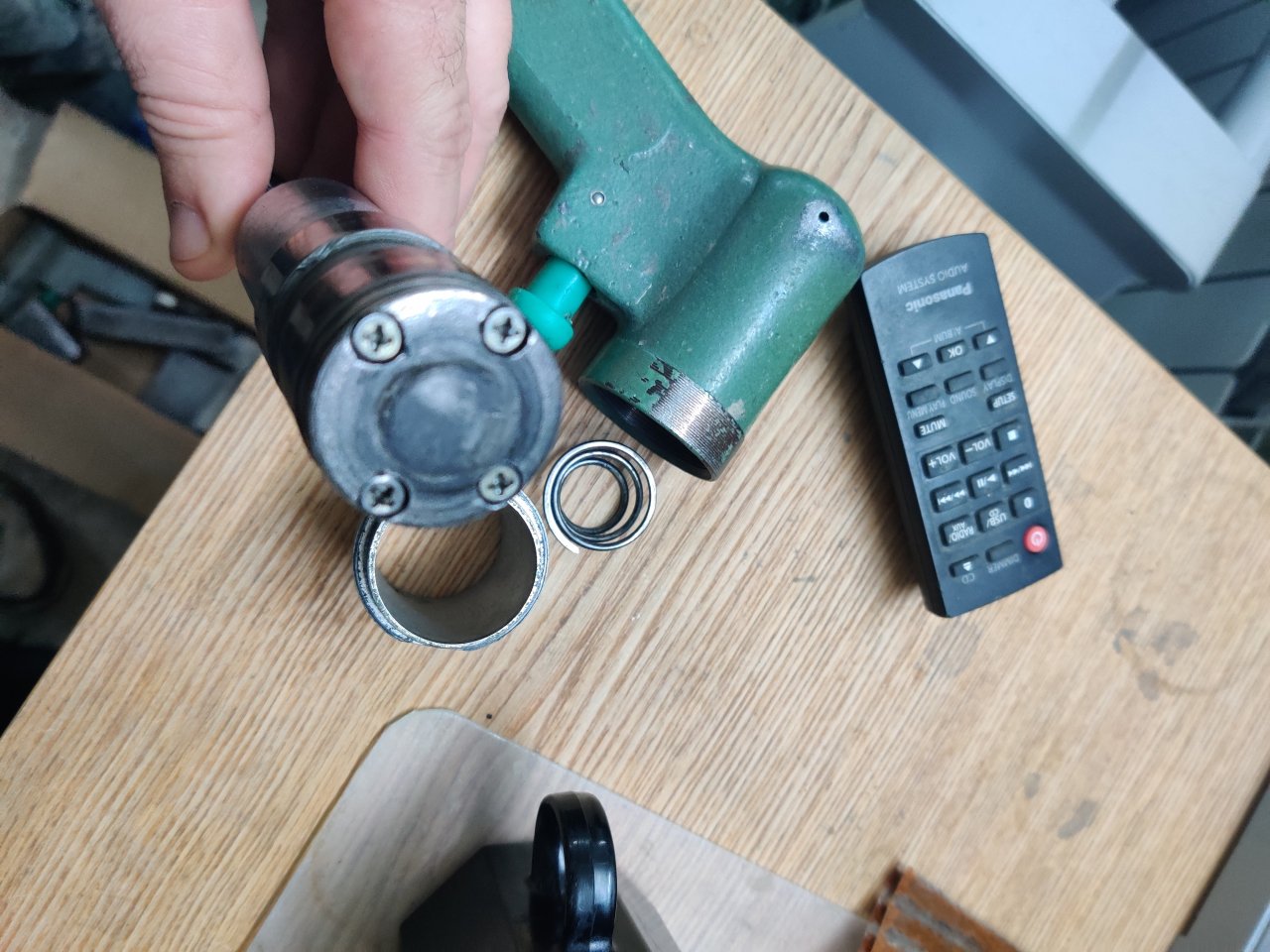

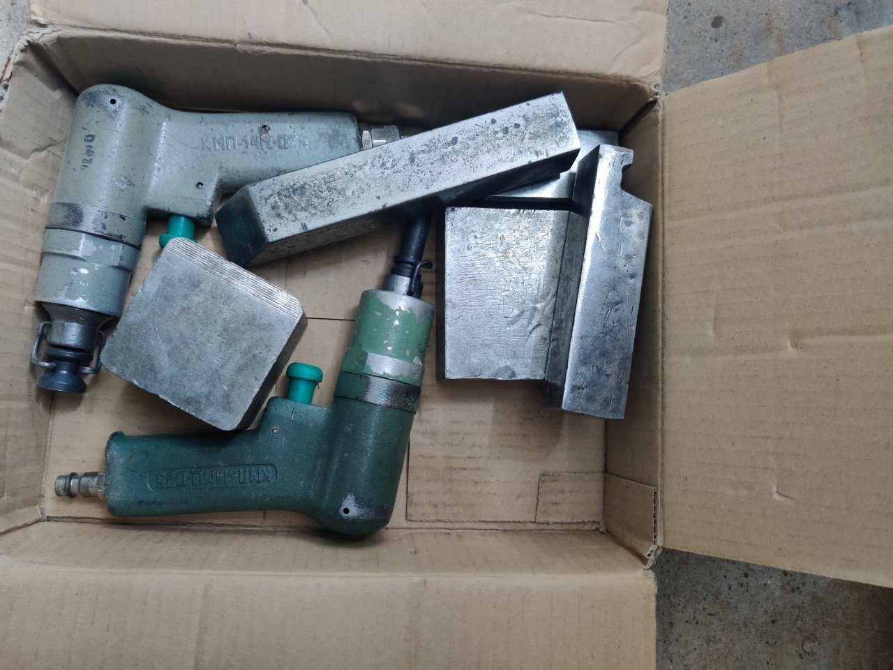

Изначально хотел купить КМП-24, но они стоили больше 10 тыс.руб. б.у тоже не нашел нормальный вариант. В итоге купил пневмомолоток Sumake примерно за 1800 в "Все инструменты". Модель могу точно сказать в понедельник. Характеристики по мощности у него такие же, как у КМП. На родной насадке отрезал кончик и сделал ямку под головку заклёпки. В процессе реставрации лодки купил 3-4 кг заклепок. Почти все их израсходовал. Пневмомолоток ещё работает. Для профессионального использования бы не посоветовал, но для реставрации одной/нескольких лодок за глаза.

Кмп 14 с МИГа. Сколько самолётов ими склепали, одному богу известно. Если плохо бьёт, разобрать и подтянуть винты на поршне.
Да он лучше, но если нужно одну лодку склепать нет смысла за него переплачивать более, чем три цены. Тем более в моем регионе его не купить, а китайский молоток привезли прямо в магазин.

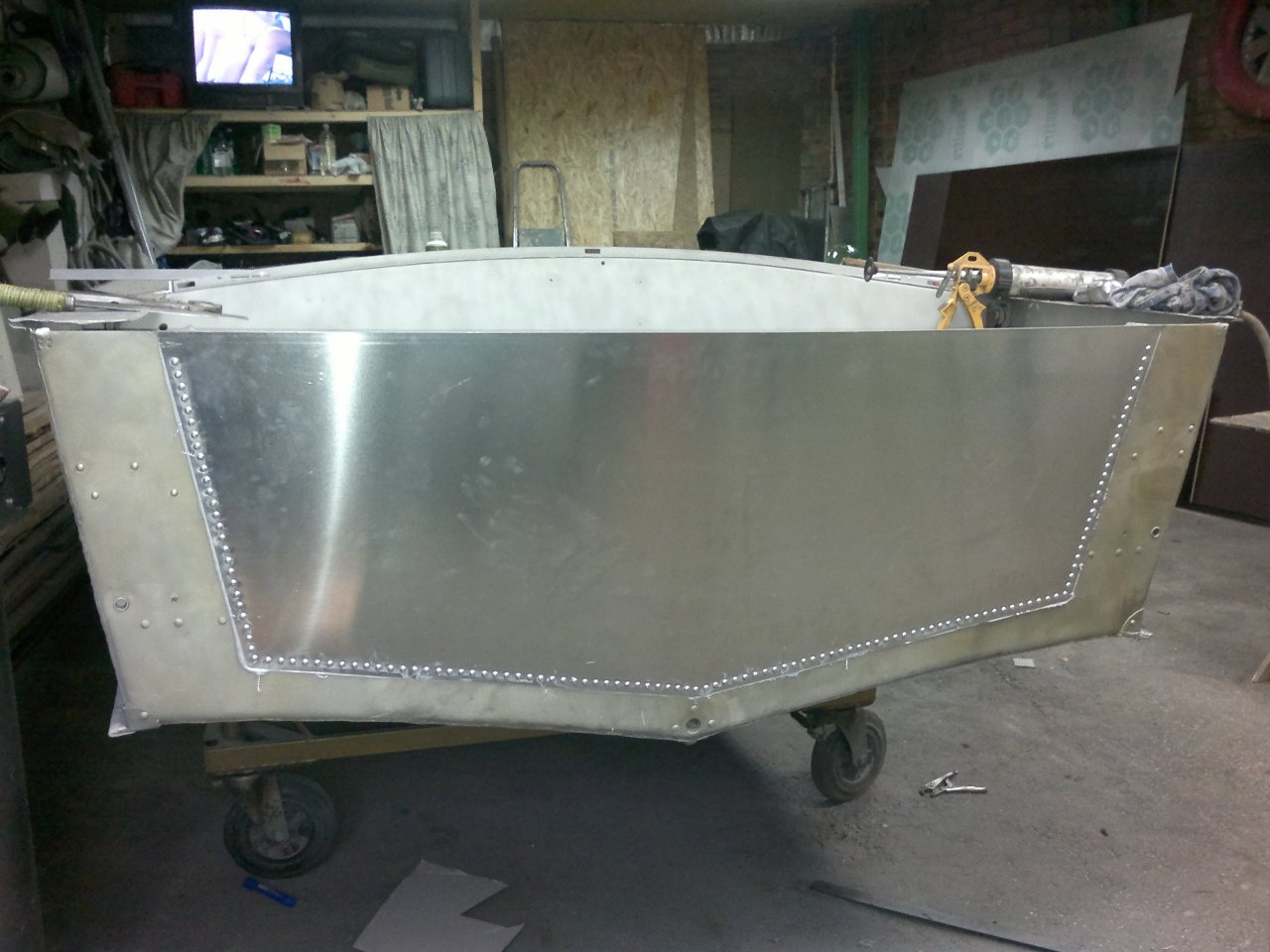

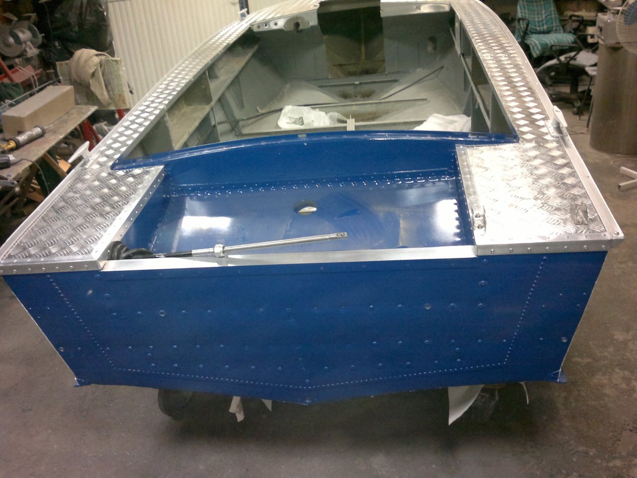

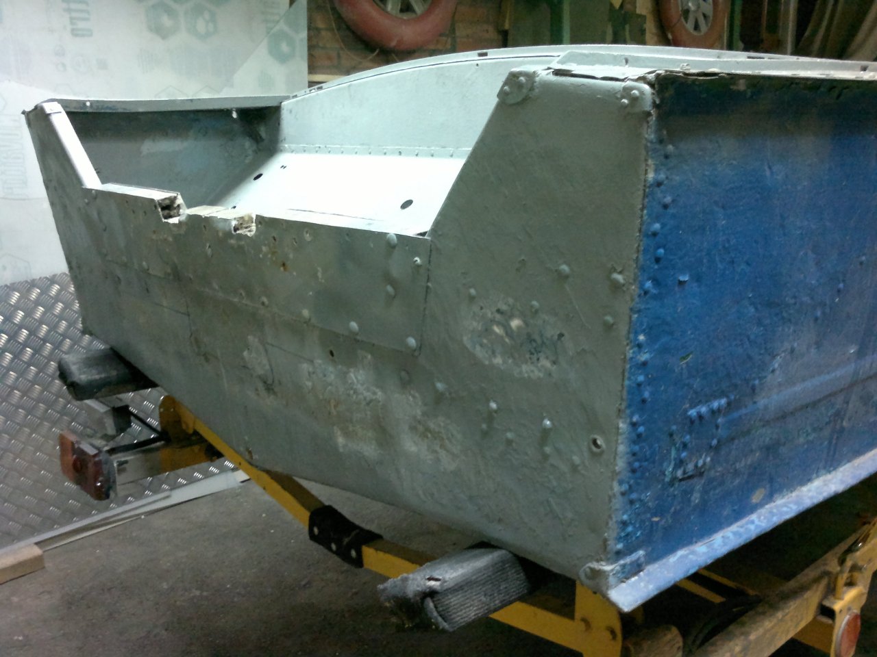

Никакого умения в клепании не было))) нашел клепки на авито под молоток, токарь сделал из бура макитовского под перфоратор боек под клепки, далее несколько видео на ютубе посмотрел как клепать, потренировался, ну и вперед- косяки были конечно, но работой доволен, Зато сделал сам и от души))))

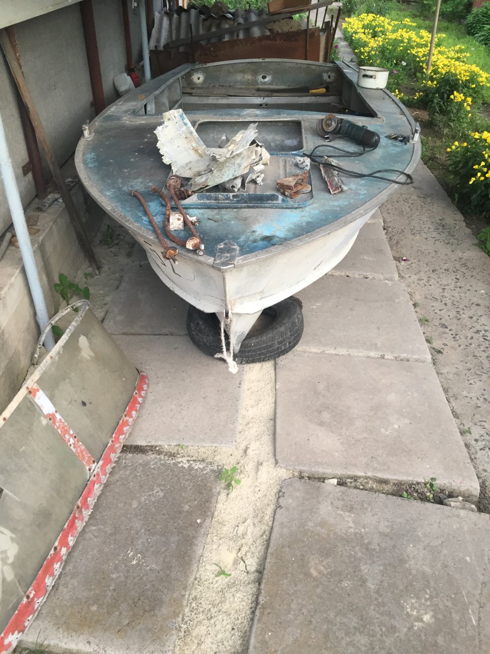

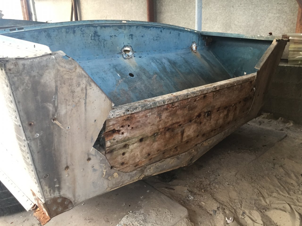

Долго думал маялся и тут неожиданно появился покупатель и забрал лодку! В замен взял с более целым днищем но с проблемным транцем. Начал потихоньку разбирать. От советов не откажусь! Т.к. не разобрался за что хвататься!)
Искал подобный, цена кусается, более 100$ выходит.
Если бюджетное пневмозубило взять, заменит кмп?
9 777
6 586
Не знаю. Я стараюсь применять специализированный инструмент под определенные задачи. По мне это как кувалдой штапики прибивать.
Ну на сколько я смотрел и читал, принцип работы у них вроде бы как идентичный .

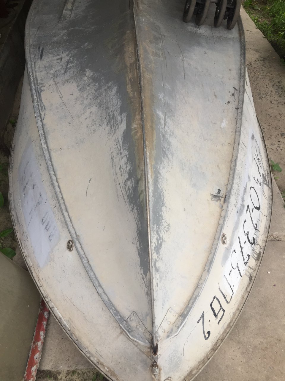

Чтобы ответить на твой первый вопрос , нужны подробные фото днища в районе форштевня . Это единственное место если оно сгнило , которое отремонтировать без доннора в оригинале почти невозможно , все остальное востонавливается без особых сложностей .
Это настолько разные инструменты , как шерхебель и фуганок или киянка и молоток, а принцип работы у них тоже одинаковый .

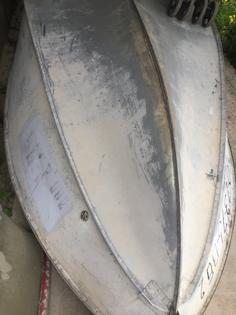

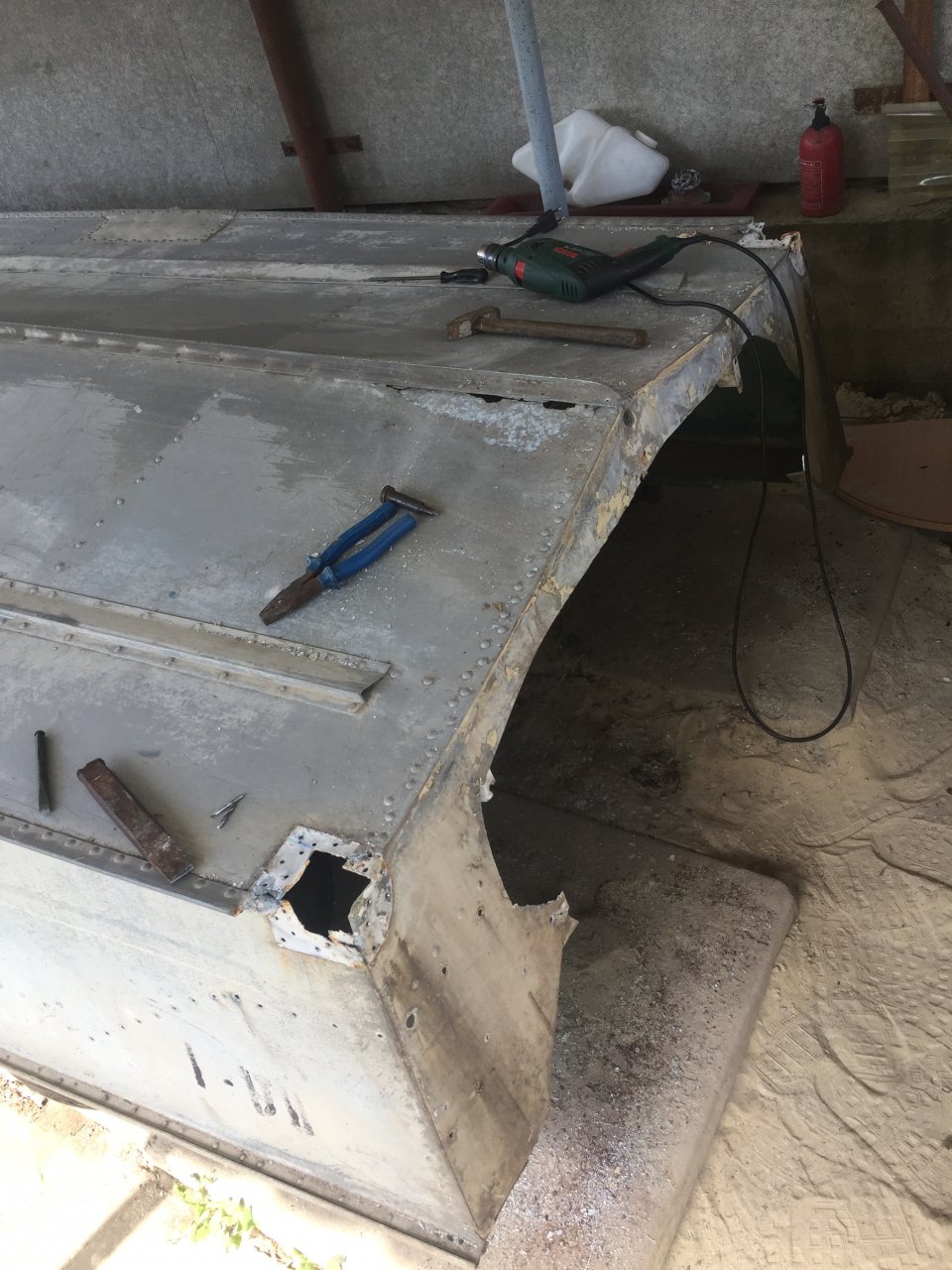

Нашёл время добраться до лодочки!)
Неопытным глазом посмотрел, вроде бы все целое.

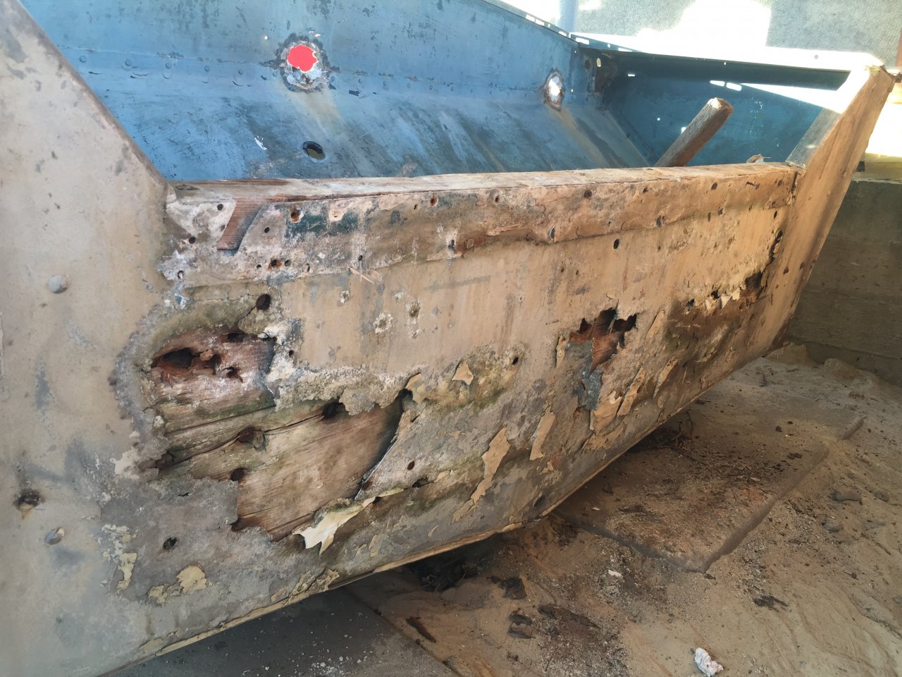

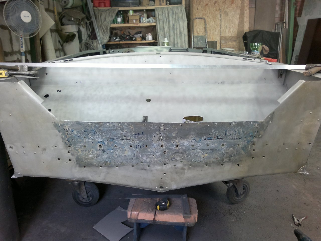

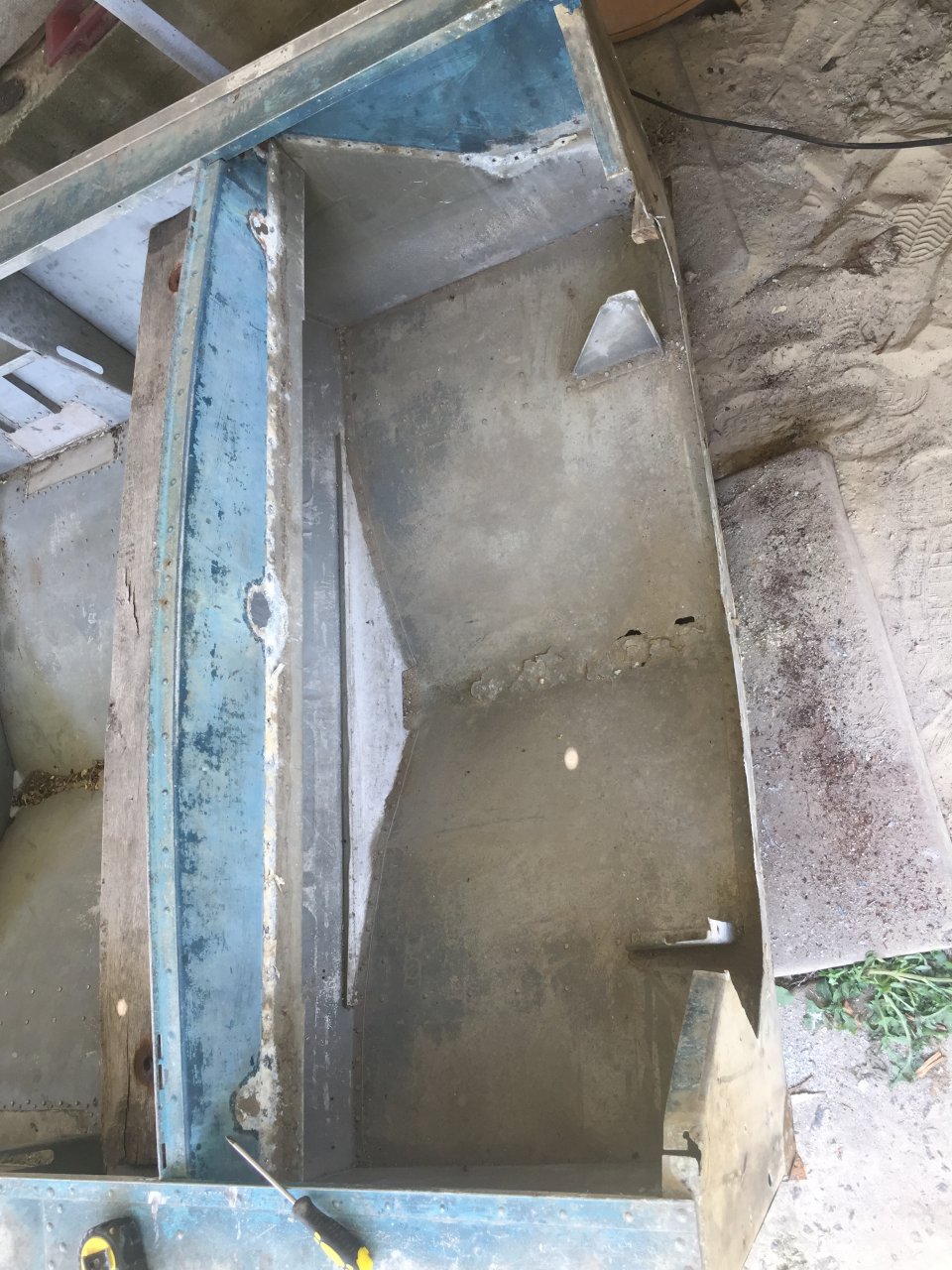

Решил немного с транцем повозится, вот что вышло:

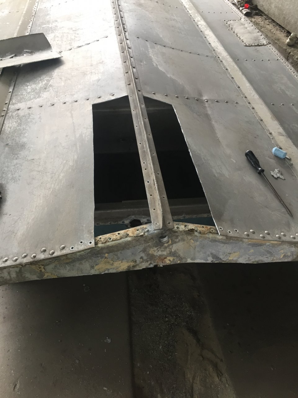

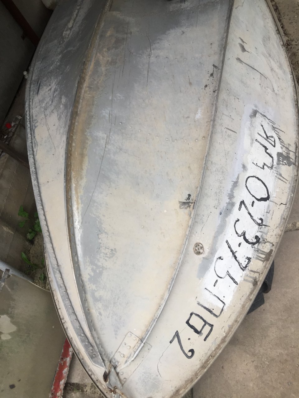

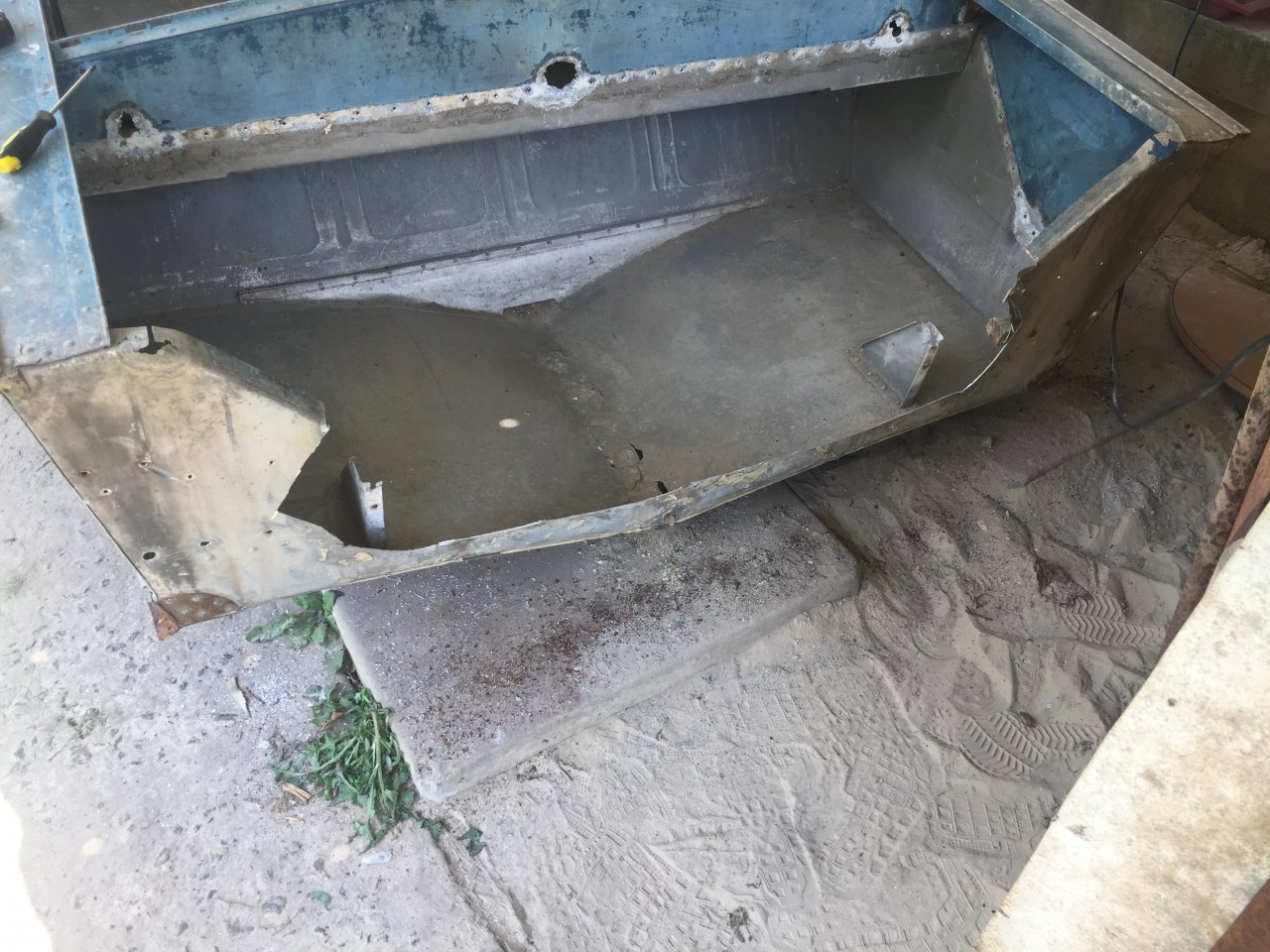

Да, напоследок решил вырезать гнилой кусок днища.
Вот теперь в плотную займусь поиском клепального молотка.
