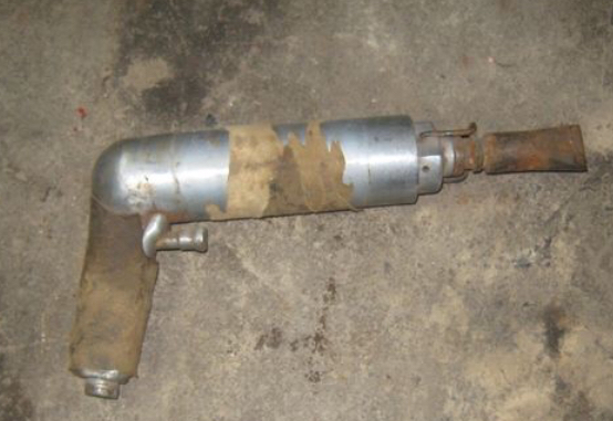

Это настолько разные инструменты , как шерхебель и фуганок или киянка и молоток, а принцип работы у них тоже одинаковый .
Нашёл вот такой инструмент! Говорят из линейки КМП, подскажите так ли это?

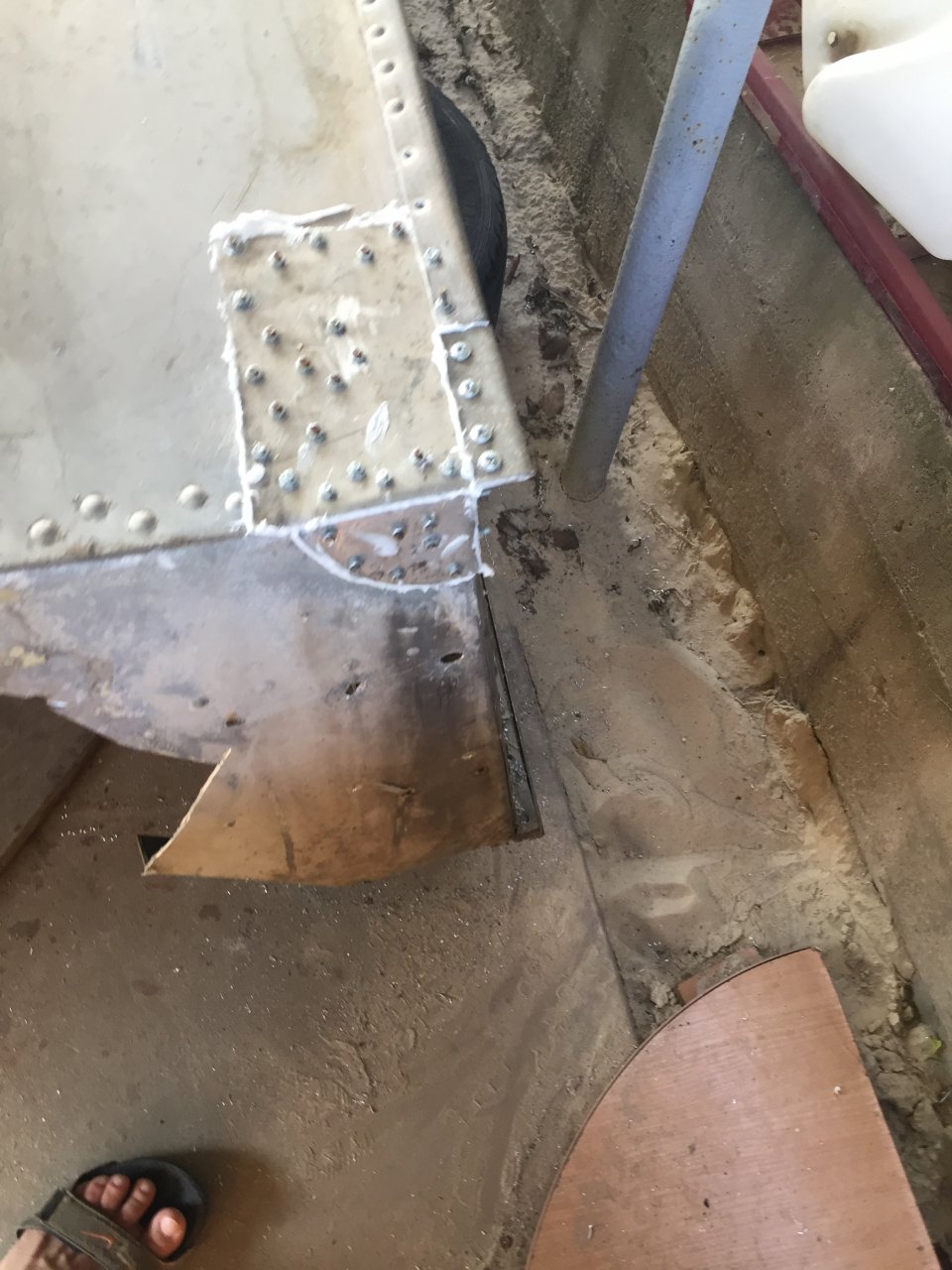

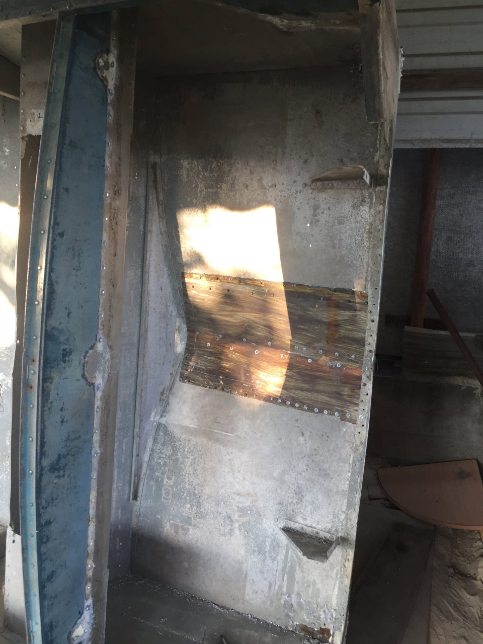

Чтобы ответить на твой первый вопрос , нужны подробные фото днища в районе форштевня . Это единственное место если оно сгнило , которое отремонтировать без доннора в оригинале почти невозможно , все остальное востонавливается без особых сложностей .
Олег, как Вы считаете форштевень в хорошем состоянии??

Не знаю. Я стараюсь применять специализированный инструмент под определенные задачи. По мне это как кувалдой штапики прибивать.
Борис и Вам задам вопрос, это специализированный инструмент?

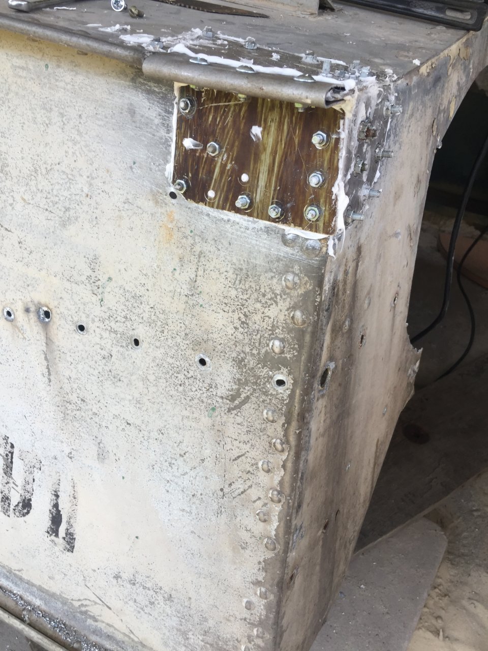

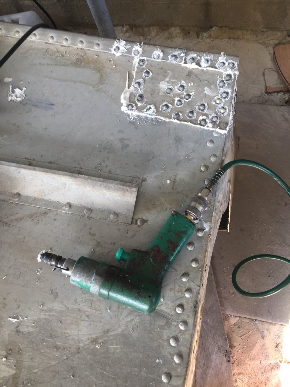

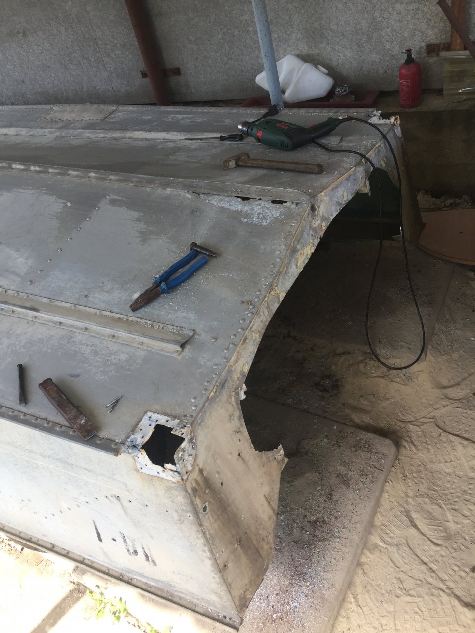

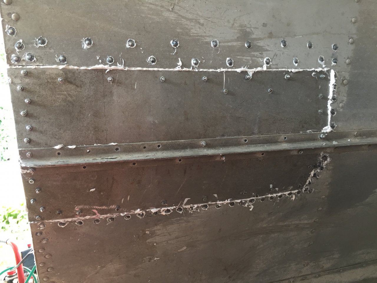

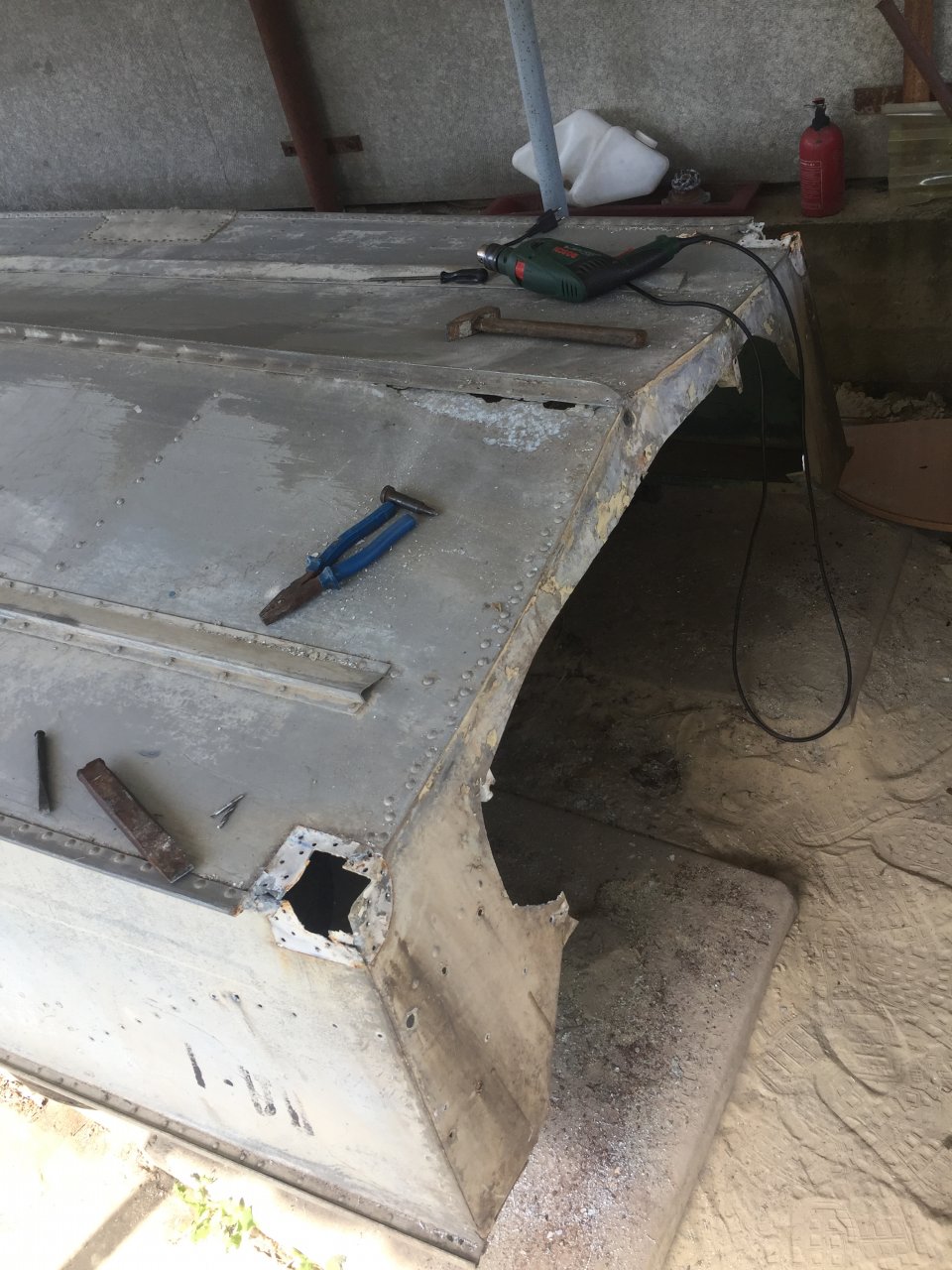

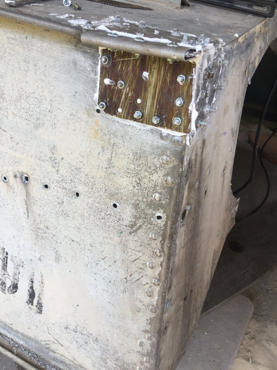

Да, напоследок решил вырезать гнилой кусок днища.
Вот теперь в плотную займусь поиском клепального молотка.
А как там будут стыки уплотняться?Или изнутри будет накладка?Я так понимаю,листы должны быть обязательно или с нахлёстом,или на накладке.И вот углы-они так и устроены по заводу,вырез,закрытый угловой накладкой?207844

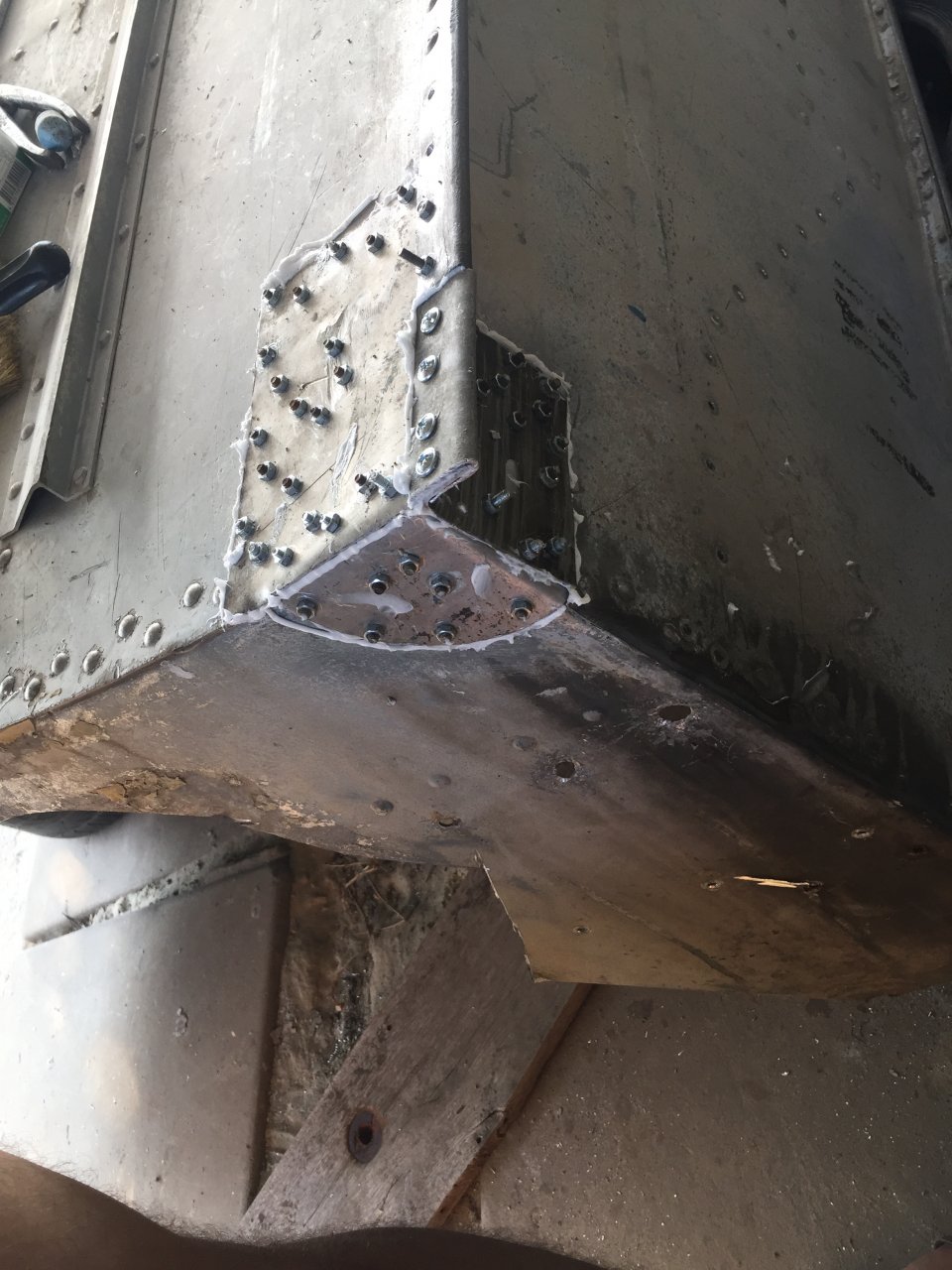

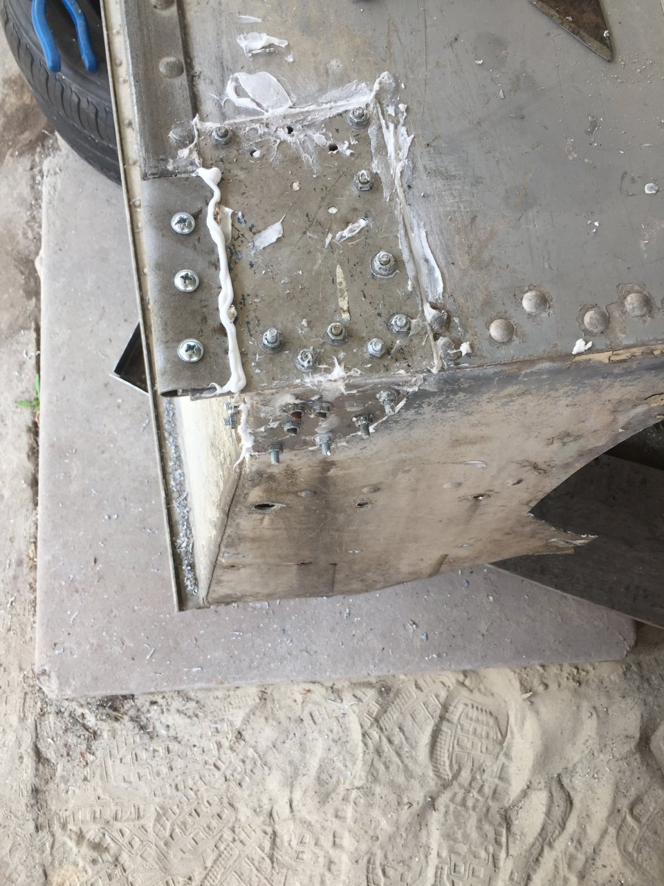

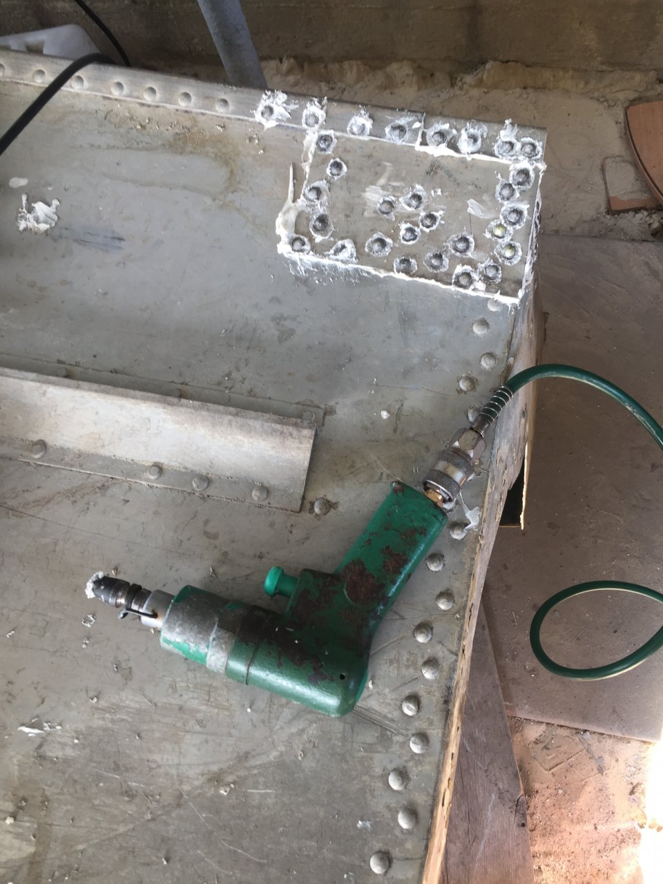

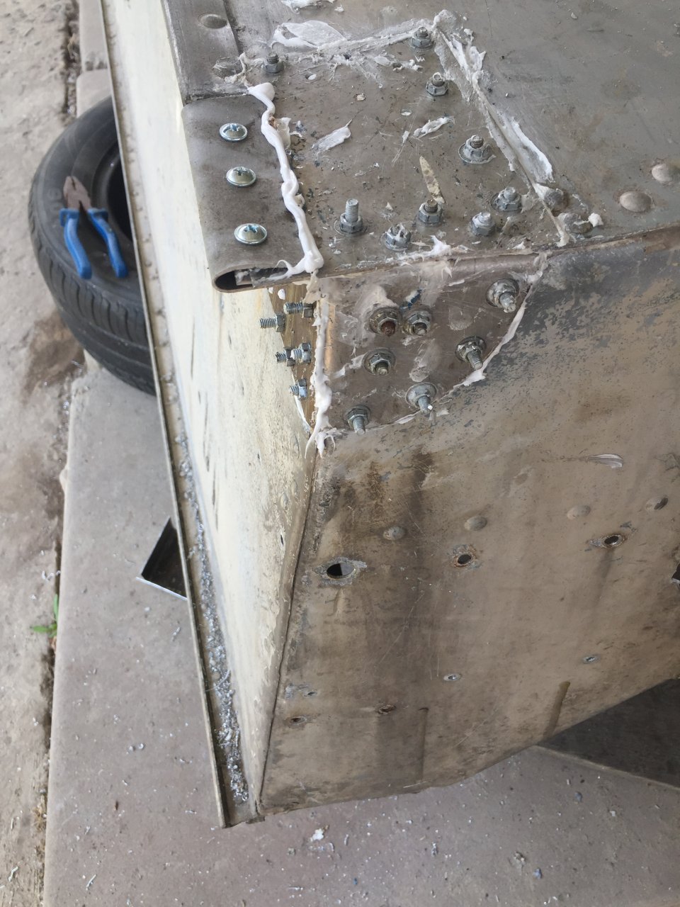

Нашёл чутка свободного времени, продолжил заниматься лодкой.
Не судите строго))
Посадил заготовки на герметик и обжал болтиками..

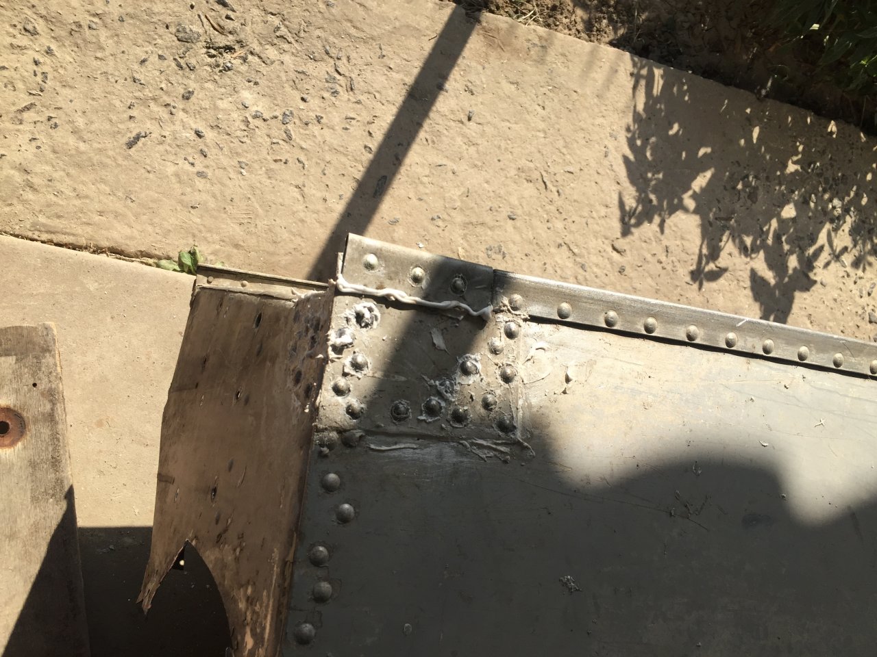

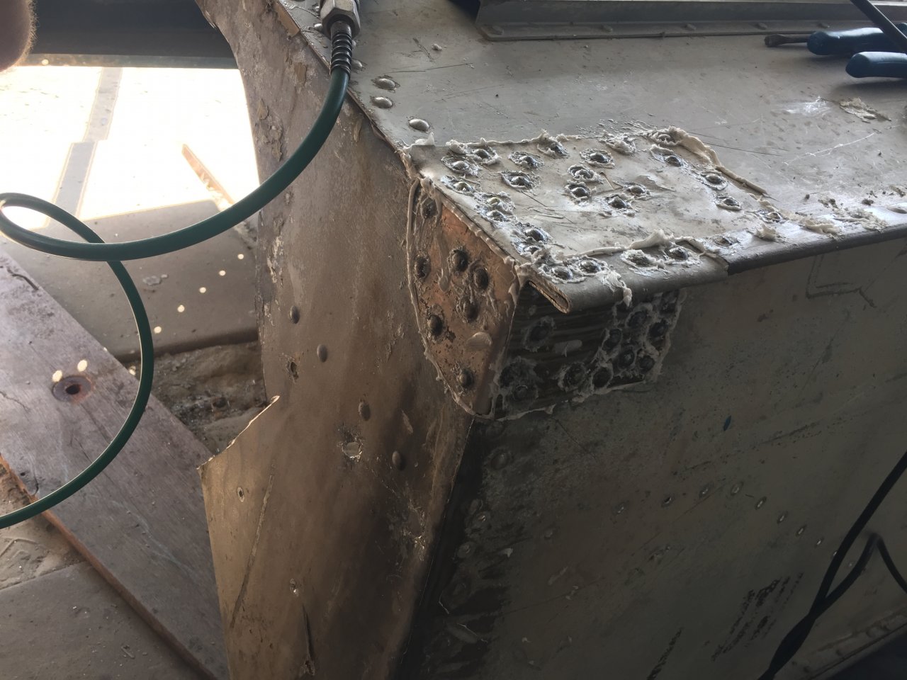

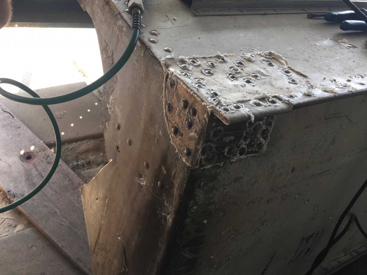

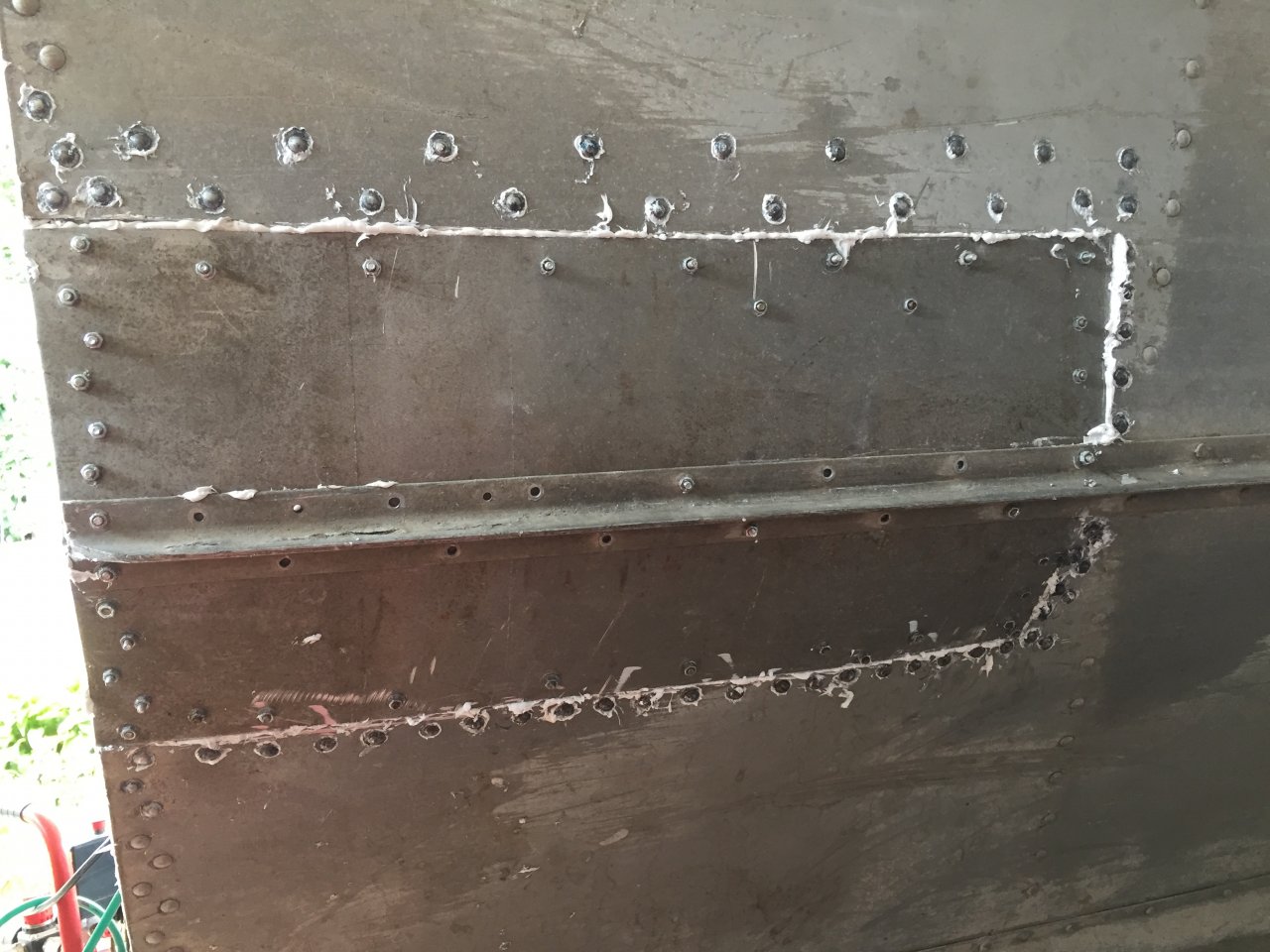

Спустя пару недель, снова добрался до прожика и вот что вышло!)
9 777
6 586
Лишний герметик надо было удалить на следующий день или сразу, или перед клепкой, если много времени прошло

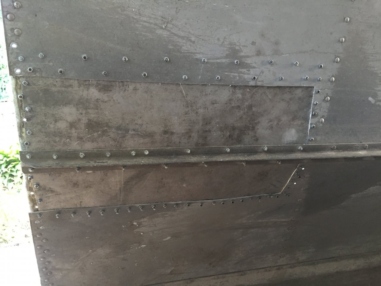

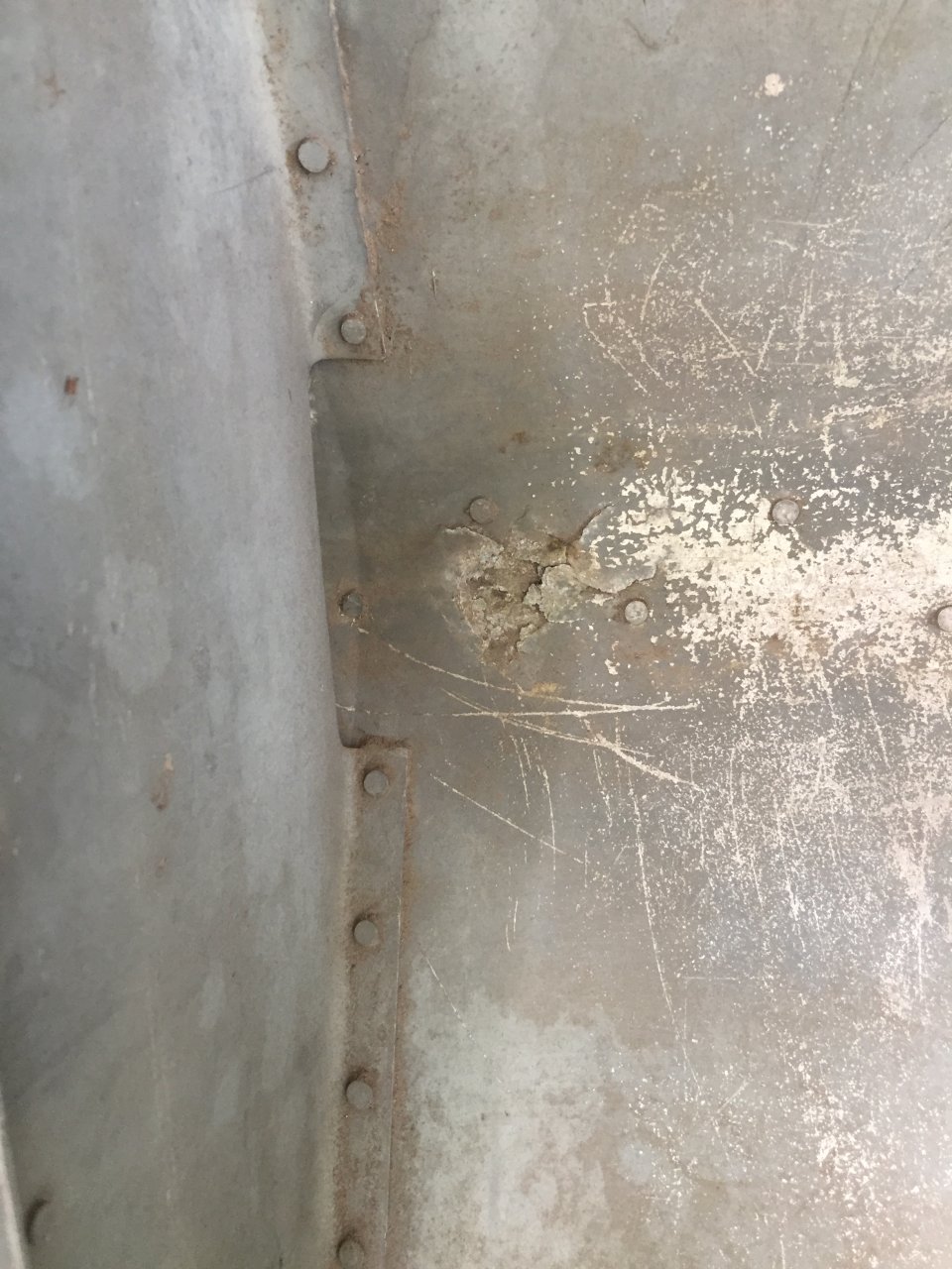

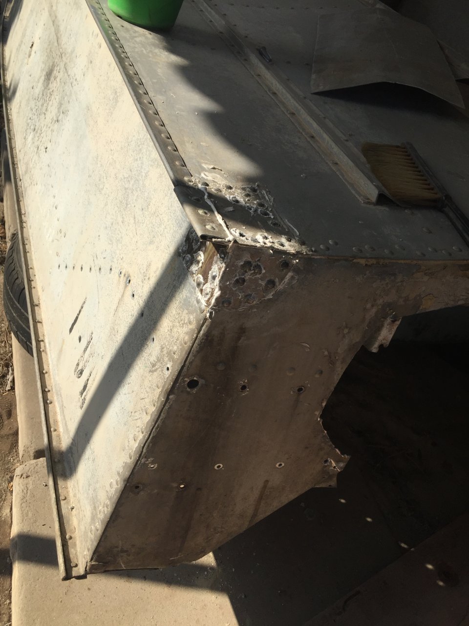

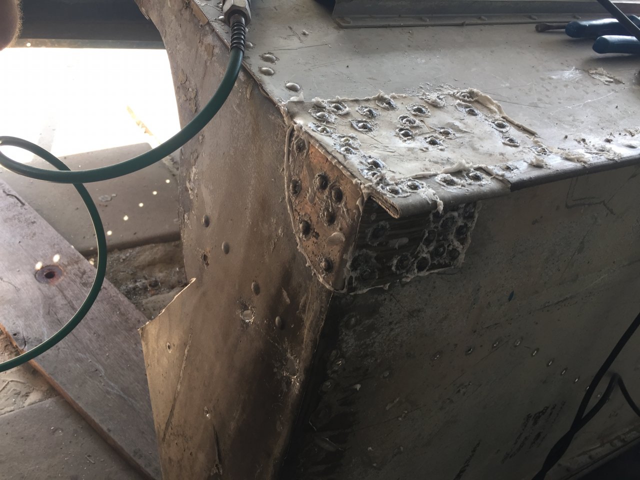

Вместе с тем, наводил порядок в салоне и обнаружил неприятный момент. Подскажите как быть??
28 056
2 753
Жулик
10.03.2018
684
325
Волгоградская обл. Светлый Яр
Обь ГАЗИСО, Крым
Yamaha 30, Вихрь-М был
Небольшой квадрат по размеру повреждённого места?
нет, лучше круг или овалом делай отверстие, основную ладку можно и квадратом (внутри корпуса), а снаружи делай ладку (декор)по форме отверстия...
Виктор 321
01.01.2021
503
184
Коломна
Южанка, Ю-2, Winbot 38M,Мастер 450, YAMARAN F390, В300
Сузуки 2.5 , Ямаха F-4, F-6, F-50 , Хонда 20, Сузуки f-20
Как я вижу, лодка не ухоженная! Следы корозии под шпангоутом, царапины, краски след простыл. Надо приводить в порядок, думаю что таких мест ещё будет много.
