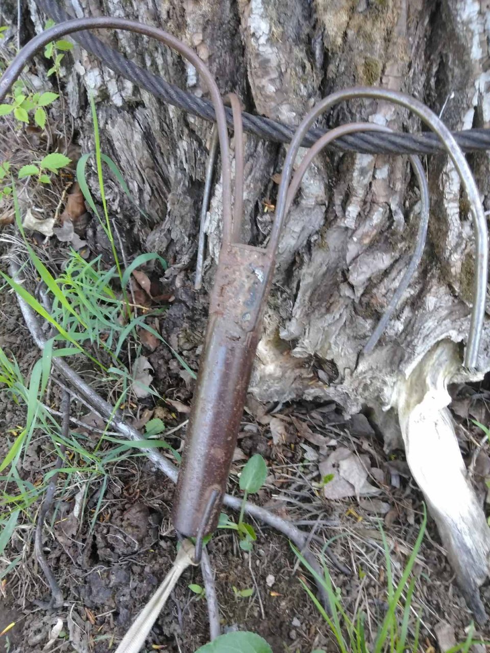

Якорь для обычных будней. Дёрнул мотором, прутья выгнулись и якорь достал. Потом прутья обратно руками согнул и пользуйся дальше. Дёшево и удобно
197245

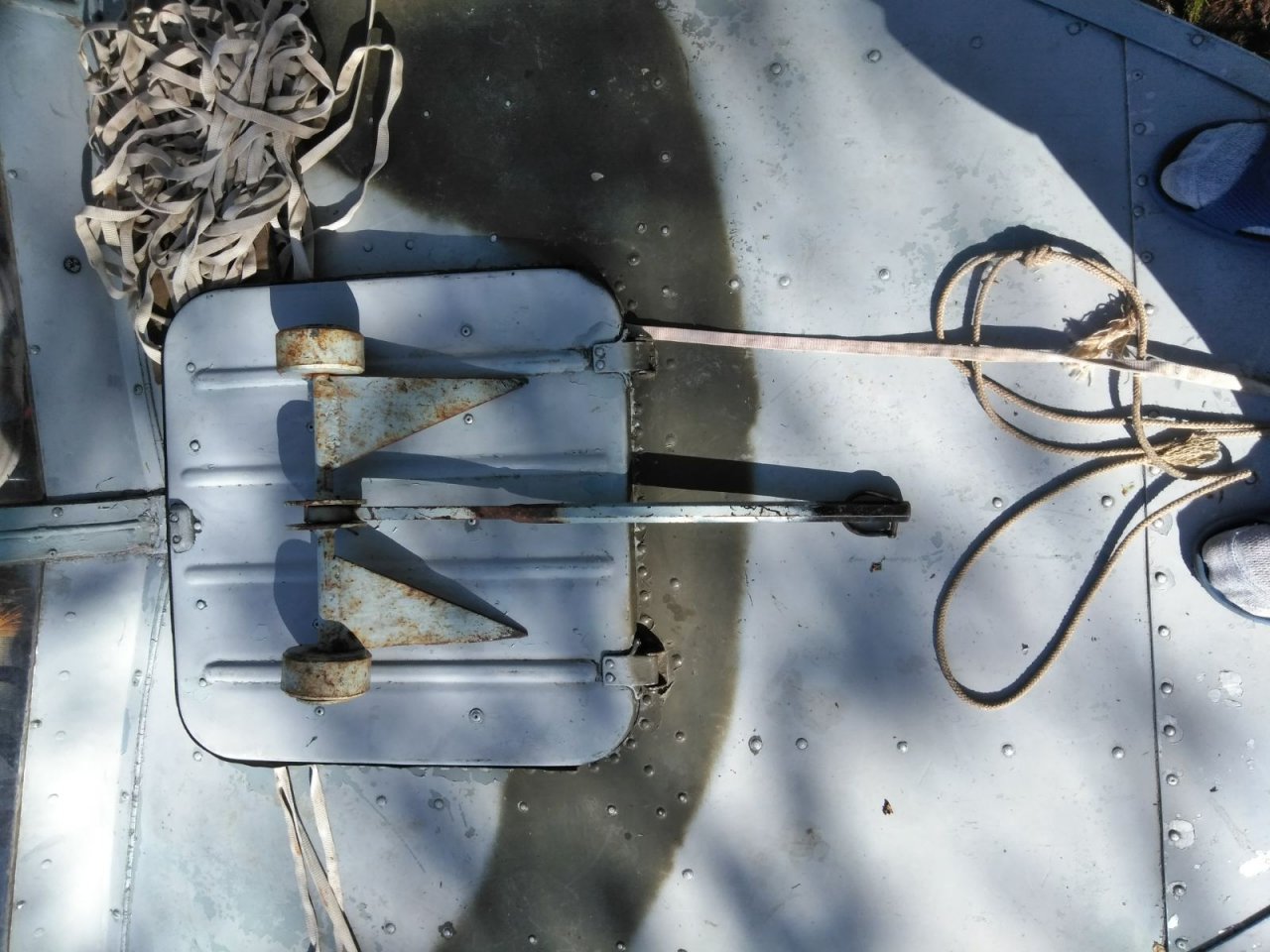

Якорь для повышенного течения. Также имеет фиксатор в виде гвоздика. Мотором дёрнул и якорь поднял.
197246
