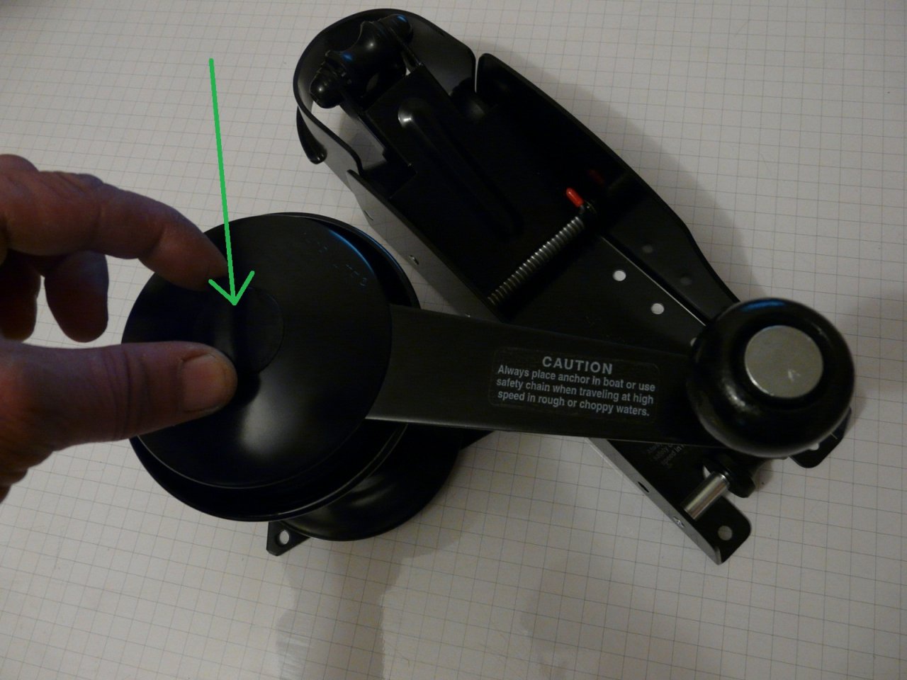

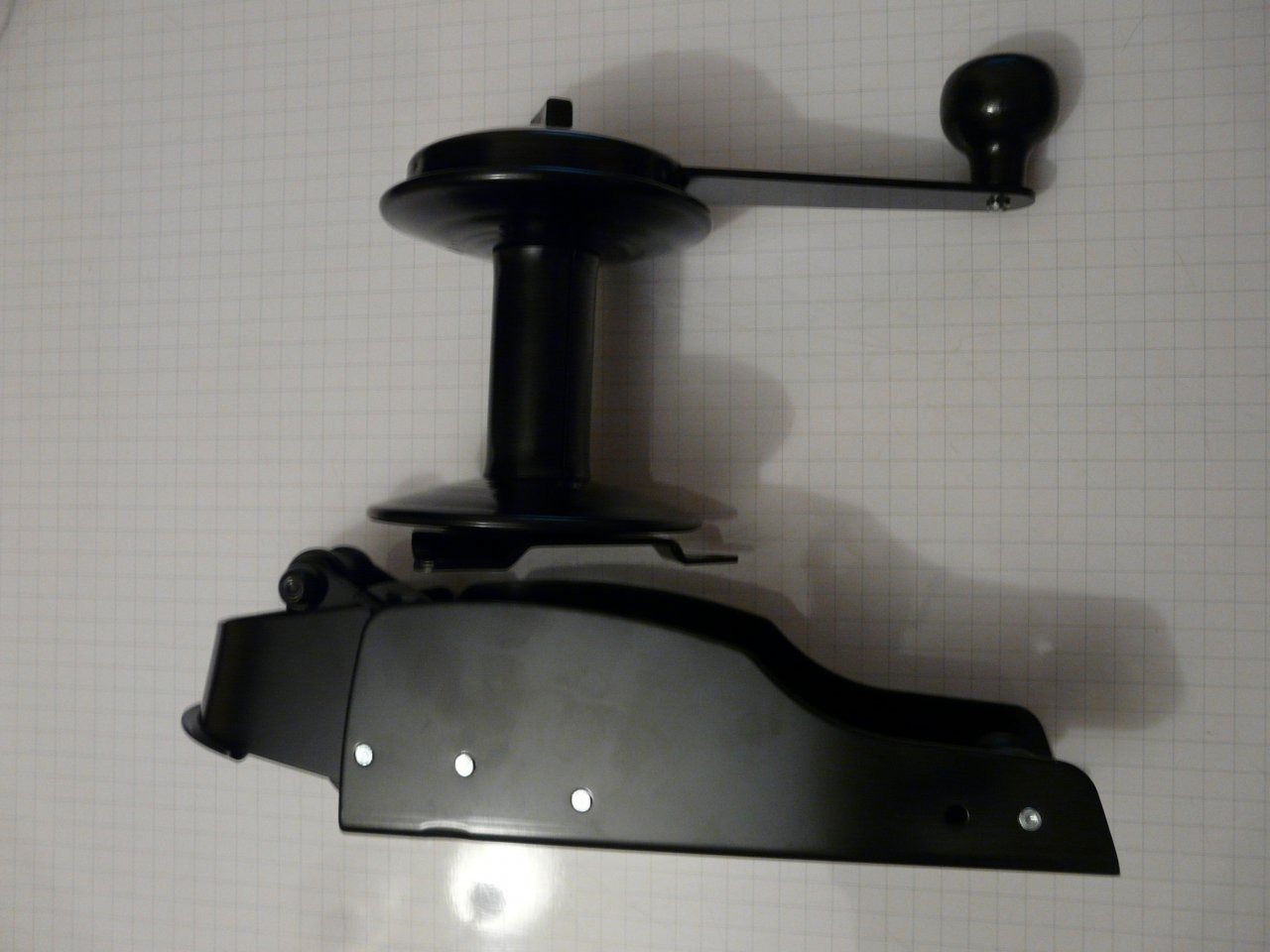

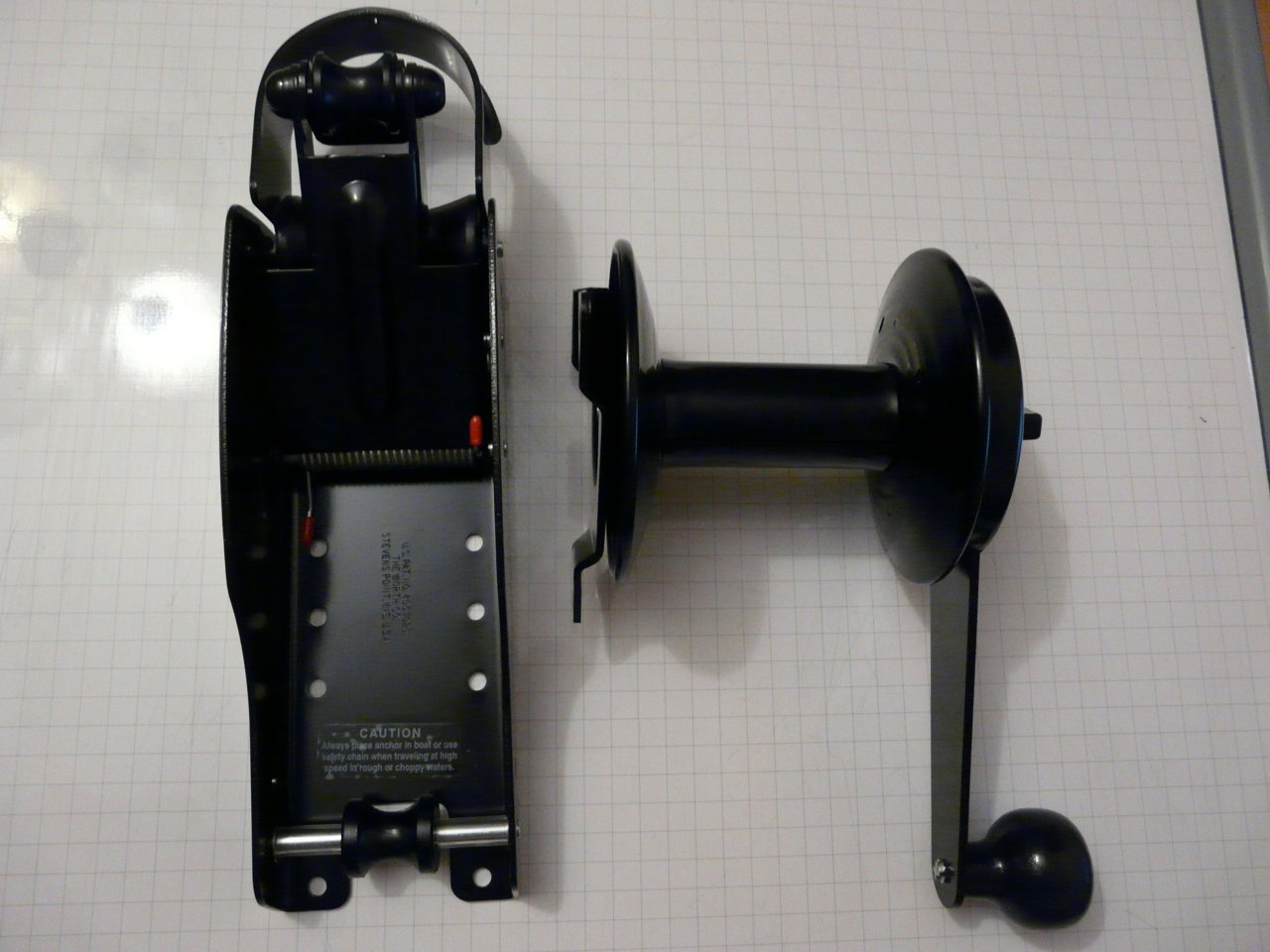

Раньше пользовался ручной лебёдкой "ANCHOR MATE ll" (лодка продана вместе с движком и всем оснащением), впечатления от ручной лебёдки только положительные. Пожалуй якорная лебёдка и саморегулирующиеся транцевые плиты - это те вещи, которые мне шибко нравились в лодке на воде, якорь можно было сбросить моментально или аккуратненько положить на грунт в месте лова рыбы работая механизмом сброса (на фото отмечен зел. стрелкой). Монтировал я его как "шпиль", т.е. вертикально (учитывая конструкцию конкретной лодки).
Большой плюс ручной лебёдки, на мой взгляд :?- это то, что чувствуешь сам как идёт якорь и не страшна внезапная обесточка в вечной мокроте (ИМХО).

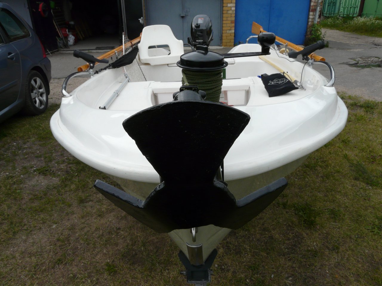

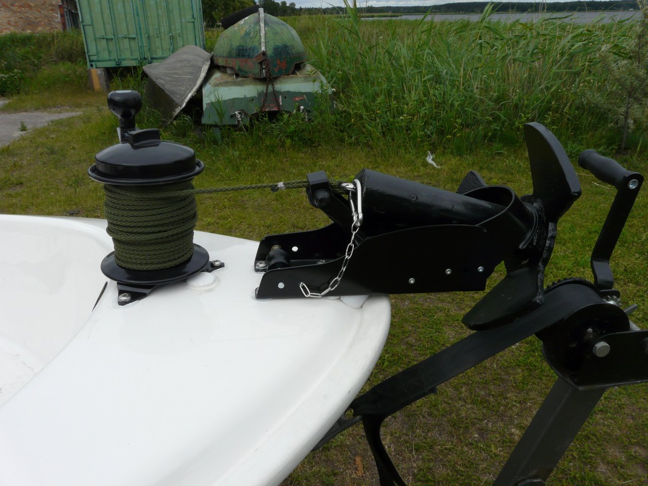

На этой системе якорный шнур (25 м) укладывался на вьюшку сам - так, как на фото:
Выбрать 6 кг якорь через роульс можно было без всякого напряга, даже 10 летнему ребёнку !

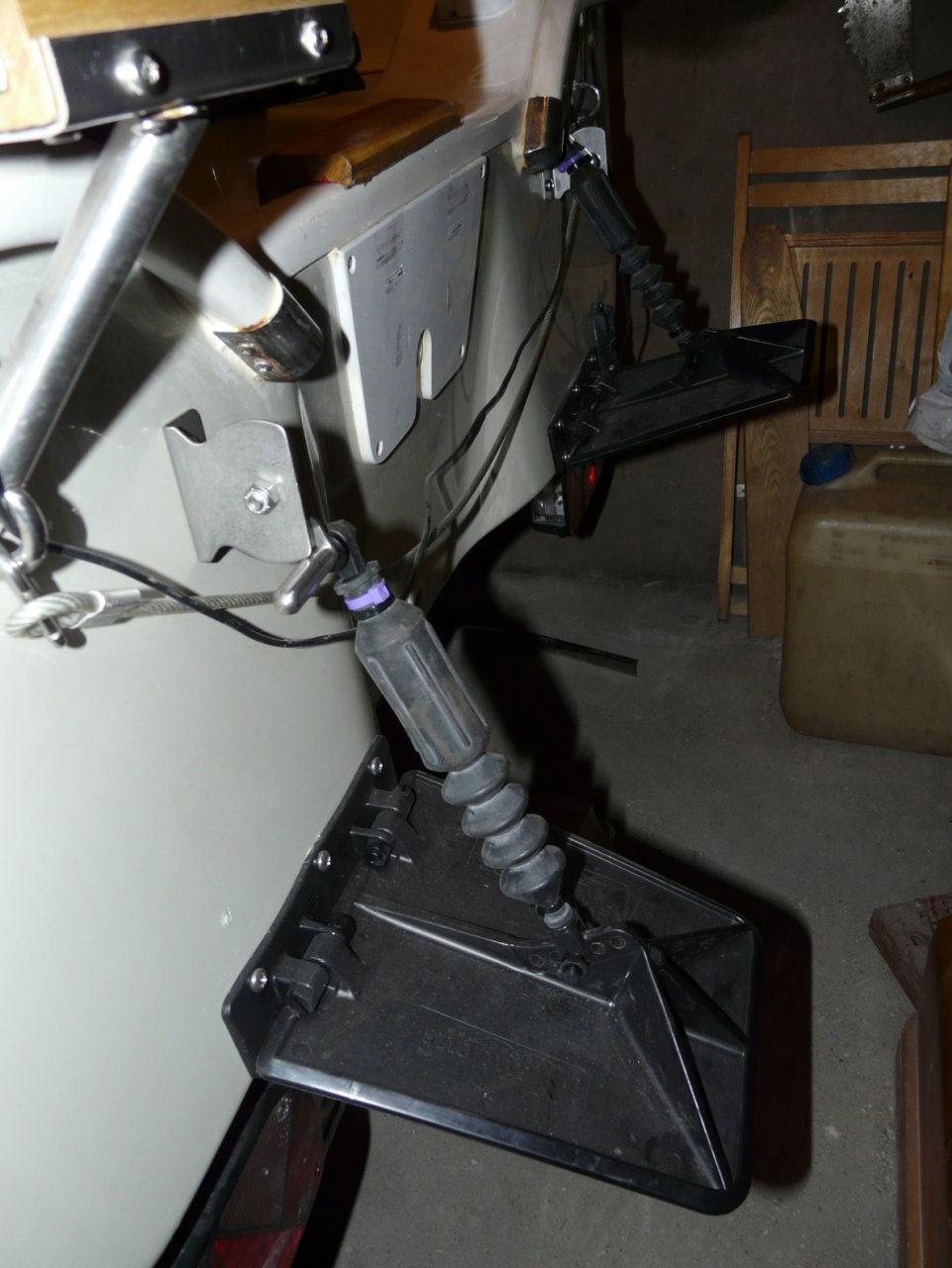

Хммм, стоят у меня плиты с электро приводом, а как саморегулирущие зделать? Гираскоп стоит кучу денег
Легко, :) плиты с амортизаторами отжимаются вверх потоком набегающей воды ... в зависимости от скорости и крена
см.
Нее, это нах ненадо, всегда разный весс в лодке , по бортам, это нето что мне надо
