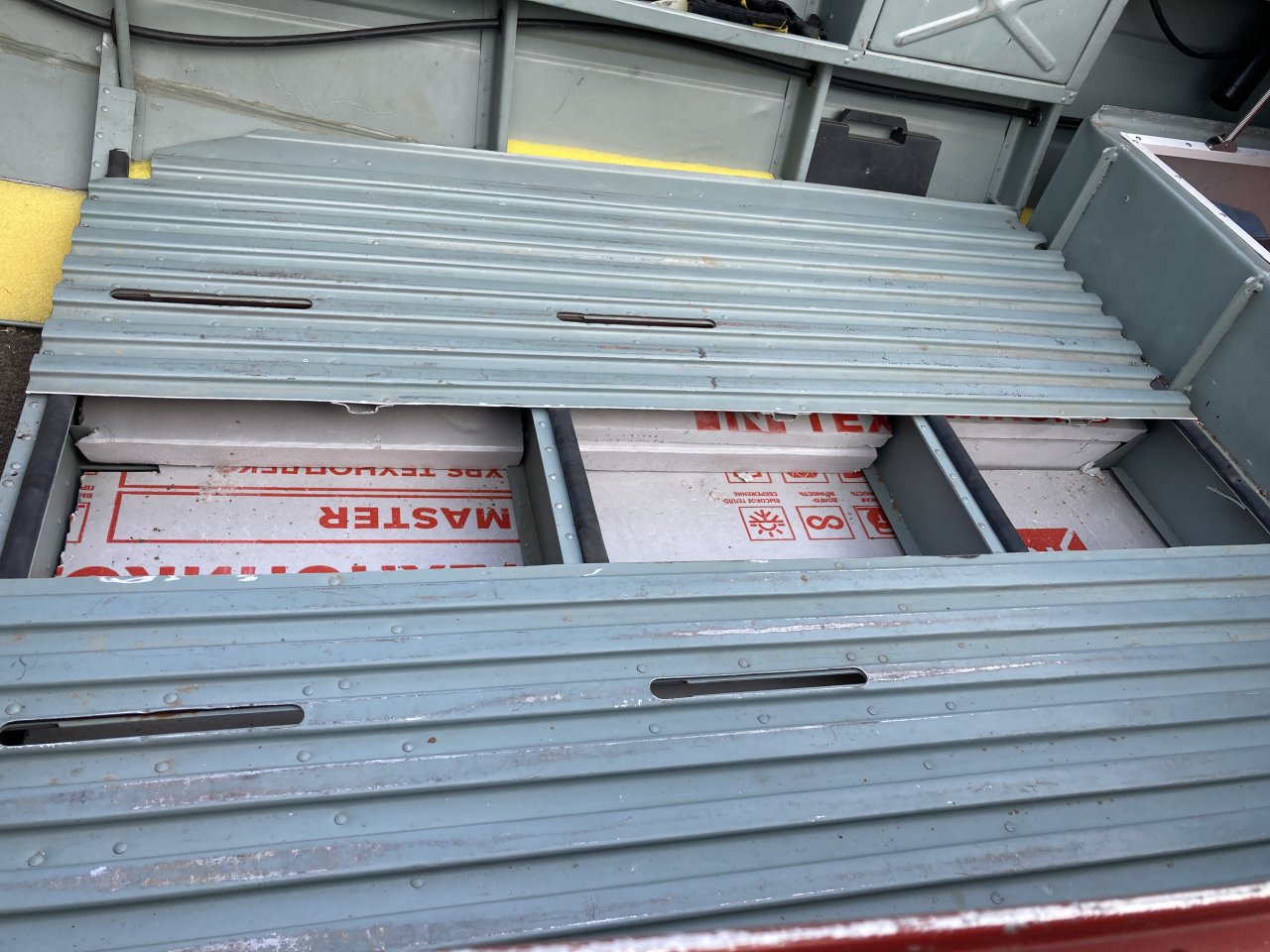

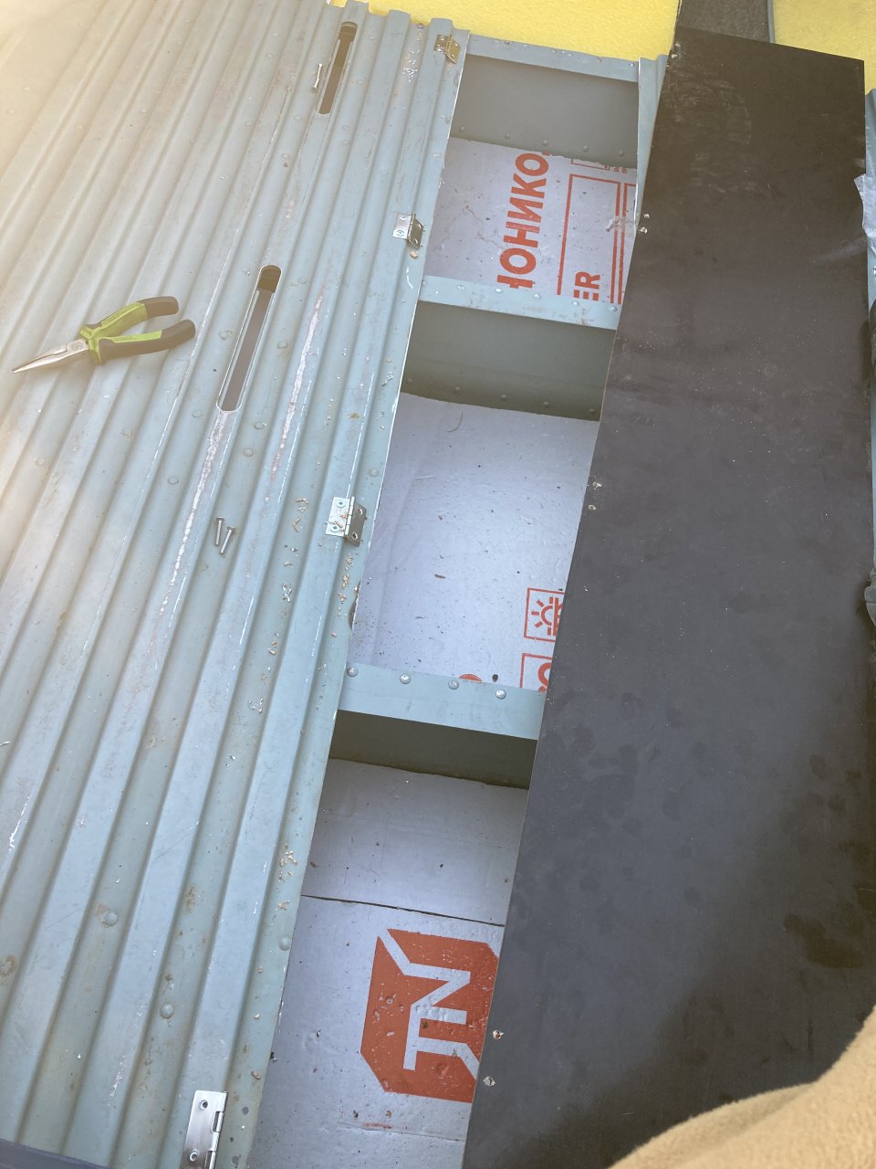

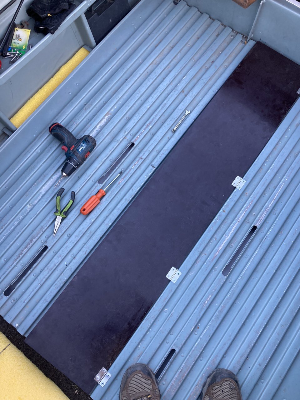

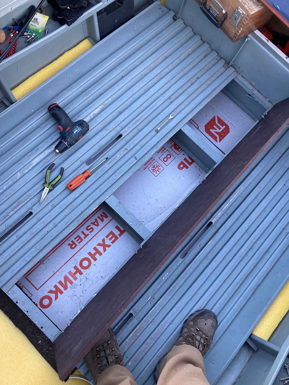

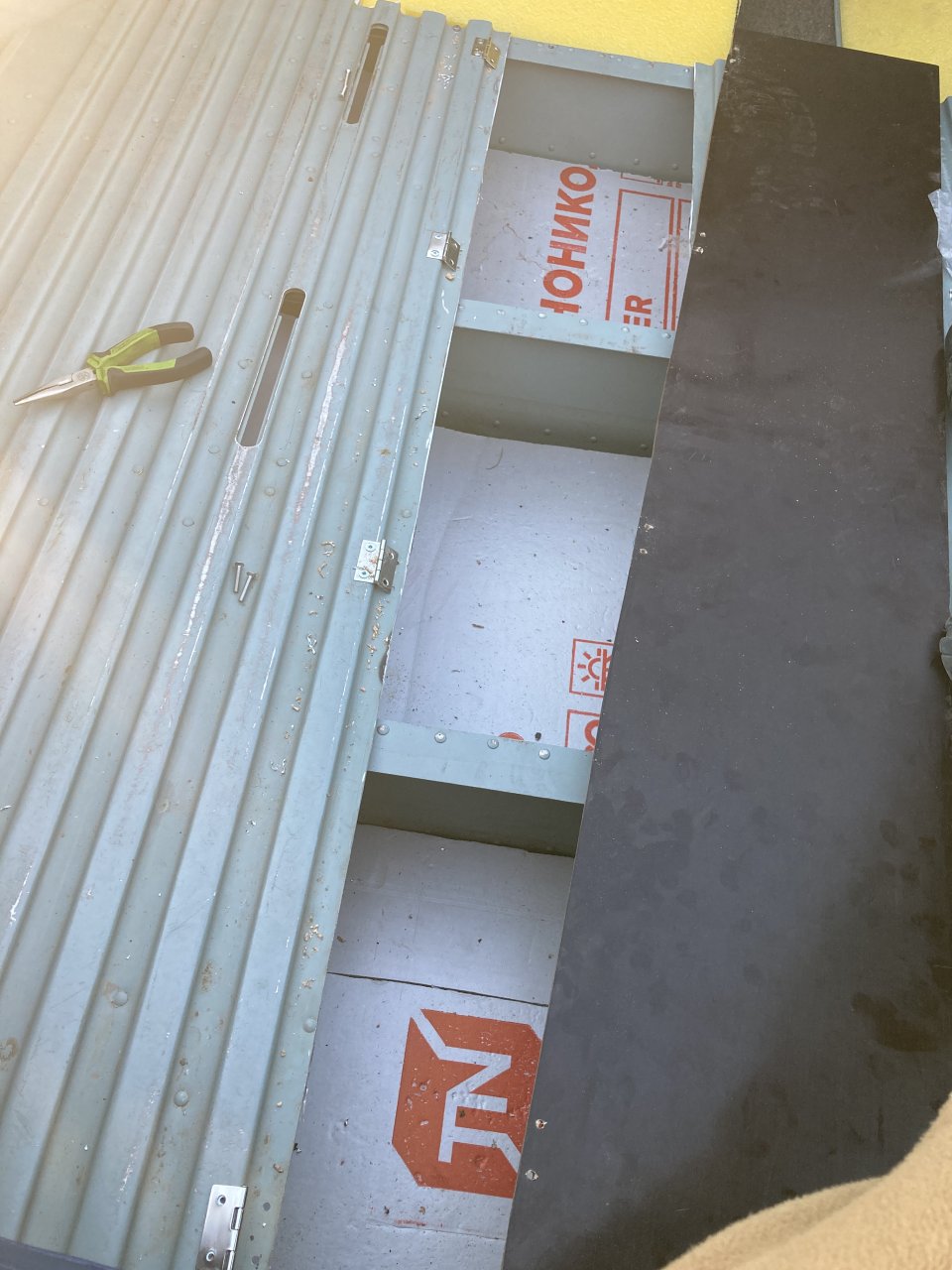

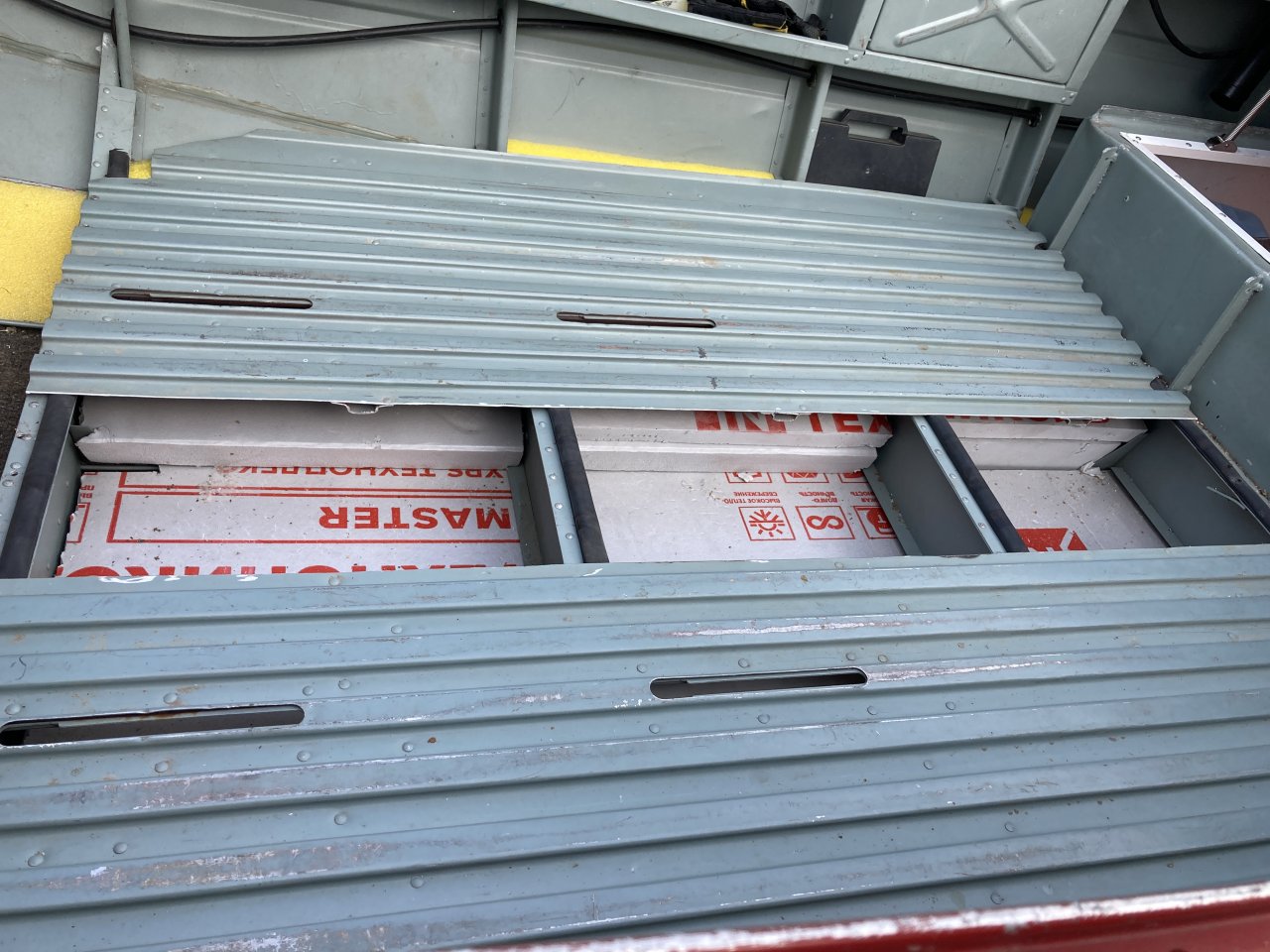

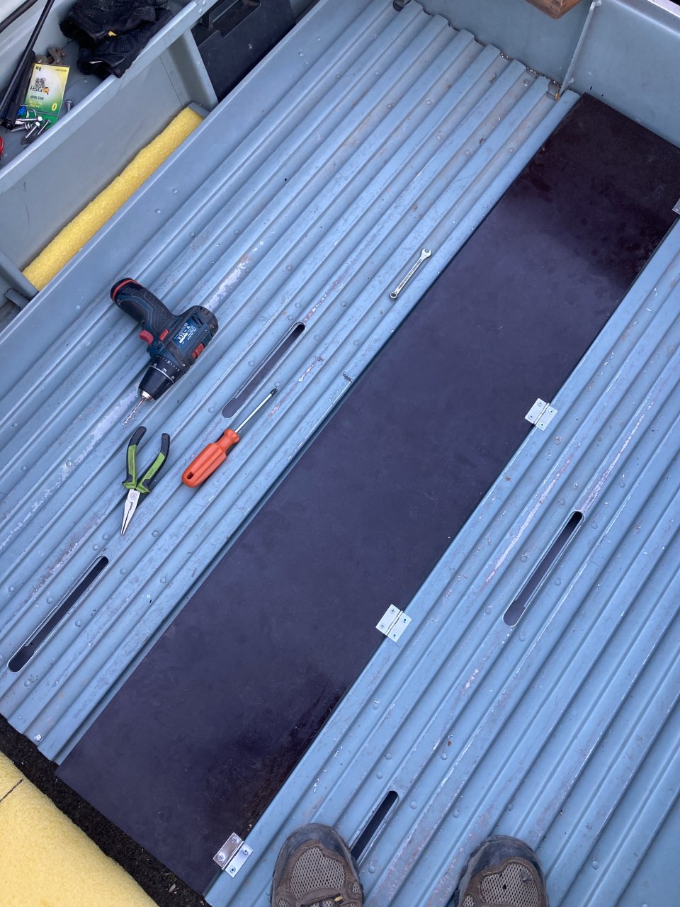

Обустроил люк в полу для доступа в подсланевое пространство. В лодке и так не очень много места(, а в получившиеся ниши уберётся достаточное количество коробок с приманками и прочего) крышка из ламинированной фанеры 12 мм, идеально бы 10 (под высоту профиля сланей), но обрезок в магазине нашёл только 12, легла нормально. Торцы обработал Тунговым маслом в несколько слоев (что было под рукой)). Сама лодка и слани не совсем прямолинейны, поэтому придётся делать некую защелку впереди, чтобы притягивать один угол миллиметров на 10.
петли нерж прикрепил к сланям клепками 4 мм, а к фанере нерж винтами с гайками. Ширина крышки 250 мм, длина во весь пол 1350 мм. При открытии мешается сидушка, но думаю прикрепить на край сидушки демпфер и просто чуть приоткрывать ее, упирая в крышку.
Сверху подготовил ковёр эва..но делаю на улице, погоды нынче «весенние», снег валит((, отложил укладку и формовку.

зы: правда слани не совсем ровные, относительно фанеры(, придётся мудрить какую нибудь защелку впереди, чтобы притягивала угол
Посмотреть вложение 227062Посмотреть вложение 227063Посмотреть вложение 227064Посмотреть вложение 227065
не боишься,что под пенопластом болото будет?

Зря ты заводскую лёгкую палубу обрезал. И ногам опасно, и жесткость уменьшилась. А снасти там сгниют, они сухими должны быть, имхо.

в старых КиЯ писали,что при распределении пенопласта под пайолами килевую часть заполнять не надо.
якобы образуется опрокидывающий момент при затоплении лодки.

Болото -вряд ли, пенопласт лежит на стрингерах, в середине под листом пенополистирола то же пустота, жесткость?…а чем я ее нарушил. Стоковые слани так же состоят из двух частей, держались на саморезах, 50% которых вылетели. Теперь поставил резьбовые заклепки и прикрутил болтами. Сама крышка в одной плоскости со сланями…почему для ног опасно.
Зы: полностью слани и не убрал из-за веса, крышка утяжелила конструкцию ну может на кило-два. А вообще причина одна-тесновато, когда на рыбалке…а снастей много. В подпол пойдут коробки с приманками, ни х им не будет за сезон, а осенью все сушу.
