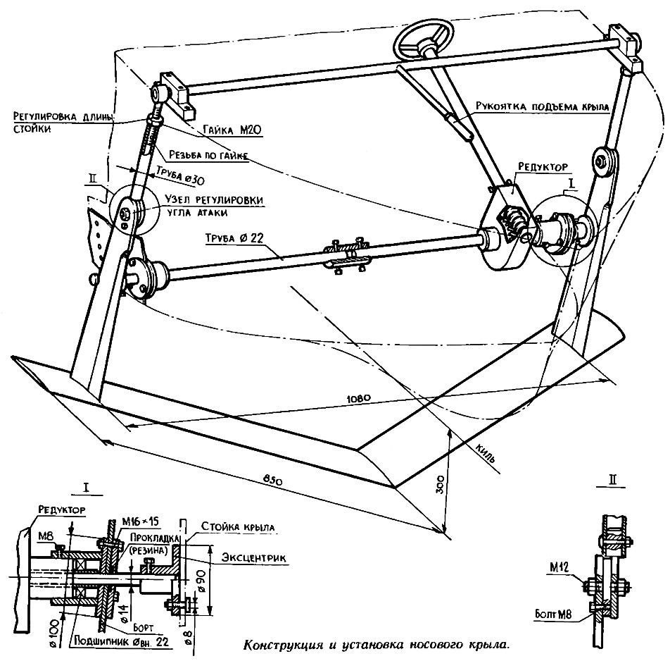

На фото ниже, крыло с углом 20 градусов. Размеры все указаны. Площадь не трудно подсчитать.
Так вот- это крыло, используя маленькую площадь и небольшие углы атаки, поднимает над водой 500 кг веса.
Днище любой лодки, строится с углами атаки в носу и, без разницы какая у неё килеватость, она на определенной скорости, за счет этих углов и подъемной силы, поднимется из воды. Без всяких реданов и лыж.
Весь вопрос только в скорости. Чем она выше тем выше выход из воды.

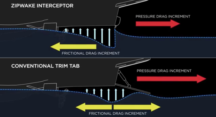

Возвращаясь к теме интерцептора, посмотрел такой мульт (сделал фото) по распределению сил давления и трения на плитах и интерцепторах…
218576
комментатор там что то и про размеры говорит(…не совсем понял и что то о времени…сравнение реакции судна что ли?
Перевожу.....
Он говорит, если насыпишь дури на транец, то хоть лопату штыковую к транцу приколачивай лодка все равно поедет.
У них другие проблемы и они ваще на наши не похожи.
У них мерки 100 кобыл румпельные! , у них проблема = реализовать эту, без счета насыпанную дурь на транец.
А у нас проблема= заставить прога ехать под пятеркой.

Перевожу.....
Дались Вам эти кобылы))) по моему речь о принципиальной разнице и бесспорном преимуществе интерцепторов в сравнении с плитами именно при исправлении дифферента…несмотря на табун кобыл

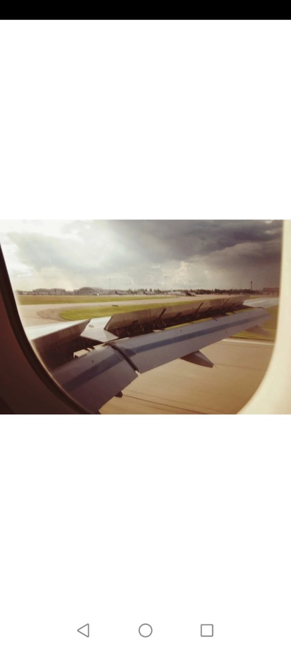

Интерцептор, даже по определению своему, в том числе и в авиации = это уничтожитель подьемной силы в прямом смысле, по средству преднамеренного срыва потока с несущих поверхностей..
Выглядит он вот так..... Все, что вверх торчит = это Интерцептор.
218593
Интерцептор на винте имеет неправильное название, ибо Интерцептором по сути не является а назван так тупо по созвучности.
А на транце Интерцептор выполняет роль острой кромки!!!!, то есть он осуществляет срыв потока с транца, с подпором перед транцем(отсюда и скачек давления), предотвращая замывание транца = вот за счёт этого предотвращения замывания, транец не теряет подьемную силу в никуда!, ну можно сказать, что Интерцептор выполняет роль винглеты на транце.
Отсюда и вытекает табун коньяк, ибо создание срыва потока, это очень энергозатратное занятие, а создаваемое разряжение за Интерцептором, не только тормозит, а ещё и тянет назад, против хода лодки.
Короче, что бы этой хренью заниматься, танковый калькулятор = это балалайка, тут без спецпрограмирования даже близко подходить нельзя. Тут любой желаемый плюсик, резко превратится в огромные минуса, выход из которых лежит через чермет.
Дело в том, что интерцепторы на крыле современных самолетов это немножко не из той оперы. Название созвучно, не более. Эти щитки на самолете служат для затенения кромки крыла с целью снизить его подъемную силу при посадке/торможении. Не та матчасть...
А разве я не тоже самое написал?
