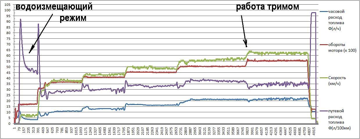

"Одним триммом не возможно регулировать дифферент в широком диапазоне скорости."
Не соглашусь. На старте полностью поджимаем тримм и это сильно облегчает выход на глисс. С 3000 и выше оборотов я постоянно работаю триммом для получения нужного дифферента, это даже больше(чаще), чем работа ручкой "газа". Эффект от тримма на графике в конце. Что мне могут в данном случае дать плиты?
Работа триммом:
горизонтальная ось временная, 1=1/4 сек.
Не соглашусь. На старте полностью поджимаем тримм и это сильно облегчает выход на глисс. С 3000 и выше оборотов я постоянно работаю триммом для получения нужного дифферента, это даже больше, чем работа ручкой "газа". Эффект от тримма на графике в конце. Что мне могут в данном случае дать плиты?
Это ты со своего прибора графики строил?
1 880

да, БликК позволяет записывать лог с данными.
Регулируемые плиты, в сумме с триммом, дадут существенно больше, чем один тримм.
Какой у вас шаг винта установлен согласно графика? Мне стало интересно, как эффективно работает винт на разных оборотах.
И ещё вопрос. Какое хотя бы примерно, водоизмещение на видео выше?
