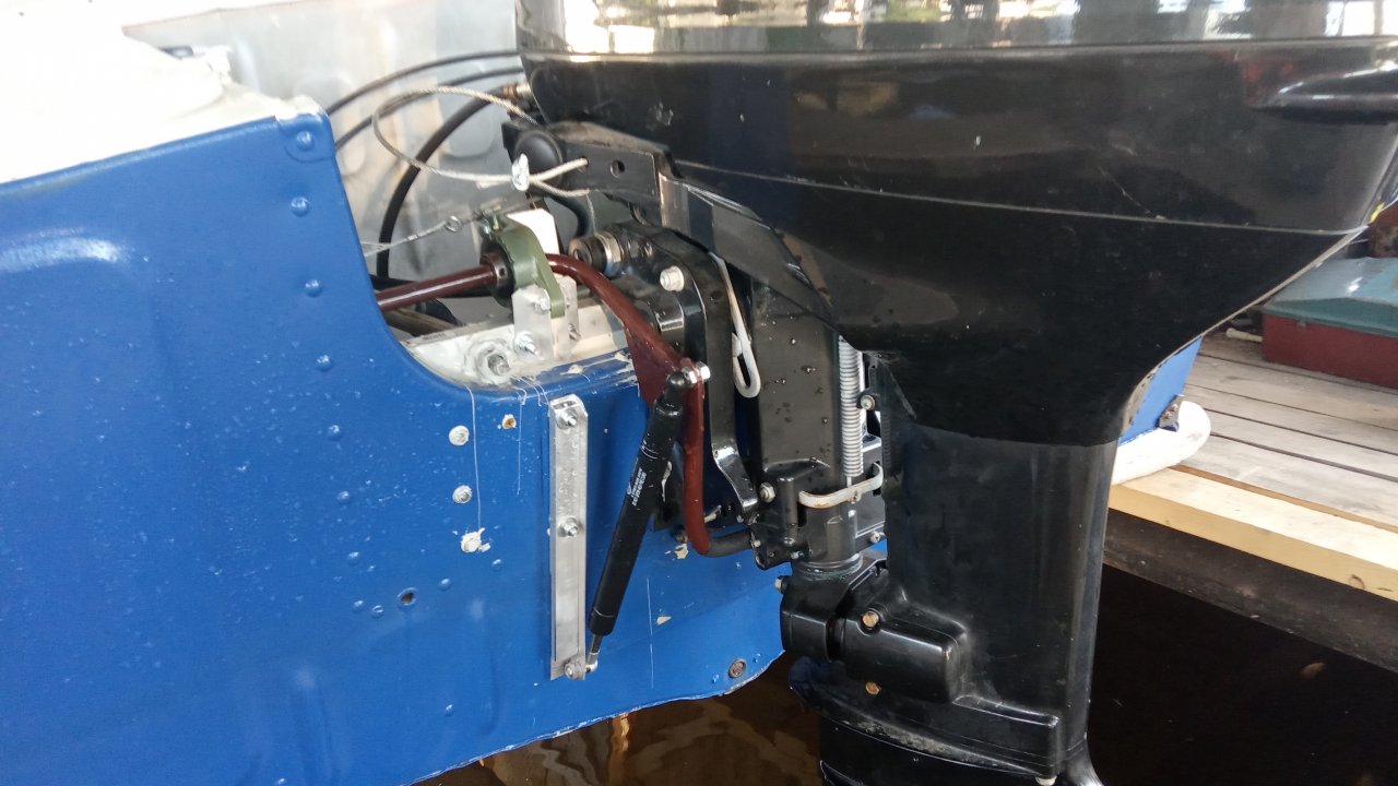

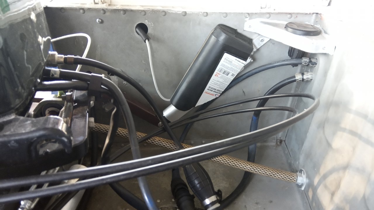

Далее, перебрал транец - стандартную доску выкинул, убрал две косынки. Транец набрал из фанеры, 3 листа по 12 мм вместо штатной доски + одну дополнительную выше уровня штатного транца на 3 см. Торцы прокрасил. Транец усилил шпильками 12 мм.
Для откидки мотора использовал актуатор с алиэкспресс, 500Н (50 кг) тяги и 150 мм хода. Актуатор передает услилие на мотор через рычаг, рычаг сварен из "кривого" ручного стартера от Москвича-412. Рычаг крутится на 2-х подшипниках UCFL202. Для разгрузки актуатора стоит газовый упор от ВАЗ-2112, длина рычага на актуатор 200 мм, длина рычага на упор 200 мм. Это позволяет откинуть мотор выше уровня днища не выбрав весь ход упора. Возможность штатной откидки сохранена, пострадал только упор мелководного режима - пришлось снять.
Посмотреть вложение 182707Посмотреть вложение 182708Посмотреть вложение 182709Посмотреть вложение 182710
Откидка моотора менее 10 секунд.
Подъем
Опускание
фиксатор родной мотора получается был демонтирован? Мотор всегда фикировался актуатором?
Демонтирован был только фиксатор мелководного режима. Фиксатор откидки был всегда открыт, а до фиксатора поднятого положения актуатор не поднимал мотор - если дернуть мотор рукой дальше то он вставал на фиксатор поднятого положения.
