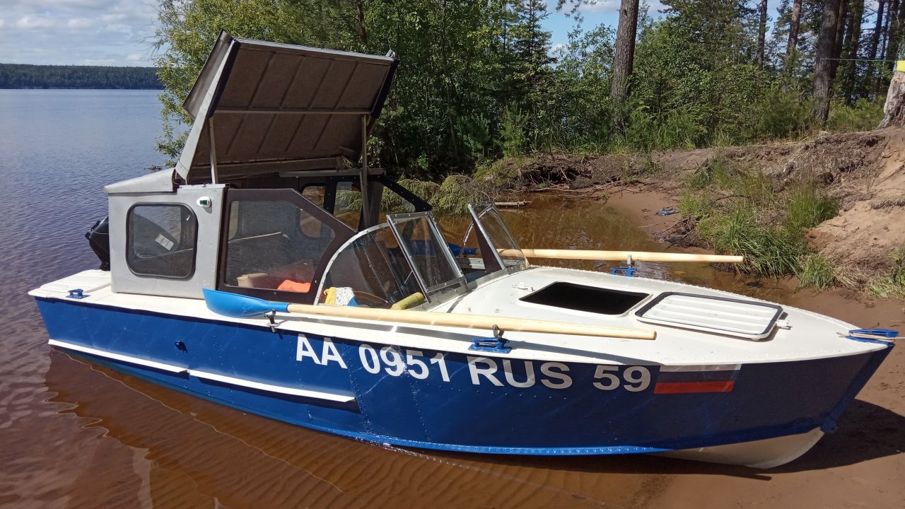

Решил поделиться историей еще одного прогресса, родом из моего детства... Вернее это я родом из его детства. Лодка 1978 года, когда я родился - ему было уже 3. Куплен отцом новым, с тех пор он у нас.
Такой он сейчас: 182701182711182712
История лодки была такой: куплен отцом в 1978, ходил сначала под вихрем-25, потом модернизирован под 30-ку. Потом отец сделал на него рубку, не понравилась, переделал, ну а позже я уже эту версию допилил немного. В начале 2000-х с лодочной базы был украден мотор, председатель почесав репу выдал нам из загашников два полуразобранных со словами-"ну соберете из двух один". С тех пор до весны 2019 прог лежал в огороде. В прошлом году занялся восстановлением.

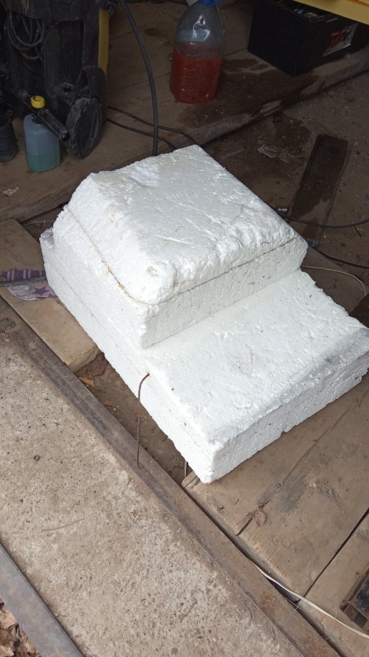

  5. Заменил пенопласт под рецессом, за задним сиденьем и под передним сиденьем - распихал туда пачку (200-250 литров) пеноплекса. В носу и по бокам остались штатные блоки.

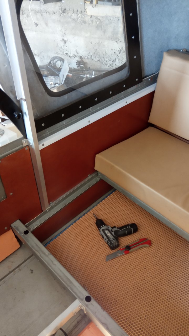

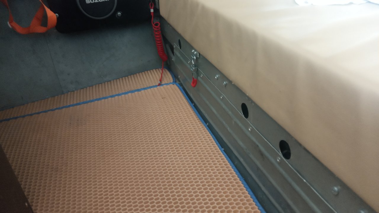

  2. Вместо родных сланей сделал фанерные съемные. Пустил по 3 прямоугольных алюминиевых профиля 30х15мм вдоль лодки, и постелил слани из 6 мм фанеры - она по весу как и родные слани. Сверху кинул коврики из ЭВА - сейчас модные в машину. Ничего не весят, имеют рифленый рельеф - удобно, достал, песок стряхнул, вернул на место.

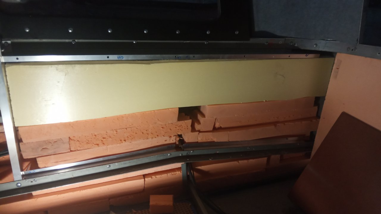

  3. Купил поролон HL4065 10 см толщиной, в сидушки положил его. Стало удобнее-не проваливаешься, смотришь над стеклом. Трансформация стоковая салона в спальник сохранилась.

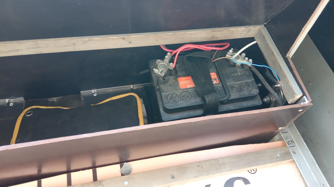

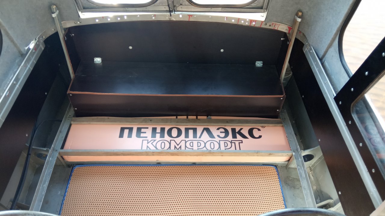

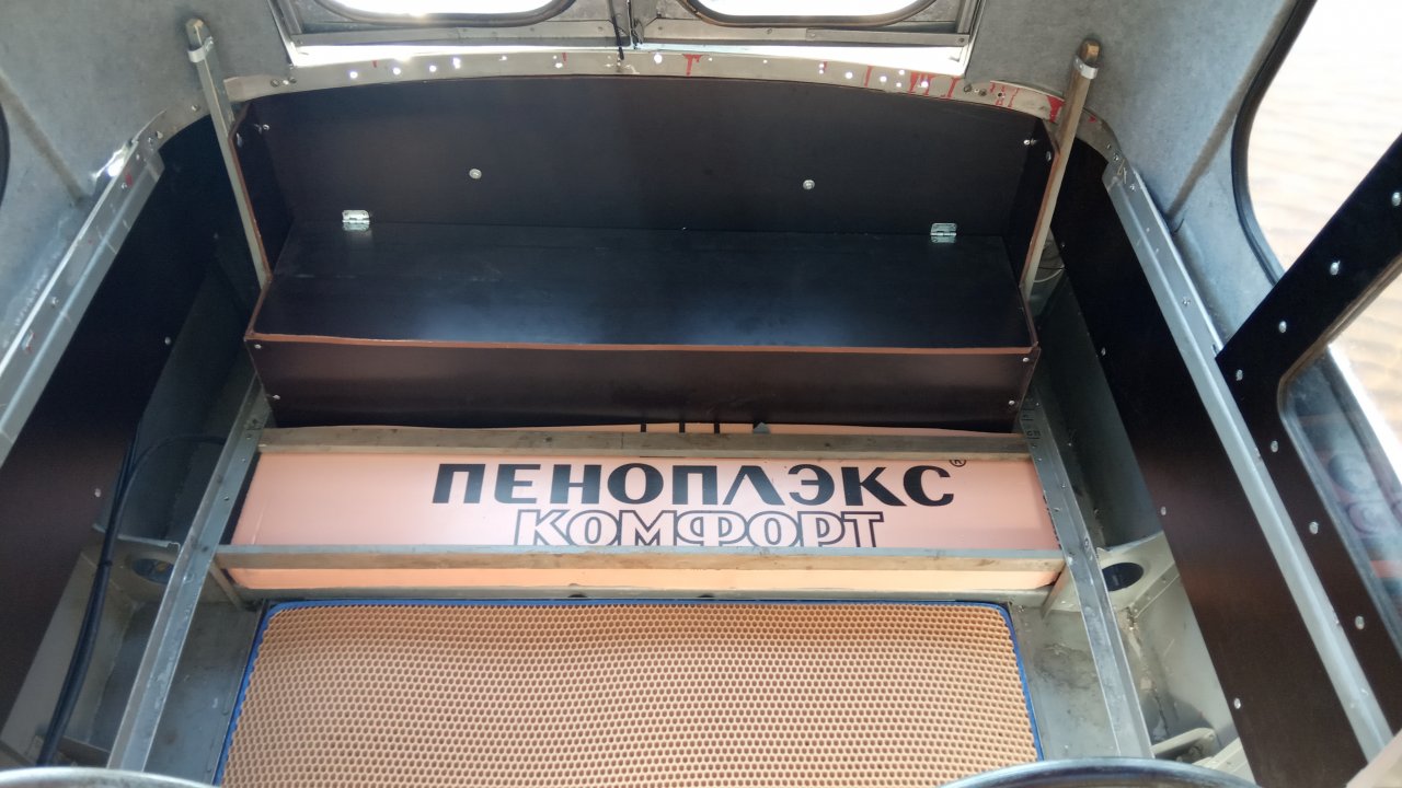

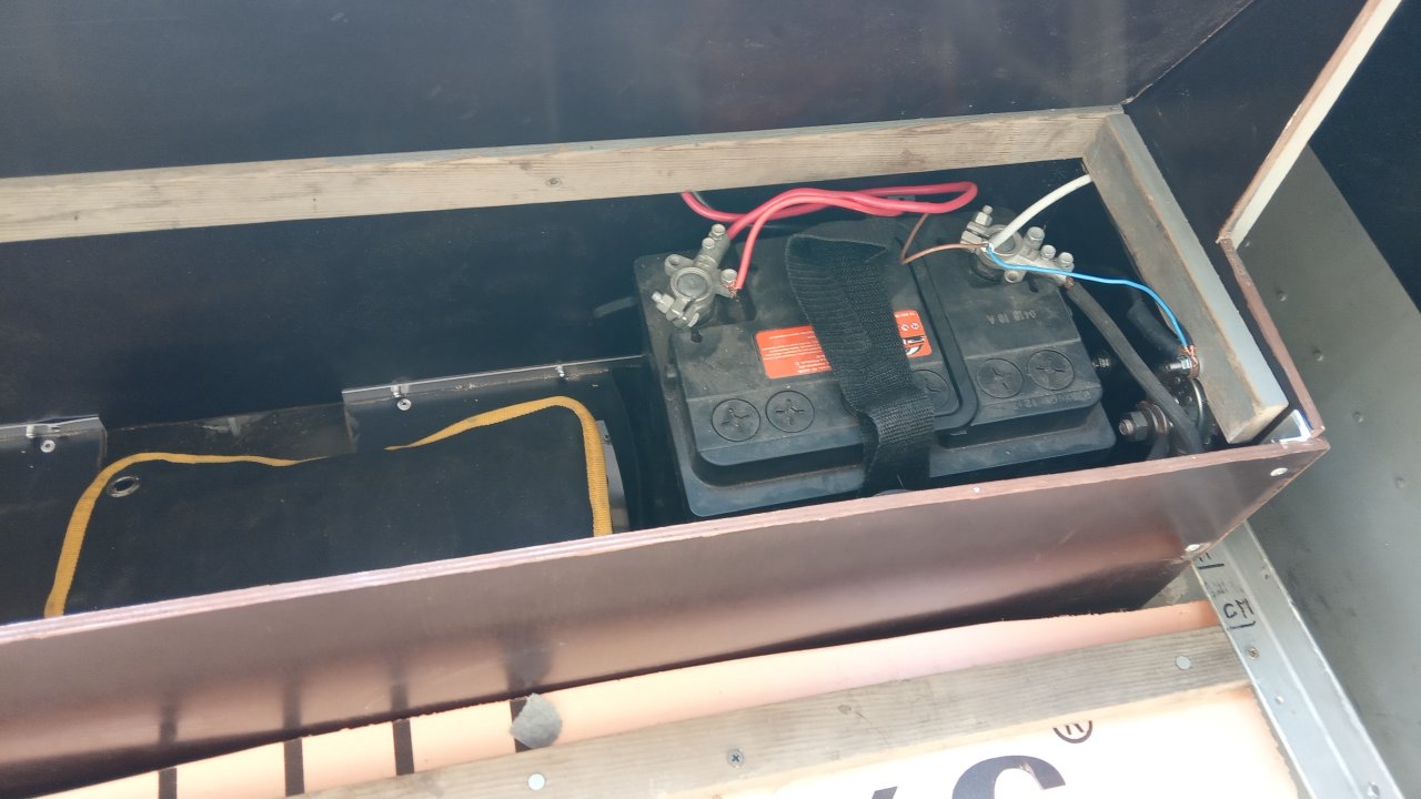

  4. За задним сиденьем сделал ящик во всю ширину кокпита, в него убрал инструмент и аккум. При разложенном салоне ящик вровень с сидушками. Под сиденье распихал лист пеноплекса, и один лист на переборке между салоном и рецессом.
182702182703
  1. Рубку неного зашумил, лист вибры 1,5мм + сплен 8 мм + карпет. Стало тактильно приятнее и несколько менее дребезжаще.

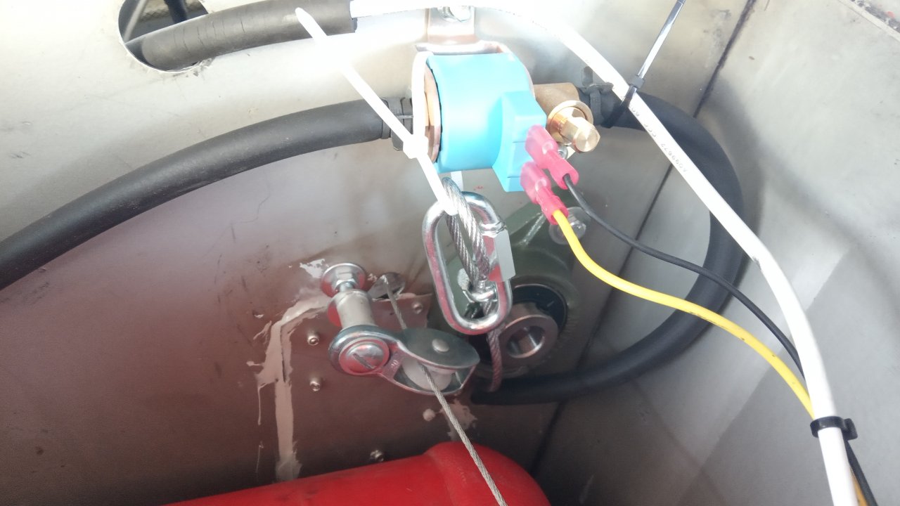

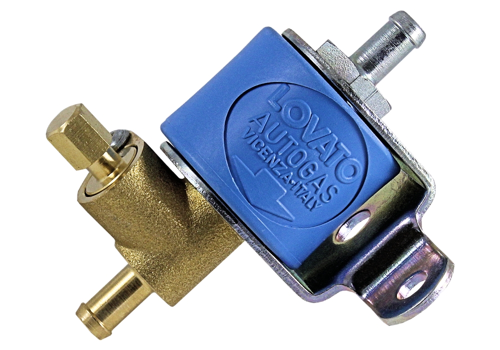

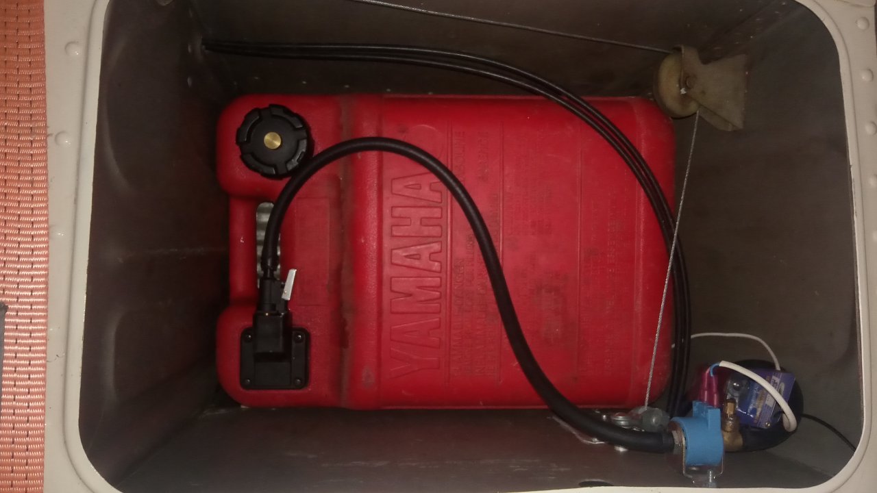

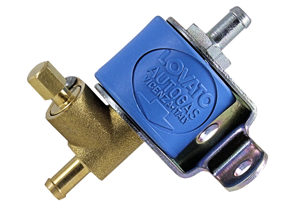

  2. Купил второй бак в левый ящик, переключение между баками сделал дистанционное, 2 клапана бензиновых ловато + тройник + трехпозиционный переключатель на панели. 182706

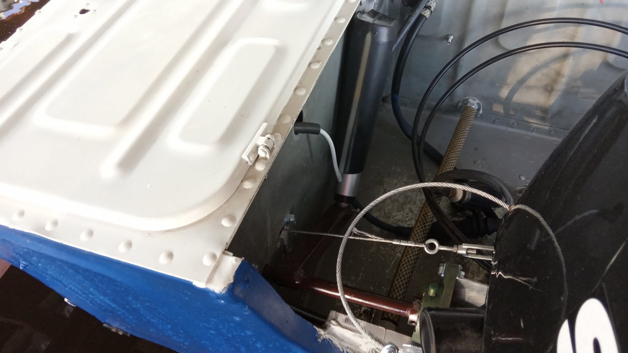

Далее, перебрал транец - стандартную доску выкинул, убрал две косынки. Транец набрал из фанеры, 3 листа по 12 мм вместо штатной доски + одну дополнительную выше уровня штатного транца на 3 см. Торцы прокрасил. Транец усилил шпильками 12 мм.

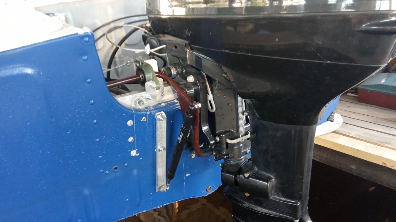

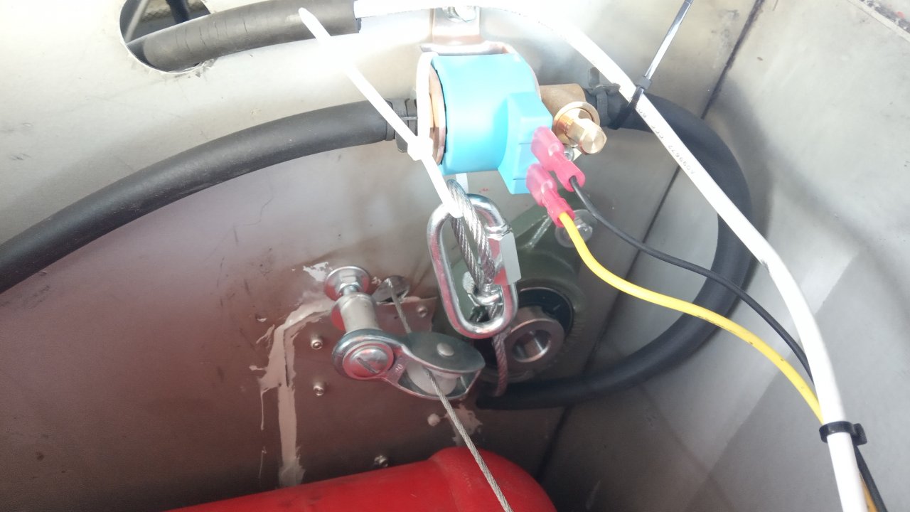

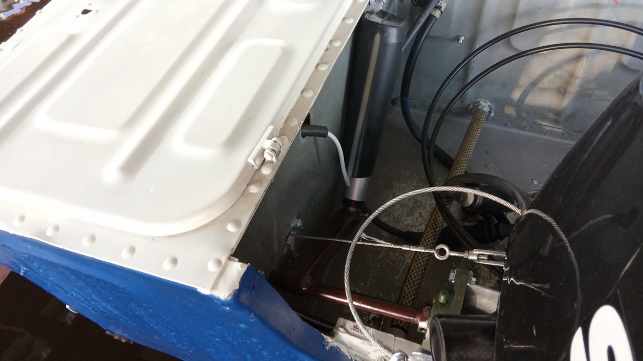

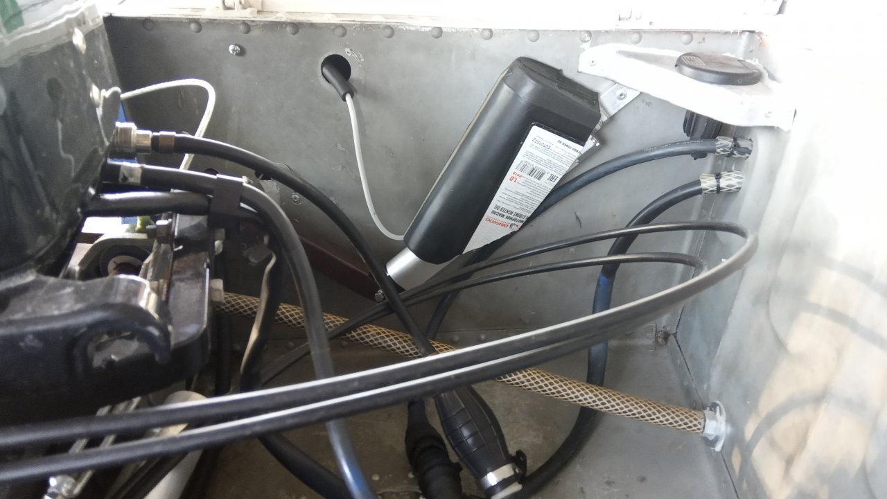

Для откидки мотора использовал актуатор с алиэкспресс, 500Н (50 кг) тяги и 150 мм хода. Актуатор передает услилие на мотор через рычаг, рычаг сварен из "кривого" ручного стартера от Москвича-412. Рычаг крутится на 2-х подшипниках UCFL202. Для разгрузки актуатора стоит газовый упор от ВАЗ-2112, длина рычага на актуатор 200 мм, длина рычага на упор 200 мм. Это позволяет откинуть мотор выше уровня днища не выбрав весь ход упора. Возможность штатной откидки сохранена, пострадал только упор мелководного режима - пришлось снять.
182707182708182709182710
Откидка моотора менее 10 секунд.

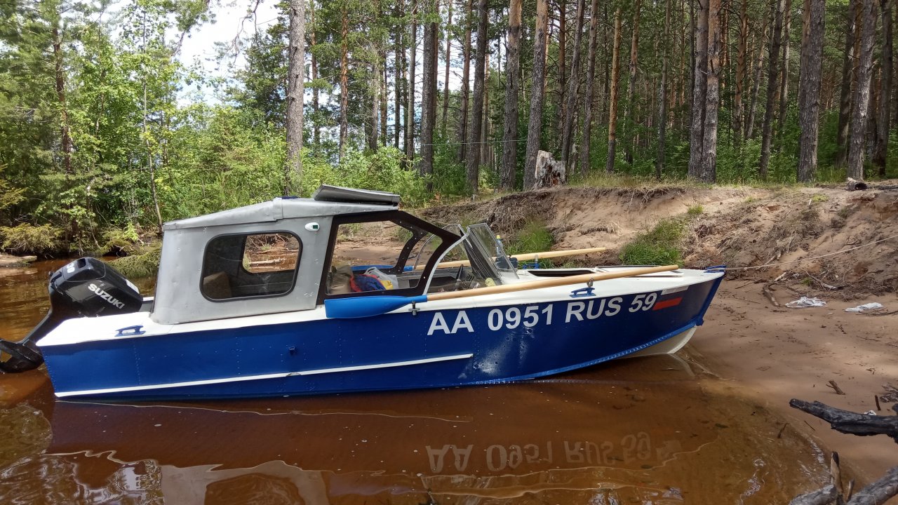

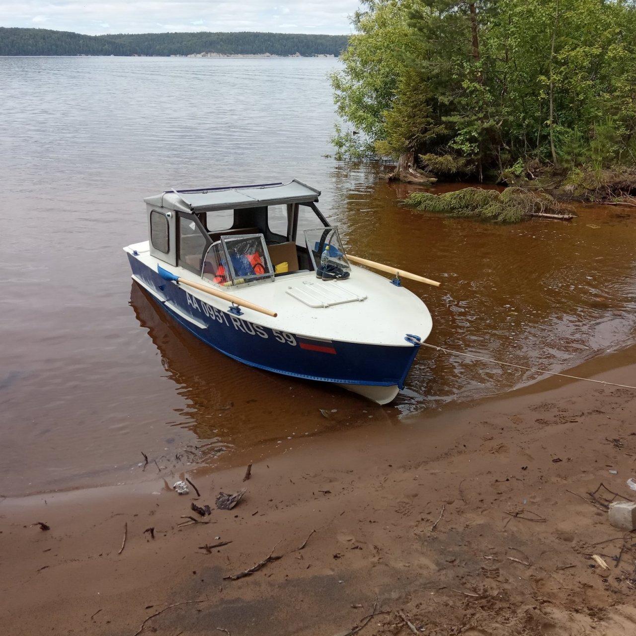

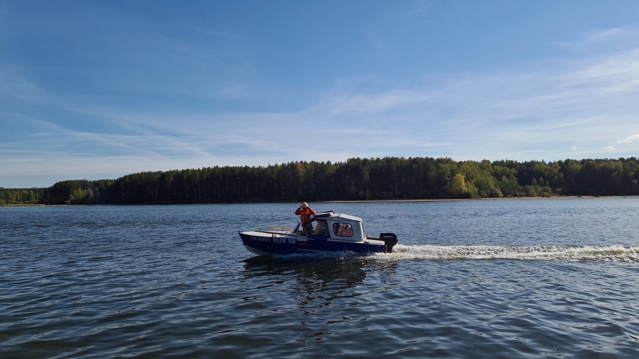

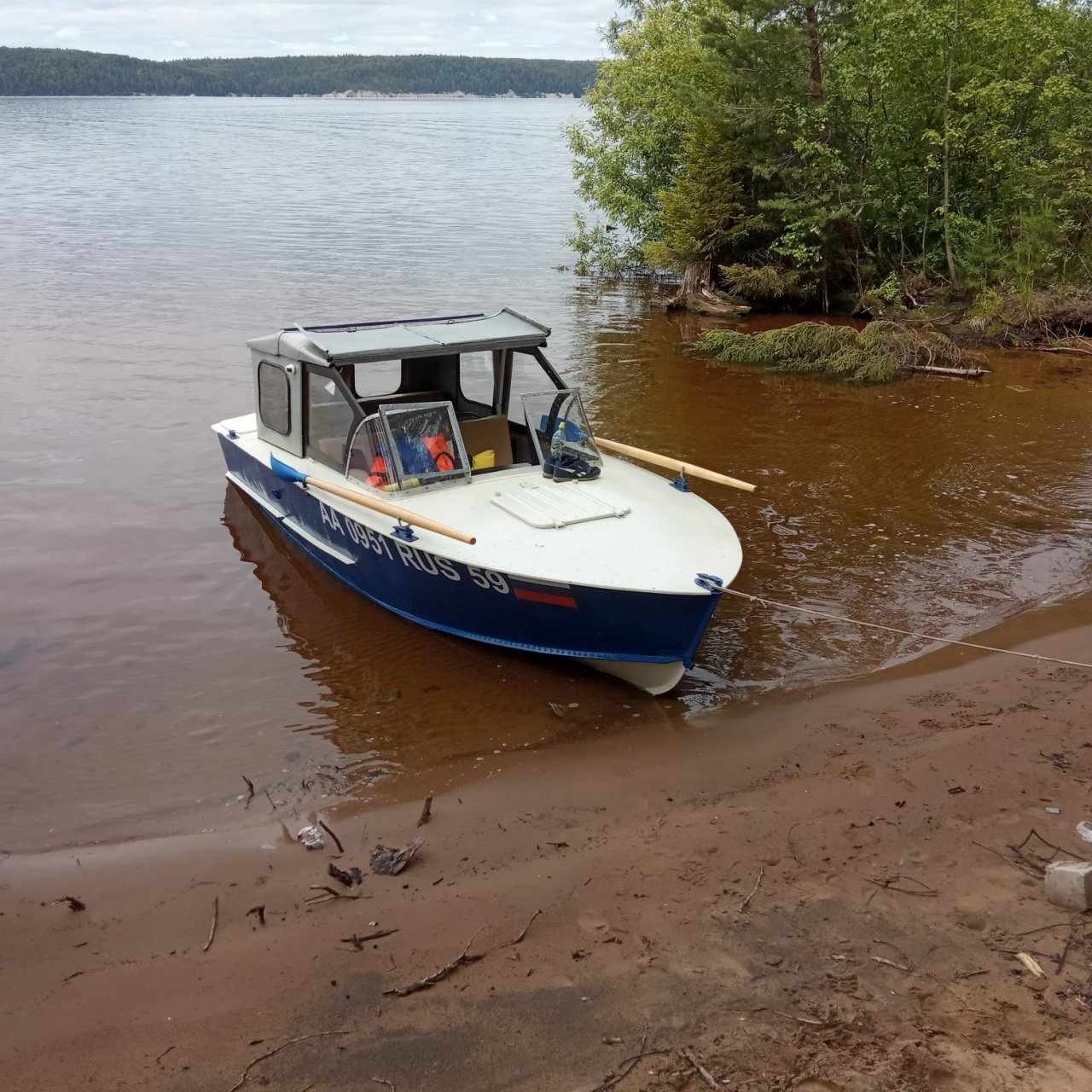

Состыковались тут с друзьями, получил фото-видео со стороны.
188626
В целом все пока устраивает, накатано за текущий сезон 35 моточасов, каждые выходные на воде. Спать удобно, на ходу устраивает, влазим со всем скарбом. Типичная загрузка: я, жена, 4 детей, палатка, матрас, 6 спальников, одежда запасная и обувь на всех, еда, воды 20 литров, костровое, сапоги-заброды, стол, 3 стула, плитка походная, посуда на всех, два бака по 24 литра бензина, пару ведер под грибы. Все что входит в прогресс - при выгрузке с трудом входит в паджеро.
На фото скорость порядка 35 км/час, под гашеткой еще есть запас.

Спишь на якоре?
16 782
1 451
Ни фига себе вы его грузите, судя по ходу на видио, на нем можно быки у мостов не объезжать, а сносить их нах. чтоб не мешались.
Вот поразительный корабль Прог., его и в хвост и в гриву нагрузили, а он и на тридцатку не пожалуется. В видио тридцатка же?
simply man
26.06.2012
1 022
922
Да, Сузуки 30-ка с 12-м соласом. При такой загрузке раскручивается под 5400.

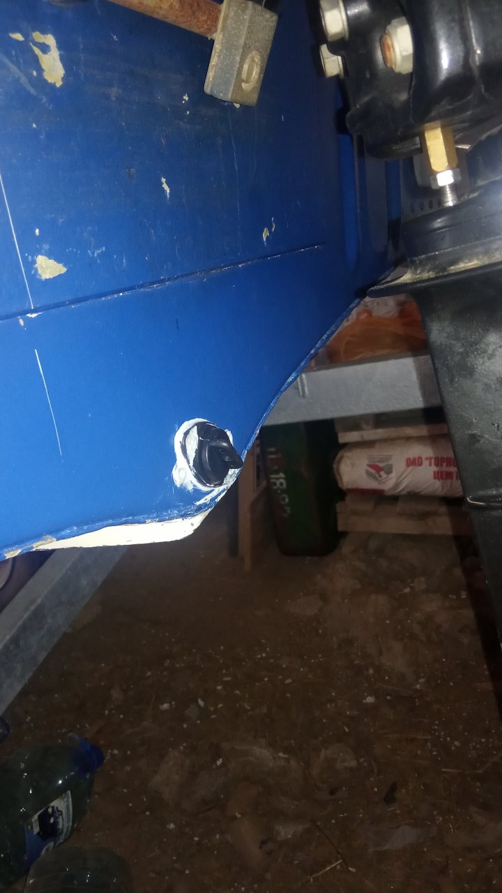

  1. Заменил штатную сливную пробку резиновую на резьбовой шпигат - сейчас чтобы слить воду - не надо вытаскивать блоки плавучести из-под рецесса. 205878

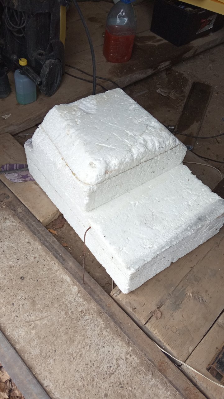

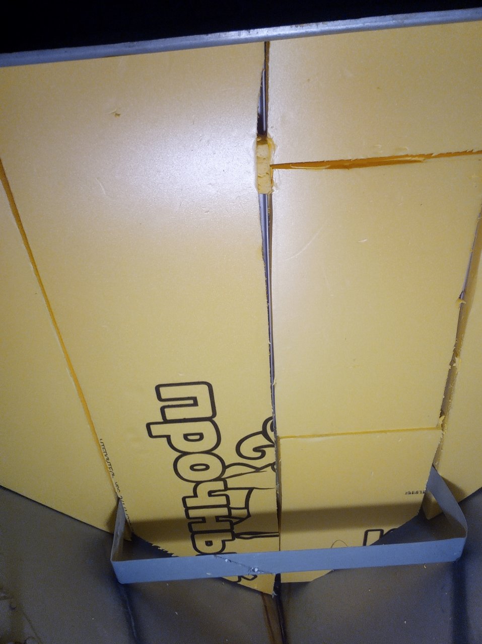

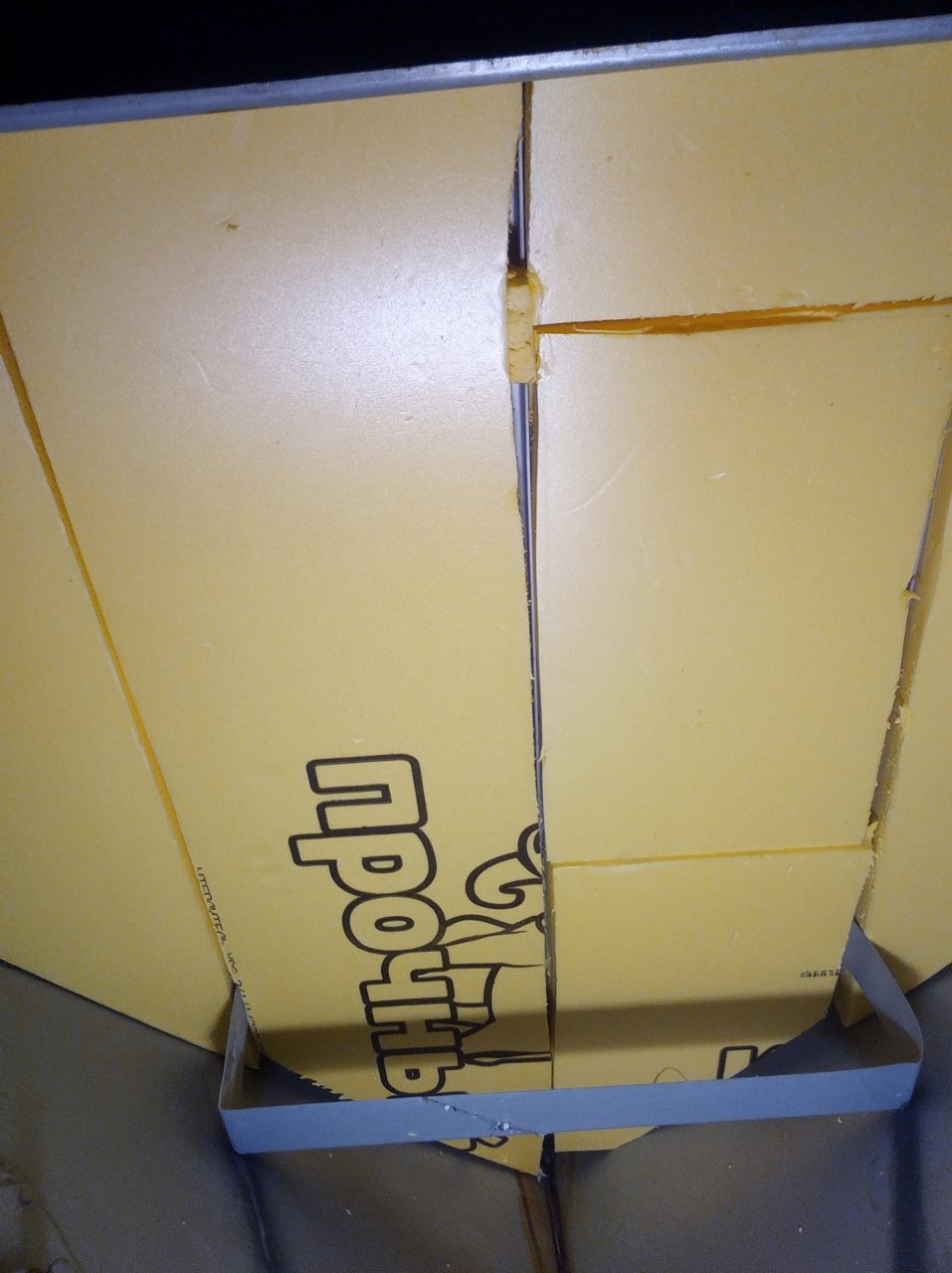

  2. Вытащил из носового отсека штатный блок плавучести (50 литров) и забил равномерно под палубой слоем в 15 см пеноплексом - влезло 80. У штатного висевшая вниз часть мешалась, теперь же можно носовую часть полноценно использовать для шмурдяка. 205880205879

  5. Под передним сиденьем освободилось место - сделал там рундук, аккурат влазит 6 спальных мешков. 205884

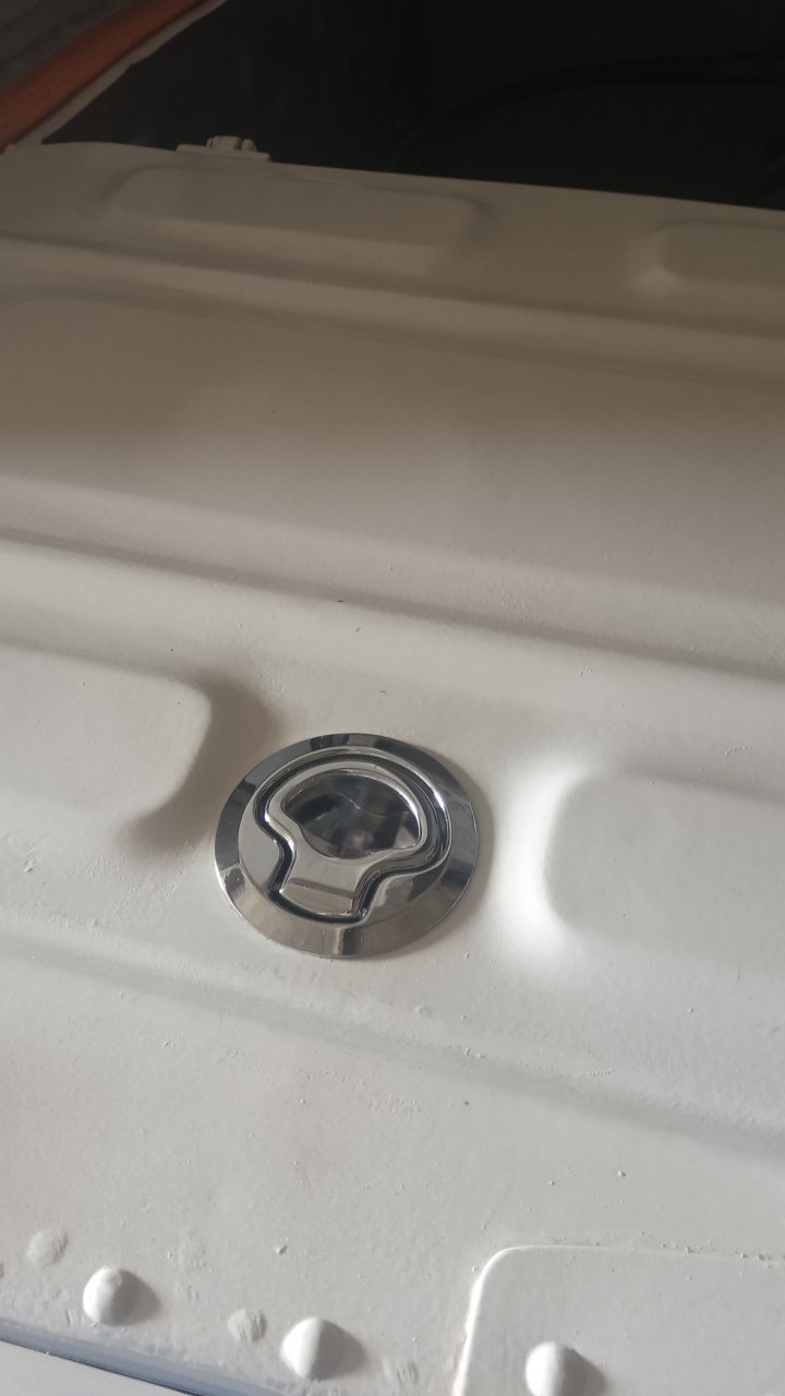

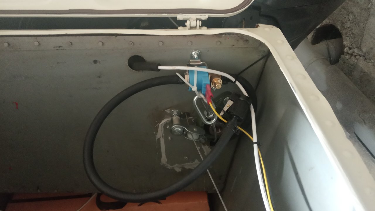

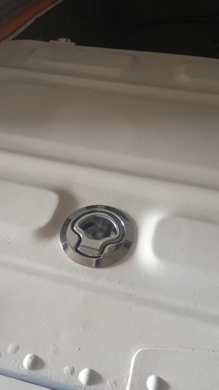

  6. Поставил защелки на задние рундуки 205885
В рундуках по стандартному топливному баку+электроклапаны для переключения 205886205887
По блокам плавучести расклад получился такой: в носу под палубой 80 литров, борта 40 штатных + 110 распихал, под задним сиденьем 30 и еще 30 за ним, 40 под рецессом. Итого 330.
