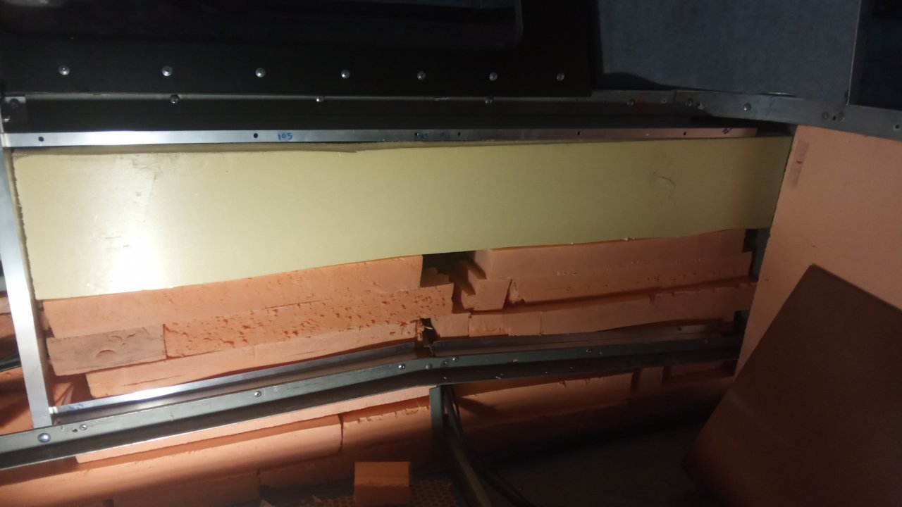

  2. Вытащил из носового отсека штатный блок плавучести (50 литров) и забил равномерно под палубой слоем в 15 см пеноплексом - влезло 80. У штатного висевшая вниз часть мешалась, теперь же можно носовую часть полноценно использовать для шмурдяка. Посмотреть вложение 205880Посмотреть вложение 205879

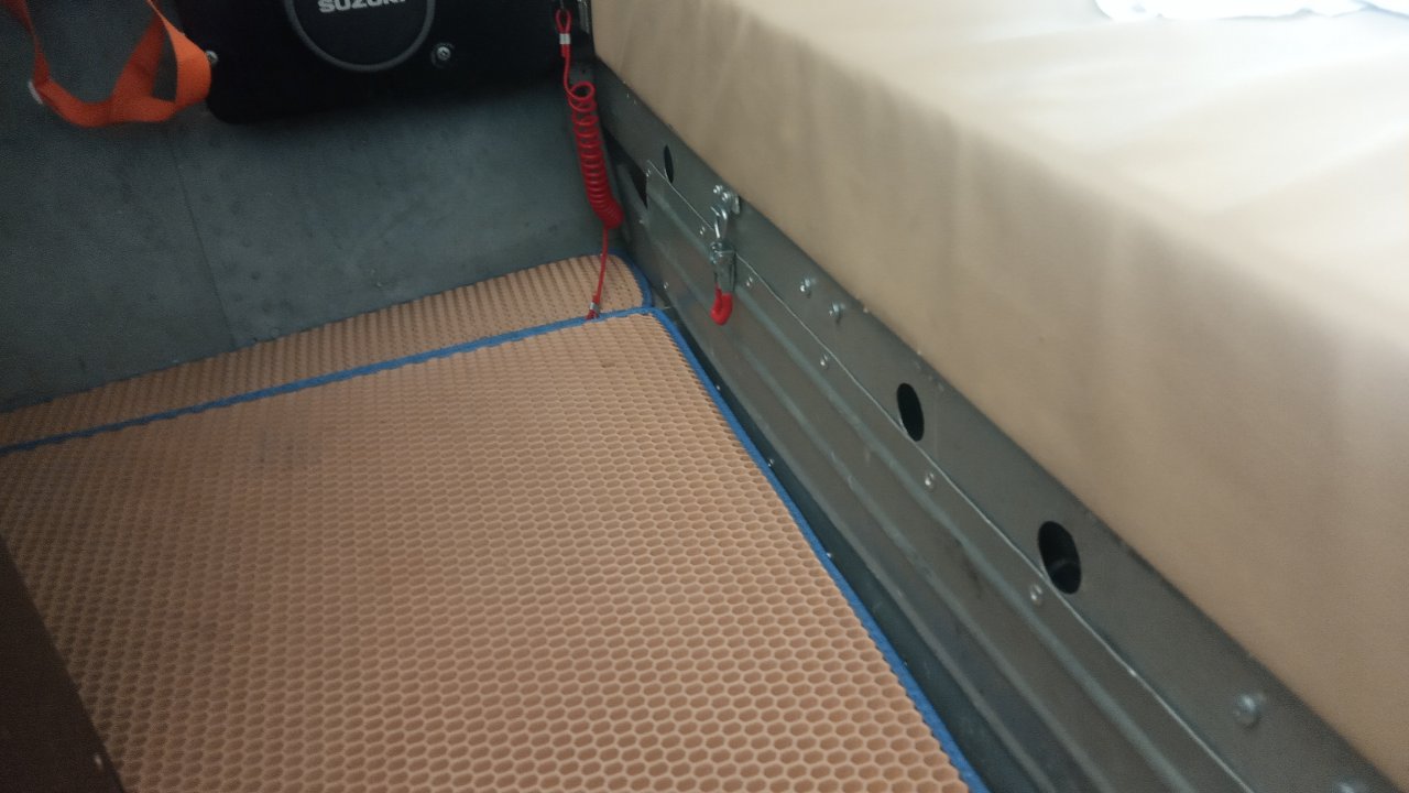

  3. Перекомпоновал блоки плавучести в кокпите - убрал из-под переднего сиденья и распихал в борта. Борта зашил от днища до палубы. Посмотреть вложение 205881Посмотреть вложение 205883

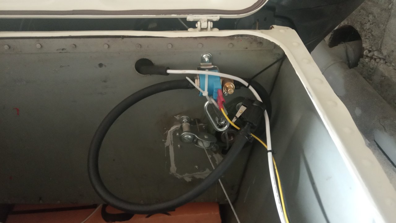

  4. Перенес выключатель массы из-под сиденья заднего на борт - теперь можно дотянуться спереди. Посмотреть вложение 205882

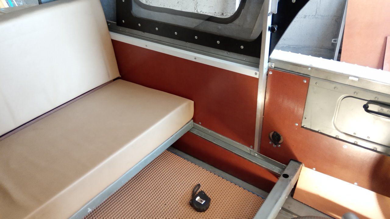

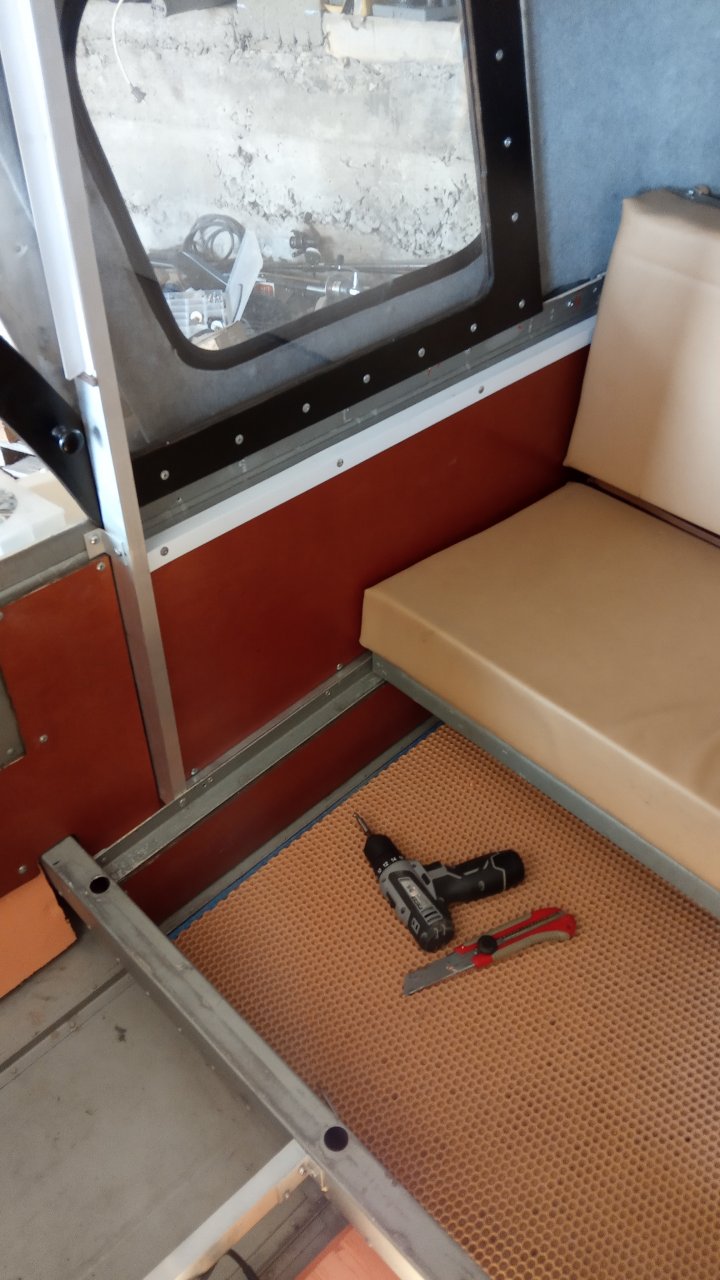

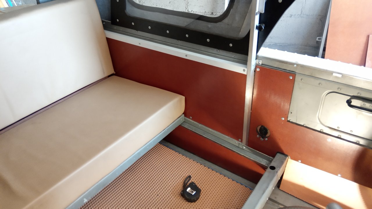

  5. Под передним сиденьем освободилось место - сделал там рундук, аккурат влазит 6 спальных мешков. Посмотреть вложение 205884

В рундуках по стандартному топливному баку+электроклапаны для переключения Посмотреть вложение 205886Посмотреть вложение 205887
По блокам плавучести расклад получился такой: в носу под палубой 80 литров, борта 40 штатных + 110 распихал, под задним сиденьем 30 и еще 30 за ним, 40 под рецессом. Итого 330.
