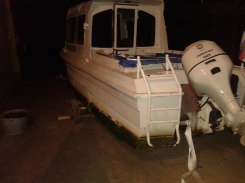

Добрый вечер всем . Отходил первый сезон . Очень доволен. В первый же месяц наскочил по незнанию варватера на камни и поломал родной винт 14Х17 ..13 шлицов . Достал б/у 14Х13 сказали грузовой . При 4000 оборотов При 1-2 пассажира - проскальзывает перекручивается ,при 7-8 человек нормально ..Раскручивал до 5500 полный газ . Думаю немного опустить мотор и не искать родной винт . С родным винтом не походил толком ,сломал при обкатке .
На глиссер выходит легко с любой загрузкой .мотор 90 лс . Скорость не измерял, нечем ,но пр прикидкам 50 есть . Расход 20 л в час .
руля слушается хорошо . Опытные ребята ходили отозвались положительно .Сказали Аппарат очень достойный . Пару раз при очень большой волне .порыв ветра и от большого катера .захлеснуло передний кокпит .но обошлось .Думаю в передний кокпит поставить ещё помпу для откачки .

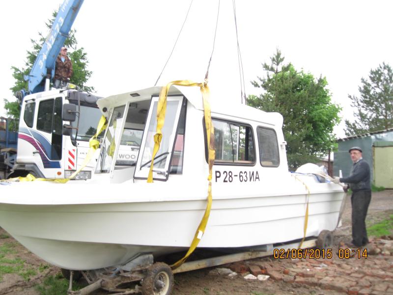

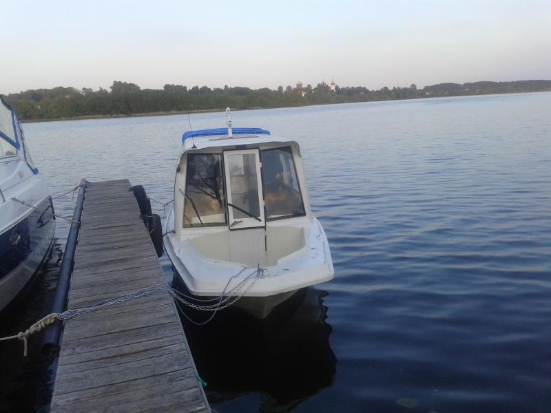

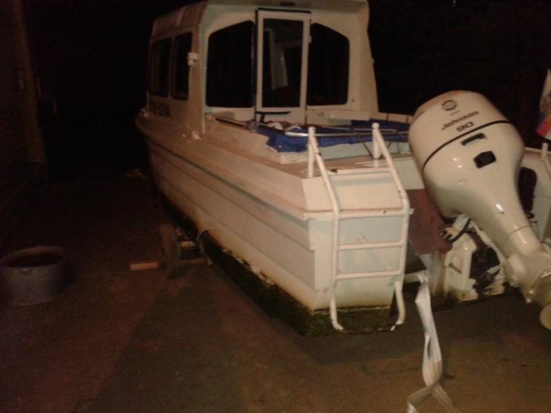

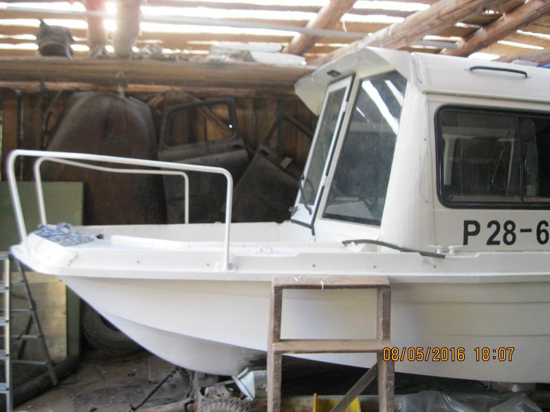

фото
фото за лето немного

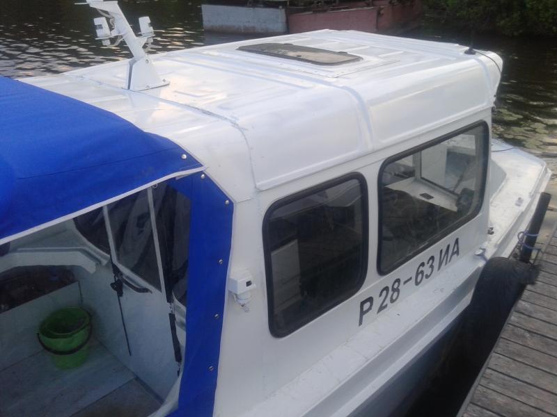

фото

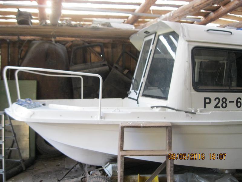

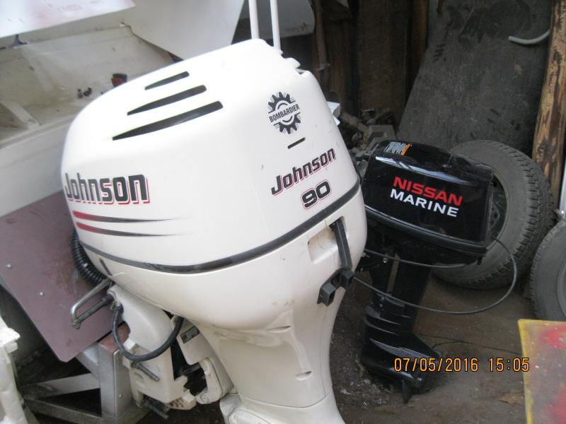

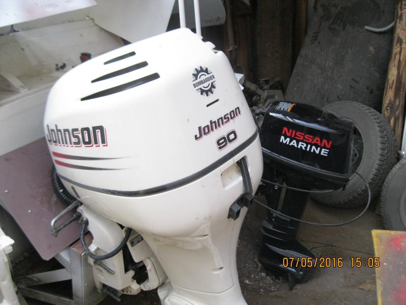

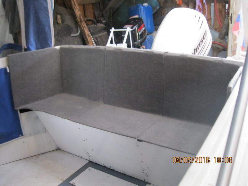

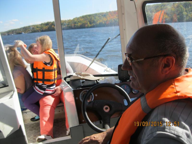

Привет всем . За зиму пристроил маленький моторчик Нисан Марин 9.8 ,установил дистанционное на него и электростартёр от китайского мопеда .Транец сварили из толстой дюрали . Сделал поручни в передний кокпит или леера . Обклеил задние сидушки мягким . Добавил приборов Спидометр из манометра и вольтметр .
Жень, Тоху с Джоником быстросъёмной тягой соединяешь?

С рулевым несколько вариантов прорабатывал .... Всё отказался ,столько свобод у обоих моторов ,один отклоняется в верх вертикально другой под углом .И во избежании чтоб на ходу что то не заклинило .просто Ниссан закрепил в прямом направлении .и рулю большим мотором .и вчера спустил пробовал нормально управляет очень чувствительно .Только зря мозги себе чуть не вывернул . На Ниссане газ 3/4 8 км /час. И главное тихо очень урчит и расход полагаю будет плёвый против большого.
Да хочу винт прикупить на Ниссан 8,5Х7 Солас .ношол недорогой б\у ..У меня стоит шаг 9 .Думаю 8,5Х7 будет грузовой для докатки
Радион сказал(а):
... 8,5Х7 Солас .ношол недорогой б\у ..У меня стоит шаг 9 .Думаю 8,5Х7 будет грузовой для докатки
Ну вобщем резОнно :yes:
