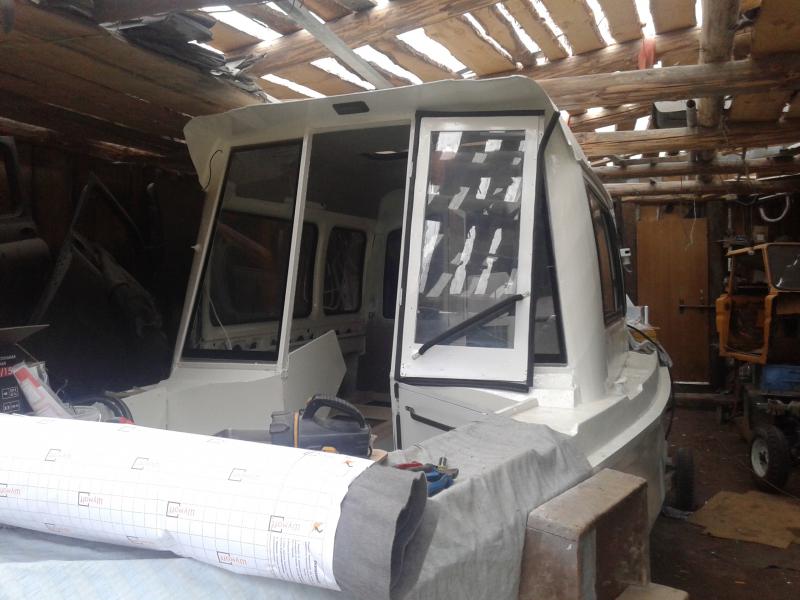

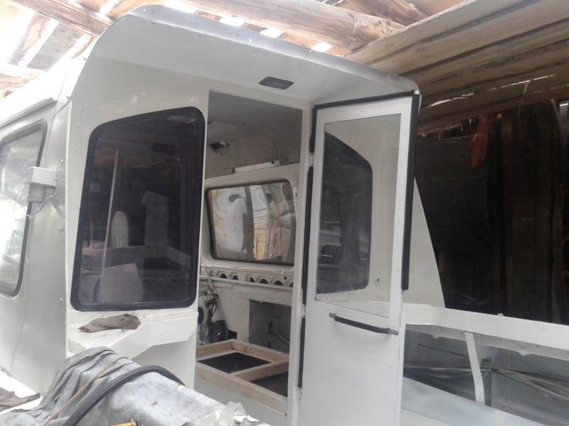

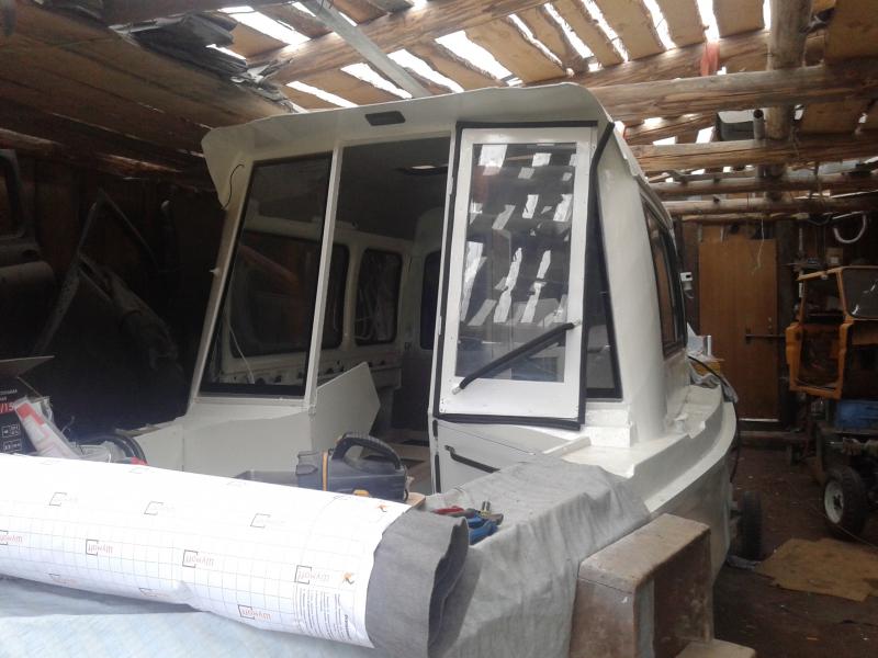

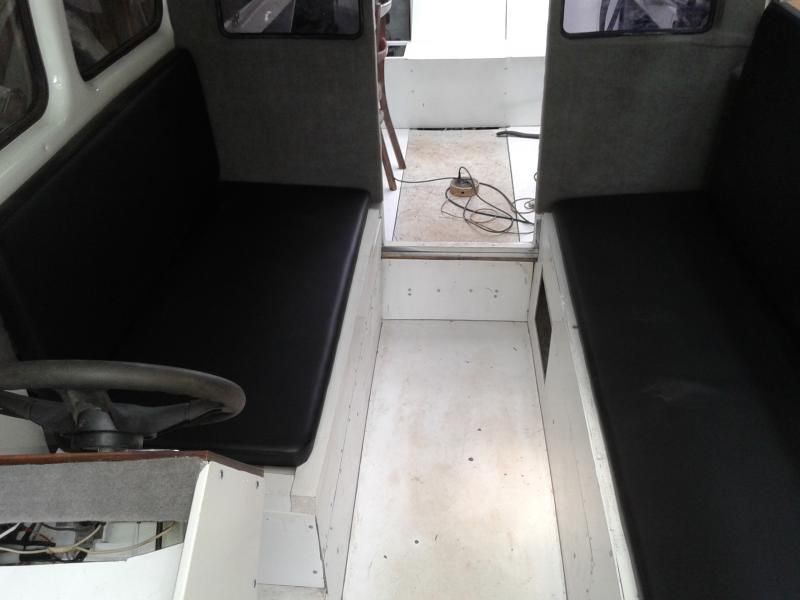

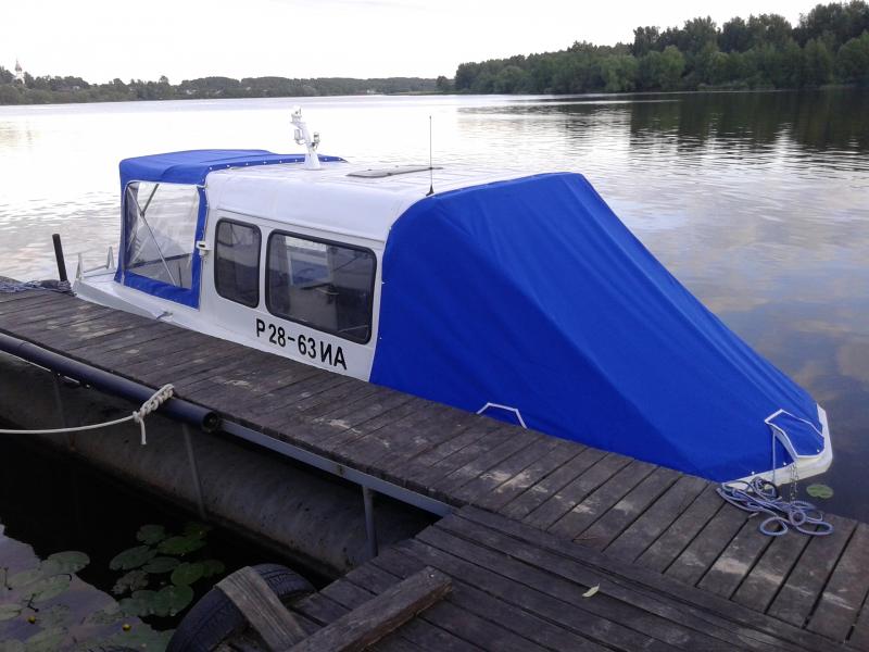

Поставил двери .думаю как уплотнения сделать
Можно наклЕить самоклеющиеся уплотнители, с лабазах рулонами - на метры продаются :yes:

Поставил с авто уплотнители не везде плотно .Думаю найти резинки уплотнотельные от холодильников .там и магнитики .дверь будет и плотно и прижиматся магнитиками.
Но в верху и в низу не хочу ставить уплотнители путь будет вытяжка .Нашол обогреватель планар на солярке ,тоже хочу приладить.

От холодильника резинки не ставь-от солнца рассыпятся сразу

Да от холодильника набрал в магазине б/у так дали .не годится слабо магнитит . буду в мебельной форнитуре может какие магнитики найду .

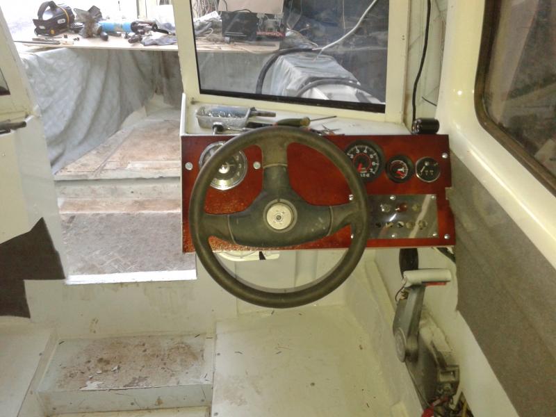

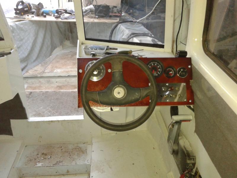

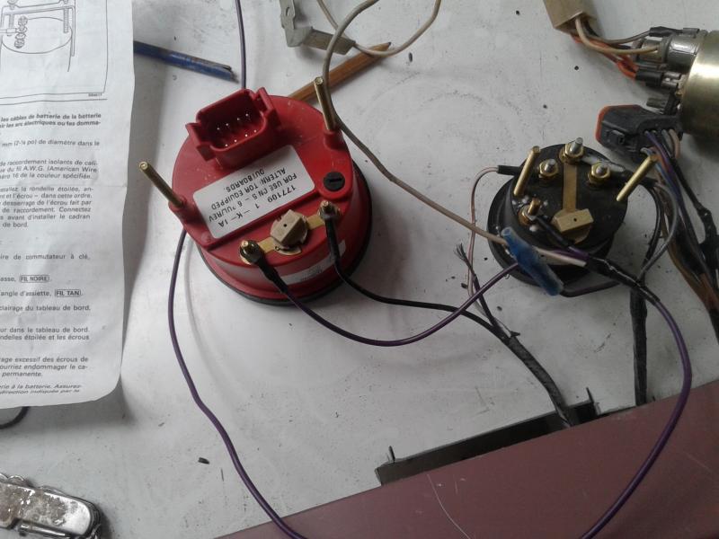

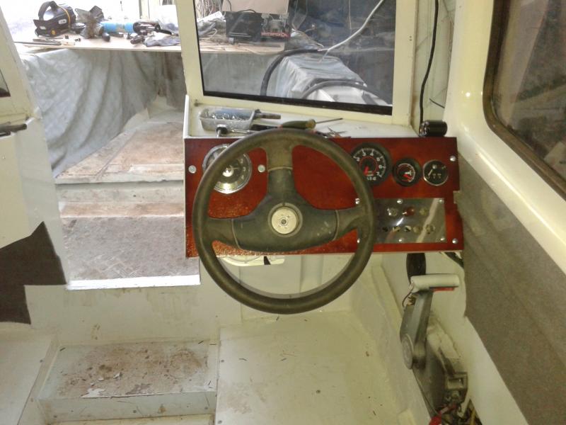

Собрал приборку .Трим не оживает .чесно и не знаю .(движок не заводил ) Может он только с заведёным мотором оживает . Никогда не наблюдал как работает трим .
Евгений09
12.05.2015
Иваново
Фрэд
Тритон 1370
Джонсон 90
Включаю зажигание .стрелка оборотов встаёт на ноль .а стрелка трима ка лежала в низу так и не двигается .кото вкурсе подскажите .Подключил всё правильно . Может после запуска она впринципе должна приблизительно посередине стоять
Евгений09
12.05.2015
Иваново
Фрэд
Тритон 1370
Джонсон 90

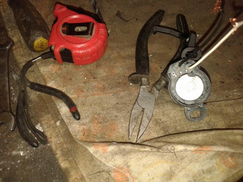

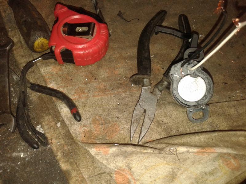

Сегодня оживили приборы .друг помог . После долгих мучений и разбирательств без схемы . просто научным тыком нашли ... На трим серый провод даёт напряжение но всего 4 V и он же идёт на тахометр .Так вот этот серый отсоединили от трима и тахометр заработал .А на прибор трима дали + и прибор трим тоже заработал . вот такая .научная работа .незнаем что и почему но все приботы ожили . Зарядка тоже есть .

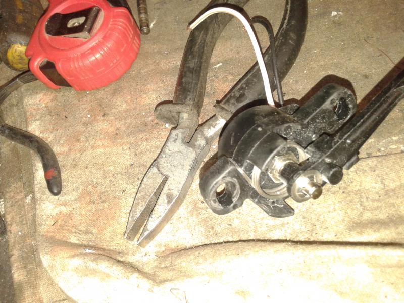

Другая заморичка .стрелка трима медленно не двигается .почти из края в край вверху потом немного идёт вниз до примерно середины и резко вниз ...
проверили омметром резистор на движке он тоже резко скачет всмысле сопротивление .вот рискнул снял его .он залит расковыриваю . на вид обычный переменный резистор от старого радиоприёмника

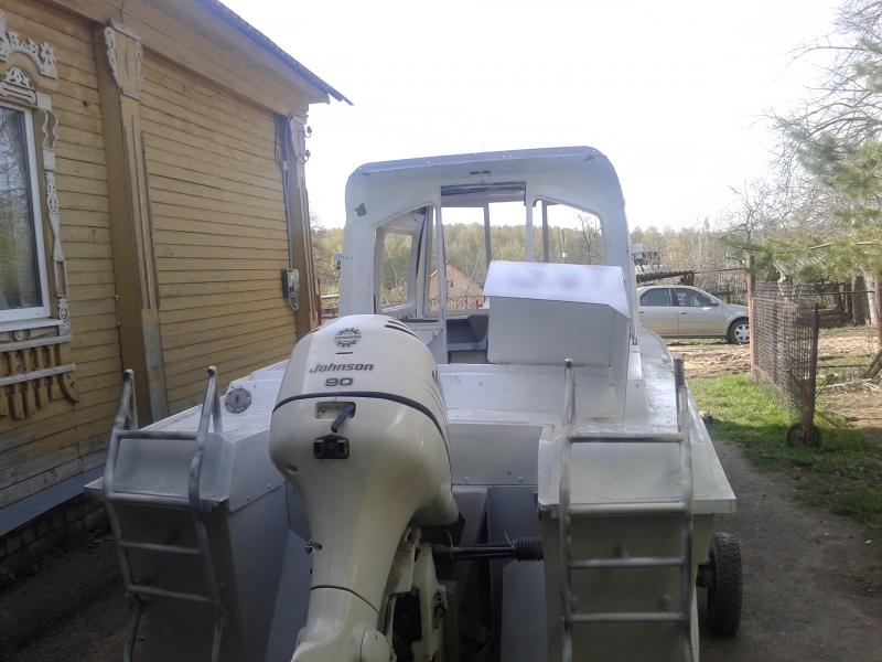

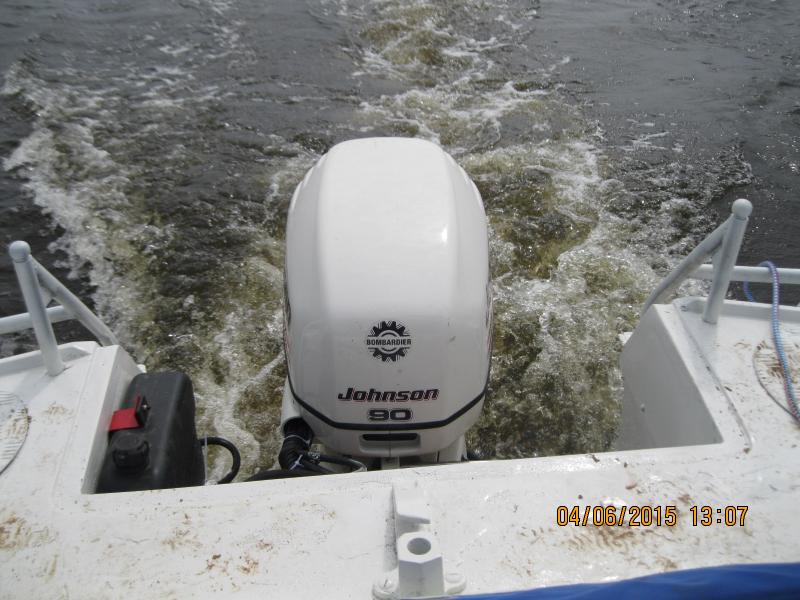

При 3500об легко выходит на глиссер .хотя многие утверждали движок мал .у меня 90 лс
А видео в движении где? :unknown:
