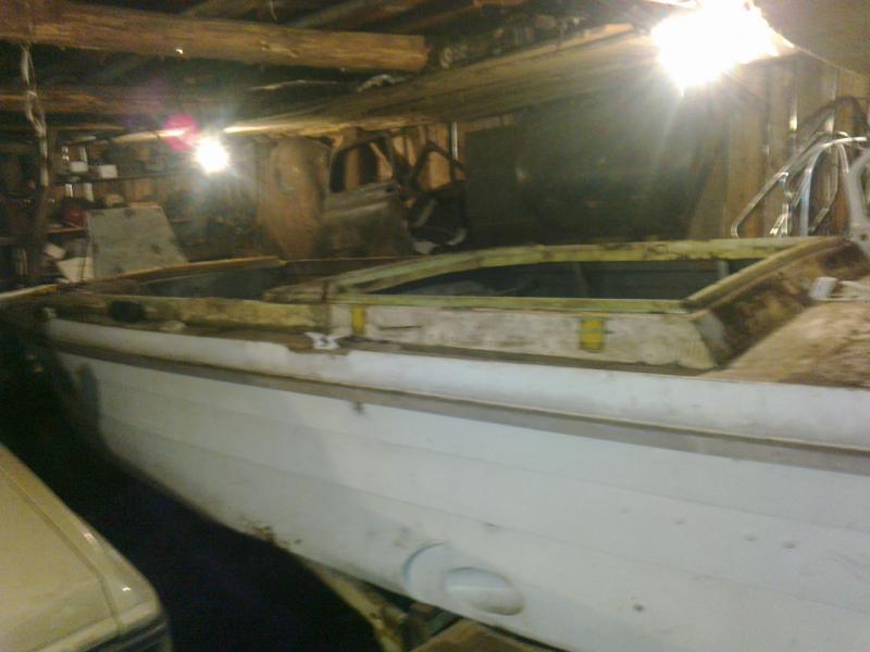

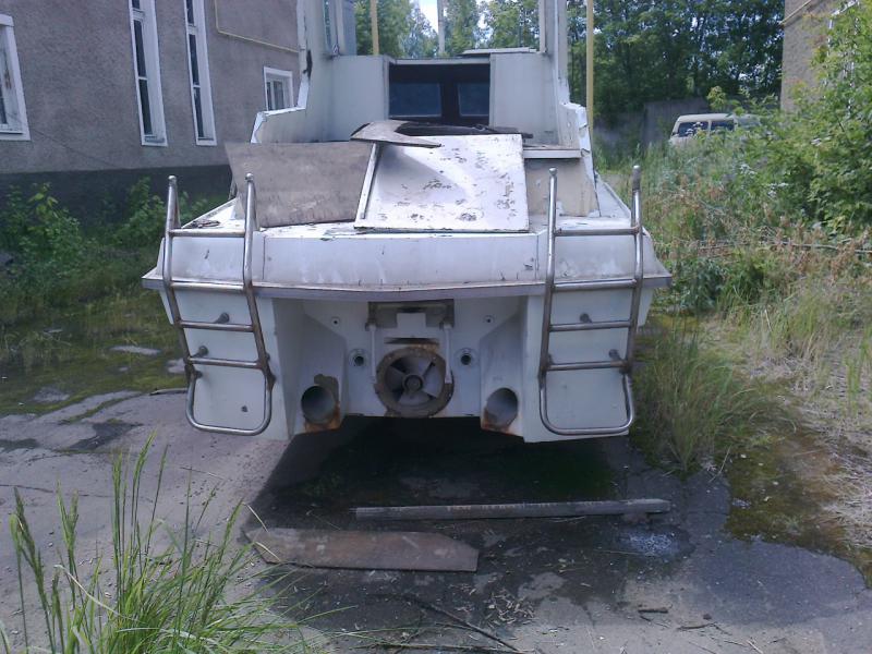

Приобрёл катер, говорят Тритон. В инете ничего похожего не нашел. Пожалуйста подскажите, оставить водомёт или переделать под подвесной или винт. Использовать хочу для неспешных прогулок с семьёй (глиссирование ненужно). Хочу поставить небольшой авто дизель.. Жду совета от бывалых конструкторов.
Что разумней для моих запросов. Катер устраивает по своим размерам, чуть больше Казанки и можно перевозить на прицепе. Изготовлен из фанеры но снаружи как пластик на каркасе. Мотор газ-53 водомёт - наружные детали увели. Может у кого есть фото или чертежи как это должно выглядеть или где купить родной?
Вопросов много буду рад пообщаться со знающим человеком.

По мне-так: сделать транец и повесить подвесник сил 90 (.....Использовать хочю для неспешных прогулок с семьёй (глиссирование ненужно )....). Это есть самый недорогой вариант по деньгам.
Re: Помогите советом и что за катер?
Жень привет и добро пожаловать на форум :yes: .
ИМХО переделать под подвесной или просто "дизель+винт" конечно не проблема, но вот не заточенный под водоизмещёнку глиссирующий корпус будет тянуть за собой транцем воду и не будет экономичен в прогулках...
ИМХО наверное было б неплохо иметь мощный основной двигатель(лучше подвесной дабы не загромождать кокпит), и + вспомогательный 4х тактный мотик сил на 8-15 для тех самых неспешных прогулок... :good:
Ну как-то вот так видится :D
з.ы Про твой катерок вроде: http://boatclub.ru/forum/showthread.php?t=968 :yes:

Добрый всем вечер ! Огромное спасибо что откликнулись ! Зарание извиняюсь если что безграмотно буду рассказывать ,в катерех толь-только начинаю вникать ...
Прямо мои мысли прочитали ,и два мотора хочю ,и водомёт жалко (тоже есть плюсы)И мотор если подвесной то 90 не больше .Понимаю что катер глиссирующей ,по деньгам осиливаю и не стальной ,можно на зиму домой отвезти на одноосном прицепе .
Вопросы-
Мотор стоит газ-53 -можно востановить ,но прожорлив ужас . Если поставить на этот вал очень маленький дизель (водомёт будет работать ?) или ему нужно большие обороты .
И приладить транец для подвесного мотора (ещё раз извиняюсь если недело горожу)
Заднюю часть тоже сделать закрытой ,не на юге живём .

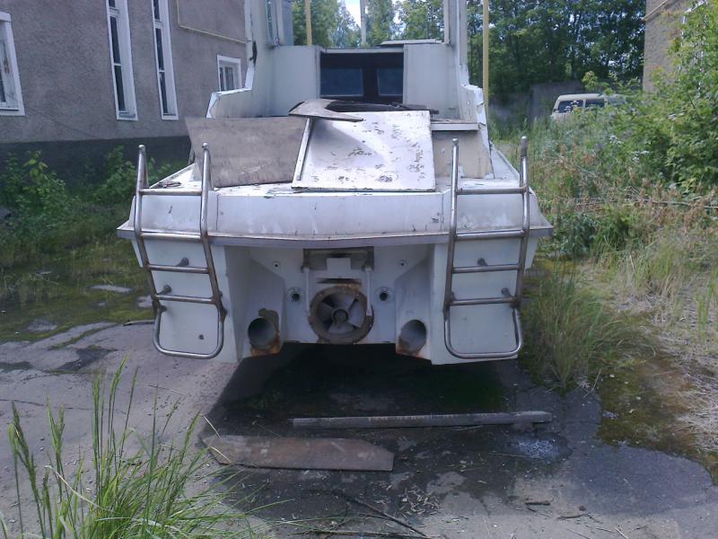

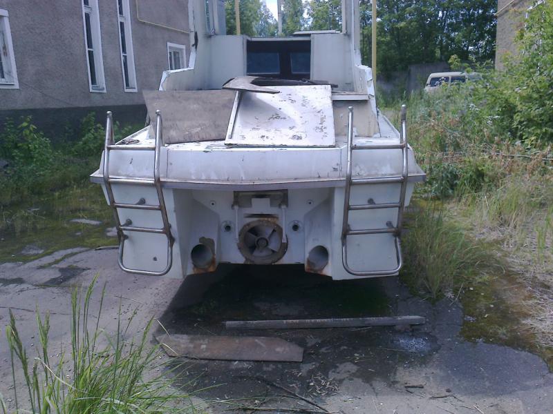

Если кто фото подкинет задней части водомёта ,буду очень благодарен.
И как этот катер правилино называется ,чот за поект?
Вообще буду рад любым советам...

Извиняюсь незнаю как к Вам обращатся ? По ссылке ходол -корпус копия и водомёт всмысле ковш хорошо видно -СПАСИБО .Похожие видел но верх у всех разный .на моём конечно наворочено ,но на мой взгляд из нутри выглядит как заводское.

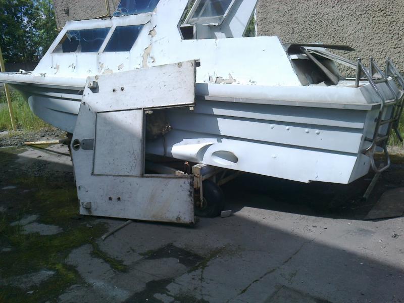

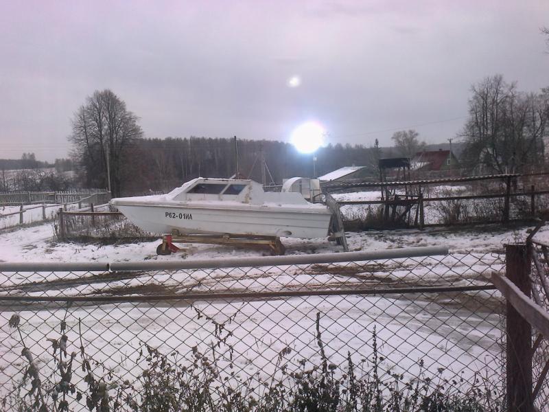

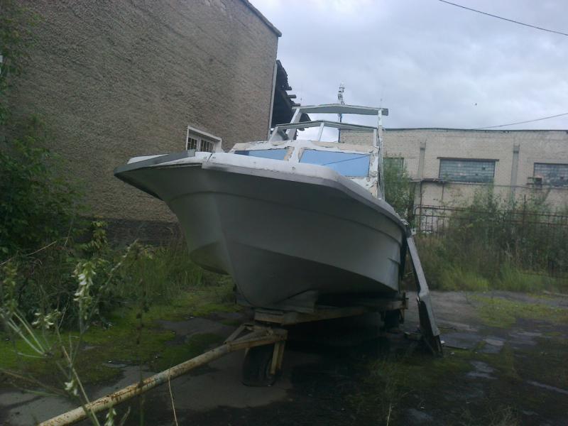

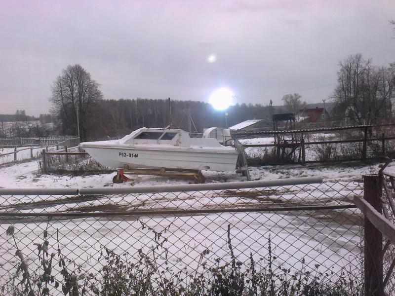

Притащил домой! Еле влез в Камаз , ширина только-только ,по длине 0,7м висело ,борт не закрывали.
Видимо воды много да и замёрзла ,вес 3500кг .
Фото через окно .Верх пришлось срезать . высота получается на машине больше 5 м .Гаи больше 4 м непропускает ,да и подгнили беревяшки нежалко . Буду посвоему переделывать всёравно.
Буда ждать тепла ,наднях может потеплеет ,может сниму мотор да воду откачаю.

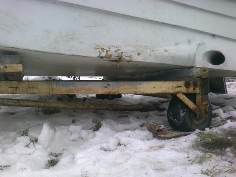

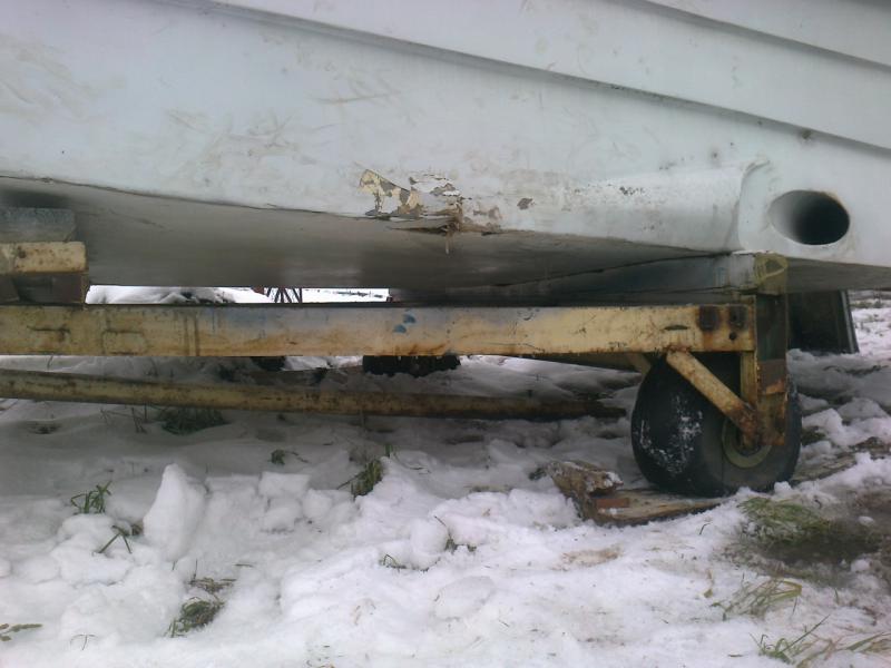

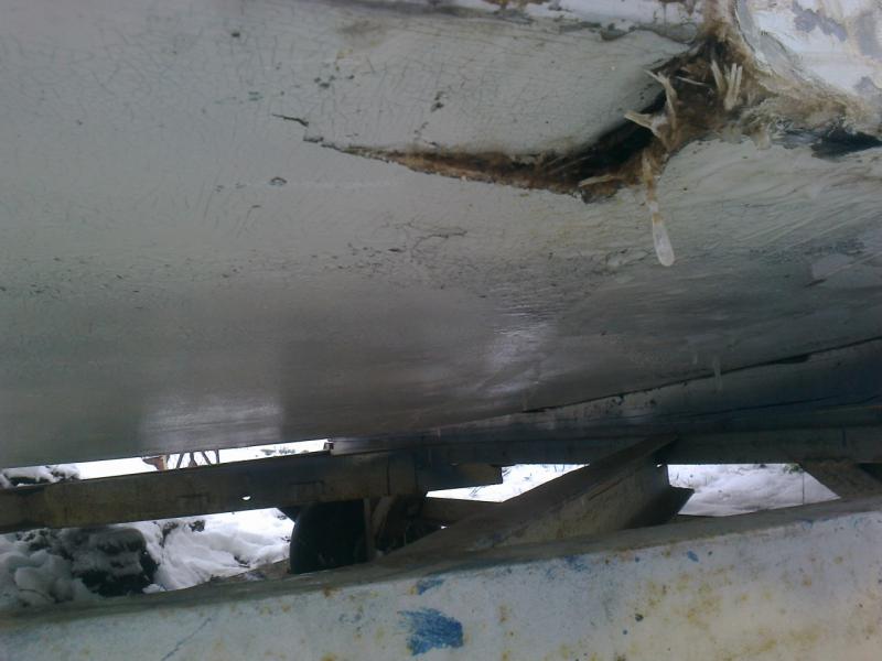

При погрузке пропороли днище ,жаль конечно ,думаю заклею.

В водоизмещающем режиме такой корпус плохо управляется, будет "рыскать".

Евгений, доброго здоровьичка :) , реверс редуктор на Вашем водомете нафиг не нужен (именно реверс). Можете каюту внутри сфотать? Очень интересно посмотреть.
Re: Катер Тритон (проект 1370а, Ейский СРЗ)
Евгений06 сказал(а):
Притащил домой! Еле влез в Камаз , ширина только-только ,по длине 0,7м висело ,борт не закрывали...
Ну... "с приехалом" :drinks:

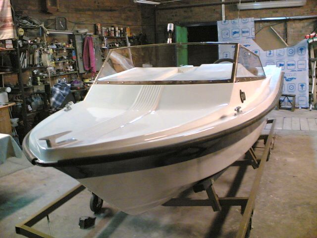

9 560
4 780

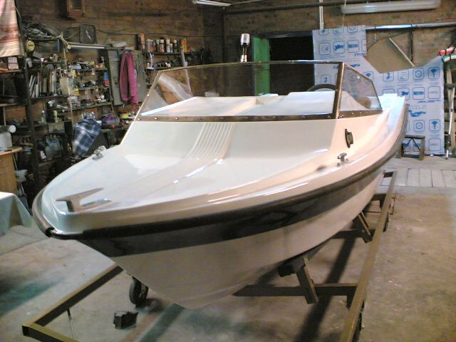

Ну очень тяжелый , намаешься.Красил ТЕМП ,а он весит 380кг.Подготовка,покраска,сушка,месяц проклятой работы. Зарёкся,с пластиком ни ни никогда.ДОКЕР. :crazy:

Добрый всем вечер!Ваша лодка просто прелесть ! Силы затрачены не зря очень очень красивая !!! Да мой тяжолый ужас ! Сейчас снял мотор ,выкачал воду ,снимал манепулятором с прицепа 1200кг . Прицеп немного переделал (занизил чтоб в сарай зашол) Да без манипулятора никуда!!! Сам хотел такой нечего жаловатся .
Хочю ходить в водоизмещающем режиме 10-15 кам/час ,пожалуйсто обьясните почему будет плохо управлятся и что сделать или переделать ,чтоб как-то улутшить ?

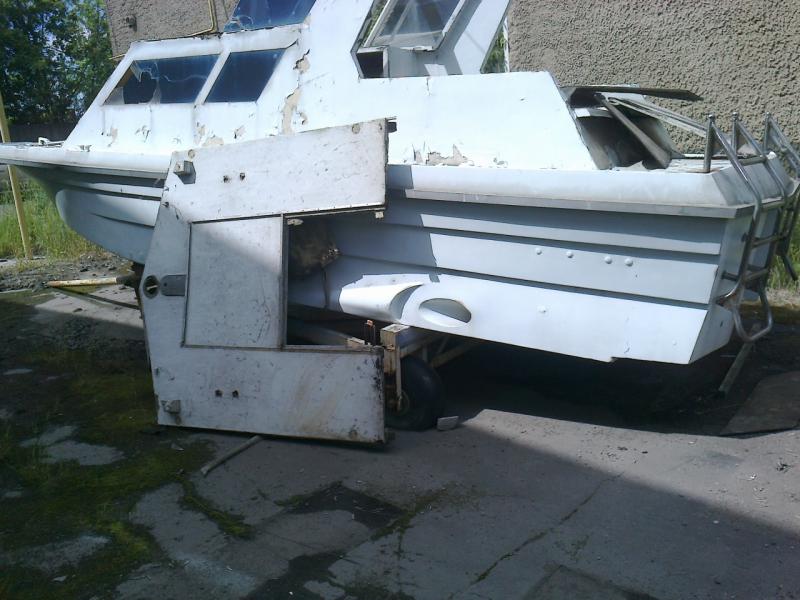

Пока грузили ,пропороли дыру... Подскажите как грамотно заклеить?

Короткий и широкий катер плохо ходит в водоизмещающем режиме, как правильно замечено- начинает рыскать провалившись носом, а из-за "квадратных" обводов будет много тащить воды за собой и соответственно большая часть мощьности двигателя будет тратится на волнообразование. Идеальный водоизмещающий корпус-длинный, узкий с зауженной кормой и круглой скулой. С этим корпусом врятли что можно сделать в этом плане. Лучше бы вам для экономии топлива выталкнуть этот корпус из воды (выести на глиссер). А то экономия будет довольно спорным вопросом.
Если утрировано то самый идеальный водоизмещающий корпус-это корпус лодки для академической гребли... Ну это в идеале... :)

К сожалению Павел, прав... По ремонту:По фото не совсем понятно из какого материала корпус.Есть очень не плохая книга:300 советов по катерам,лодкам и моторам.Издательство Судостроение 1973 г.Автор Г.М. Новак. И второе издание 1982г.В этих книгах найдёте столько ответов, сколько ещё вопросов не возникло.В интернете эти книги есть.Нужная мощность двигателя для выхода на режим глиссирования:20-25кг на одну л.с.ТАК,что зная снарежонную массу лодки легко подщитать необходимую мощность двигателя.ДОКЕР.
докер сказал(а):
Есть очень не плохая книга:300 советов по катерам,лодкам и моторам.Издательство Судостроение 1973 г.Автор Г.М. Новак. И второе издание 1982г.В этих книгах найдёте столько ответов, сколько ещё вопросов не возникло.В интернете эти книги есть...
И на сайте тоже :yes: ... http://motorka.org/remont/stekloplastik_remont/ ... ;)

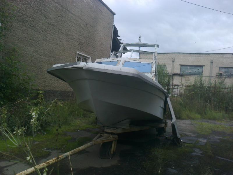

Добрый вечер ! Спасибо всем за участие ! Надо было до покупки больше вопросов задавать .Катер я считаю пластиковый .На разрыве видны волокна скорей стеклорогожи чем стеклоткань .
Изнутри видны элементы металического каркаса обклеенные стеклотканью .
Вот что странно снаружи пробоину видно а внутри никаких следов ,видимо двойное дно что ли ?
Жаль конечно что корпус не совем такой как мне хотелось ,но всёравно он мне нравится ,а там поживём увидим .

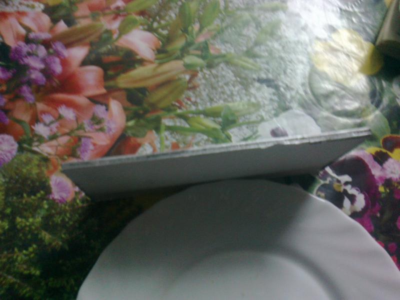

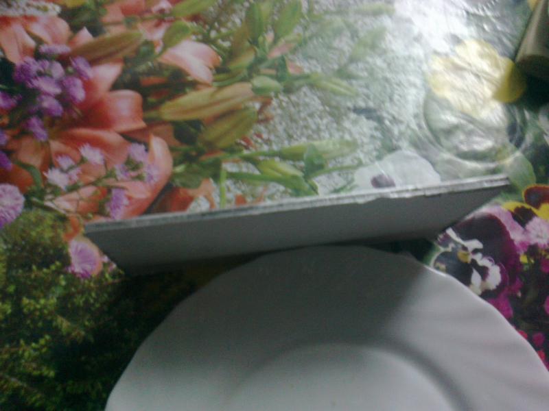

В наших краях одна фирма выпускает такой материал мы его називаем по имени фирмы Билдекс .
С обоих сторон алюминий 1мм всередине пластик .Для постройки каюты думаю самое то.

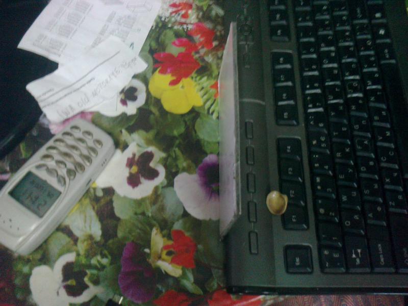

Вот фото этого Билдекс. Листы говорят 2Х4 м
Эт случаем не алюкобонд которым Сергей(зуша4) любит работать а? :unknown: :) говорит материал - супер :yes:

Корпус хороший и мне нравится... :) :)
У этой фирмы есть 2 вида панелей
ВТОРОЙ ТИП ПОДОЙДЕТ БОЛЬШЕ И ПО СОСТАВУ ПОХОЖ НА АЛЮКОБОНД
Алюкобонд (Alucobond) — строительный облицовочный композитный материал. Панели алюкобонда состоят из двух предварительно окрашенных алюминиевых листов толщиной до 0,5 мм, между которыми вклеен (запрессован) полимерный лист (на основе полиэтилена низкого давления). Общая толщина пластины — 3, 4 или 6 мм. Основное применение — наружная облицовка с использованием технологии вентилируемого фасада. Применяется также для внутренней моющейся, износостойкой облицовки в общественных местах (аэропорты, железнодорожные станции, больницы, рестораны и т. п.), для рекламных конструкций и временных выставочных павильонов.

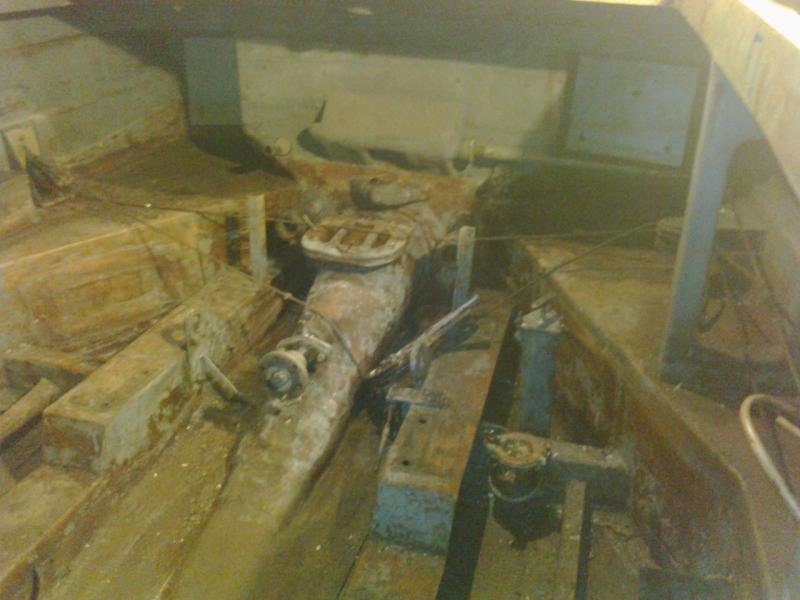

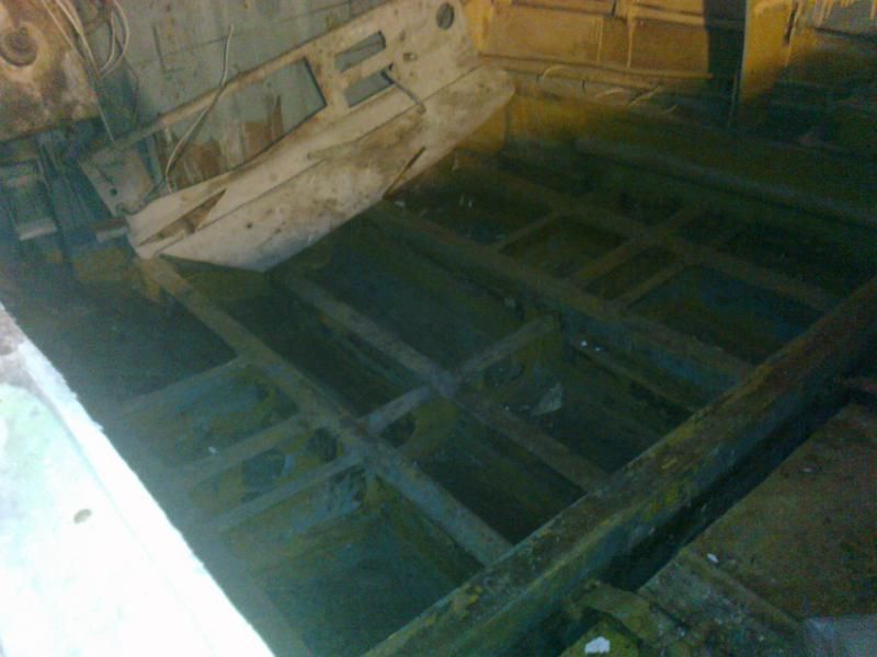

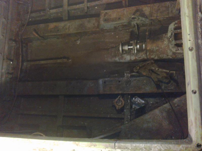

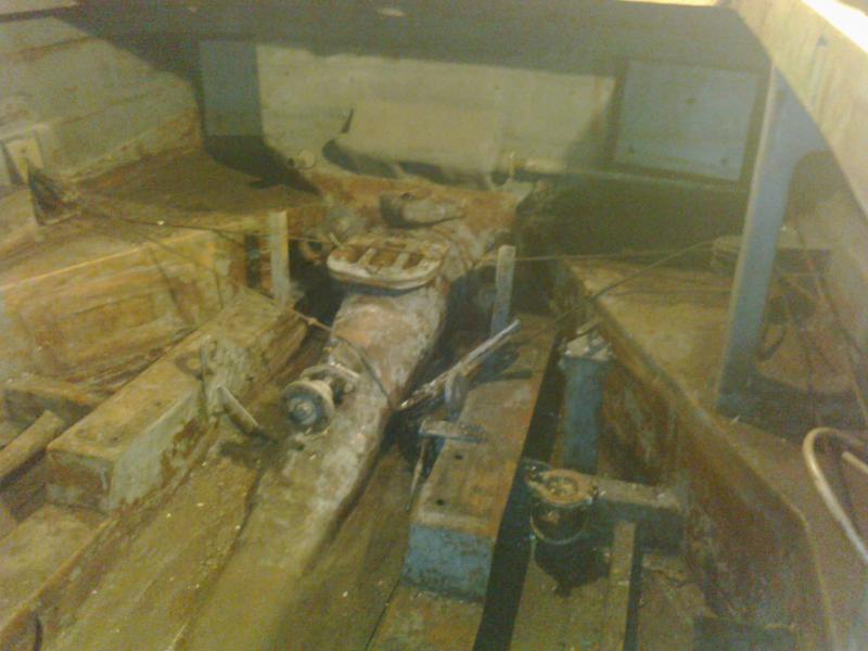

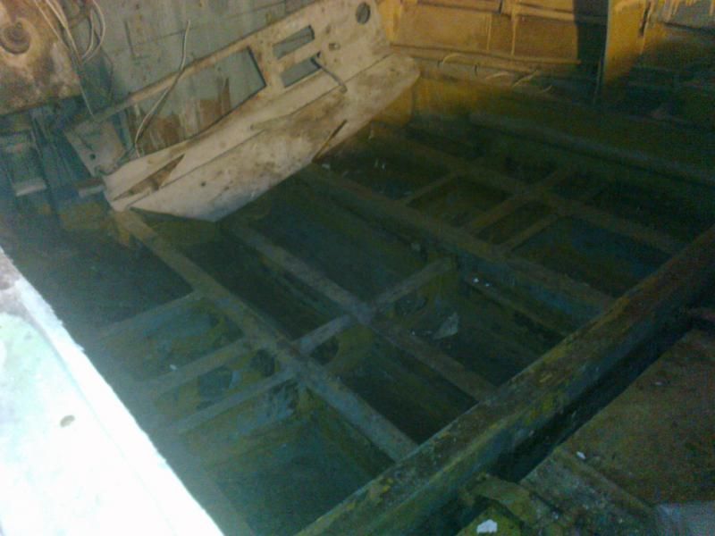

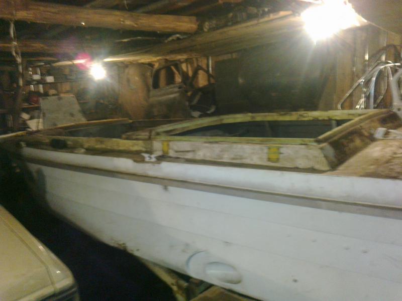

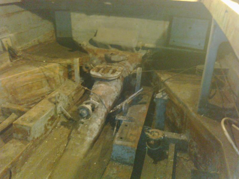

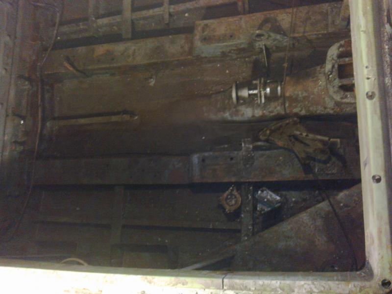

Всех приветствую ! Каюту разобрал ,родной огромный мотор снял .Внутри вычистил ,воду похоже всю выкачал ...
Пробоина угодила в коробчатую полость (баки плавучисти непотопляемости ) потому из нутри небыло видно...
Примерял стационарный мотор поменьше от Газ-21 ,всёравно много места занимает . Видимо нужно думать оПЛМ 90лс думаю будет оптимально (кстати уже такой и советовали здесь ) Подскажите где посмотреть как правильно сделать прочный транец и из чего ? Хочю такой транец чтобы и большой мотор и маленьки резервный подвесить.
Нигде ненайду как это вобще может выглядеть ?
Без родного мотора манипулятором поднимали показал 1200кг .В снаряжонном состоянии мне трудно прикинуть (подскажите ) 1500кг или может 2000кг
Транец ИМХО лучше сварить из мощного стального уголка + обработанная дубовая доска обшитая дюралевым(люминевым) листом, у знакомого на Сигма сделан из профильной трубы и мотается на нём 115й двиг без последствий, но мне почему-то кажется достаточно толстостенный уголок будет лучше :pardon: .... для доп. моторчика ИМХО лучше сваять "свой" маленький транец :yes:
...Без родного мотора манипулятором поднимали показал 1200кг .В снаряженном состоянии мне трудно прикинуть (подскажите ) 1500кг или может 2000кг
Зная, что 90л.с. гипотетически могут поднять на глисс 90х25=2250кг., с учётом веса 2Т 90сильника где-то в районе ~120кг. то желательно "апгрейдить" по минимуму, чтоб сильно не мучать мотик, и спокойно грузить лодочку пассажирами и провиантом ;)

Спасибо Дмитрий ! Сегодня зашол в магазин ПЛМ Ямаха 80лс 4Т весит 170кг.
Может найдёте фото транцев которые удачно сделаны и какие тут засады могуть быть .как меньше дров наломать ?
Буду советоватся по всем вопросам уж извините (тема для меня совсем новая)
Может схемку или рисуночек транца .Чтоб хоть знать с чего начать . Надо на Волгу сьездить найти кого нибуть кто транци мастерил ...
В хоз магазине видел толстую фанеру 15мм тёмно коричневую -видимо чемто пропитана .Может её в два слоя и снаружи сталь 4мм ?
Да и как транец связать с корпусом ,желательно вить чтоб было как одно целое.,,?
На полу только два продольных уголка сталь ,остальные пластик (скорлупка) и всё это приклеено к полу.
Хочю в бывшем моторном отсеке ,большие уголки что были под мотором срезать вровень с маленькими и перегородку среднюю удалить и сделать ровный пол ,ну и рундуки -диванчики побортам.
