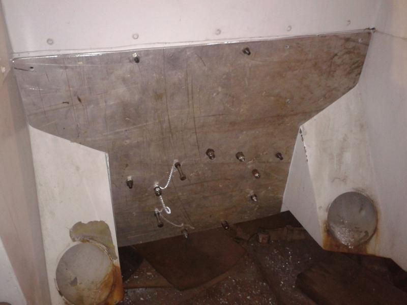

Евгений06 сказал(а):

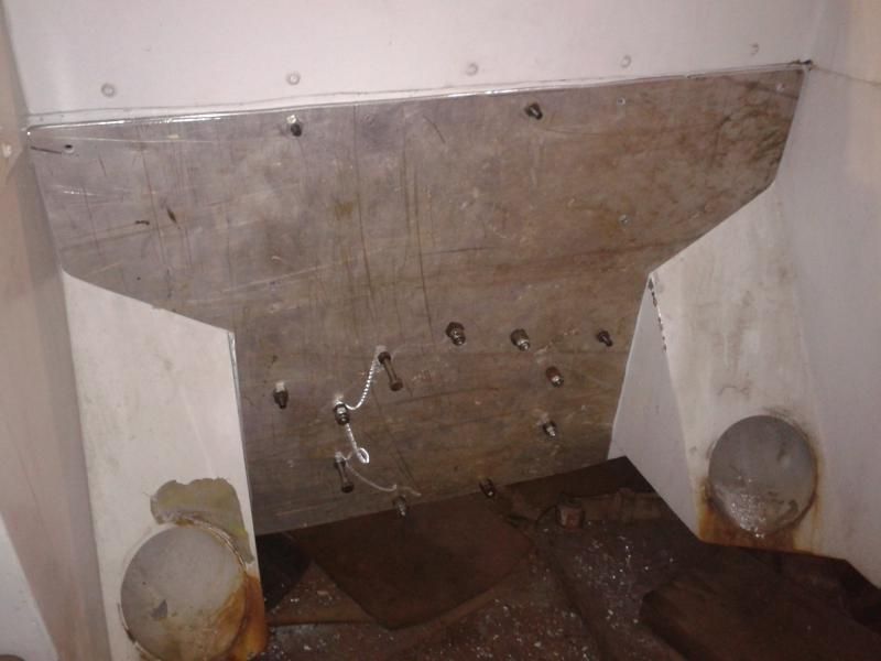

Спасибо Дмитрий ! Сегодня зашол в магазин ПЛМ Ямаха 80лс 4Т весит 170кг.

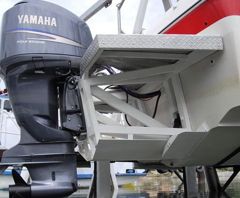

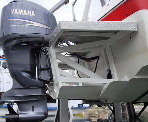

Может найдёте фото транцев которые удачно сделаны и какие тут засады могуть быть .как меньше дров наломать ?Может схемку или рисуночек транца .Чтоб хоть знать с чего начать .
Фото не знаю, а чертёжики постараюсь.
В хоз магазине видел толстую фанеру 15мм тёмно коричневую -видимо чемто пропитана .Может её в два слоя и снаружи сталь 4мм ?
Сталь не нужна, а фанера + 4-5мм. люминь = общей толщиной не менее 50мм.
Да и как транец связать с корпусом ,желательно вить чтоб было как одно целое.,,?
Сквозными нерж. винтами и конструкция из стального уголка, позже постараюсь изобразить(напомни, если забуду) :)

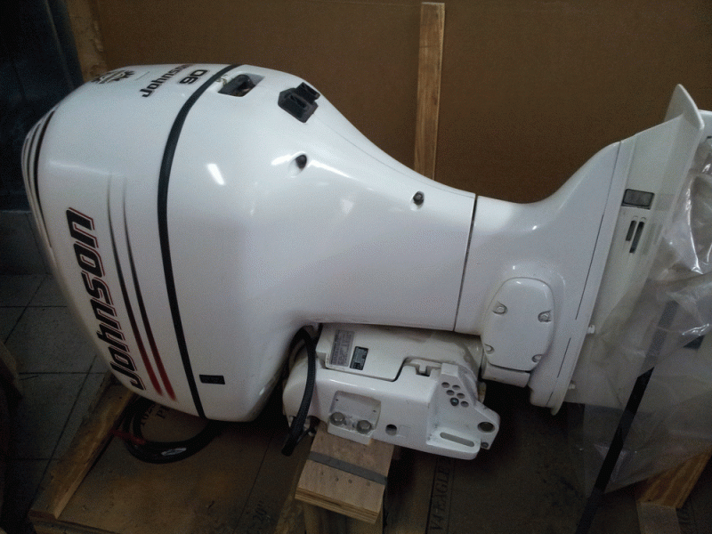

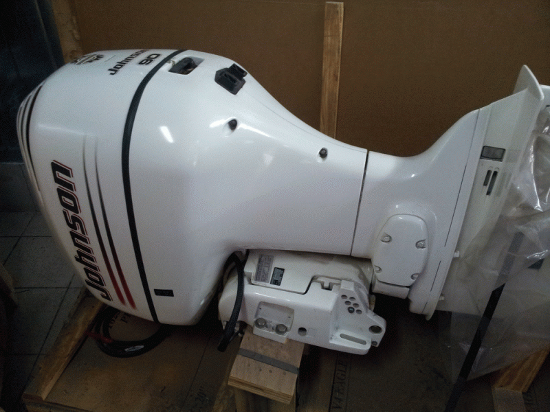

Джонсон 90 .2 такт 145кг . Обещают привезти домой...
908
Re: Катер Тритон (проект 1370а, Ейский СРЗ)
Поздравляю с приобретением!!! Классс!!! Красавец!!! :good: ... слюньки от одного только вида текут :D
Жень по выносному транцу на пластиковый катер вот накопал: http://www.vodkomotornik.ru/forum/index ... pic=325.75 ...
изучай ;)

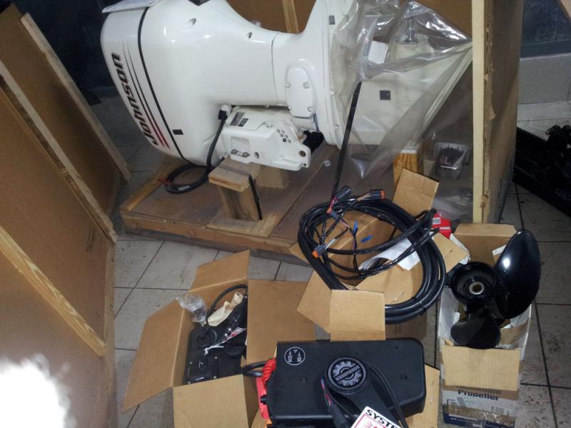

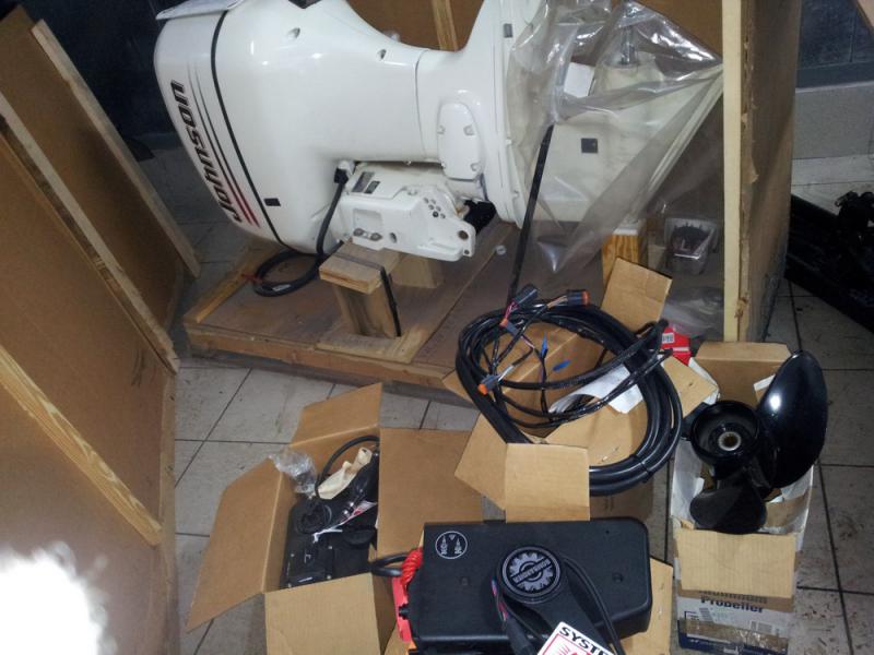

Добрый день ! Мотор привёз домой на Газели ,огромный обалдеть !
Инструкции все на ненашем ,картинок мало ,ну даст бог потихоньку разберусь.
Нашол хорошего советчика ,уже наверное замучил вопросами ,а что делать .Читаю что нахожу в инете по обслуживанию и управлению катером и понимаю что совсем для меня новое дело и главное ТОРМОЗОВ ТО на катере нет!!!

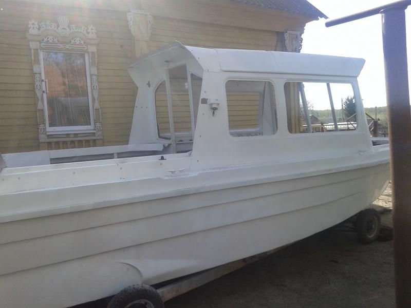

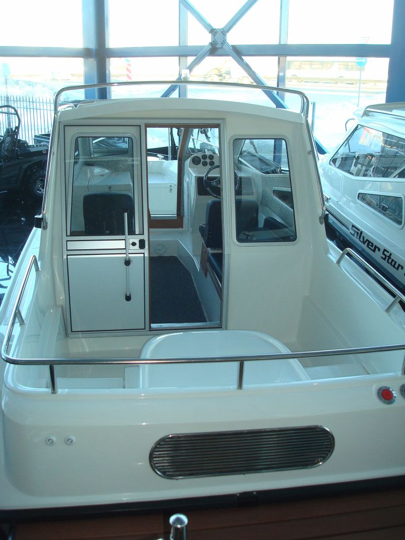

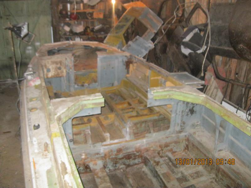

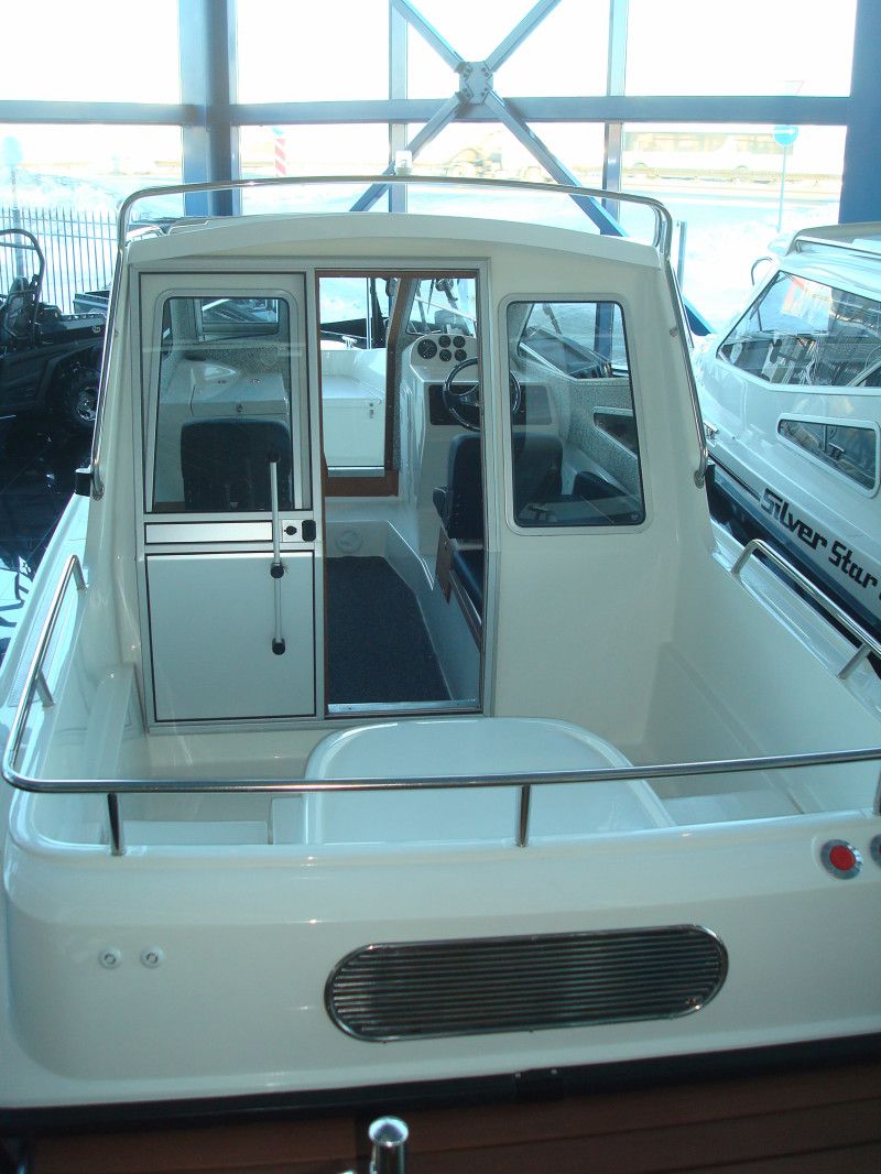

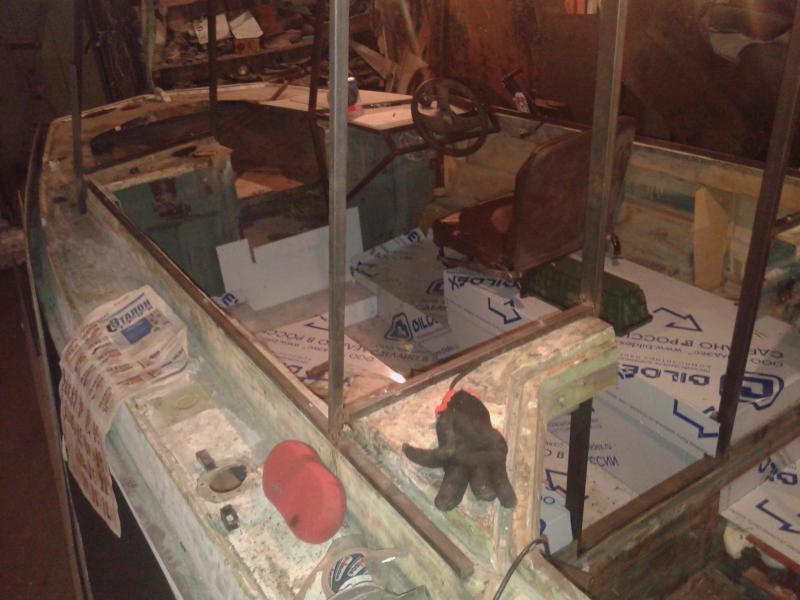

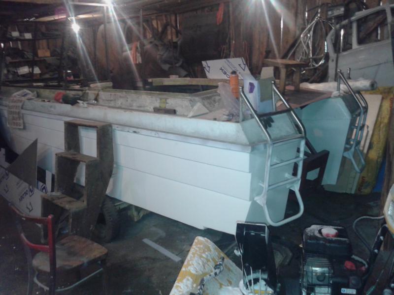

Добрый вечер ! По Тритону Наворочал много .Если чесно так много что боюсь выставить на всеобщее обозрение .Имею опыт в реставрации авто и много конструировал ,потому смело разобрал всё что можно ,изучил опыт ремонта подобных катеров . Чесно уже писал это моё первое плавсредство .Поэтому выбрав образец для подражания (Игл Сильвер Кабин ) у которого каюта с дверями и с переди и с зади . Родной двиготель снял ,сделал транец скопировал удачную конструкцию (фото помоему выставлял ) Приобрёл п мотор Джонсон 90лс . Задний транец получился огромный .Много порезал (не торопитесь казнить ) надеюсь укрепить корпус дальнейшими конструкциями . Конечно фото нужно выложить ,чесно забыл как это сделать ,постараюсь выложить .Сейчас работы остановил пока чёткой картины дальнешего конструирования и компоновки не будет не продолжу .Если даже не успею к навигации жалеть не буду ,авто реставрировал всегда по много лет .

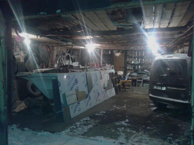

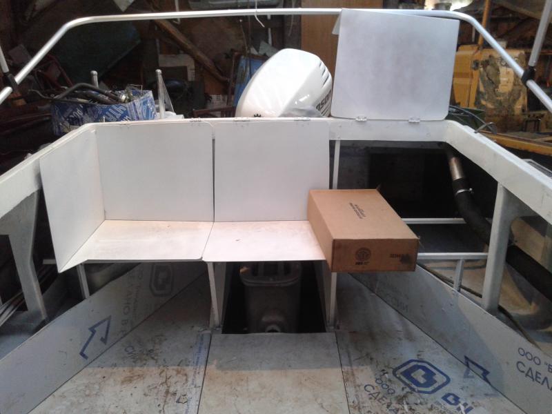

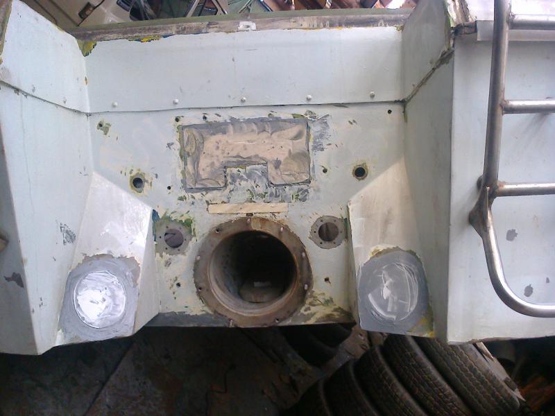

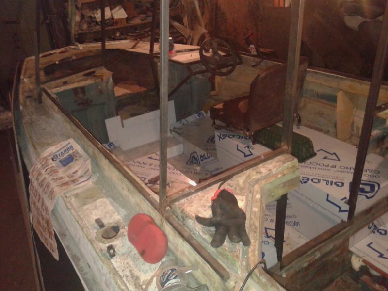

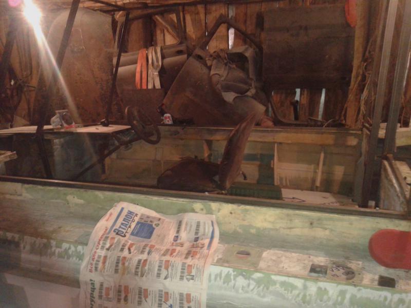

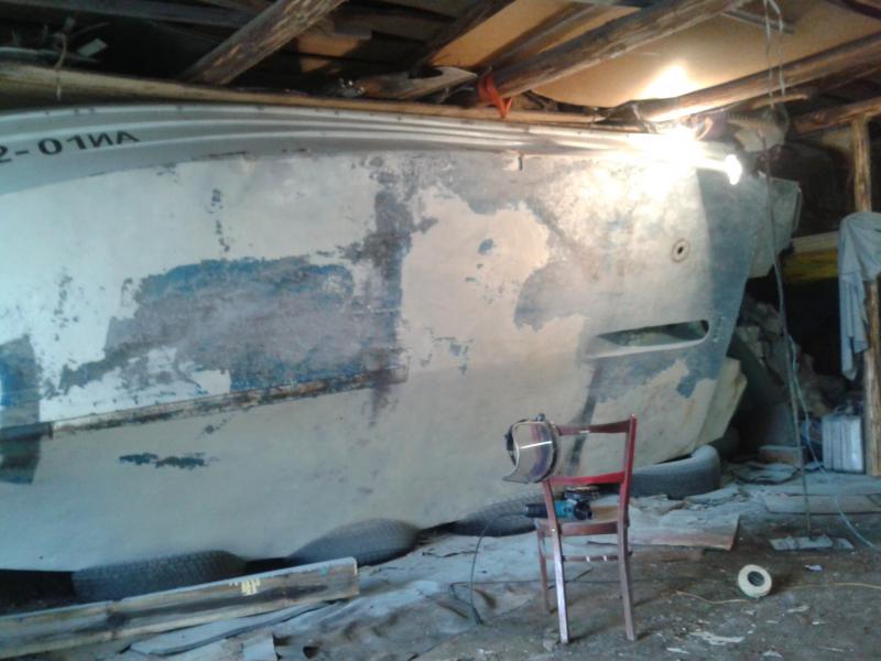

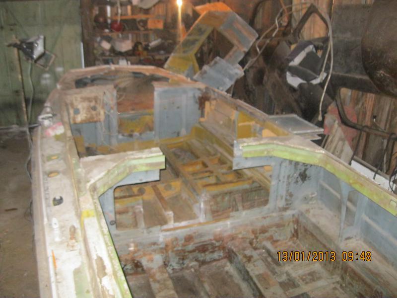

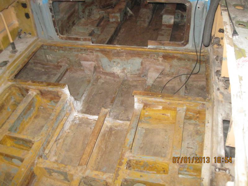

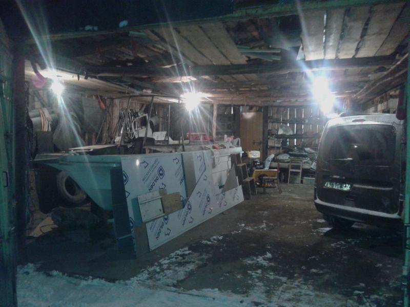

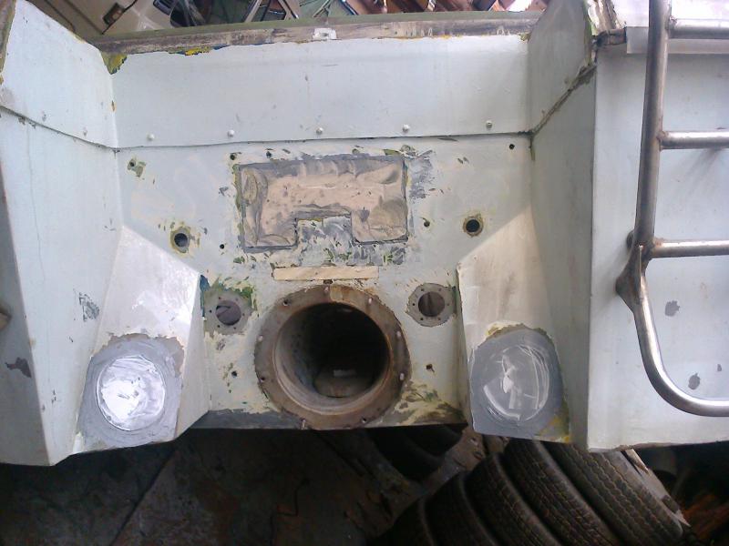

Фото Тритон на 27 12 2013 г
Было куплено эпокситная смола 50 кг .Водостойкий пенопласт ,много балонов монтажной пены .

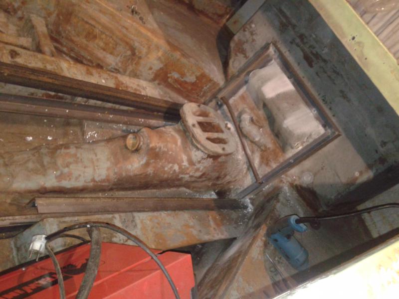

Транец сварил из уголков 50х50 ушло 28 м ( дам фото позже )
Заказал стекло Монолитный поликарбонат 2 листа 2х3 . толщина 4мм (8мм пуля не берёт)
Каюту по кругу хочу закрыть этим стеклом .

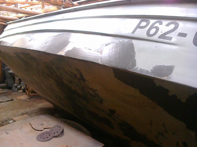

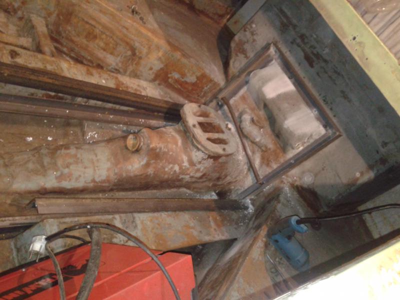

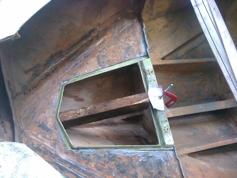

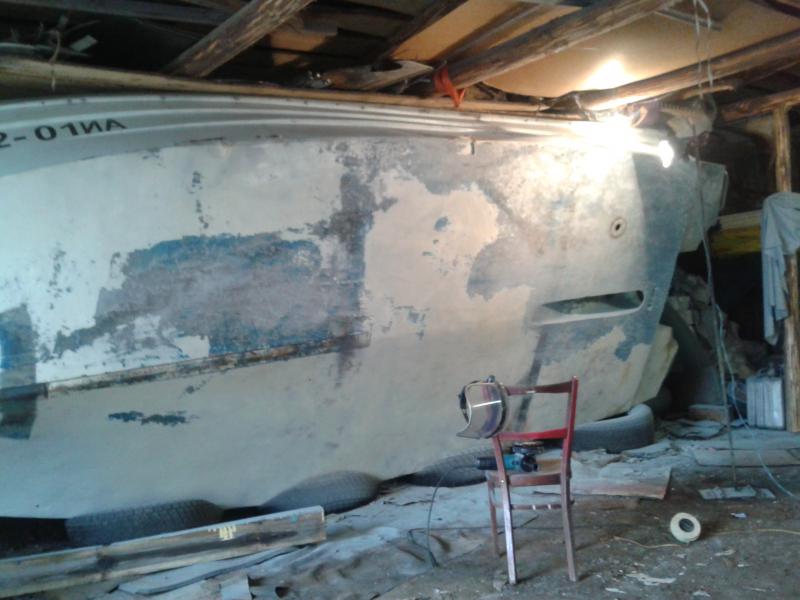

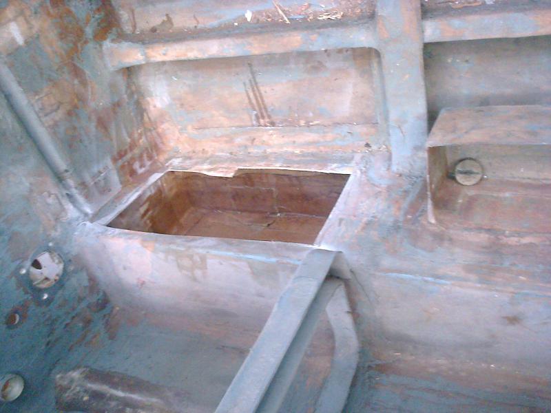

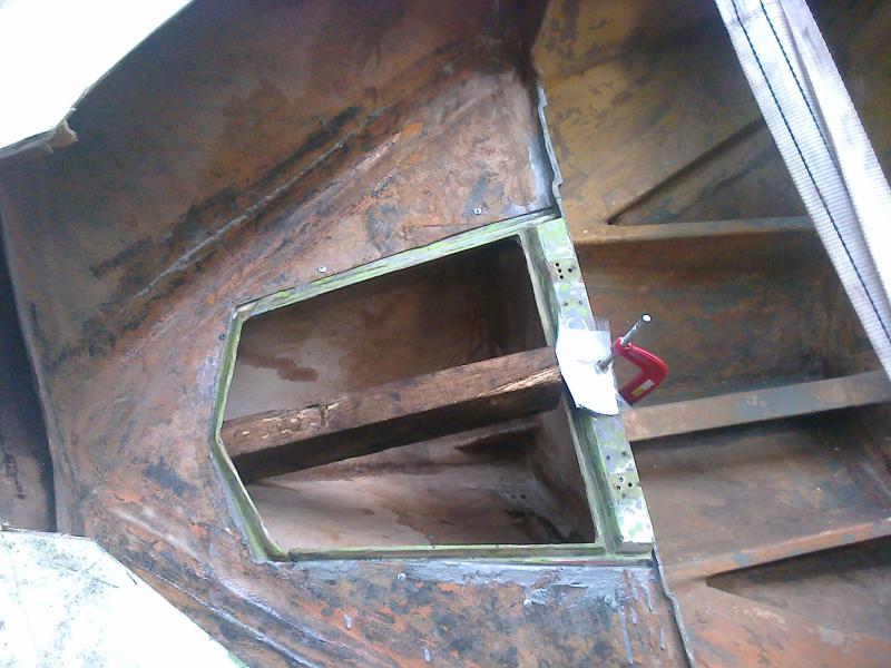

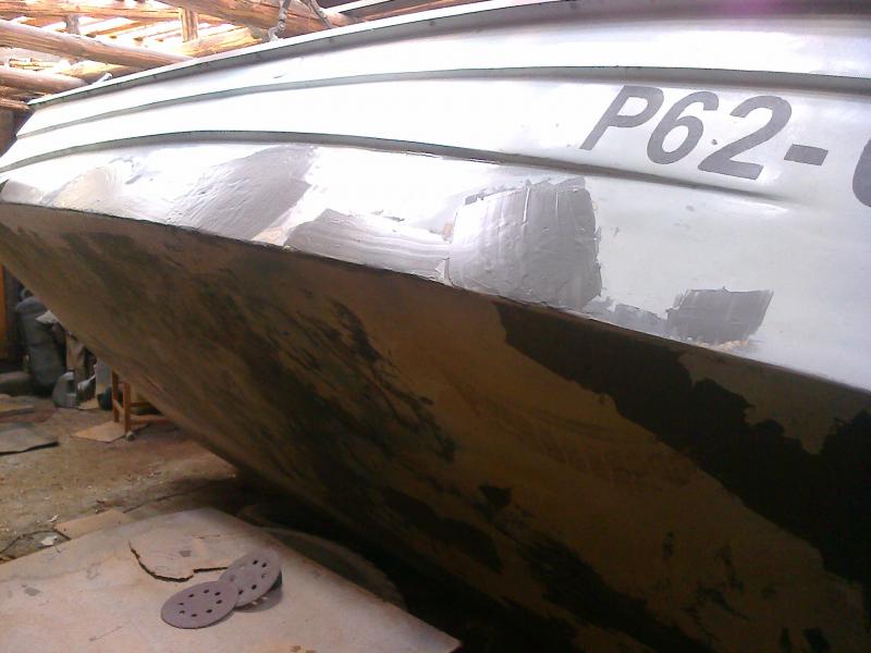

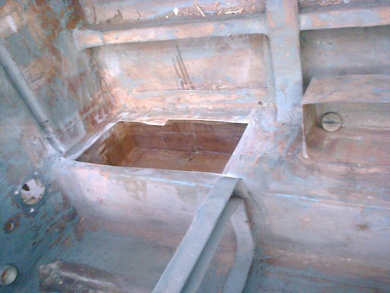

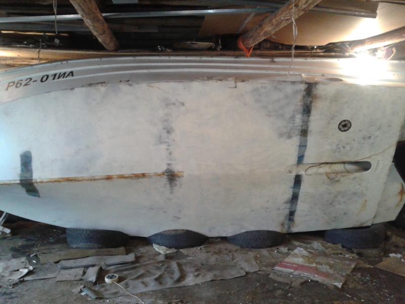

фото ремонта
Добавляю фото
Жень, а какого года двигатель? Я пытылся найти такой колпак на батсе, не получилось. У меня такой же двиг 2000 года, но в 2000м году не было таких колпаков...

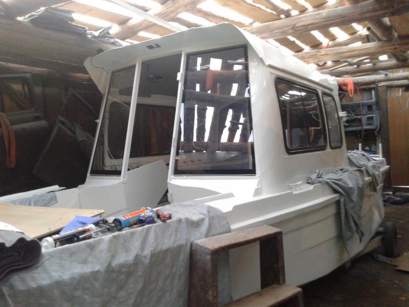

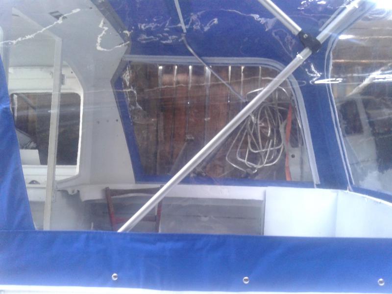

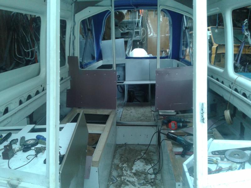

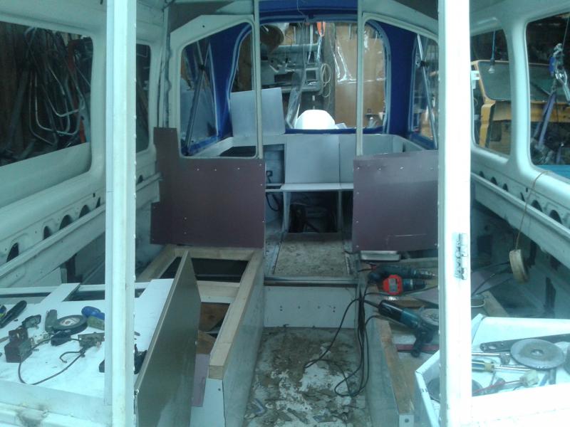

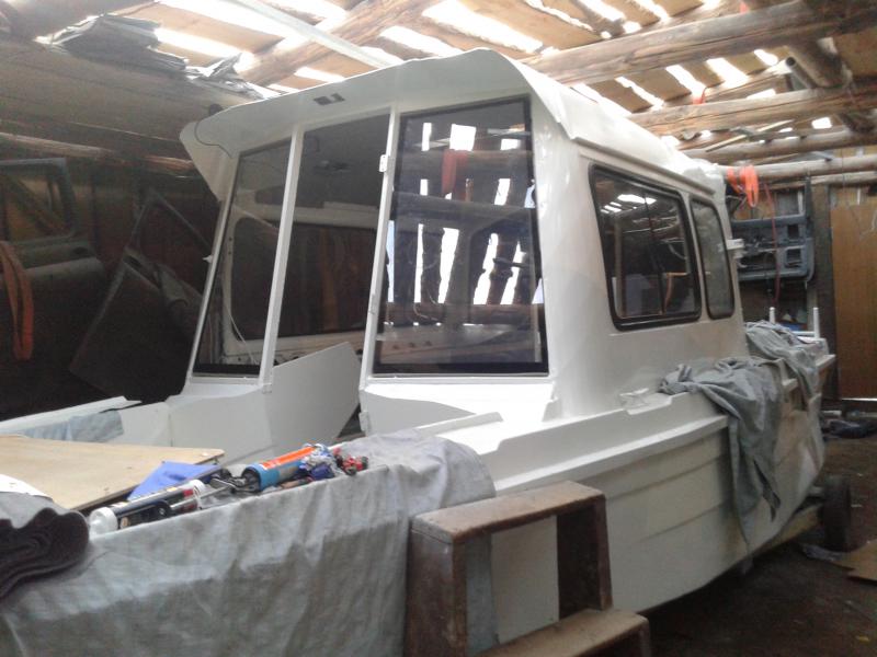

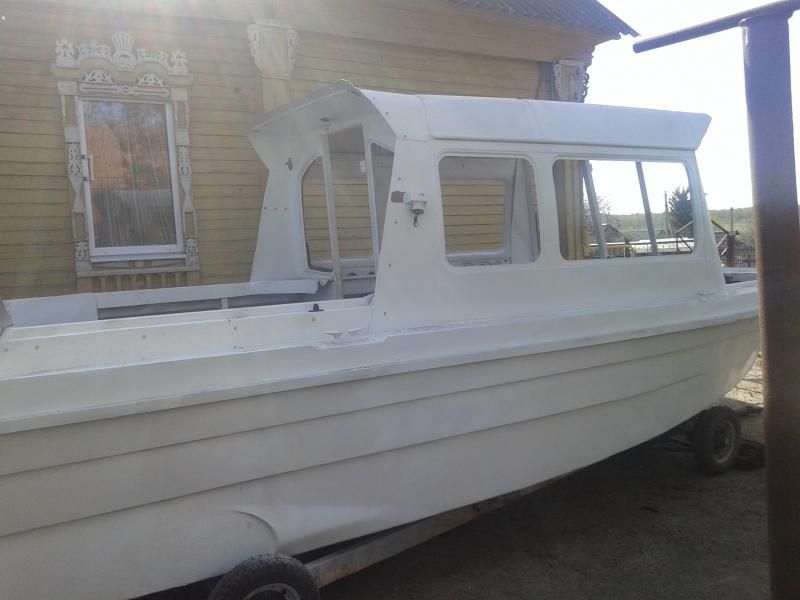

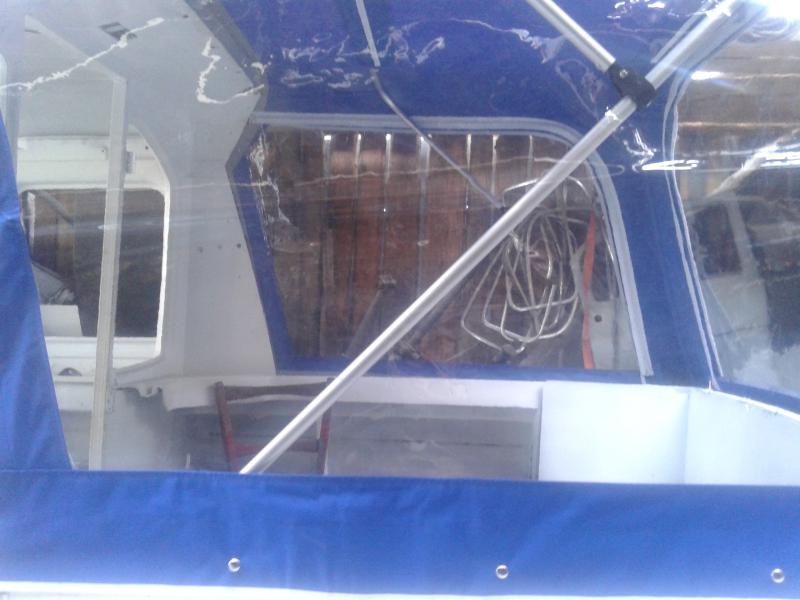

Привет всем . Собираю дальше .Всё переживаю ,лишь бы не был похож на ларёк на воде . Вчера вставил вклеил стёкла ,приглашал спеца из сервиса . Тент заказал уже поставили .Костромская фирма .Лодка 44.

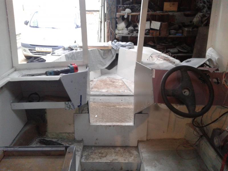

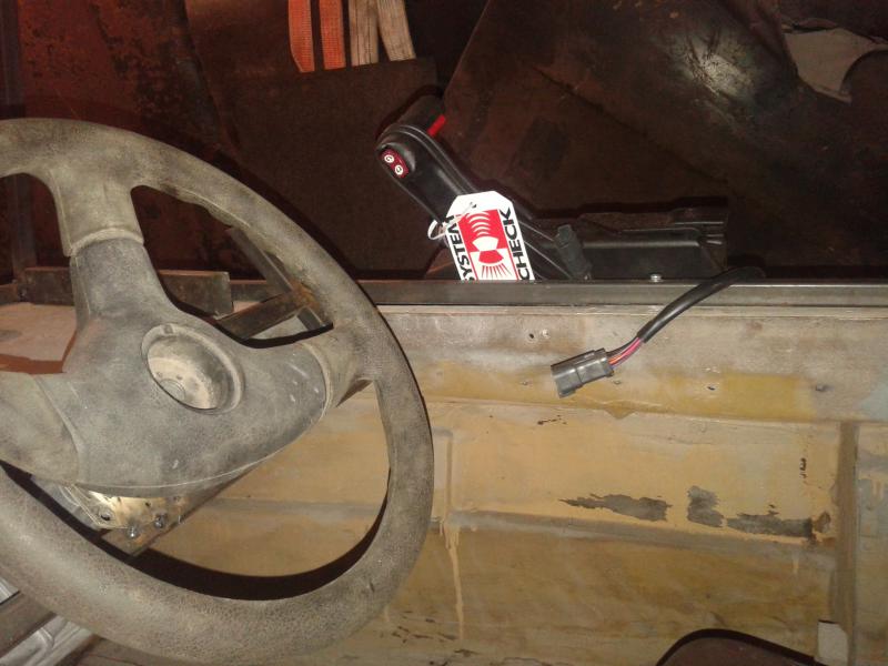

За инструкцию большое спасибо ! электросхему всю проложил и со своими придумками . Дворник на окно приладил .музыку конечно прикуриватели .для переноски и для зарядников .

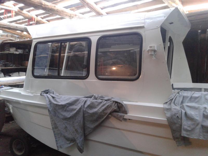

Стёкла поставил .теперь двери
Евгений09
12.05.2015
Иваново
Фрэд
Тритон 1370
Джонсон 90
Передние стёкла вклеили как на авто
