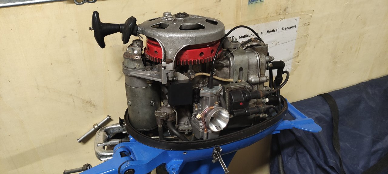

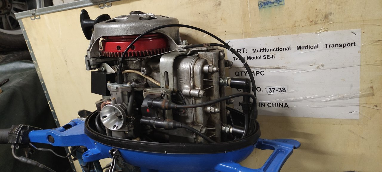

Всем привет! Воткнул pwk-34mm . Полет нормальный. Спалил 300 гр бензина. На этом испытания закончил. Вполне себе нормальный карбюратор. Теперь надо на воду. Имеет право жить на вихре. Но под колпак не лезет. :(
По сравнению с родным, однозначно экономичней. За час до китайца с вихревским карбом 300 гр в момент улетело. А на китайце я даже с передачами поиграл.

УОЗ пока зафиксировал. Но Вручную можно покрутить. Так как от него однозначно мощность зависит, то надо сделать, дело времени. (На позднем зажигании (коммутатор ВАЗ, только воткнул, считай первый пуск) на передаче глох. Угол прибавил и процесс пошел). Позже доработаю.

Могу ошибаться, но мотор еле сам себя крутит, на воде скорее всего не поедет.
А по моему нормально крутится. Это еще возможно из-за позднего зажигания, у него привод магнето пока отсутствует
Я бы сказал - правильно не поедет. И для этого утверждения есть очень весомые основания.
Аргументация: В-25 и диффузор в 34 мм - очень большое несоответствие. Примерно до половины газа обороты будут расти. С половины - нет. Будет лишь звук меняться. При этом работа дозирующих элементов неправильная, состав смеси такой карбюратор на Вихре-25 правильно выдерживать не будет.
Частично верно. Пока пальцем зажигание не сдвинул, он на передаче глох. Но теперь уже не глохнет.
Аргументация: В-25 и диффузор в 34 мм - очень большое несоответствие...
Можно и диффузор поменьше поставить. На воде видно будет. Но что то мне подсказывает, что все будет норм. ;)
