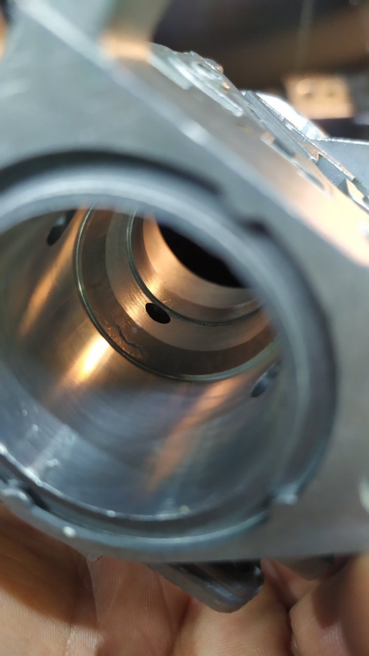

Изучаю карб, прошу ваши мнения и комменты
6 370
770
С родным-то попробовал?
выходное отверстие карба у ямы заметно больше вихревского.
Это ж какая ступенька получается, а скорости потока там чуть ли не околозвуковые. При поставленном карбюраторе в диффузор загляни с фонариком.

Там над жиклером ХХ есть резиновая заглушка, и общее кол-во топлива дозируется главным жиклером, для этого отверстие из колодца эмульсионной трубки к жиклеру ХХ. По поводу наращивания распылителя - не надо этого делать! Все просто, когда я просил сфотографировать диффузор с обратной стороны, там видна ступенька, она по радиусу примерно 0,5 мм и расположена как раз по кромке распылителя, до него по ходу движения смеси, получается своеобразный редан. За счет этого поток отрывает от стенок диффузора, это дает равномерное распыление по всему поперечному сечению диффузора, а не только в нижней части как некоторые считают.
А вот это интересная мысль!))

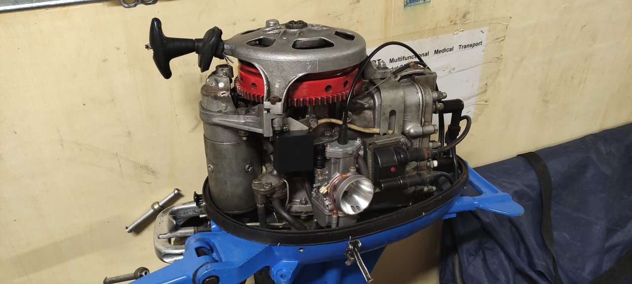

Привет, бродяги!))) Как дела?
Вещица мне тут одна попалась на халяву, вот хочу запилить, вдруг да попрет...)

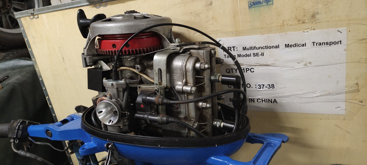

вдруг да попрет...
Не попрёт. Нужен специальный парубок хитрой формы между карбом и картером, который будет выравнивать плотность смеси на пути от дозирующей системы карбюратора до картера. Если поставить просто через переходник, верхний будет беднить, нижний переливать.
Мы с Кирюхой сделали три варианта таких патрубков, но руки в этот сезон уже, скорее всего, не дойдут их проверить.
Тогда почему же PZ30 нормально смесь распределяет по горшкам, а этот не будет, они схематически одинаковы, просто PZ30 маловат для этого мотора
Надо сравнивать с родным карбюратором, я так понял, что родной даже не эксплуатировался тобой)
А у тебя УОЗ регулируемый всё же, или зафиксен, как описано в первом посте?
Совсем немного. В нем заслонка болтается, холостые не поймаешь. Мотор наклоняешь, из него льётся. Заводился хреново, а с PZ заводится без проблем

УОЗ я сделал приводным, но это прирост дало совсем незначительный

Ну тогда я повторюсь, многие тебе уже это говорили), что надо сначала попробовать штатный исправный карб.
Потом можно будет делать выводы по работе различных альтернатив. На этом пути ты не первый.

Вот темку перечитал еще раз, пацаны ездят и радуются. Ставят К68, у меня же то же самое, только китайский

Ну что ж, пожелайте удачи, если не жалко))
сделай видео отчёт работы с ним, пожалуйста.
поставил такой же карбюратор (pwk32) на мотоцикл Иж (планета) полет нормальный.
на моторе стоит стоковый, нареканий нет в целом.
