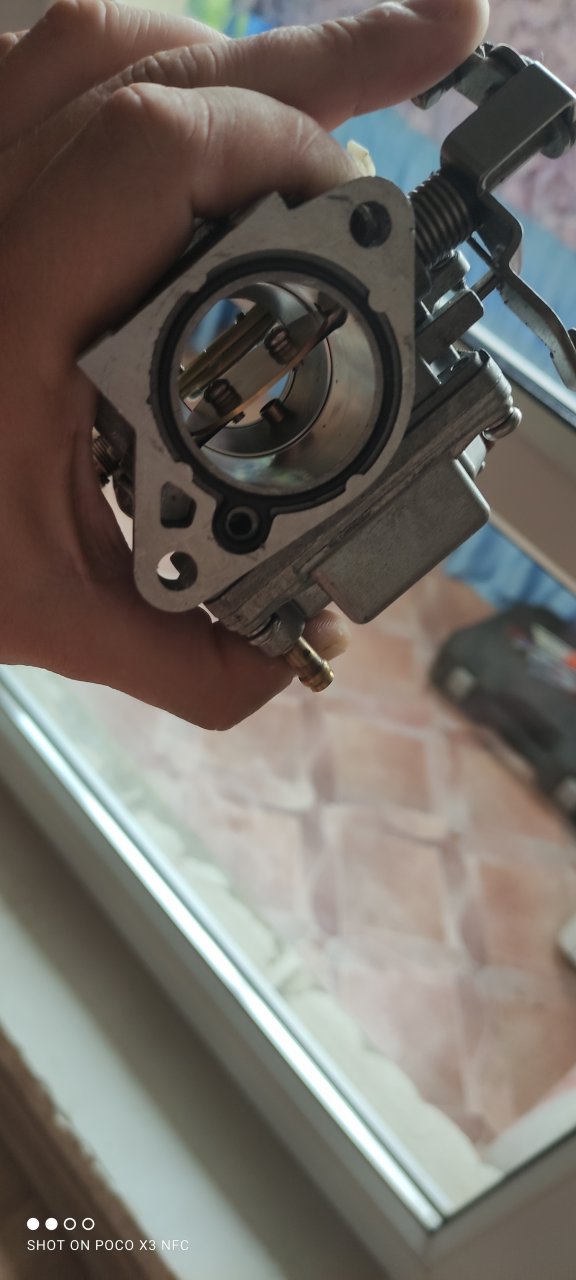

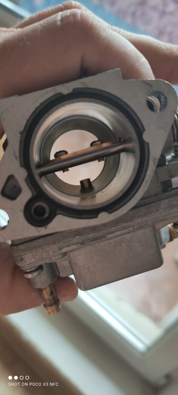

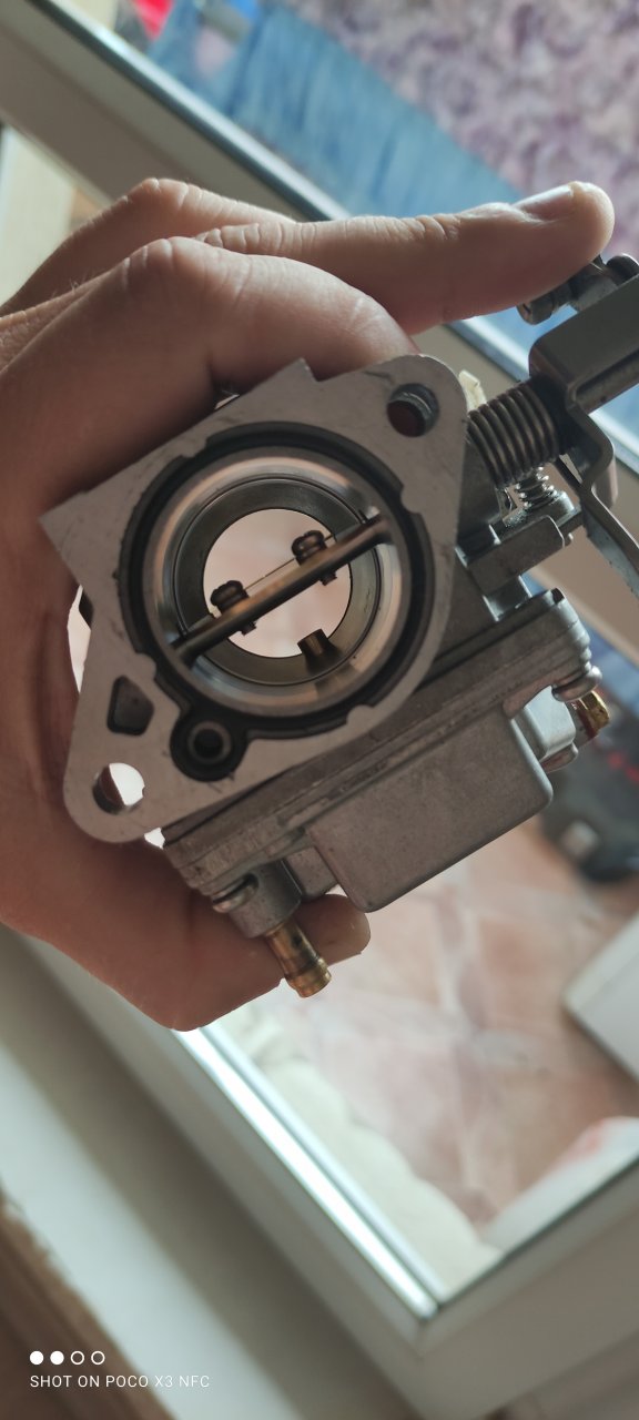

Смесь не успевает равномерно
Разница по высоте распылителей 10 мм каким образом это влияет? Кстати Михаил сделал фото, там можно увидеть кое-что интересное.
Михаил Советский
19.05.2020
445
168
Нижний Новгород, РСФСР, СССР
Михаил Юрьевич
YAMARAN F390 (ПВХ)
Вихрь-М 25 л/с. Аэроустановка на базе LIFAN 2V78F 27лс
кое-что интересное
Я полагаю это отверстие сбоку)) если да, то оно перекрывается фланцем и не участвует в работе. Это отверстие для автоподкачки бензина вакуумом от картера.

Если внимательно посмотреть в районе распылителя можно увидеть отличие ямаховского карба от вихревского.
Только лишь заниженной эмульсионной трубкой и немного отличается проход диффузора
