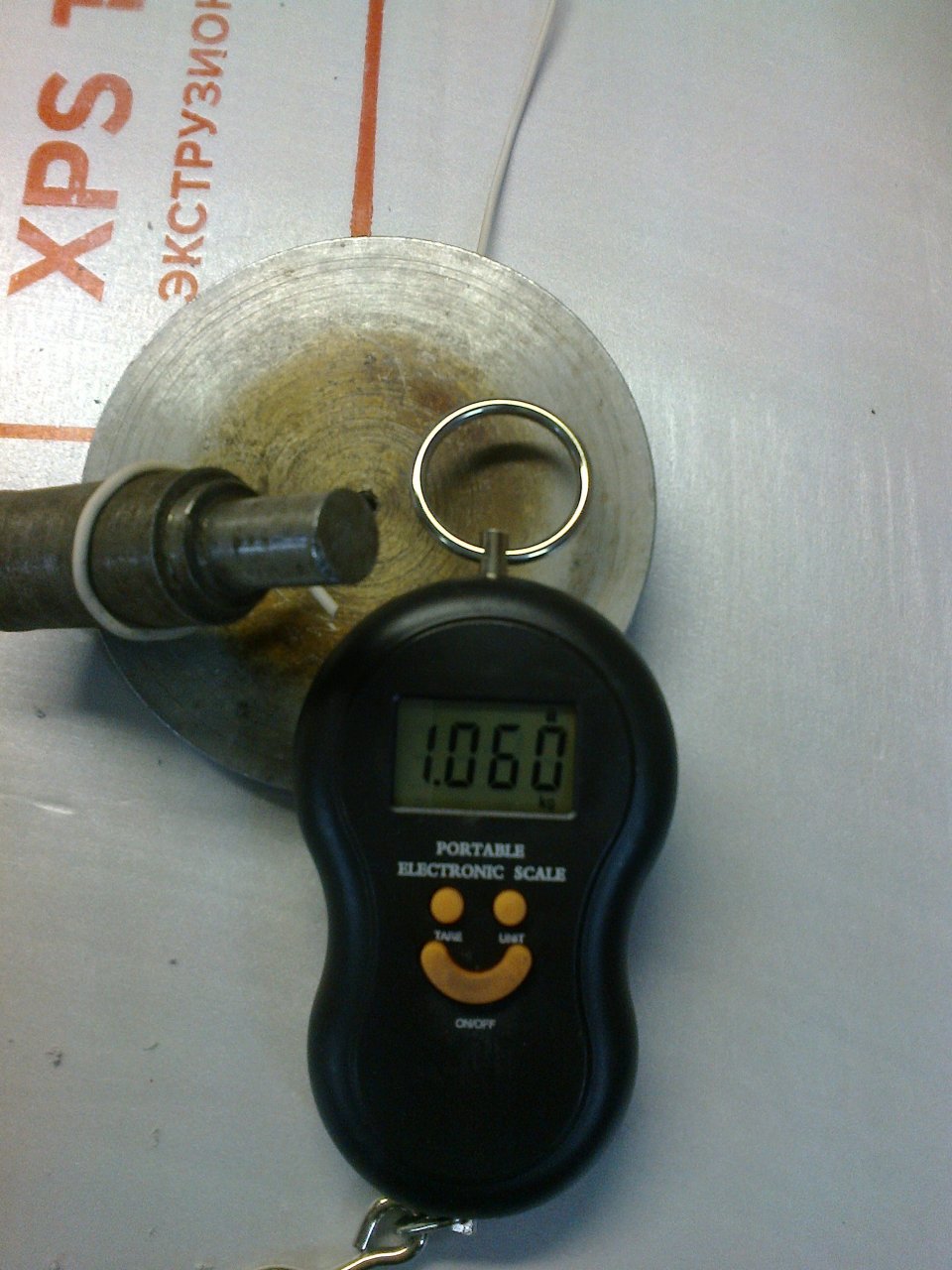

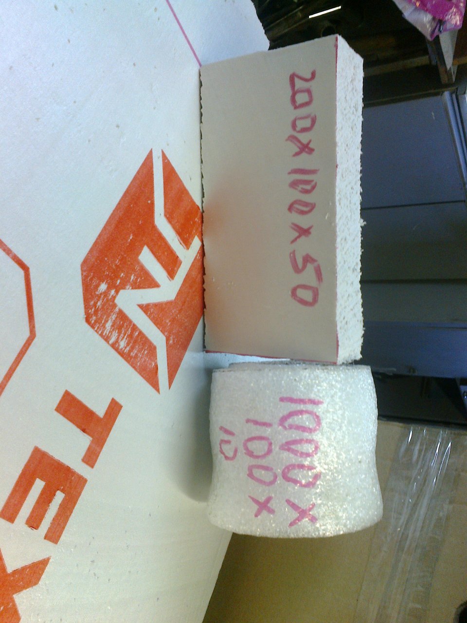

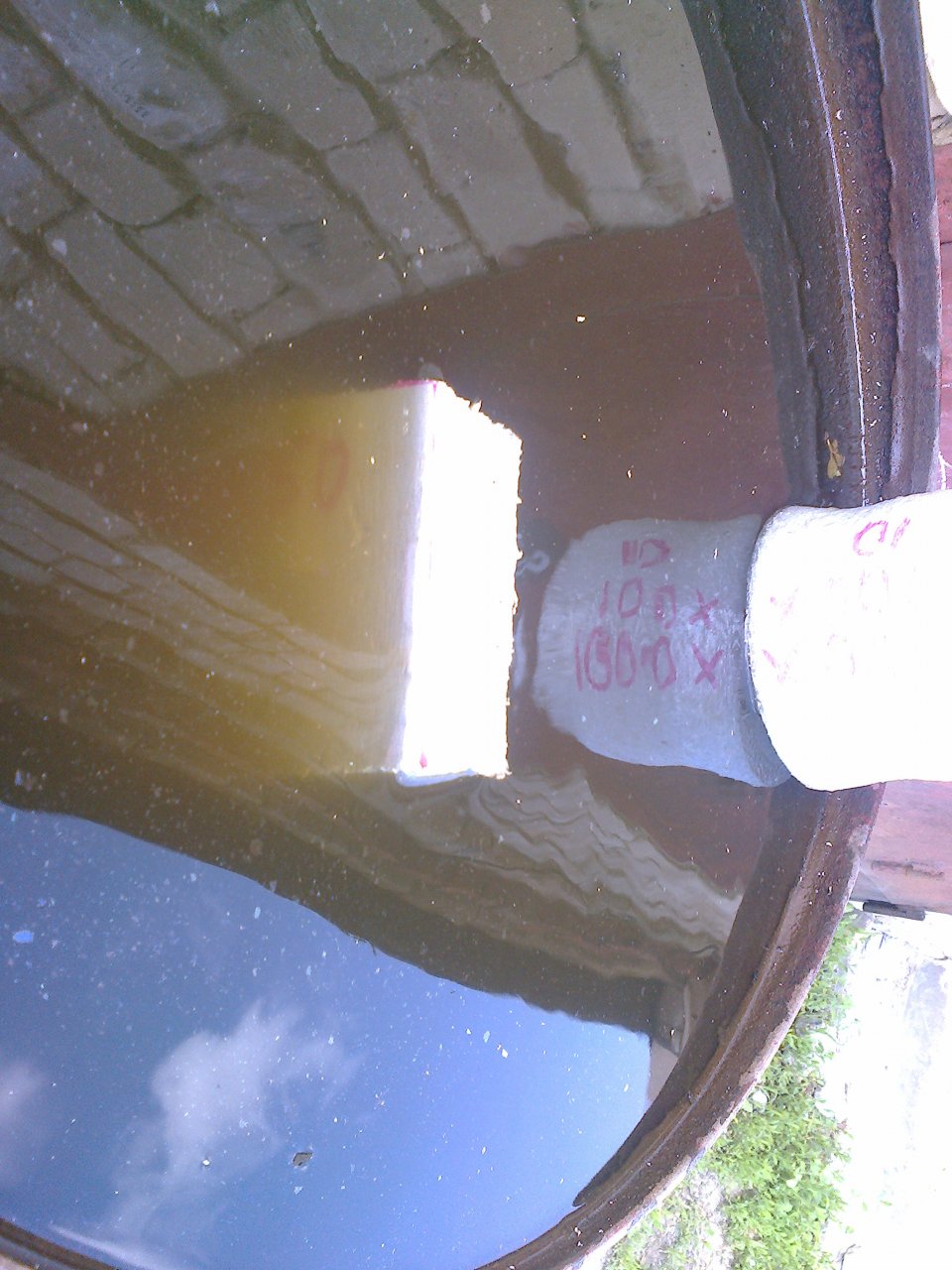

День добрый. Маленький эксперимент с материалом для блоков не непотопляемости. Какой сколько удержит. Кандидаты
Митрий
26.11.2017
297
138
прогресс 4
нептун 23

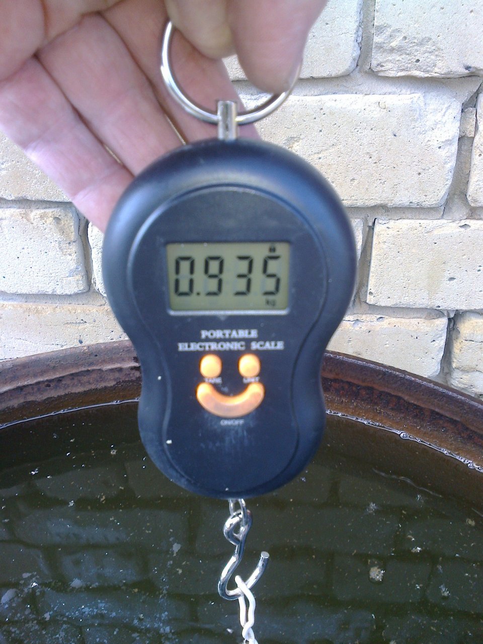

Думал что пенополистирол круче, ан нет победила дружба. Для эксперимента взято по 0,001 метр/куб. вес на воздухе 1060 гр в воде 930 гр. Получается что куб целлофана и пенополистирола держат на плаву тело погруженное в воду весом, в воде, около 930 кг. Вес корпуса прогресса в воде, если гражданин Архимед нас не обманывает, около 145 кг.
