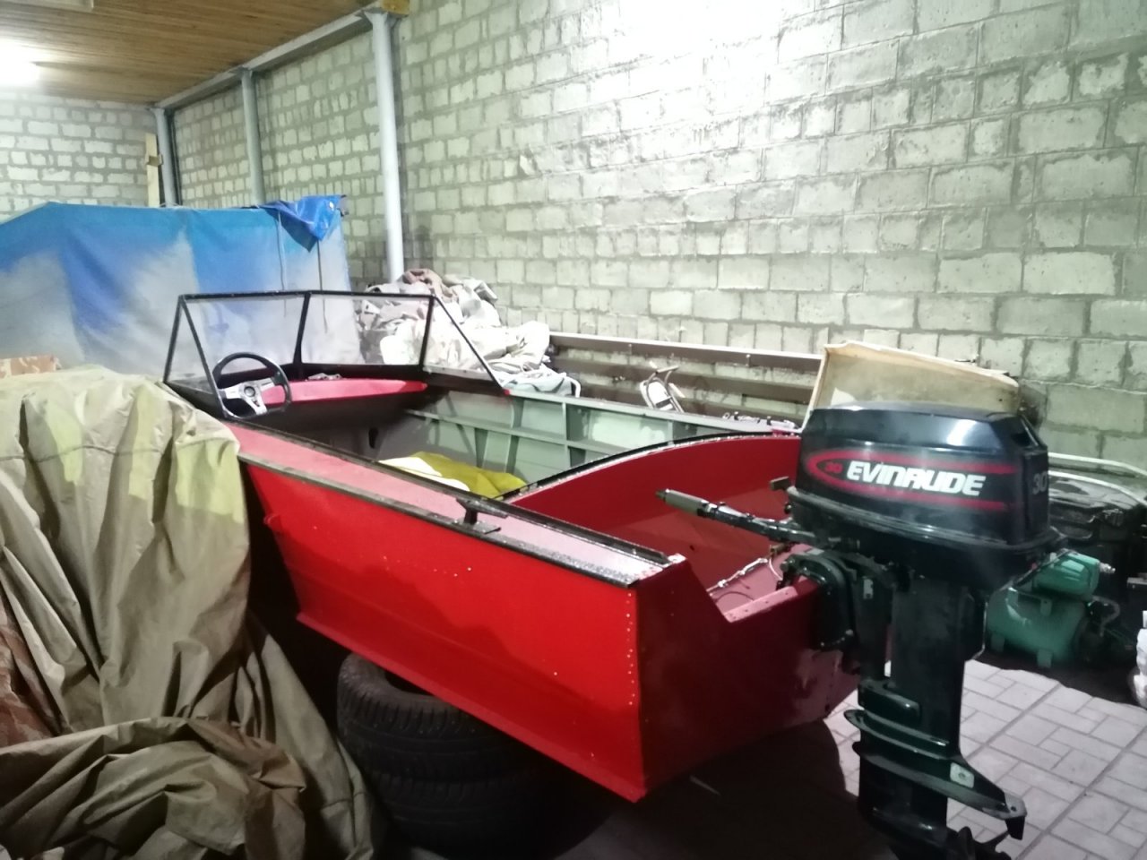

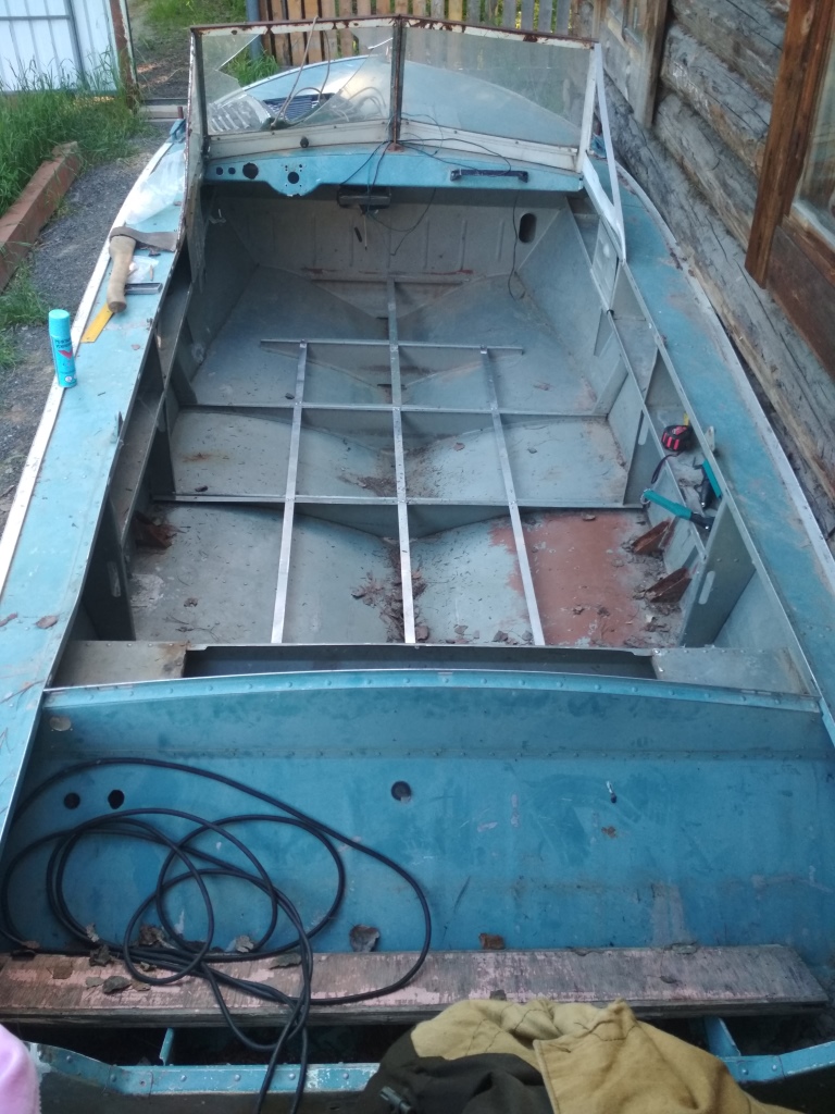

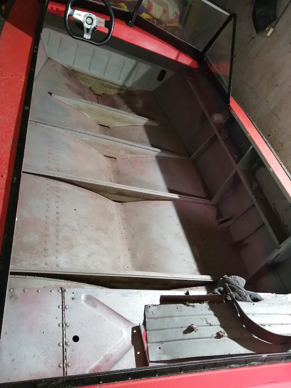

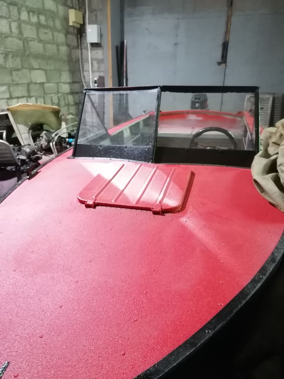

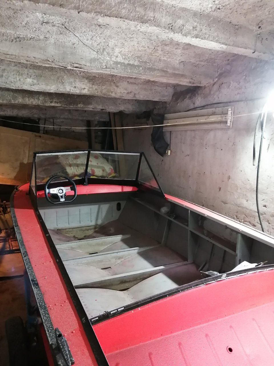

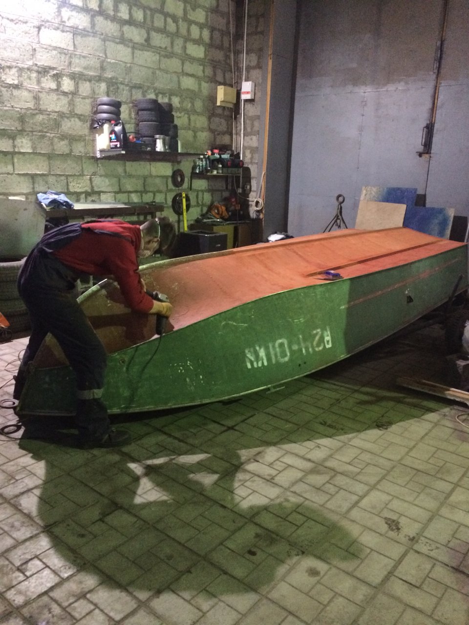

Всем доброго времени суток господа водомоторники! Имеем Прогресс "4" 1975 года выпуска. Ходила под двумя Вихрями 30. Последние годы лодка хранилась на улице под открытым небом, без тента.
Лодка была вся зашкурена, покрыта эпоксидным грунтом, покрашена. На верхнюю часть лодки был нанесен раптор.
Вся эта тема для меня новая, так что сильно не пинайте. Хочется привести в порядок. Сейчас дошло дело до полов. Как лучше сделать? Из чего? Ну и буду рад услышать всю критику)

Доброго времени суток. Добро пожаловать!
Пайолы лучше сделать из водостойкой фанеры. Предварительно соорудив каркас из алюминиевого профиля. И как скажут бывалые: нужно было использовать кислотный грунт...
От кислотного грунта отказались. Был грунт, потом краска, потом по краске раптор.

Любопытно как раптор лежать будет на палубе, которая изгибается когда по ней топчешься..

Весёленький цвет, аж жуть.
Слани не из строительной фанеры желательно. Сигменты обязательно сёмные, покроешь ковролином (держащий ультрофиалет, для наружного применения) вообще песня. В идеале алюминь гофрированный, не найти правда.
Под сланями ни чего не клади, вода, грязь будет стоять, вонять будет хрен отмоешь.
Общий совет не нагружай отделкой и т.д каждый килограм плюс к расходу топлива.

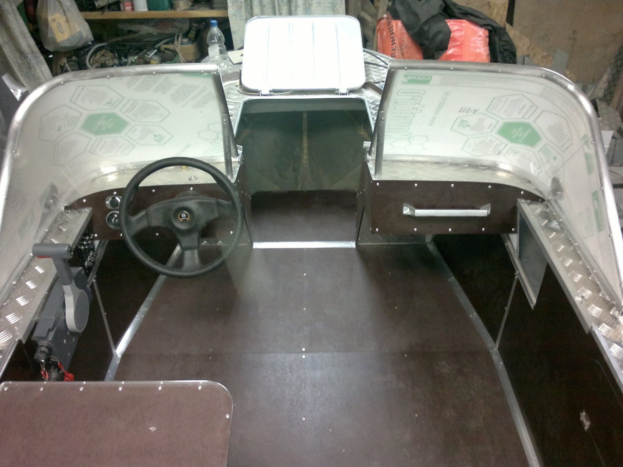

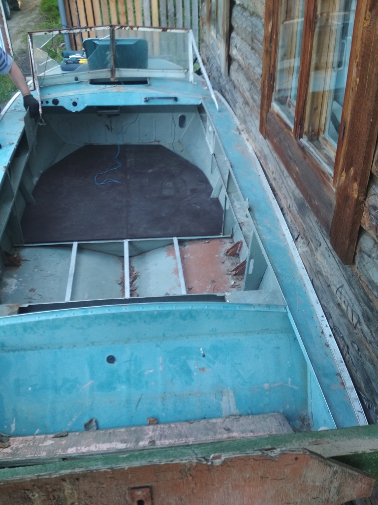

У докера хорошо пол сделан.
Фанеру надо взять у которой одна сторона рифленая, и все пол будет не скользкий, я так сделал.
И уголков надо как у него сделать. У меня мало, пол прогибается, особенно по бортам в корме.
Вот мой
https://forum.motorka.org/threads/26642/page-2
  • 302,2 КБ Просмотры: 671
  • 293,6 КБ Просмотры: 684

Господа водомоторники, а если вариант положить на пол лист алюминевый рефленый?
И еще вопрос, какую помпу установить? По мощности. Что ставят обычно?
Можно и рифленку! Это у кого какой карман! Да и решения абсолютно разные: фанера и алюминий.

Многие пишут что летом нагревается, ступить нельзя, резонирует сильно. мыть плохо. Все таки лучше фанера?
Рефленку мм4 думаю не менше , себе купил лист д16т 2мм буду ложить, но мне для других целей, еслиб не хотел зделать теплый пол фанеру вжизни бы непоменял. От чего она резонировать должна??? :hahaha:
