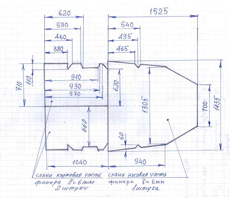

Спасибо большое!!! Надо с рулеткой пробежаться

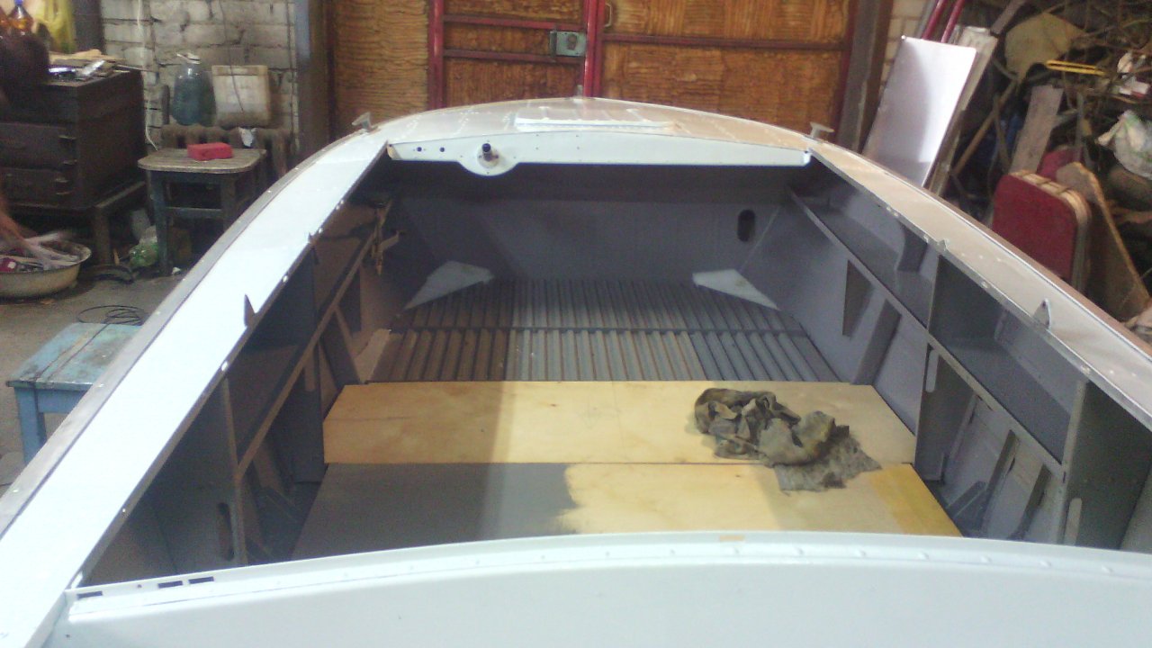

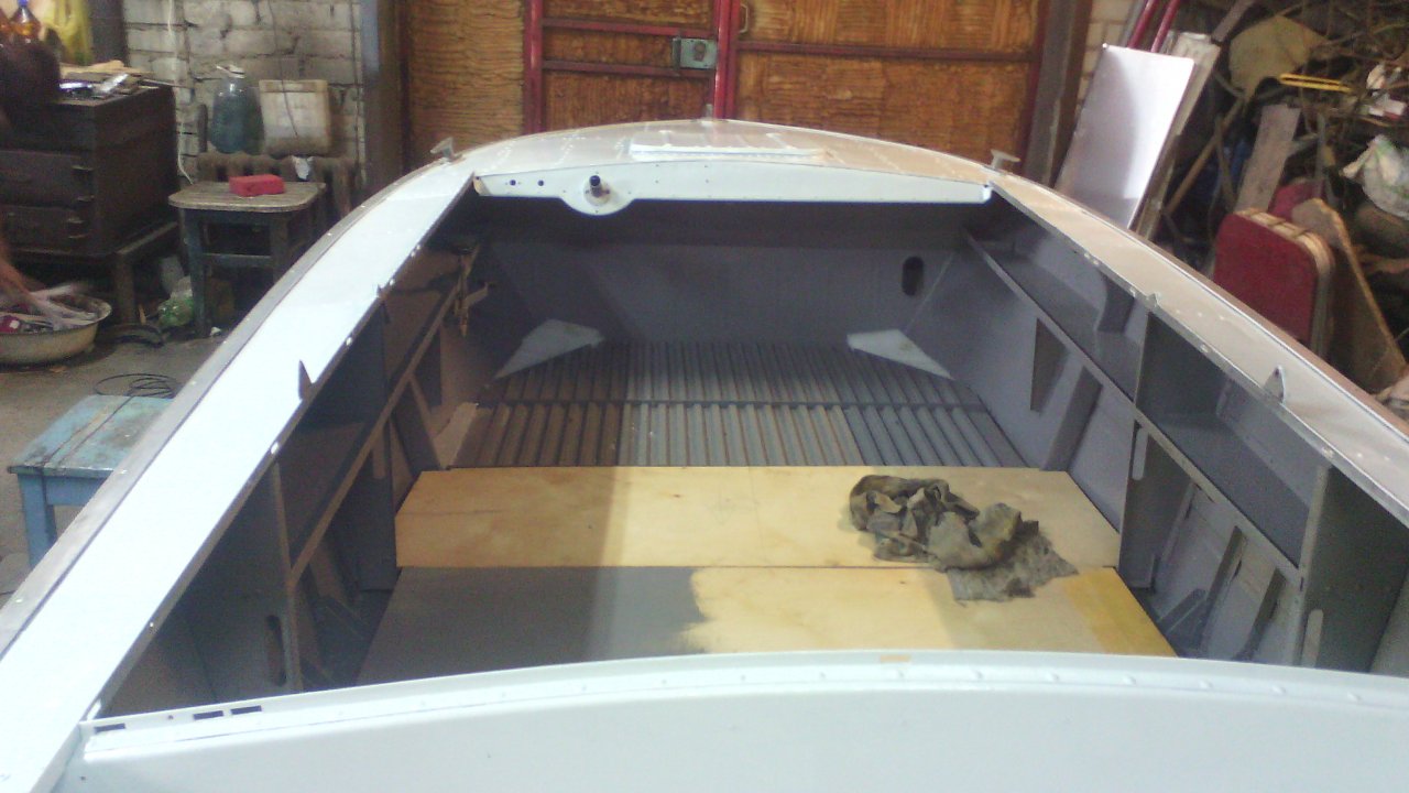

Я положил родные слани, а на них фанеру 4мм покрашенную, чтобы по гофре не ходить.
Так они легче и крепче, чем бакелитка.
Под сланями пеноплекс, вон он торчит, видно.
С той стороны фанера тоже крашенная. Нитрокраской, они же не в воде живут, попадет дождь - сразу высохнут.
Лучше всего не рулеткой мерять, а сделать лекала по месту - по обоим бортам делаешь два раздельных лекала со всеми вырезами из гофрокартона, ДВП или старого линолеума, в общем что под рукой есть, потом к ним примастыриваешь центральную часть в нахлёст и склеиваешь их с бортовыми скотчем, а уже по получившимся лекалам выкраиваешь из фанеры или ещё что надумаешь, так получается 100% точность. По чертежам могут быть сильные огрехи, все лодки разные и не всегда даже симметричные.

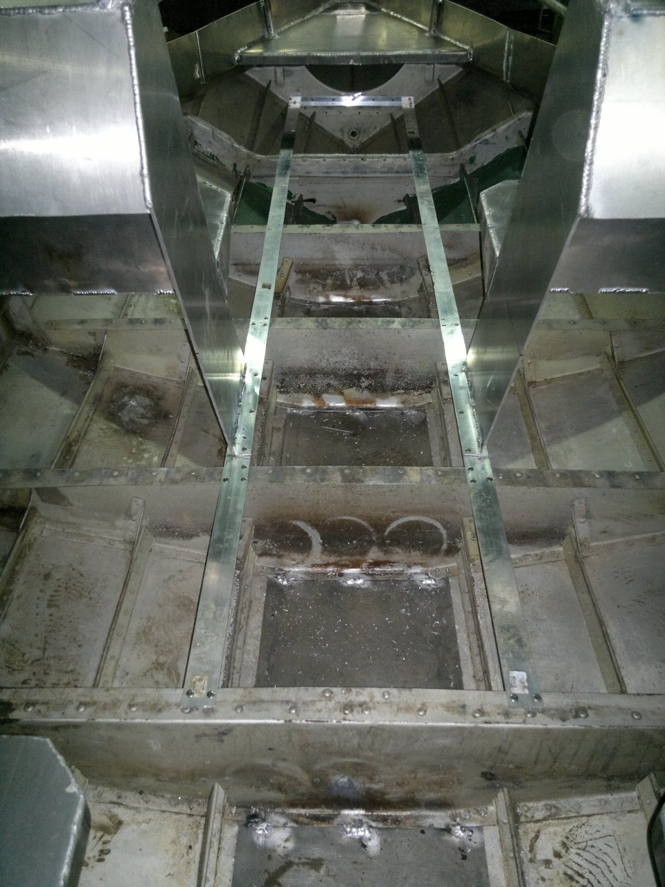

Держат. Если через 20 см стоят тавры, ну или еще какой нибудь усилитель.

Ставь 12 мм , гдето уже писал о все ее плюсах от экономии денег и общего веса и Т.Д.
Олег намного. ты наверно уже понял, я фанатичный борец с лишним весом лодки. Сравнивал. Не помню на сколько точно, но очень существенно.
Oleg_samara
18.01.2017
2 892
2 474
Леш я тоже фанат веса , причем тоже профессиональный , теперь считай вес 6мм фанеры , дополнительных ЛАГ ( которые почти не добавляют в прочности самаго корпуса ) , вес пенопласта компенсирующих лаги , хоть и блохи , в сумме наберется , плюс лишняя трудоемкость , и всеже согласись хилые полы. У 12 мм плавучесть в 2 раза больше 6 мм тоже положительный фактик - теперь принимай решение ?
1 354
12 фанера очень много весит, алюминий не прекроет разницу. Олег я реально выбирал между этими двумя вариантами. даже не этими, а между 9мм и 6 мм, победила шестерка с таврами. подкрепить слова нечем, не записывал ни где сравнения.
Oleg_samara
18.01.2017
2 892
2 474
Леш это ты себе частокол из правильных тавриков поставиш , у меня в каюте основание лежаков из пенопласта оклеенного с обоих сторон кастом , думаю знаеш такие панели , но я их не советую ни кому из за невозможности их массового применения . Себе на полы не поставил эти панели из за потенциальной возможности пробить каст металической набойкой шпильки каблучка ( в юнности жене на всю обувь устанавливал ) , лучше заранее все предусматреть , чем потом ремонтировать даже с небольшим ущербом веса .
1 354
Ну так то да, у меня частокол. Ну ведь легче же.

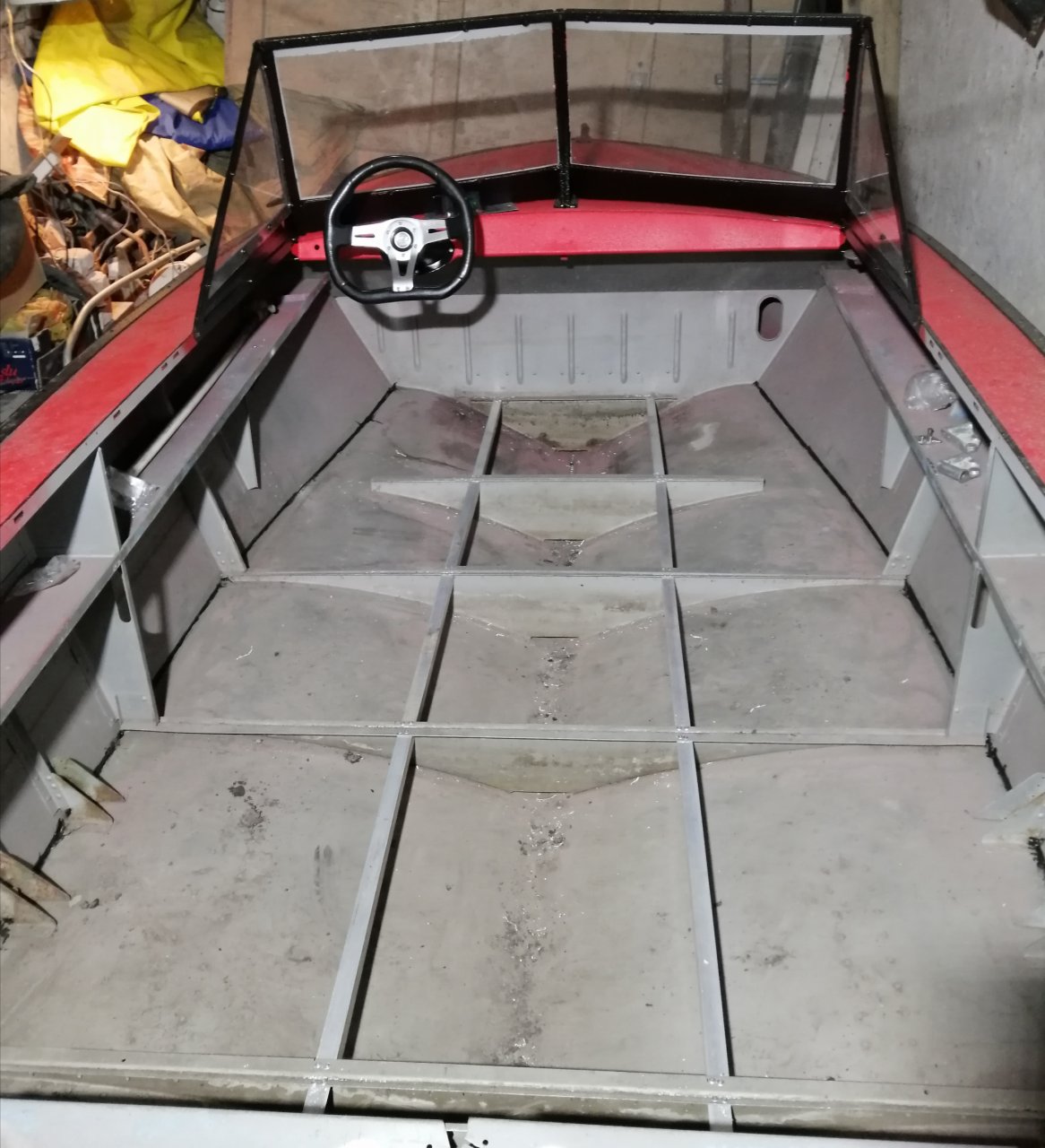

Сделали сегодня поперечены. Полы будут из влагостойкой фанеры 9мм. Вопрос. На сколько, частей разделить пол на 2 или на 3? И чем его закрепить?

Сделали сегодня поперечены. Полы будут из влагостойкой фанеры 9мм. Вопрос. На сколько, частей разделить пол на 2 или на 3? И чем его закрепить? Посмотреть вложение 180214
Если 3 части или 4 как у меня, то по центру надо проложить ригеля. И по краям также, тут в любом случае. Иначе будет гулять фанерка. У меня пол из обычной 10мм фанеры. Крашена. 10 лет, полет нормальный. Но у меня лодка в гараже круглый год.
DanieL
19.05.2020
27
Прогресс 4
Evinrude 30
Чем закреплена?
Fatman
25.12.2013
2 344
865
Гродно, Беларусь
Прогресс4
Раньше заклепки. Неверное решение. Сейчас обычный черный саморез.
