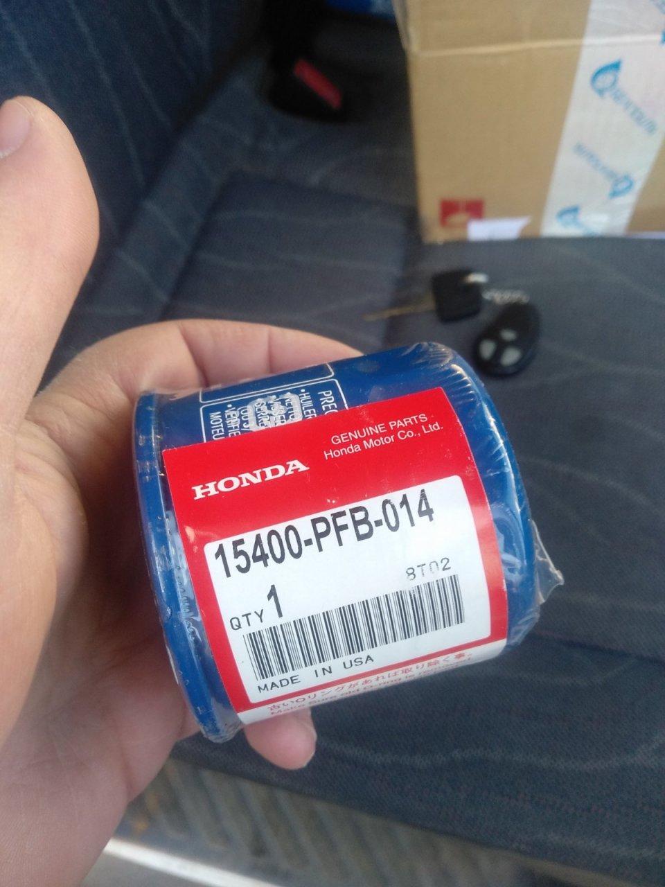

Вот винт 2002года с хондай пришол , и фильт, взяв в руки винт солас, то что мне придложили в беларуси, ответ мой был прямо , ,,якорь у меня уже есть,,. Неможешь цвет подобрать? На подбор обратись, несмогут на подборе ,туда их вместе с твоим диллером .да кстати на мою хонду кроме токого фильта непотходит ни оди ,и те что диллеры пытались втюхать,

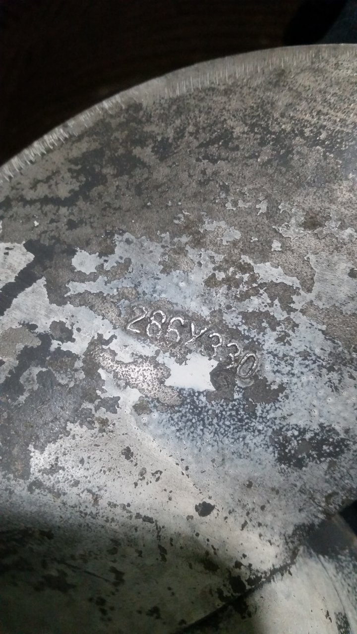

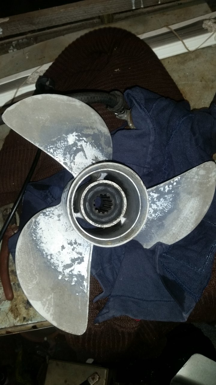

Вобощета я хотел узнать, что изменится в моем варианте, 50км/ч 5500 ,скорость с моим родным

Неужили фото невидели?, я же скинул,, в проофиле невидна какя посудина?,я чтото говари о,загрузке? , сказал четка и яно , про 5500 50км/ч , с винтом что на фото,, спросил какая будет разница, на однои и тойже посудене , на одной и тойже загрузке, теже условие, загрузка 50кг

Через целофан шаг рассмотреть?
Хорошо, давай по другому, какой вопрос, такой и ответ.
Если под целофаном 13 шаг, то ничего у тебя не измениться, чуть обороты упадут, скорость останется прежней.
Есди под целофаном 14 шаг, обороты упадут на 300-350 об/мин, скорость останется прежней.
Чудес не жди.
