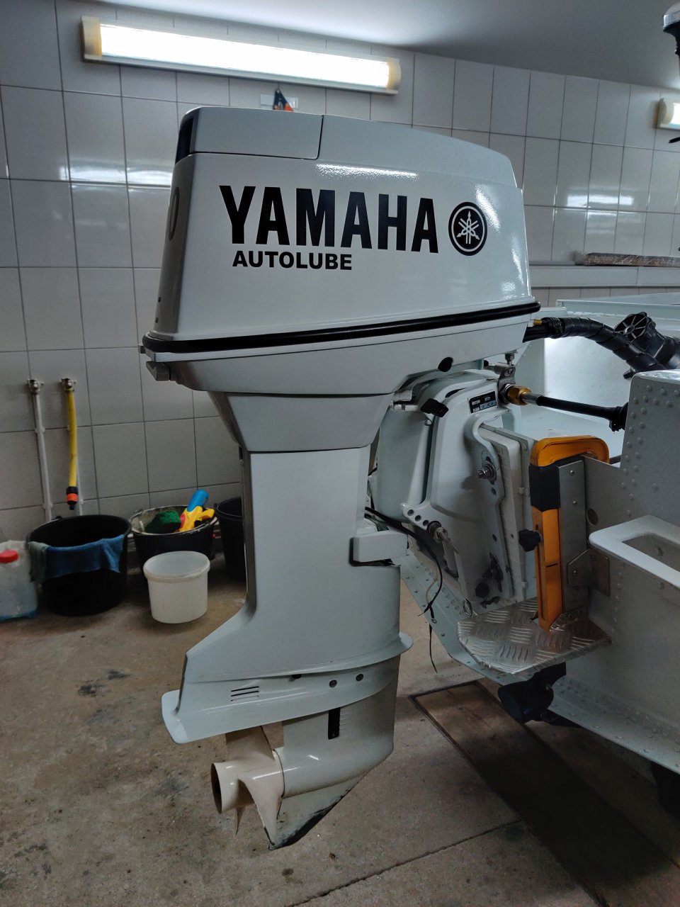

Андрей я тоже об этом думал, и даже сильно удивился, что про это ничего не сказал автор.
Да. Александр, я вот тоже уже в затупе, но это догадки.
Вот увидить бы корабль на ходу со стороны, многие затупы ушли бы сами собой. Автор и сам может путаться в показаниях не умышленно, имея обзор из кокпита ,а не снаружи.
3 157
1 311
Клин ему надо ставить, не дожимает мотор. Вот его ранний пост можно прочитать и сделать выводы.
(Клин стоял 25мм толку ноль ,больше не как клыки струбцины мешают , перо где то ниже киля 15-20мм , было и вровень тоже разницы нет ,
Да и клин если и поможет то только от дельфина , основная проблема не добор оборотов)
16 492
1 264
Согласен, все сюда указывает, ну пока по крайней мере.
Еще.... Ну на всякий случай, я сам это увидел осенью первый раз....
На похожей яме, буквы не помню, стояла евроцелка, это такая железная, обрезиненная с дырочками хрень, мне от нее куски показывали. Вот эта хрень не давала мотору набрать полную дурь, выломали ее и все поперло. Тоже 13 шаг не могла раскрутить. Подробностей не знаю, наверное в воздуховоде, где ей еще быть. ?
Приедут за винтом ко мне спрошу подробности. Кстати тоже трахались с винтами по началу, я им и в 12 перегинал и лопухи обрезал, не крутила хоть тресни. А после целки как поперла!!!!! И винты я обратно переделвал.
Постораюсь снять навигация откроеться,в одного и в 3 с боку

Целку посмотри, фонариком что ли посвети. Я рассказал про не новый мотор, его б/у купили, старый хозяин и не знал про это.
Байка такая....
Моторы, что предназначены для европы, таким образом душатся для экологии.

Мотор в России куплен , нога короткая

Тот тоже в России fetl. А когда я себе хотел fetl , диллер сказал, что в рашу он официально не поставляется. Вот кому верить? Взял хонду.

С винтами швах полный.
Я уже видел все бренды в подделанном виде.
Не бери ни в коем случае на али экспресс. Во первых он имеет очень мягкий алюминий, на ощупь АМЦ, об воду загинается не касаясь ничего. Во вторых, шага на нем нет ваще в принципе - это один вариант, а другой вариант - написано будет 13 шаг, по факту будет 8 шаг.
Да ваще они чудеса там творят (вчера делал, могу кино снять), короче сам винт от ямы 9,9 , а втулку в него вкорячили от тохи 18.
Солос уже тоже кривой шаг лепить начал, конкретно на тридцатку - очень часто попадаются.
Бексан стал очень мягким и толстым.
Стальные винты.... Ну дорогие же нах..... Сейчас у меня лежит, написано 15 шаг, померил 13 шаг.
Не буду спорить, может это и подделки под небренды, но как их отличит обычный пользователь?
У тебя что за мотор? Типа веоса 40 что то по фото ? Винт от xwc на твоем моте нормально ходит, я слышал. От веоса винт че то не хвалят.

Винт от Веоса 13-й, винт от xws 11-й. Они разного диаметра и лопасти разные. Последний просто чумовой грузовик. Выход на глисс секундный, но скорость поменьше.
Тот, что хотел тебе направить, судя по размеру от xws. Он явно кривой, нужно перевтуливать и лопасть я отколол. С ним мотор совсем не ехал . Фото тебе скидывал, ты сказал, что ремонтируется без проблем. Обкатаю мотор после переборки на реданированном корпусе, сниму показания с двух рабочих винтов, и бог даст, отправлю к тебе третий. Все винты оригинальные.
Если нужно, завтра фото скину. Коробки с артикулами тоже сохранились.
