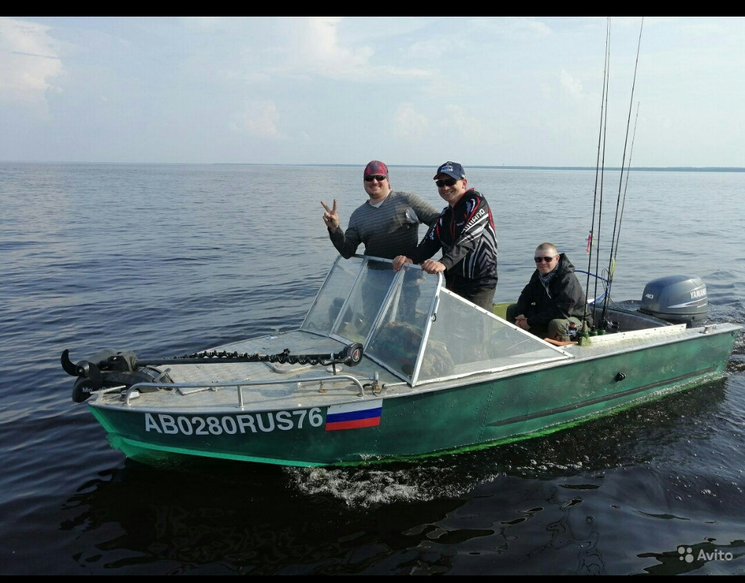

Всем привет, второй сезон хожу на прог 4 и яма ф40
Беспокоит - обороты и скорость ,
90% рыбачим в 3, при этаких условиях
3 человека (300кг) бак в носу 50л, 2акб 100ач , на носу моторгайд, сверху обшит алюминем, транец усилен,
Обороты 5300 скорость 44-46
При оборотах 4600 скорость 34-36

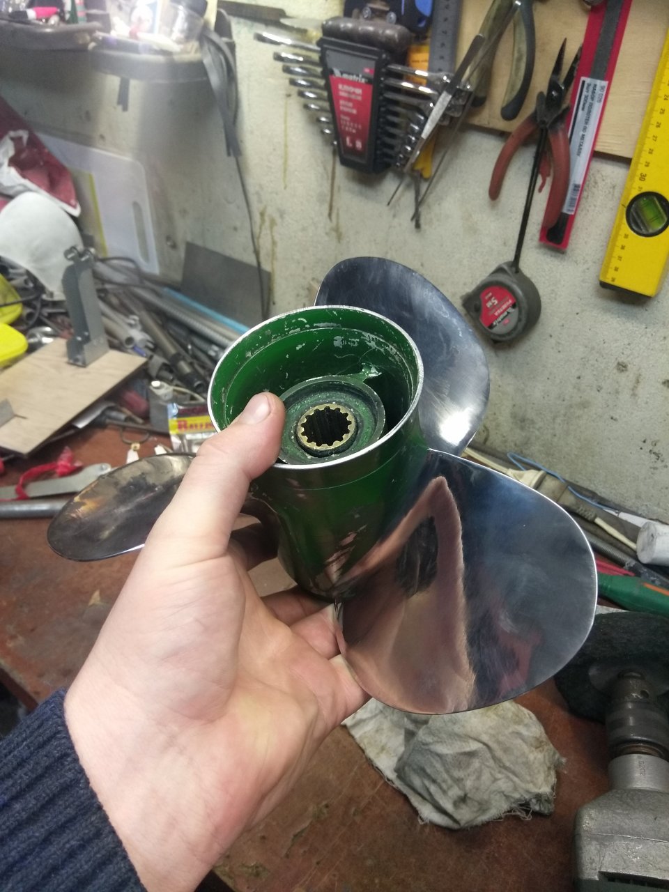

Винт родной 13 , в этом году даже полернули толку 0
Какой винт посоветуйте или что вообще делать?явно же обороты не добирает
С выходом на глисс проблем нет
В одного больше 5700 и скорость 51 не видел
И 2 проблема после 5000 тыщ дельфин , и при глисировании идёт сильное забрызгивание по бортам ,
Вот думаю поставить тарнцевые плиты , что бы приподнять корму и тем самым избавиться от делифина
