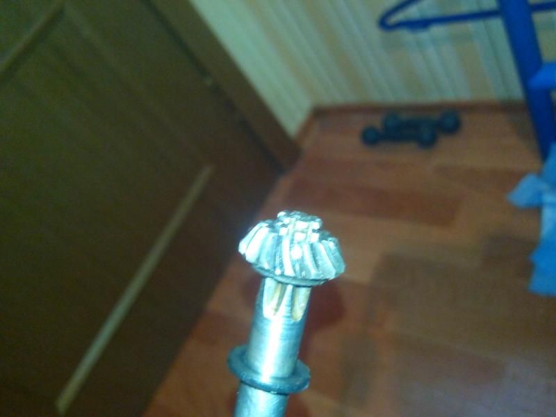

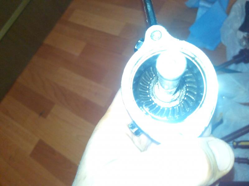

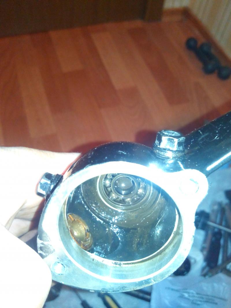

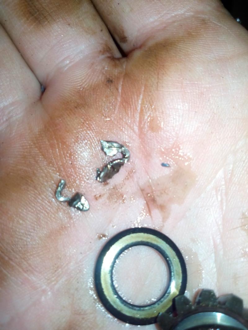

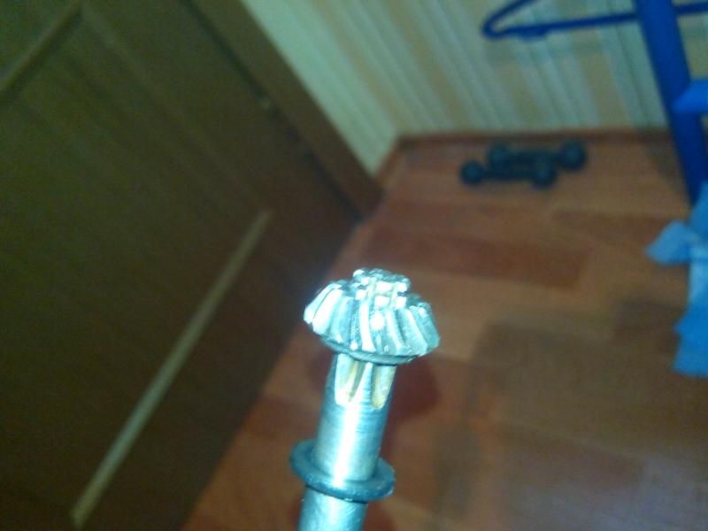

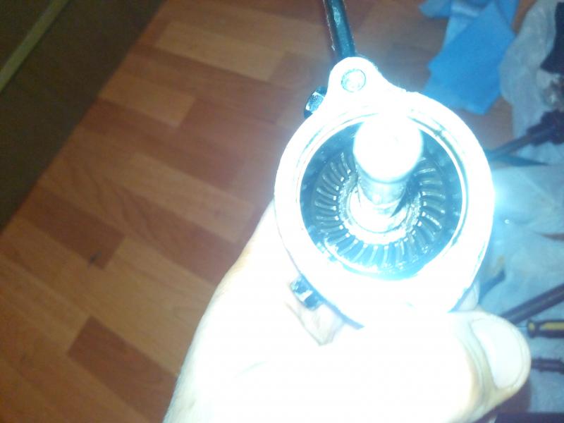

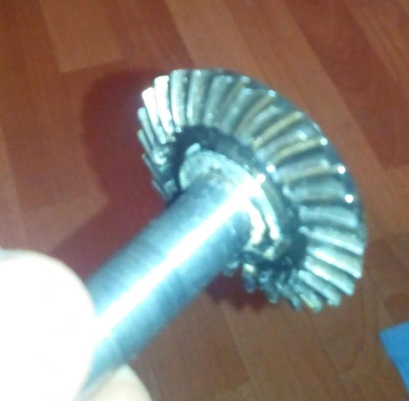

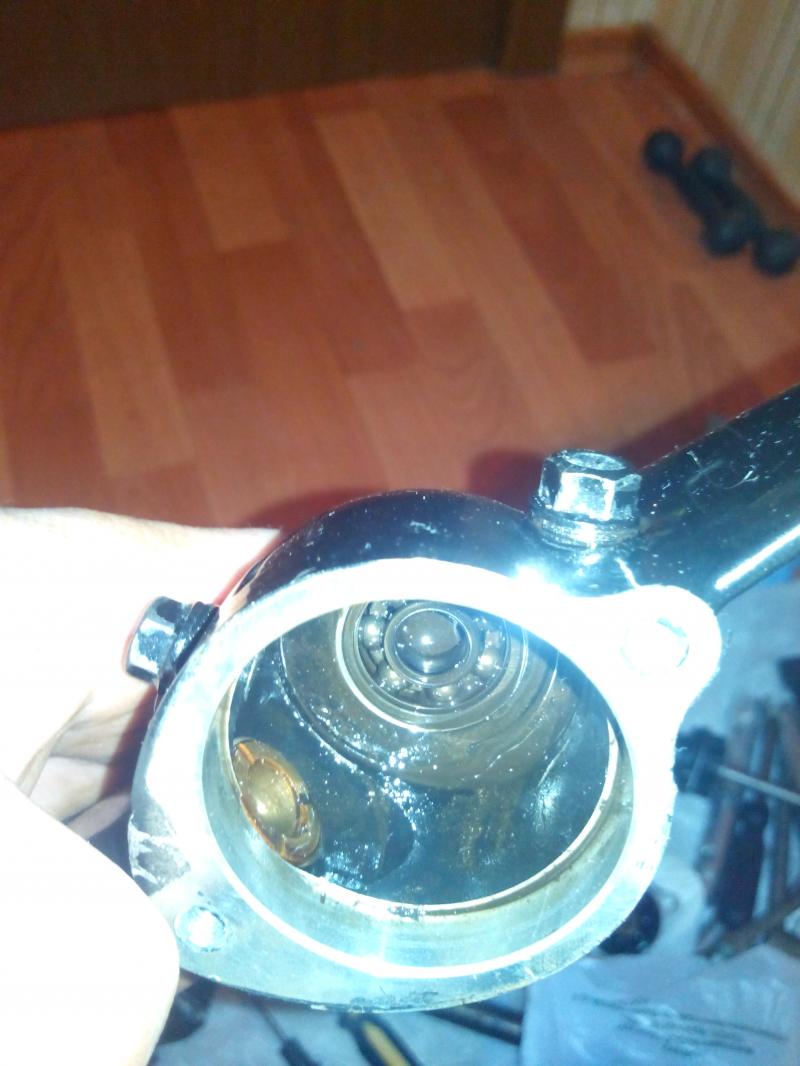

продолжаю. сегодня разобрал ногу. предварительно слил масло. масло вонючее, черное, по объему пол- стакана где- то. может меньше.
открутил франец на редукторе, редуктор заклинен, оказалось, что с ведущей шестерни упало стопорное колечко. его перемолотило, но на ручном дерге кусок попал куда не надо. и заклинило редуктор. чтобы все разобрать, понадобилось еще и помпу ковырять. позже выложу фотки. дабы было понятно что там внутри, и каково качество.

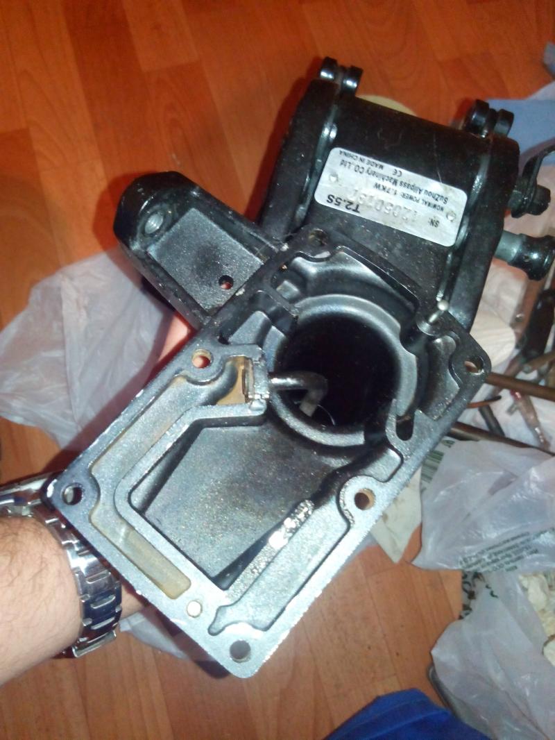

Итак выкладываю :crazy:

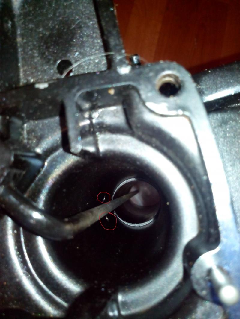

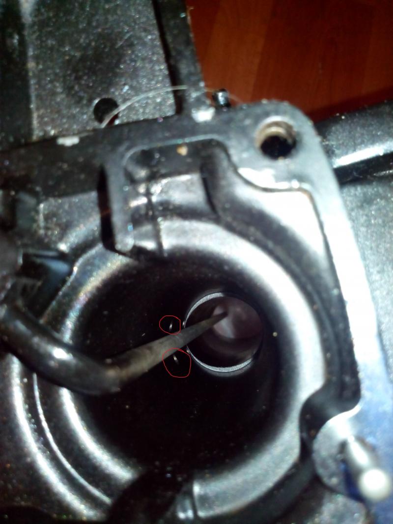

Пока обратно не собрал, могу еще- что- нить сфоткать. Кто- то спрашивал, что за отверстие в верху ноги. у меня отверстия такого нет, но, судя по каналам ноги, это отверстие может быть как дополнительная контролька. :crazy: так что ничего страшного в той дырке нет. контролька реализована через О- пу, струи там на выходе точно быть не должно, т.к. через боковые дырочки вылетают частицы сливной воды вперемешку с выхлопными газами. да еще там снаружи типа глушитель. откуда быть струе то? :crazy:

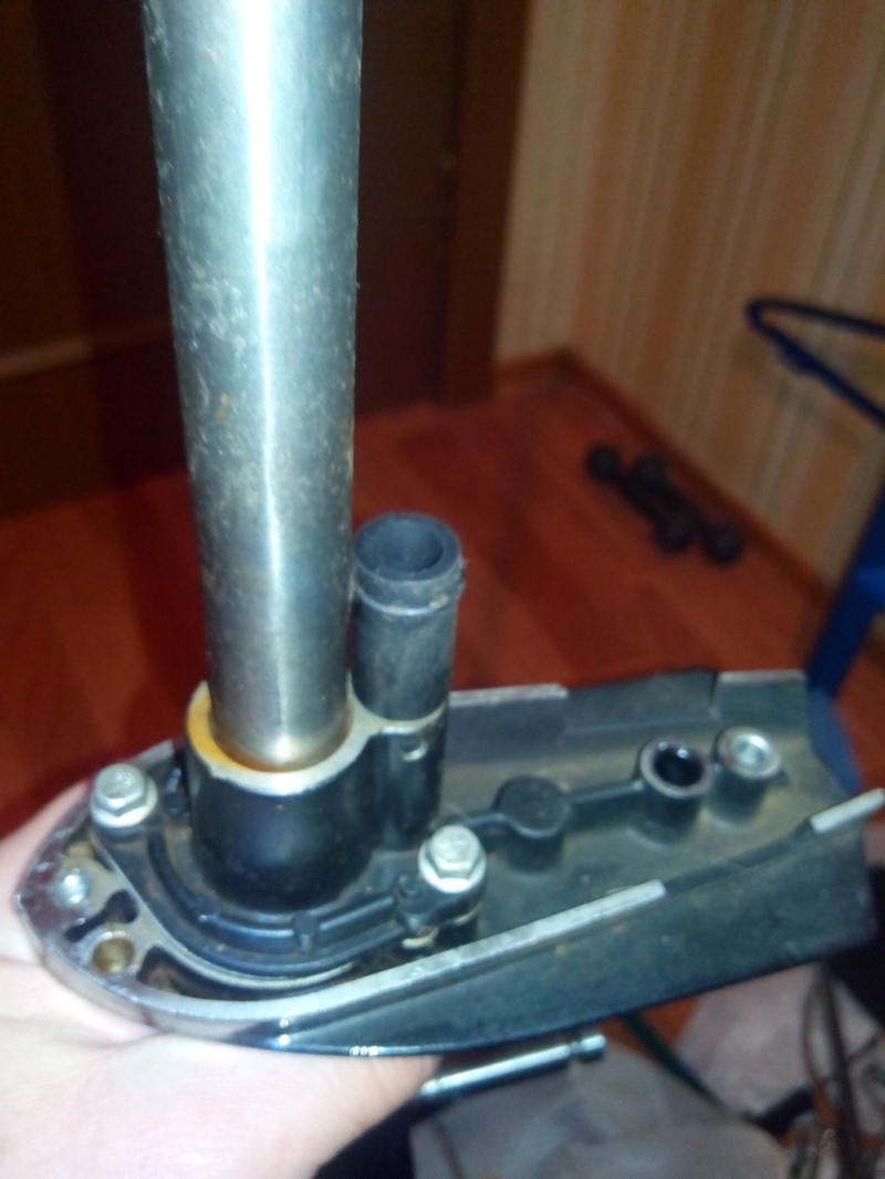

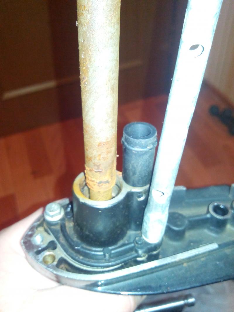

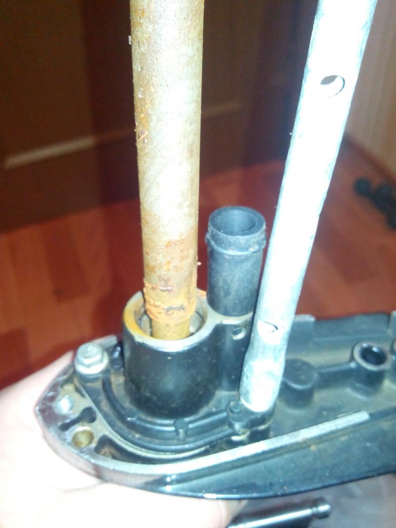

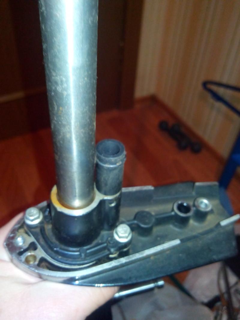

Больше удивила трубка ржавая, которая одним концом входит в помпу, а другим в голову. в ней крутится вал сам. почему не нержавейка- не знаю. китайчатина!!!

Да, тяжелый случай. Теперь шестерни менять. За фотки спасибо.

Интересно почему масло чёрное???
У меня, что с завода после обкатки, что замененное Tohatsu - всегда сливалось светло- жёлтое и прозрачное как слеза - но отработавшее сезон тоже воняет не ахти...

Думаю. Что масло цвета гуталина стало в результате того. Что перемалывалась стоалрная шайба. Причем, видимо давно все это началось. Потому как не все части шайбы удалось собрать. Половины точно нет. И есть мелкие опилки в масле. Причеммвсе зубья целый, и без следов износа. Так что осталось промыть детали. Собрать, и залить нормального масла. Кстати о птичках- в сервисе мне сказали, что тада лить нельзя. Надо лодочное, оно типа не выпадает в эмульсию от воды. А на тюбике написано sae90 т. Е. Тада по вязкости подходит, по противоизносу тоже.

Вопрос почему на одном фото трубка в которой проходит вал новая,на другом ржавая?
На своём дырчике часов 200 с лишним за три сезона отходил,на трубке и следа корозии нет.

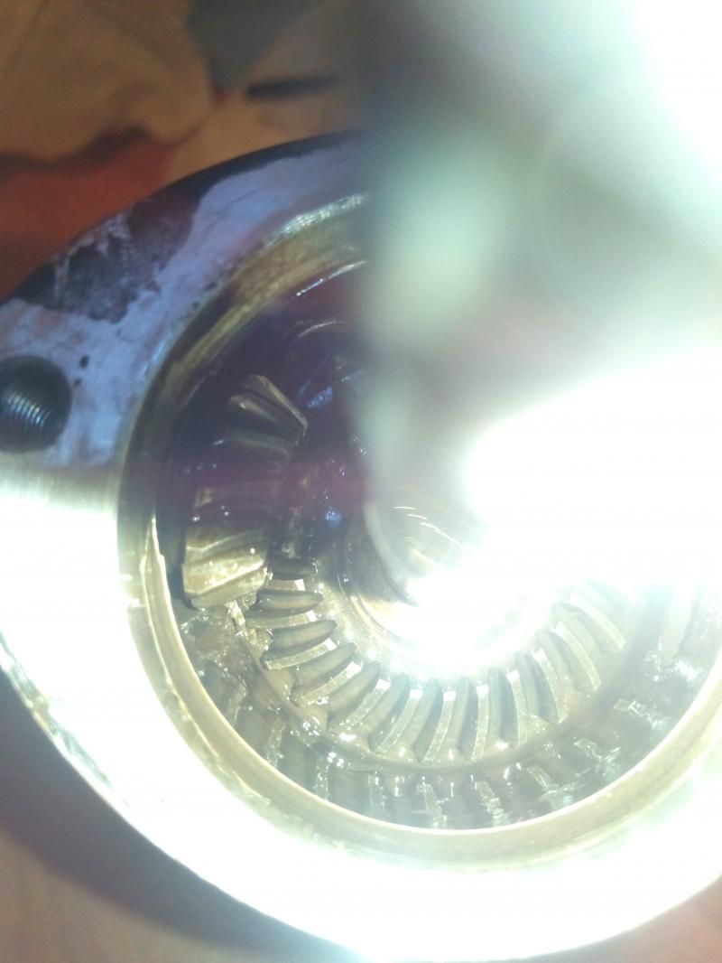

Трубка не как новая. Она ржавая... ну безумно, но есть... Просто вспышка высветила, вот и кажется новой. Вообще, гапрашиваются уже некие выводы по sea-pro. У меня их 2. Дырчик, и 30s. Пр дырчику я выше описал. По тридцатку- по гарантии поменяли ногу, ибо винт болтался в редукторе вверх _ вниз, и вой стоял как от лесопилки. Плюс этойиосентю ещё по гарантии бак поменял, ибо фланец тек. На тридцатке ещё сам открывается колпак. Короче, это точно не ах, какое качество, напоминает советскую технику, где все равно надо что-то делать постоянно. Но тем не менее оно работает. Сколько прораьоттает не знаю, но нептун планирую сделать.
