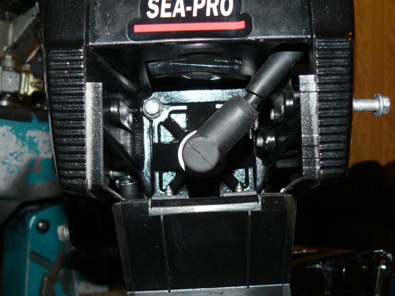

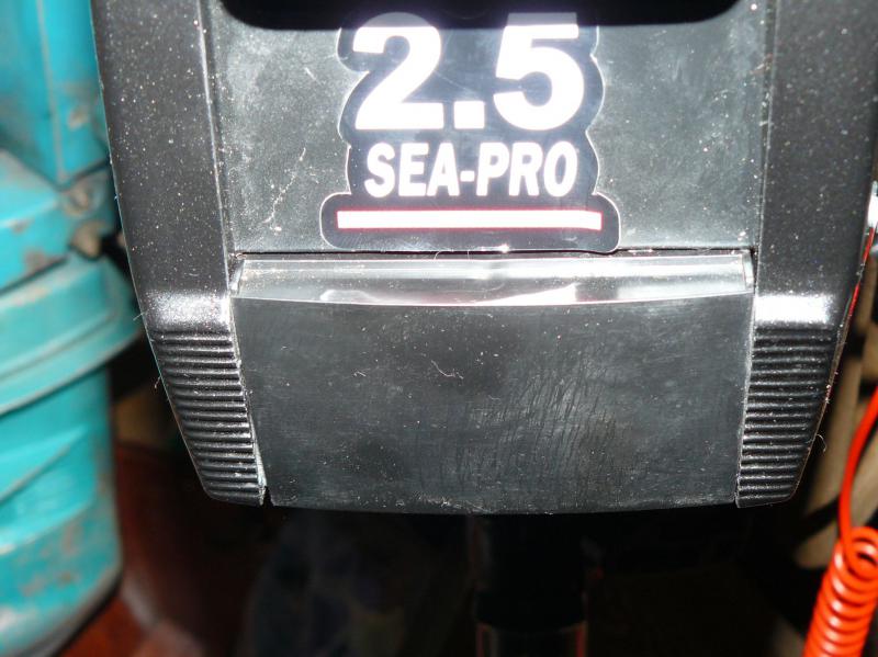

Итак капот снял, сфоткал.
  • 62,3 КБ Просмотры: 16 426

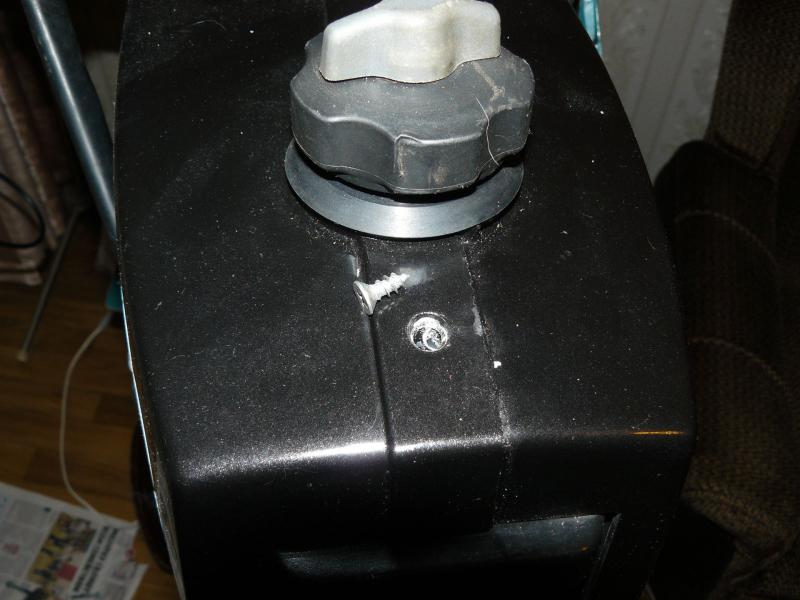

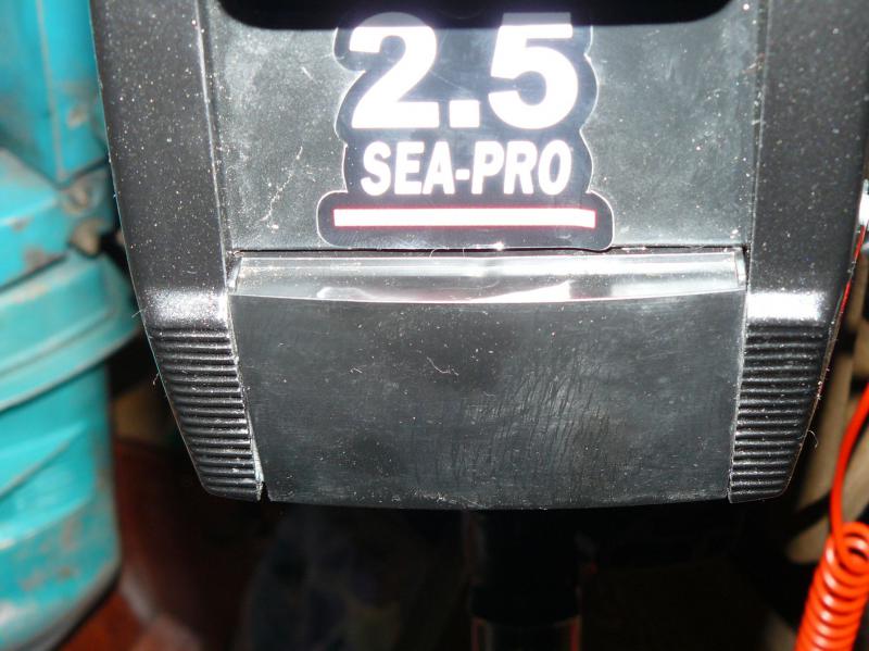

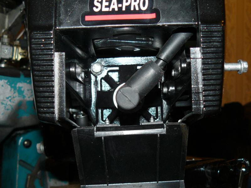

Откидываем вниз крышку- там свеча
  • 64,7 КБ Просмотры: 16 429
  • 48,8 КБ Просмотры: 16 308

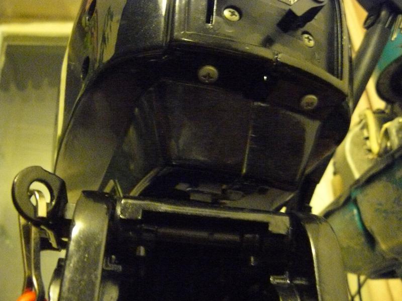

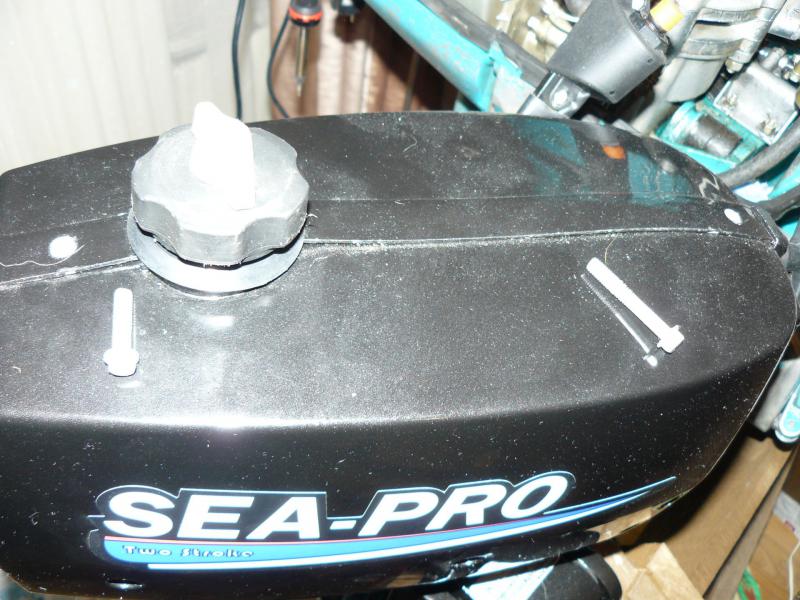

наверху еще два шурупа
  • 49,7 КБ Просмотры: 16 360

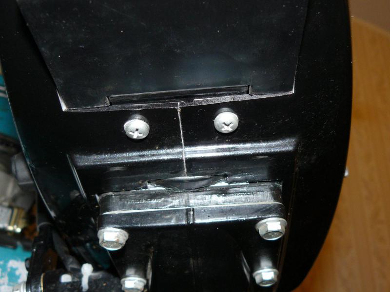

Выкручиваем по два болта с каждой стороны. для этого нужна трубочка на 8, которой в комплекте нет...
  • 81 КБ Просмотры: 16 319

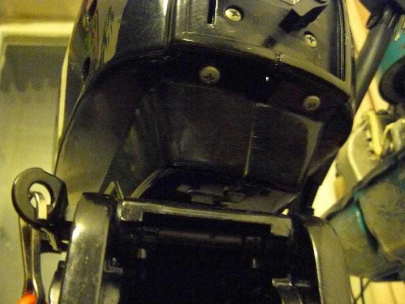

ну, и почти финиш: откручиваем крестовые винты со стороны панели управления
  • 62,9 КБ Просмотры: 16 361

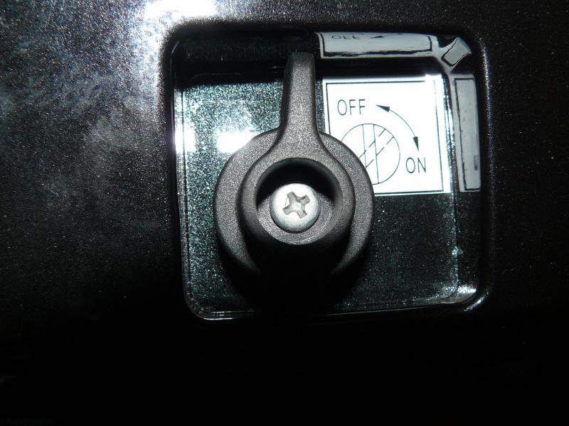

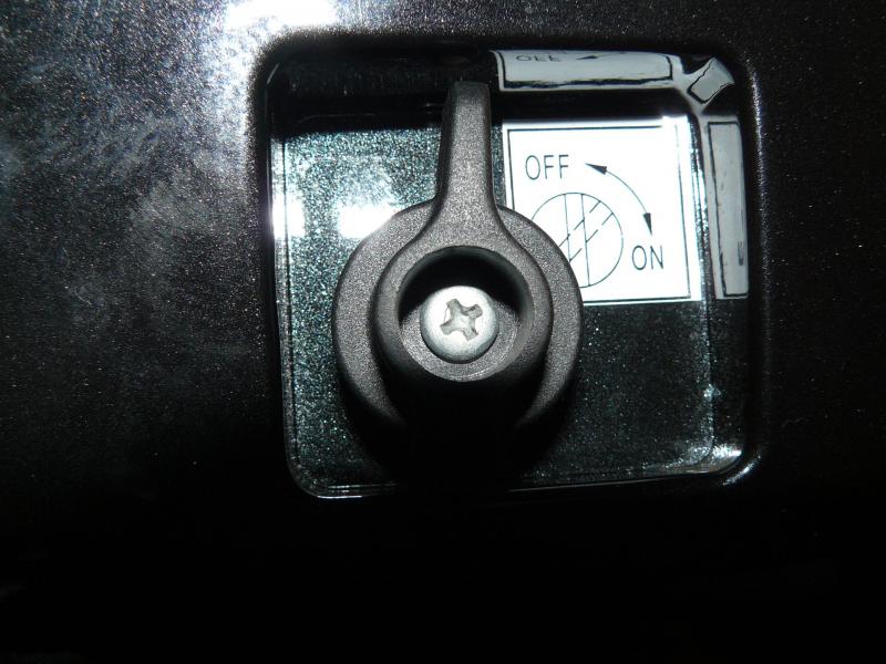

Финишная прямая: выколупываем заглушку на крантике, и выкручиваем винт.
Обратите внимание: краник открывается не логично- вертикальное положение- закрыт! А я думал, что ток у нас все делают через ж...... :crazy:
  • 67,4 КБ Просмотры: 16 392
