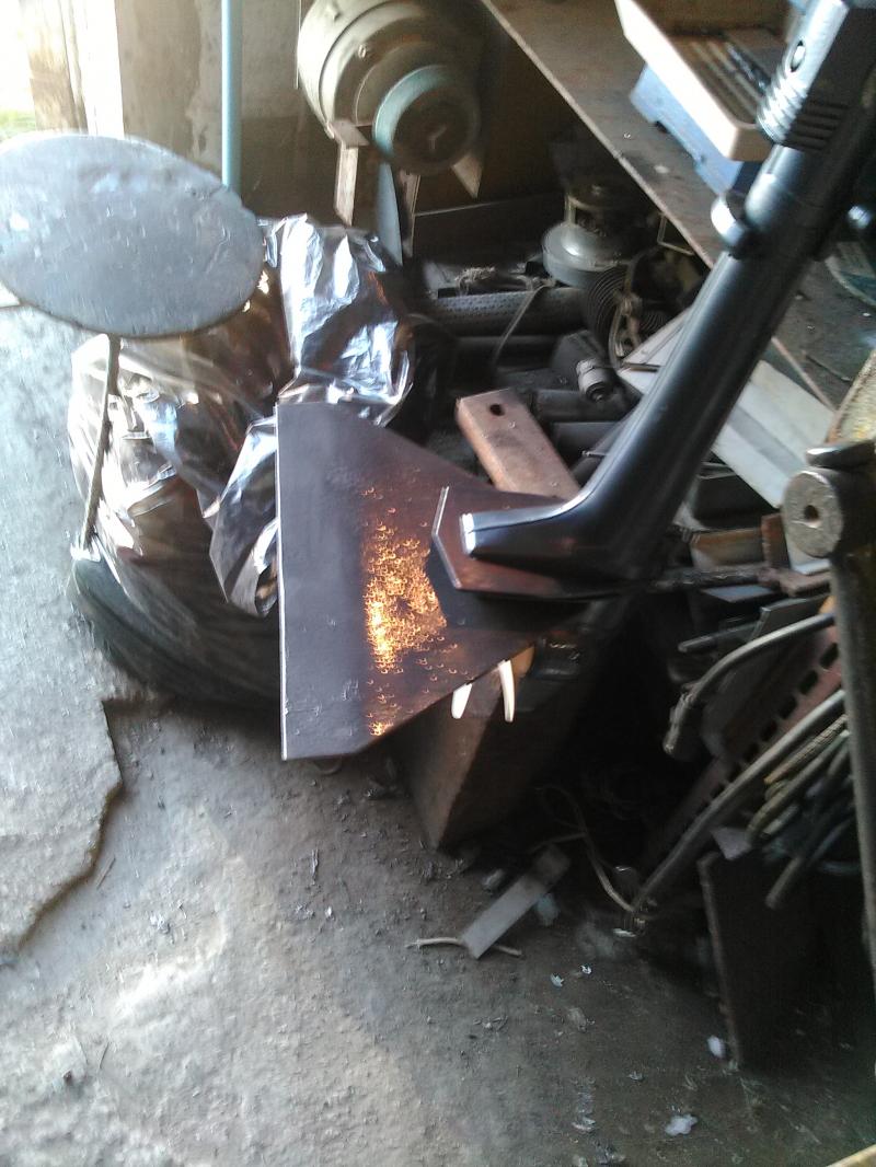

Поставил гидрокрыло.
Мотор заработал равномернее. Не стало прохватов воздуха, особенно ощущались при проходе поперечной волны(от шумахеров :evil: ). Пока выходил только раз. Буду регулировать. Хочу поиграть с высотой установки мотора и наклоном.

kimych5700
04.04.2016
Качканар
Аква 2800
Sea-Pro 2,5
Я бензоль перед погрузкой шприцом откачиваю. Остатки всеравно воняют на весь салон, а в чемодане практически отсутствует запах. Прорезать нехочу, дизайн на смарку и каркас нарушится. Потом поболе фоток наделаю и понятно станет.
