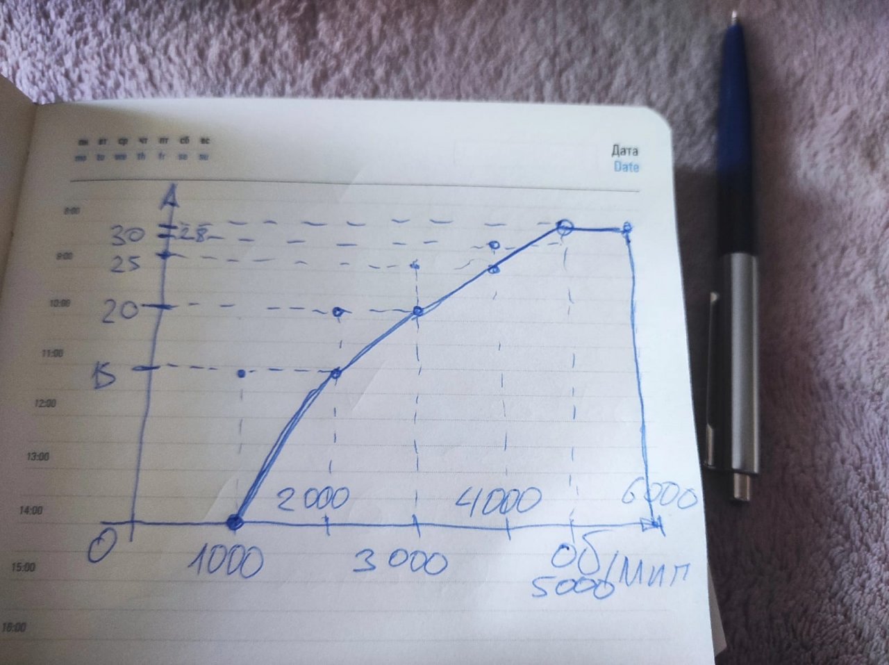

Вам ни что не мешает попросить изготовителя данного зажигания не припаивать клеммы к плате. Сами припаяете провода как вам нужно.
А это кривая уоз зашитая в то зажигание, которое вы хотели.
244277
UPD: Это фото делал сам изготовитель мпсз (ссылка на Авито была выше).
