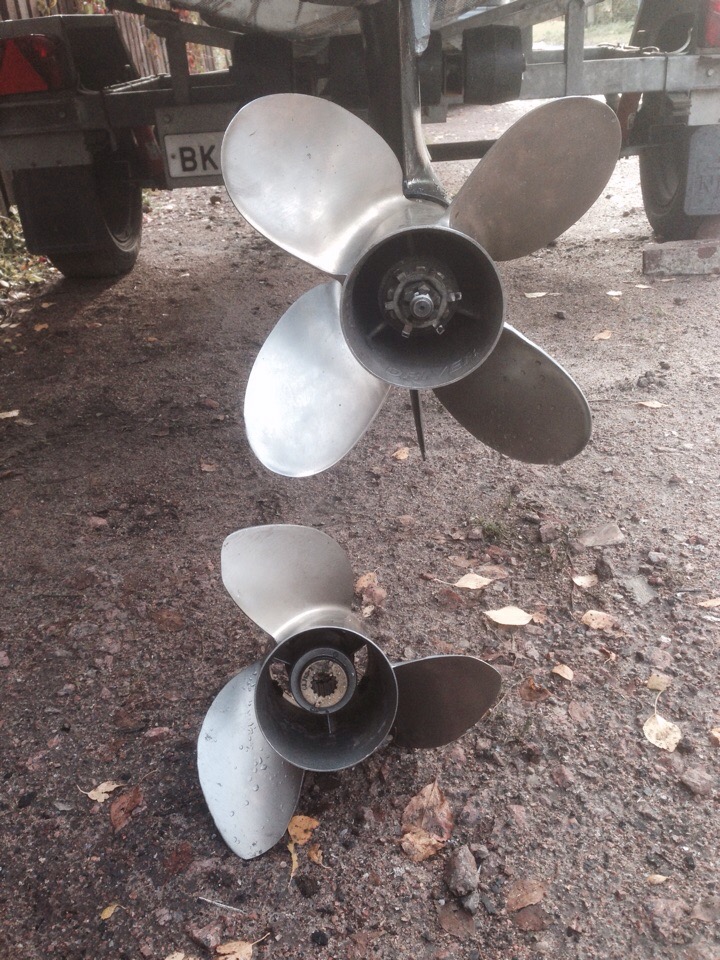

Может есть смысл поискать на пробу винт у кого-нибудь, вдруг окажется что мотор его не раскрутит.
На пробу некого взять. Буду пробовать то что у меня есть. 21шаг 14диаметр 3лопасти косая лопасть, 22шаг 14.5 4 лопасти лопух, 23шаг 3 лопасти 14 диаметр лопух солос. Возможно что то из этого попробую подрезать под косую лопасть. ТК она самая скоростная. Жду когда потеплеет, и проведу повторно испытания винтов. Свечи поменял на моторе, может какая то неисправна была.

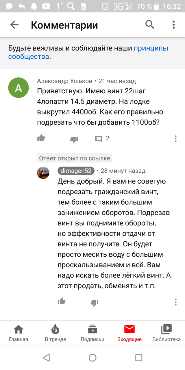

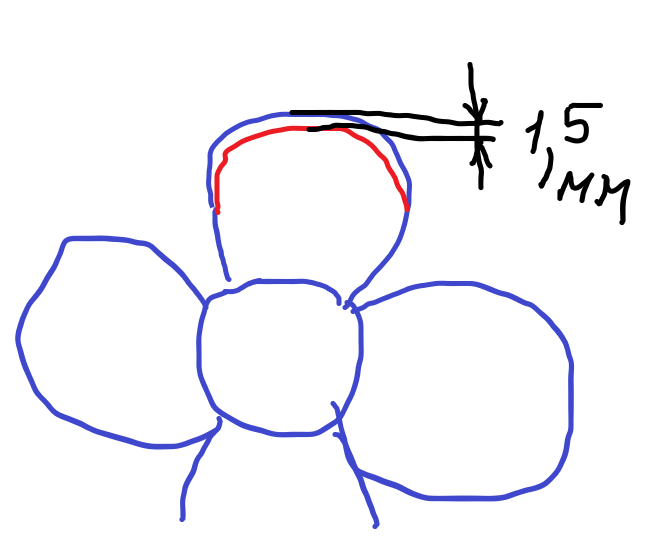

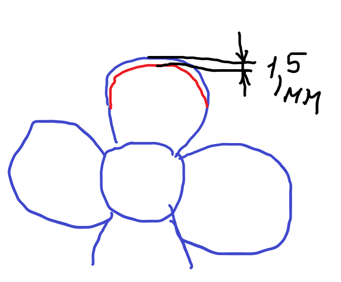

как правильно подрезать винт?
Можете нарисовать?
173733Это очент приблизительно,но в принципе-верно.Подрезать понемного-1,5 мм максимум.После обязательно заточить срезанную кромку.И желательна-балансировка.Пусть и статическая.Берется лист бумаги(картона) и лопасть обчерчивается на нее,после убираешь 1,5 мм и переносишь на лопасть.И так-все лопасти по очереди.

Вот что ответил с Ютуба парень который пилил винт алюм.

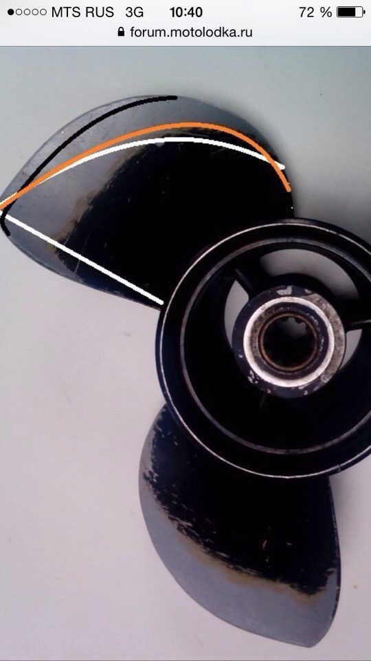

По какой линии правильней подрезка?

Вот 21й огрызок сточенный дал 85 кмч. Сейчас его восстановили в 14 диаметре. Когда был сточен, буксовал с места. Как у машины колесо, не прохватов, а именно букс.
Чего-то его вобче сточили на нет.Диаметр 12 получился,наверное.Вот он и буксует.

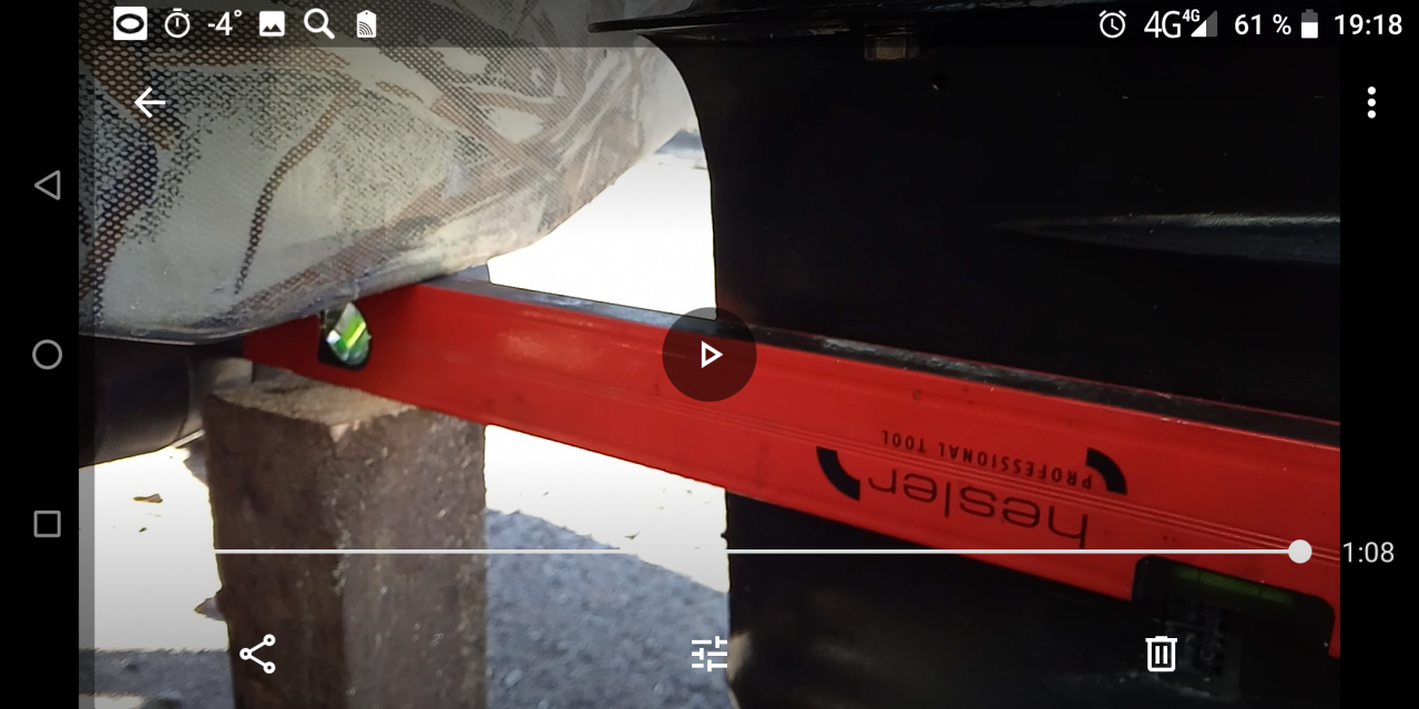

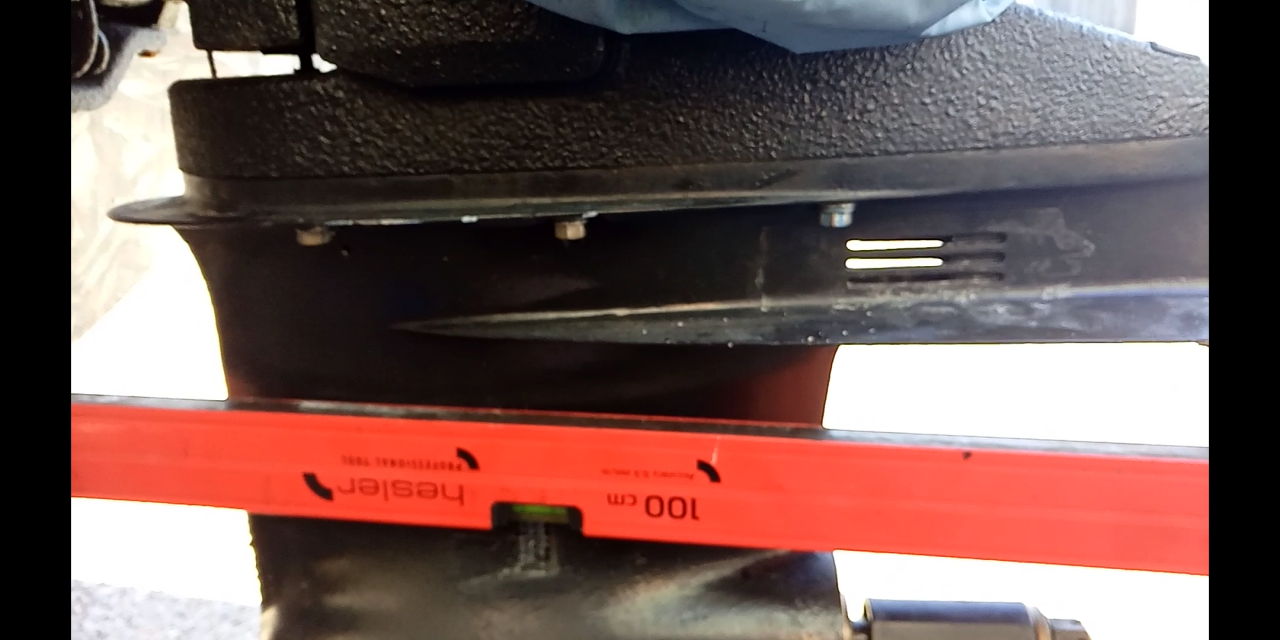

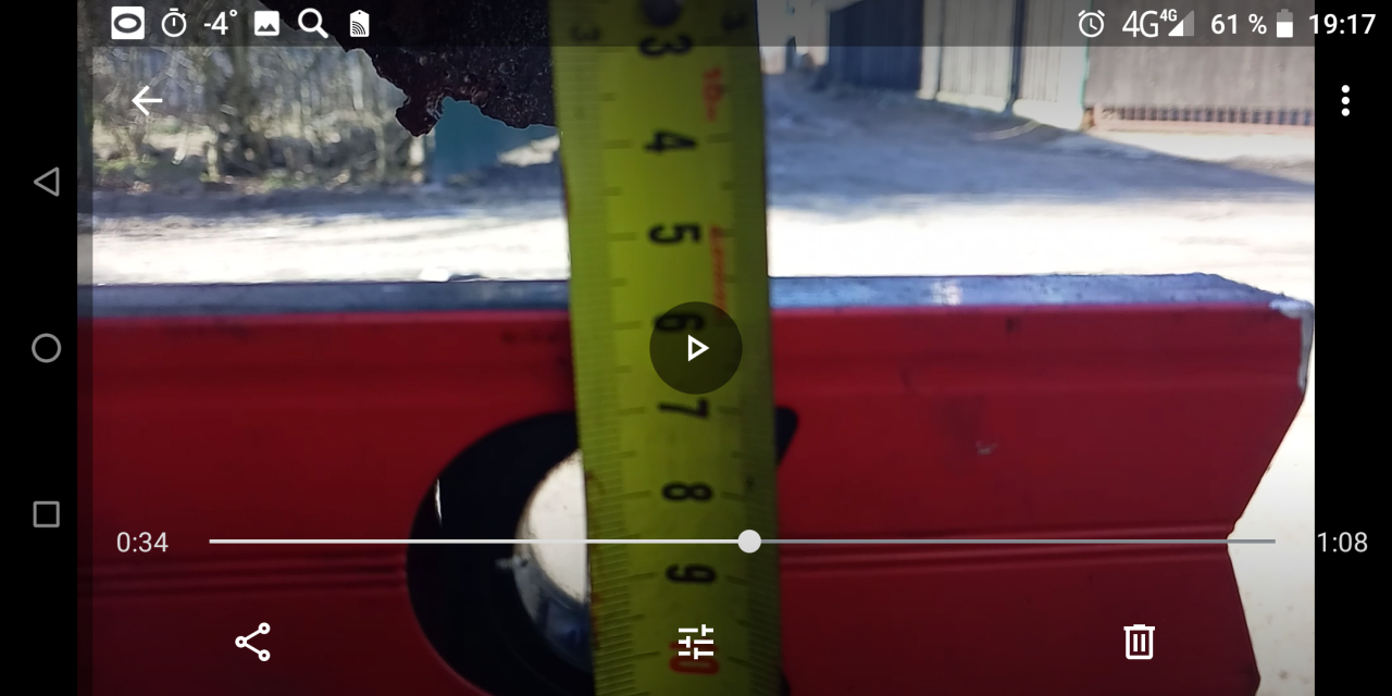

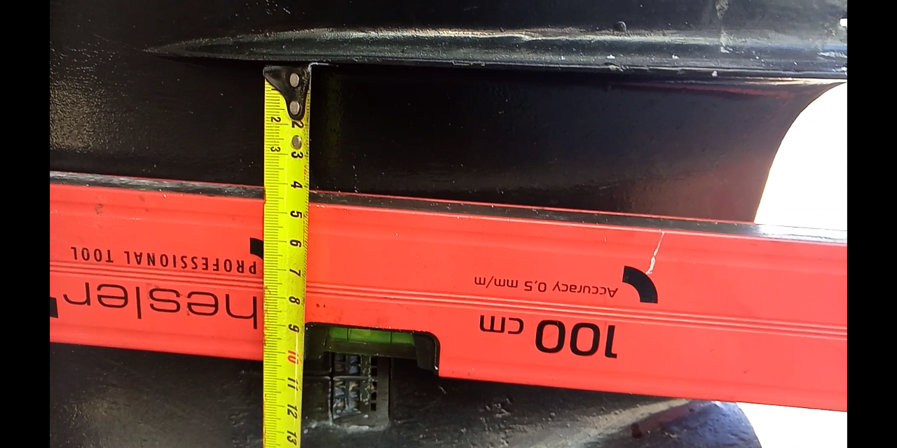

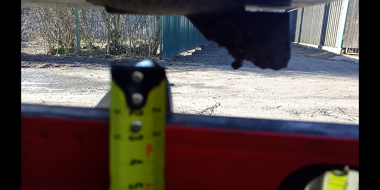

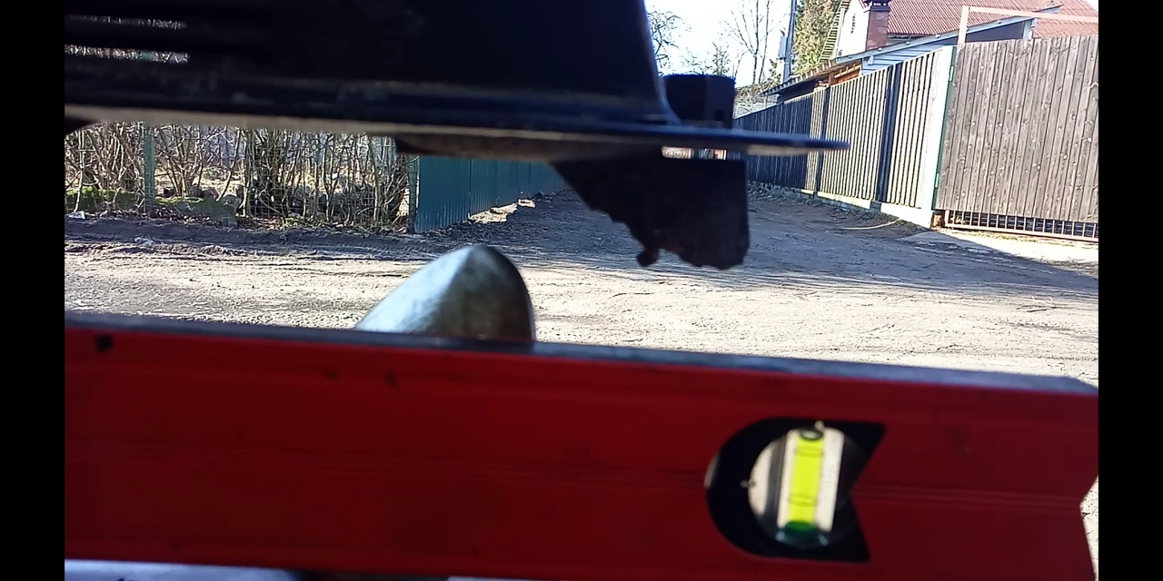

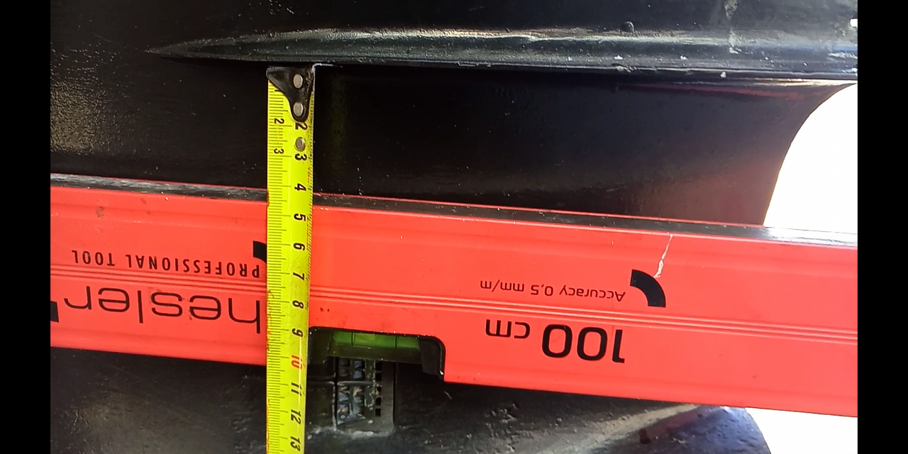

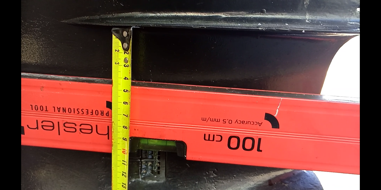

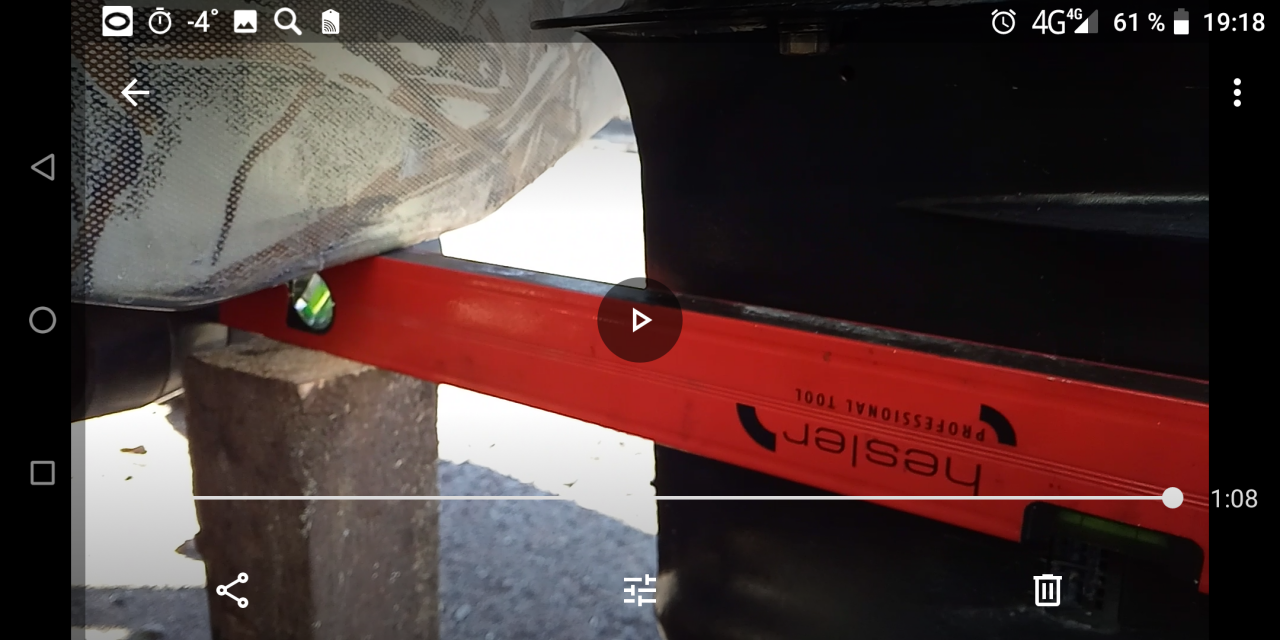

Сегодня приподнял мотор на одно отверстие. Теперь АКП выше вначале 4,5см в конце 5,5см. Попробую как пойдет при такой навеске.
Aleksandr48
22.02.2020
Выборг
Тунец 580
Ямаха 225 2т
Aleksandr48
22.02.2020
Выборг
Тунец 580
Ямаха 225 2т

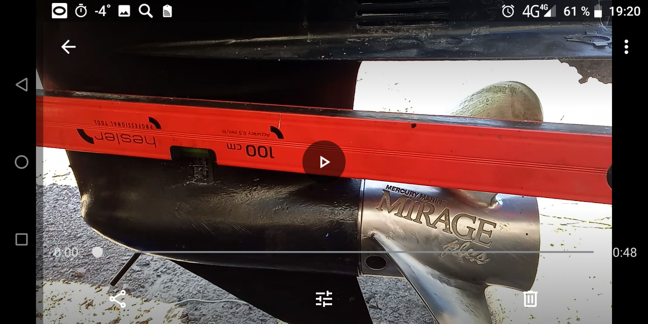

Вот фото с винтом.
2 113

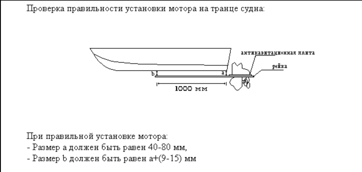

Что то лишка с углом откидки получается, сантиметр разницы на кавитационной плите это много, по "классике" должно быть так:
173963
Aleksandr48
22.02.2020
Выборг
Тунец 580
Ямаха 225 2т
11 328
4 995
Это по классике. Если будет прыгать, или прохватов ловить, отвалю верх немного.
Куда там отваливать?
Нужно наоборот прижимать, а если не прижимается то вставлять клин между двигателем и транцем....

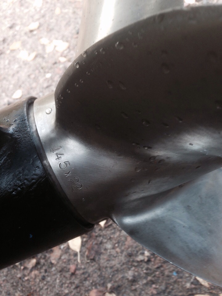

Приветствую всех! Вообщем спускал лодку пару раз в этом сезоне. Удалось попробовать 21-23шаг винта. Показали следующие результаты.
Винт мираж 21шаг 14 диаметр косая лопасть после ремонта, дал 6000об и скорость 89кмч.
Винт солос 23шаг 14 диаметр лопасть лопух, дал 5200 об и скорость 99кмч.
По навеске мотора не скажу что почувствовал разницу между АКП выше на 3см, и так как весит сейчас.
