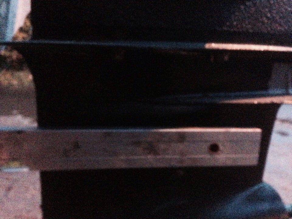

Приветствую всех. На форуме впервые, ещё не разобрался как здесь и что. Куда правильнее писать свой вопрос тоже не пойму. Имею лодку тунец 580 килеватость где то пишут что 21 где 25 точно не знаю какая, по центру гидролыжа. Навесил мотор Ямаха 225 2т АКП выше на 3см, прохватов нет вообще. Скорость на 21 шаге дал 85. Посоветуйте по навеске мотора? На сколько еще поднять, что даст? Или оставить все как есть. Читал что на килевых лодка мотор должен висеть выше АКП на 5-7 см

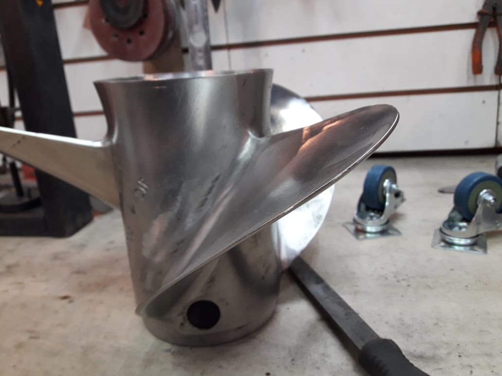

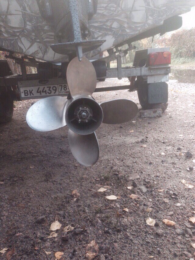

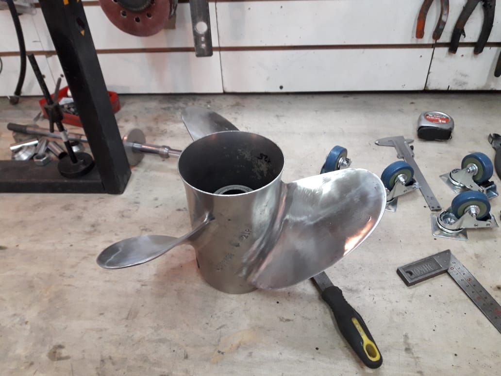

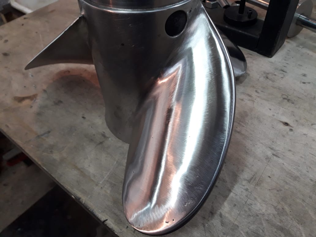

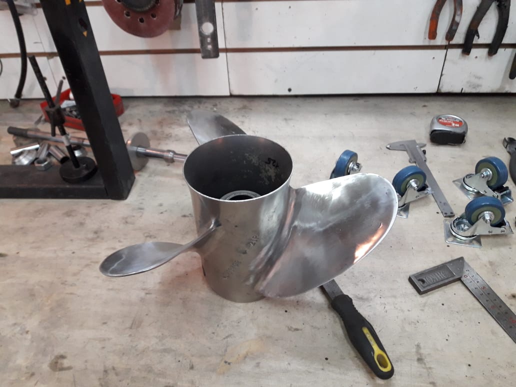

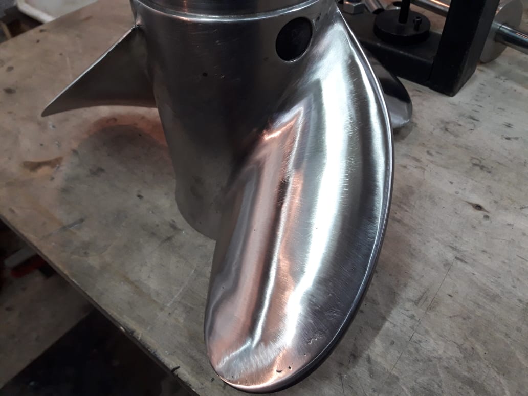

Думаете больше 85 225ка не даст на этом корпусе? Винт стальной, 21шаг косая лопась 5400-5500-5800 иногда 6000 на тах показал. Пробывал 22й 4лопасти 4400об больше не дал, скорость не смотрел. 21й был чуть сточен, отдал в ремонт, был в 13 диаметре, сейчас сделали в 14. Как откроют навигацию, опробую. Просто интересно, если поднять мотор, винт будет сильней раскручиваться? Недавно купил солос 23шаг 14диаметр. Как думаете раскрутит его?

По моему-23 шаг поставить нужно,но чтобы диаметр был 13 1/2.14-большеват.
11 756
5 270
На ходу посмотри как плита на глисере себя ведет. В идеале она должна идти по поверхности. Подьем раскрутит быстрее движок, но не надо доводить до прохватов. Для чего ввеличиваешь диаметр, если рывка и так хватает? Нужно 23х13 ставить желательно 3х лопостной или можно попробовать какой нибудь 5ти но те которые с отверстием в ступтце(в общем нужно подбирать путем проб и ошибок)

Что по 21му в 14 диаметре скажите? Если в 13 он до 5900 крутился.
Должен раскручиваться до 6000-6100.Если не крутит больше 6000-или 6000,но в упор-тогда нужно уменьшать диаметр.Когда я купил Байлайнер-на нем был установлен Джонсон-115(двухтактный)и стоял винт Мичиган диаметр 12,75Х15.С ним катер-летал!После у меня был и Меркури-115,и Сузуки-140.Но такой скорости ,как на Джонсоне и Мичигане-я не видел!
8 573
3 309
Думаете больше 85 225ка не даст на этом корпусе? Винт стальной, 21шаг косая лопась 5400-5500-5800 иногда 6000 . Просто интересно, если поднять мотор, винт будет сильней раскручиваться?
Я бы поставил R13Х21.Только новый-не ремонтированный и обороты поднимать только тримом-до срыва.А перенавеской мотора-вряд-ли это поможет.Он и так нормально висит.

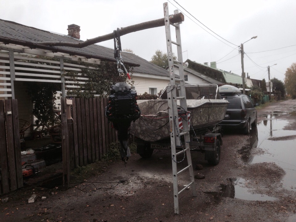

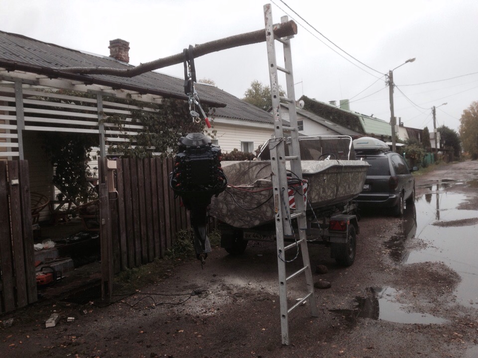

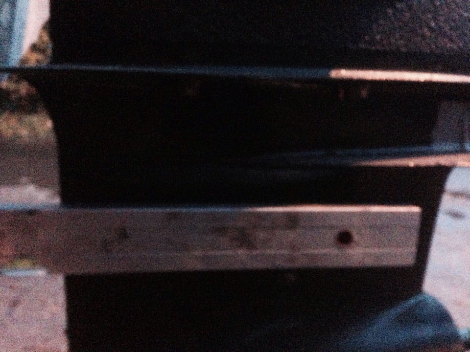

вот как навешен 3см выше АКП. По паспорту максимальные обороты 5500. Думаете если он до 6000 будет выкручивать это хорошо?
