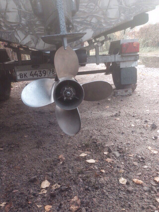

У меня есть 22шаг 4лопасти. Дал 4400об скорость не мерил. Может его подрезать в диаметре? Он сейчас 14.85 диаметром. Мерил штангелем.
Или мотор забрать на максимум с 4х лопастным винтом? Говорят что он не теряет упора в полупогружном состоянии. Но навряд ли он выкрутил 1000об
11 325
4 994
Опускай мотор и режь в диаметре 22 винт

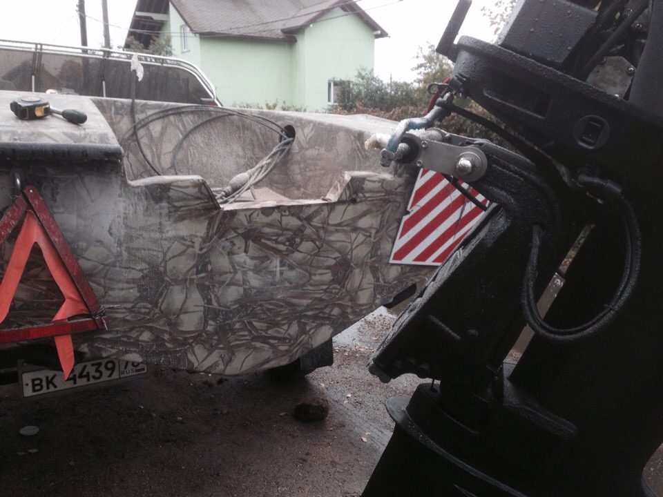

Пустить не получится. Засверлил уже в верхние отверстия. Да и транец ещё ниже придется подрезать на 3см. Ахтаркие мне под XL , транец сделали. У меня мотор L.
11 325
4 994
Корпус не расчитан на то чтоб плита стояла выше днища.
Если мотор будет сточть выше, тт аатер будет лежать полностью на всей длинне корпуса, от сюда повышенное сопративление и потеря скорости....

А если установить лифт.Простой-без гидроподьема.И винт 22 подрезать диаметр-тут я согласен.Хотя по собственному опыту-4-х лопастной -не самый быстроходный.Пусть и упор у него больше,но раскручивается-дольше и скорость не максимальная.
Интересно услышать почему "Ахтарск" сделал транец именно такой высоты ?
Просто под "L" обычно делают 516 мм, а вот под "X" уже 642 мм, разница между ними как видите 126 мм - итак фактическая высота транца сколько?

я тоже так думал. пока не поставил. ну может еще не все 3-х лопастные опробовал. :pardon:
Я пробовал этот винт на Меркури-115,2004 года,4-х тактн.Катер с ним шел хуже,чем 13,5Х19.
