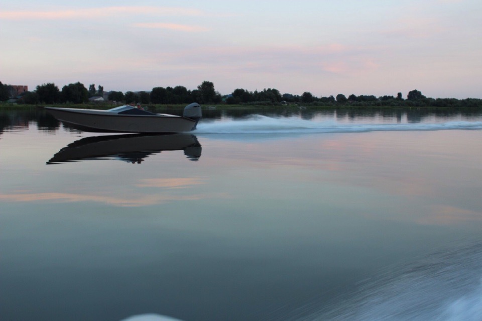

идёт 85 как паровоз по рельсам. Вот если бы я понял что все передел, дальше не управляемая, то 85 достаточно.
я думаю это предел. ну возможно + 3-5 км прибавить на полированном импеллере. типа Мичиган или Солас.

да не видел его на воде. Передаточное не знаю, но вроде как у всех 200ток 1.86
Тогда если коротко то теоретически возможная скорость могла бы быть следующей:
0.001524 х 5500 х 21 /1.86 = 94.635 км/час.
Фактическая скорость обычно меньше этих показателей и в лучшем случае при оборотах в 5500 об/мин и относительном скольжении винта в 10% будет равна 89.100 км/час:
94.635 - 89.100 х (1 - 0.045))/94.635 х 100% = 10%
По крайней мере такой расчёт принят у нас в России.
Американцы применяют более упрощённые формулы, но суть всё та же:
https://www.go-fast.com/Prop_Slip_Calculator.htm
https://www.mercuryracing.com/prop-slip-calculator/
http://www.rbbi.com/folders/prop/propcalc.htm
https://teaguecustommarine.com/teagueblog/how-to-correctly-determine-propeller-slip/
Меня несколько смущает разброс в показаниях тахометра - максимальные показания в 6000 об/мин явный перекрут для данного мотора ....

Но лодка не выходит на пятку. Не идёт на самой жопе, идёт 85 как паровоз по рельсам. Вот если бы я понял что все передел, дальше не управляемая, то 85 достаточно.

А с чего вы решили что с таким олвбоким v и на гидролыже он будет на пятке идти? На пятке чего?..
Ну на самой жопе. Что бы большая часть из воды вышла и на самой жопе 1-1.5м как вот эта байдарка. На жопе с 300кой 120.

6000 показало на несколько сек. Вот 5700-5800 чаще держались.
Это говорит лишь о том что данный винт слишком лёгкий для данного комплекта.
Другое дело что данная лодка даже не достигает возможной при таких оборотах 92.420 км/час - причина может скрываться в неудачной центровке и банальном соотношении (Масса комплекта кг. / фактическая мощность л.с.)
К примеру придельно допустимую скорость можно спрогнозировать вот по этой формуле:
V = 6 х корень квадратный из N / D
V - скорость хода в км/час
N - мощность двигателя в л.с.
D - весовое водоизмещение с командой, топливом и т.п. в тоннах.
Проще говоря если лодка перегружена, то никакими стараниями превзойти полученные по вышеприведённой формуле скоростные значения не удастся .....

Как это легкий? В такой конфигурации комплекта самое оно. 6000 это максимальные обороты для этого мотора?
У автора темы двухтактник - для них 5500 об/мин рабочий диапазон, любой перекрут это потеря в мощности ...

Всё это так, но по всем теоретическим подсчётам обсуждаемая лодка могла бы реально бежать 89 км/час при водоизмещении в 990 кг , а нам пока озвучили цифру в 85 км/час - вот автор темы и интересуется как так и что с этим делать.
Для того чтоб он так шел, нужно опускать мотор в ровень с кав плитой. И вообще на этой лодки это будет правильная устаровка мотора!
Да ничего не делать. За сотню точно не уйдет. Да и за 90...
8 540
3 283
Да-5500-это максимальные обороты,легче винт ставить не нужно.Соглашусь,что комплект-оптимальный,тримом только можно прибавить несколько км,но больше 90-скорее всего-не пойдет.85-87 км в час.
