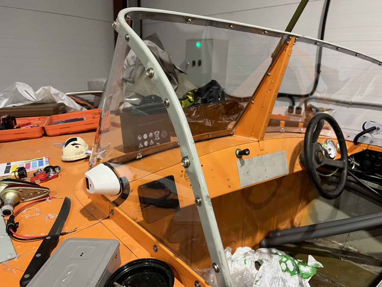

2/3 сезона позади, а я неделю назад только первый раз вышел на воду. =( Итак переделал всю электрику, заменил стекла, огни и панельку с кнопками и индикаторами. Стекло за 4 года засеребрилось и помутнело, огни стали осыпаться от времени и солнышка, так как еще с лодкой достались по наследству. А панель не пережила 3-х сезонов. Параллельно установил блок предохранителей, для подключения потребителей, 3-х ходовой переключатель АКБ на 2 АКБ. Теперь появилась возможность установки автономки - что тоже было сделано в носовой рундук. Теперь в лодке можно даже ночевать! Естественно, заменил масла, фильтра, отсинхронизировал карбюраторы и выехал потестировать лодочку. За 2 дня (в том числе секса в присядку на "народных" слипах, так как лодка сейчас не на базе, а в гараже) было пройдено около 200 км от Усть-Курдюма до Усовки, а так же до Беленьких и обратно. При средней скорости 30-35 км\ч и 4000-5000 оборотах, было потрачено 60 литров бензина включая прошлогоднего. Все системы работали отлично, кроме выхлопа автономки, его придется немного доработать, и к сезону "прохладной" воды Дедушка Про будет во всеоружии

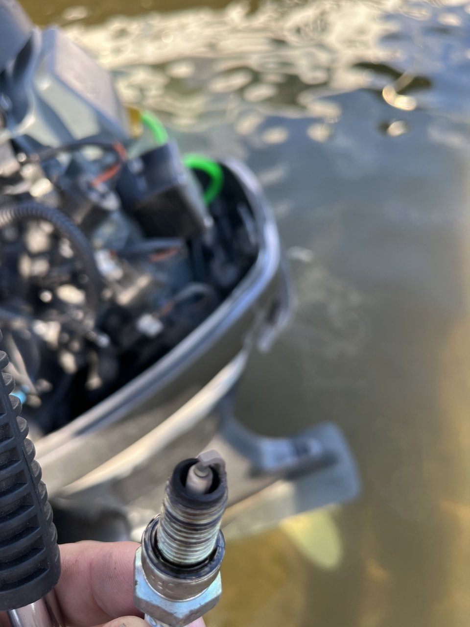

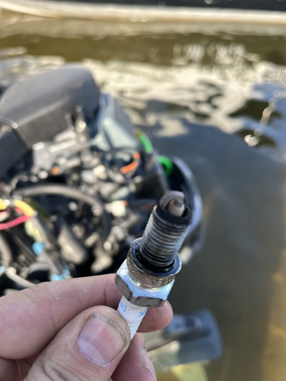

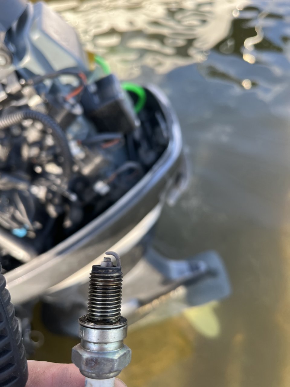

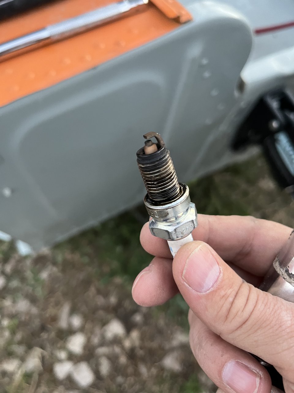

Немного фоток с проверки свечек в Усовке:
264293 264294 264295 264292

Евгений, расскажи как стекло делал, пожалуйста.

было пройдено около 200 км При средней скорости 30-35 км\ч и 4000-5000 оборотах, было потрачено 60 литров бензина
Какой то конский расход:?, или перегруз не хилый или лодка не идет,
Есть данные по винту ,скороси,и оборотах
А по свечам я бы точно забогатил немного:oops:

Андрюх, все нормально 5000 оборотов 42-44 скорость расход 10, при 4000 где-то 35-37км/ч и расход около 8 при том что в лодке 2 человека 90 л топлива и кг 150 всякого скарба включая инструмент запчасти и тд . Еще после всех осене-зимних приключений с крабами мин 40-50 вокруг слипа наяривал проверялся чтобы на водохра6илище без двигла не остаться.
Купил готовое из поликарбоната , но пришлось дорабатывать напильником. И так как оно плоское без выгибов - крепил частично , давал отстояться , далее гнул дальше и крепил . Если сразу бахнуть - засеребрится . Ну и отверстия под болты сверлил аккуратно чтобы стрелки не побежали. Так что нет секретов тут
5000об, 42-44км/ч винт какой? Больше не крутит?
У меня на лодке в два раза тяжелее в два раза мощнее мотор , почти такой расход
Как так?хочется разобратся :oops:
Уж точно не 60литров на 200км, или пощитал ты не точно

Возможно не точно посчитал. Сгоняю контрольно на бак 25 литровый тогда точно скажу. Тут примерно прикинул, потому как точно сколько бензина с прошлого года осталось никто не скажет. Тут главная мысль была что карбы заработали без геморроя и электрика вся и в течении 200 км
