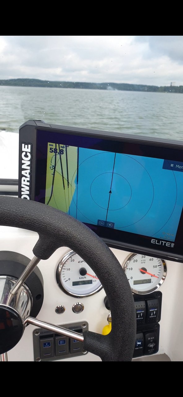

5000об, 44км/ч 13" это хорошо,в идеале 47км/ч.
50-53 на таких оборотах с 13" ни как
1 880
Только вот 6000 должен крутить, что зделать не может? Т.к на 13 винте скорость будет на этих оборотах за 55км/ч
Вот и получается что мотор обсерается, и работает в полную нагрузку

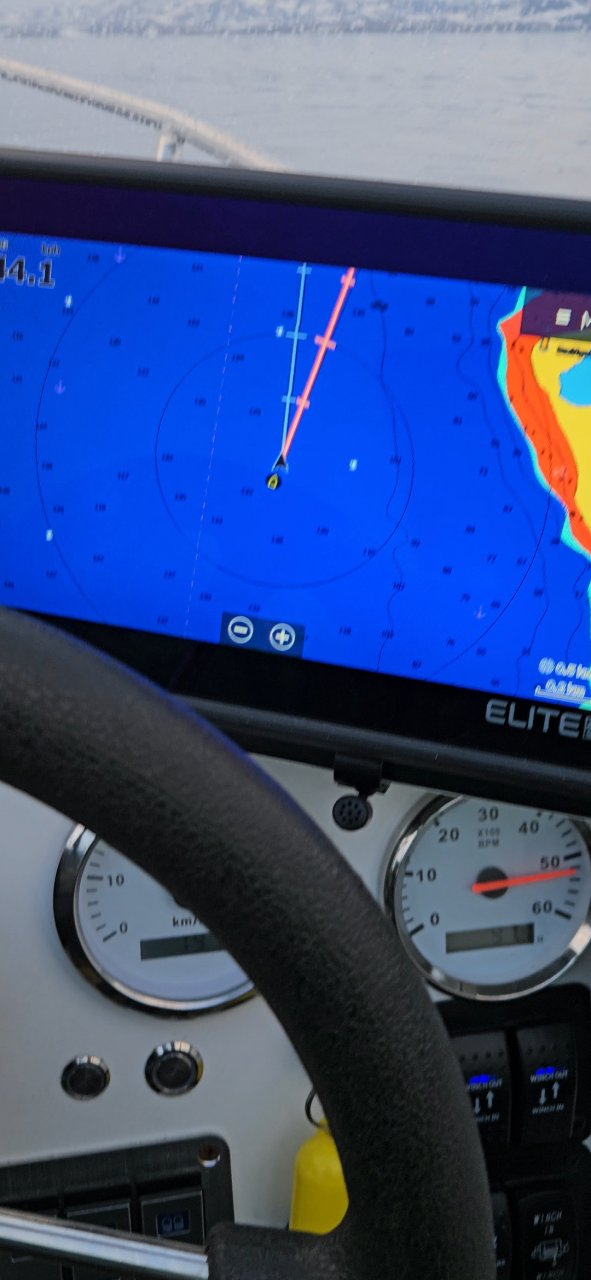

А это 13" в соле, в Баренцевом, 5200, 44.1км.
И о-о-о-ой, тоже в нулевом.:lol:
Повторю, от понятия и достижения слесаря теленкова это далеко, советую обратиться к грамотному человеку, и будет всё. :good:
