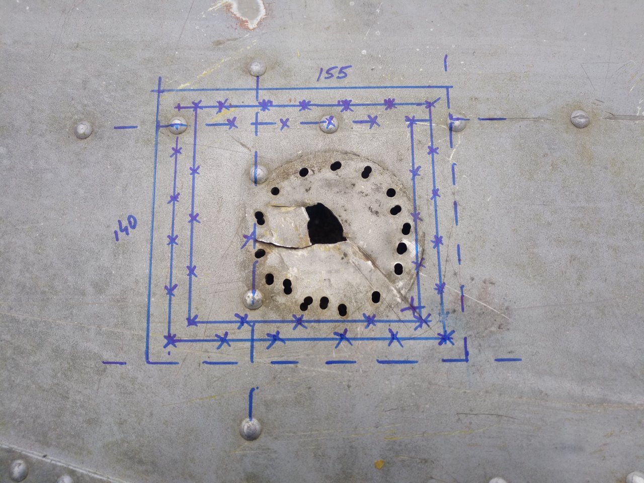

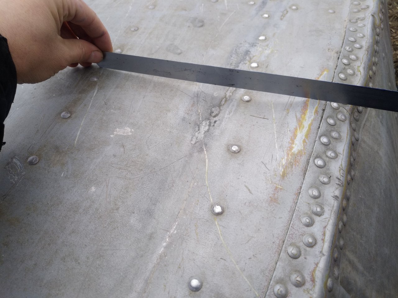

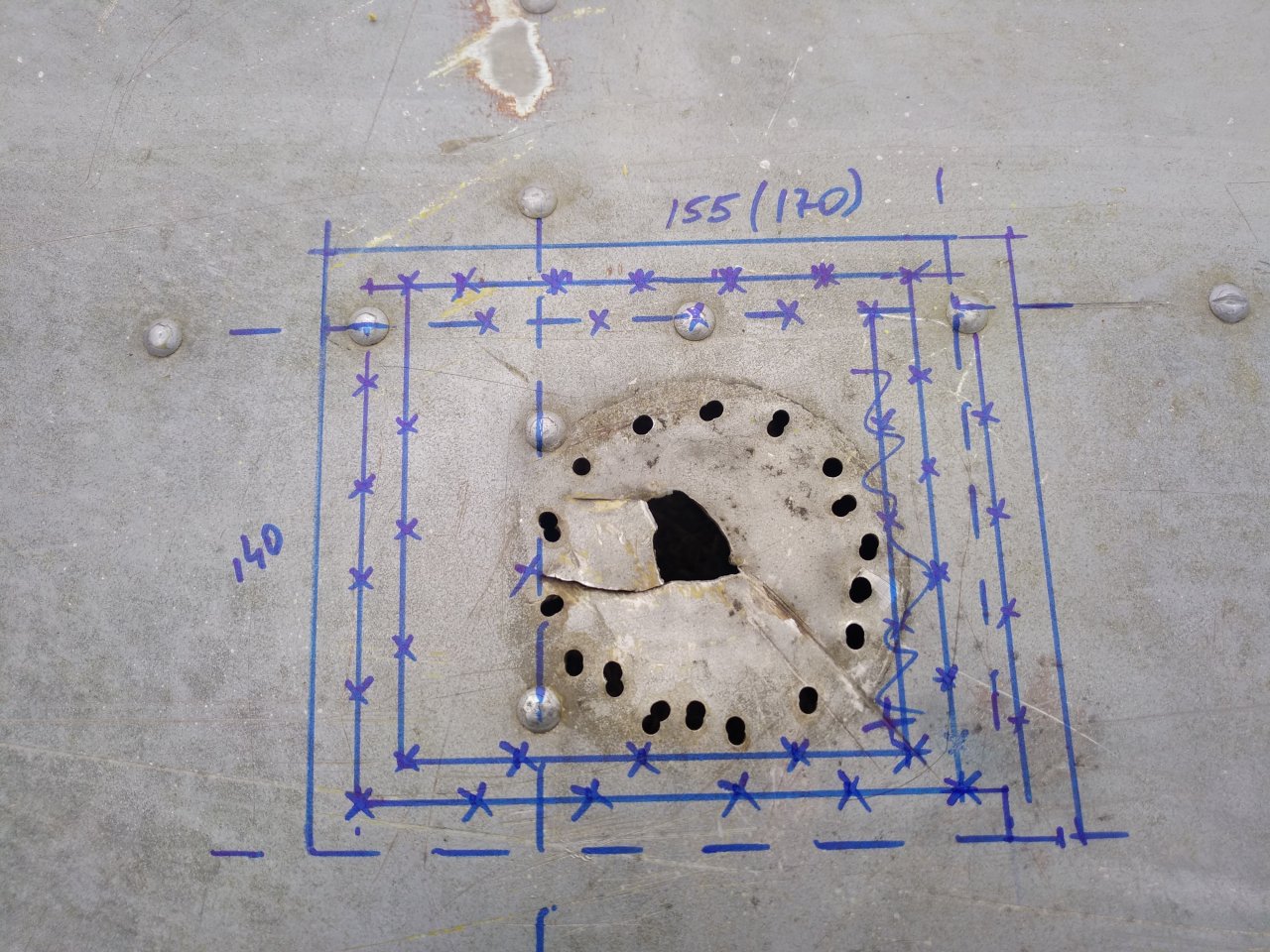

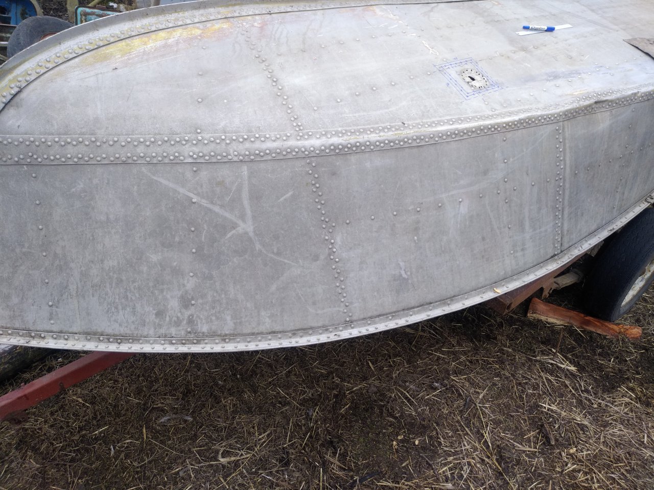

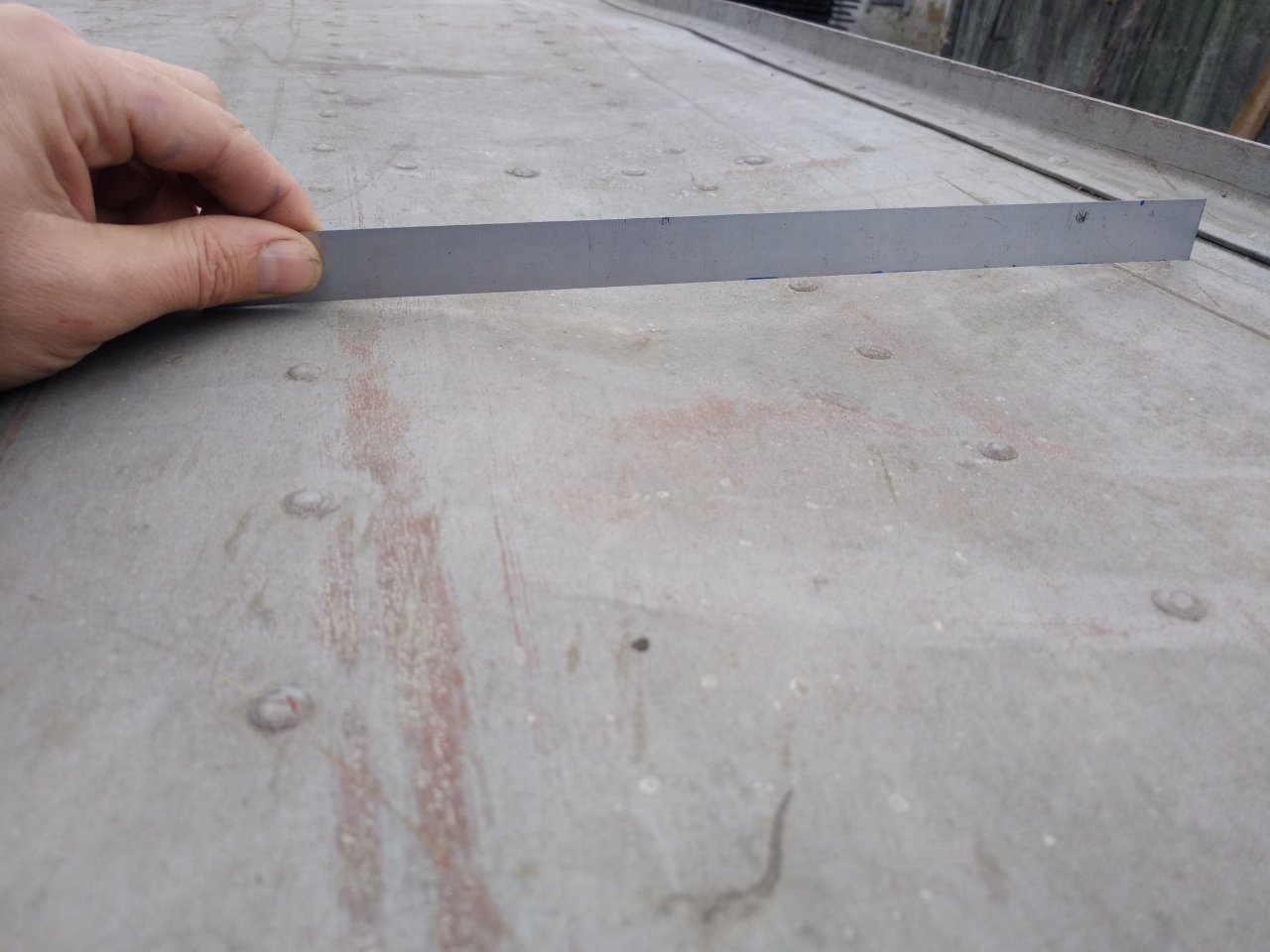

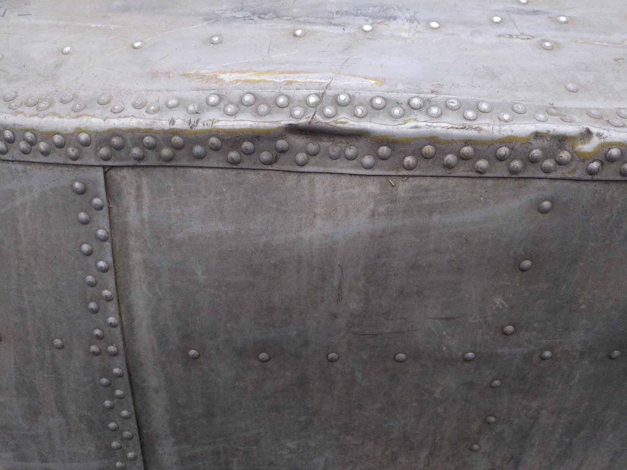

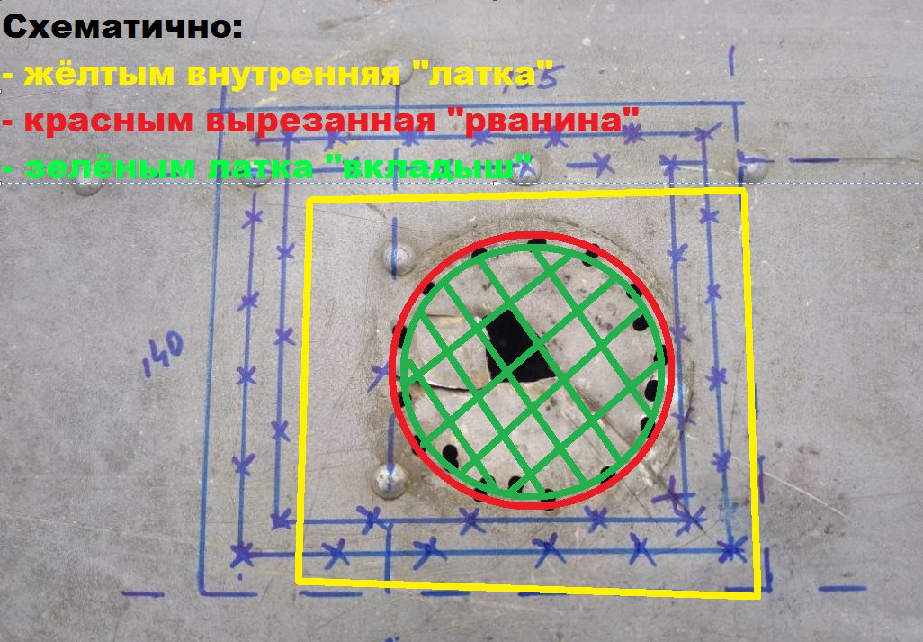

Здравствуйте. Перешел и я на жесткий корпус. Прикупил МКМ. Корзину для тапков приготовил, но для моих условий будет (должно быть) хорошо. Как уже ясно, из названия темы, вместе с лодкой получил и пробоину вместе з замятиями корпуса. Как это все заделать/исправить без большего повреждения корпуса. Литература пишет, то такие пробоиы нужно ремонтировать наклажая латку изнутри, снаружи в отверстие вставлять вставку и приклепывать к латке. Что будет если латку приклепать снаружи и прикрепить края отверсия к латке? Фото с размерами и примерным планом ремонта прилагаю.

А зачем такую большую делать? Можно уложиться и по старому отпечатку, тем более что отверстий с излишком. Думаю что снаружи придётся латку внедрять, делай по контуру старой, а те пару клёпок что мешают, обойди их. В латке вырез под каждую и АЛГА. Про герметик только не забудь. А вот с вмятиной надо посоветоваться. Под какой мотор планируется лодка, может и не стоит ребро трогать?

Контур старой уж очень мне не нравится. Да и овальных заклепок, для старых отверстий, не нашел. А если сделать их круглыми, то получится диаметр 8мм.
По видимому она была как заплатка. Удерживала смолу, которая герметизировала.
Хотелось бы, чтобы было красиво на ребре. Может нагрев и выдавить изнутри?
По днищу читал, что нагрев до 300С с охлаждением компрессором усаживает такие вытянутости.

1.Можно варить аргоном. Только зачищать надо как следует. Аргонщик сам справится.
2. Нет аргона ? Заплатку из люминя во внутрь и не обязательно слишком толстую двойки (2мм) за глаза.
снаружи только Глухие Вытяжные клёпки. Можно ручным можно пневно.
Тут делов раз плюнуть. Шурик, пару сверл, клёпки глухие, более менее хороший герметик и сам клёпочник.
Если хочешь отстучать не забудь нагреть и медленно остудить - всё станет податливее.
Клёпки которые мешаются тоже можно заменить на глухие для симметрии или красоты.
Привозили Обь-3, была пара трещин около 3 и 4см Так какой-то мудак поставил две толстые заплаты с обоих сторон из черного металла примерно 20х20 см и нахерачил отверстий под 5 и 6 ммм. Мудак настоящий словно он погружаться на ней хотел до 50 метров.
Давления там нет никакого поэтому заплаты изнутри и герметика достаточно.
На прогибы не обращщай внимания. Начнёшь стучать или тянуть только хуже сделаешь.
А эти страшные вмятины если по уму то удаляются и варятся новые. А можно и замазать.Только зачистить до металла.Всё зависит какую красоту ты хочешь на финише и сколько готов потратить.

МКМ - дюраль - варить отпадает.
Дно МКМ толщиной 1,5мм. - 2мм это ОЧЕНЬ много. Стучать есть чем и есть где. Думаю стучать снаружи. Вытяжные + болтики только для примерки.
Отверстие пробито ломом, но металл не потянут.

Мне то сказки не рассказывай. Я этих лодок переварил много.
Присадка 5356 для д16т и варится на ура.
Хорошенько зачистить и промыть ацетоном.

Про "овальные" клёпки улыбнуло. А по существу не надо клепать во все что насверлены, выбери по кругу самые(более менее) круглые и в них клепай. Можно клёпками и в потай воспользоваться, но не обязательно. А остальные отверстия что останутся, просто заполнятся герметиком и всё. Старая латка была мм100 примерно, правильно? Если не хочешь старыми "дырами" воспользоваться, там есть где новые отверстия сделать под клёпки. По наружке и внутреннему диаметру свежих можно сделать, старые будут между ними, а эта вся хрень заполнится герметиком. РиО выше написал, что можно и вытяжными-глухими, не потекёт, но если есть полнотелые под молоток, то однозначно ими. На самом деле ничего критичного даже не вижу, работы на пару часов не спеша с перекурами.
Делай новые чуть выше старых и между ними, ещё раз посмотрел, в аккурат получается. И латка будет на 10 мм всего больше старой, а то ты уж нарисовал ну пипец какую большую.

Я всяко было, и снаружи латки ставил и изнутри, под латки ставил и резину и герленту и, что больше понравилось, П.У. герметик.
Вам бы посоветовал, как писали выше, латку изнутри на П.У. герметик, глухими вытяжными заклёпками.
На вмятины я бы забил.....

Снаружи тут нежелательно ничего ставить. Всё же днище.
Какое-никакое а всё же сопротивление будет, да и не эстетично будет смотрется.
Латку изнутри а снаружи чтоб только головки клёпок торчали типа так и было )))))

Поддержу, если делать "по феншую", то рванину вырезать, изнутри поставить заплатку бОльшей площадью и внутрь вырезанного приклепать латку "вставку" для компенсации зазора по высоте, чтобы его не было. Всё собрать на герметик, герметик вообще выровняет этот зазор и будет ровное днище, за исключением головок заклёпок.
Вот как в справочнике говорится ,так и делай.А Вовке респект за "разжёванный",правильный совет!Себе делаешь.Можно и постараться тем более есть где и чем стучать.

Если найдёшь грамотного аргонщика, то вполне возможно заварить, варится дюраль, кто бы что не говорил, она вариться, руки нужны из плеч и голова с пониманием процесса.
Вопрос в том, найдёшь ли такого и ещё цена вопроса, сколько будет стоить заварить, и сколько будет стоить заклепать.

Имхо, тогда забудь про сварку и делай как уже написал выше, так будет меньше рисков, что после сварки придётся переклёпывать, но уже бОльшую латку чем сейчас.... :cool:

Полностью согласен с Володей , только внутреннюю накладку сверху завел бы тоже под стрингер как и сбоку под шпангоут, то есть верхнюю желтую линию необходимо поднять

Заварить конечно будет в разы дешевле, но и надежность самого ремонта сваркой тоже в разы меньше , чем при клепке , естестваенно при высоком качестве работ в обоих случаях , Д16 есть Д16 это не АМГ.

Спасибо! План есть, жду тепла. Буду клепать.
