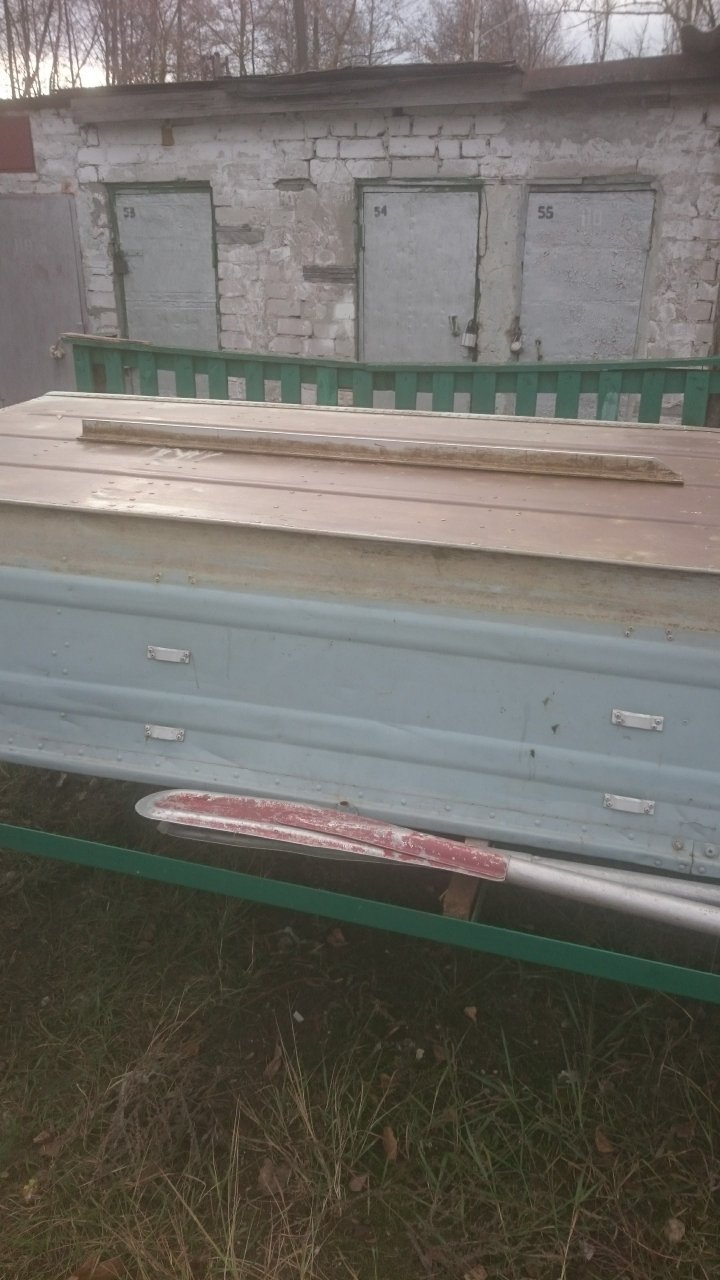

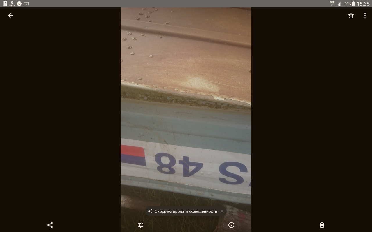

Вот на фото видно первый ряд глухих заклёпок, по номеру можно прикинуть расстояние от носа. Лодку не мыли......
Кстати видно сцарапанную краску на скуле.170767170768 телегу видно.
9 714
6 489
Про латку тебе написали. Туда даже АМГ 2 из Леруа пойдет.
Вмятину на днище я бы не трогал. Ни на что она не влияет и знать про нее только ты и будешь, и то забудешь со временем, где она.
Вытянуть ее можно, но появится хлопун. Придется отсверлить несколько заклепок от силового набора, нагреть и пытаться выдавливать ее или выбивать резиновым молотком. Помощник должен держать снизу деревянную подложку. Возможно под лодку придется ставить брусок. На металле не должно быть вмятин. Если металл пойдет, и не факт, что это случится - хорошо. Далее по отпущенном у металлу изнутри нужно будет притянуть болтами уголок, как мини шпангоут, потом его приклепать и восстановить удаленные заклёпки.

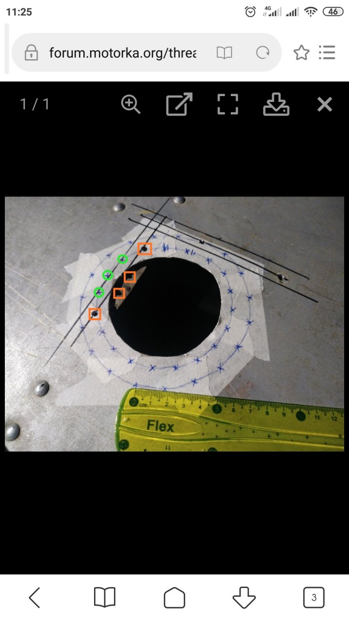

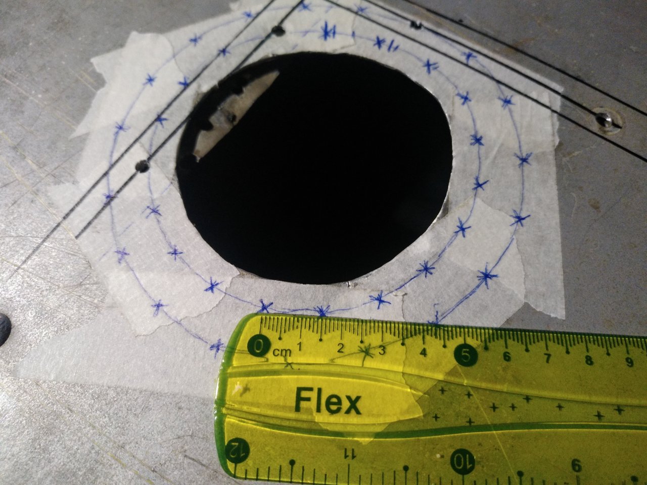

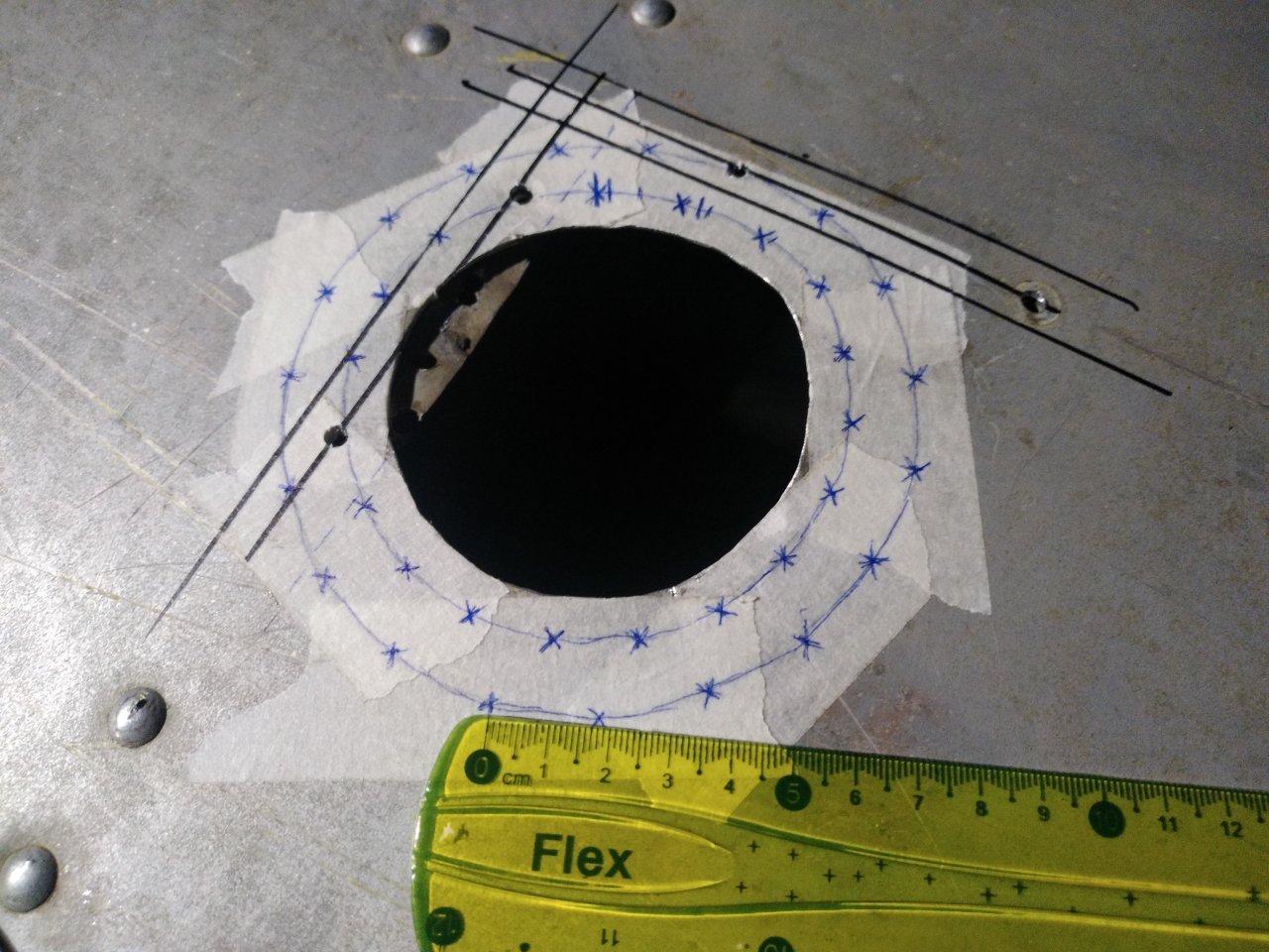

Так нормально будет? Внутрь вставку изготовил.
Как с перегородкой поступить? Три заклепки на нее попадают.
9 714
6 489
Посмотреть вложение 173189Посмотреть вложение 173190
Самый первый вариант был лучше, имхо. В идеале нужно было идти по заводским рядам заклепок: вертикальному и горизонтальному, а латку делать квадратной. С ней мороки меньше.
Скотч убрать к черту. Разметку делать мягким карандашом или маркером прям по металлу.
В отверстии шпангоут торчит? Ты отверстия наотмечал - не будет он мешать? Поддержка влезет, рука развернется? В вертикальную плоскость не попадешь сверлом?

Сверху - не будет мешать, слева видна перегородка. Подлезть с двух сторон можно. Три заклепки попадают в вертикальную плоскость. Вот и спросил, как поступить?

[QUOTE="bosya, post: 5500
"Как с перегородкой поступить? Три заклепки на нее попадают"
Ладку просовывай под шпангоут ("перегородку") и клепай вместе со шпангоутом
И также ладку декор по диаметру вырезай и проклепывай все на герметик

Это понятно. Как поступить с перегородкой, на вертикальную часть которой попадают три заклепки?
Сверли да клепай. Три листа стянется - значит три.
Пройдет рядом - значит рядом.

Думал, по линиям все понятно. Сверху угольник - три линии - начало, линия заклепок, полка. Слева перегородка - начало (ее видно в дырке отверстии) , линия заклепок, стенка. вырежу в этом месте кусок перегородки и будет хорошо.
[/QUOTE]
173224
Квадратом обвел где клепать на перегородке,а кругом пометил где не надо клепать,к тому же туда скорее всего и не подлезть, а в остальном клепай по своим обозначения...
