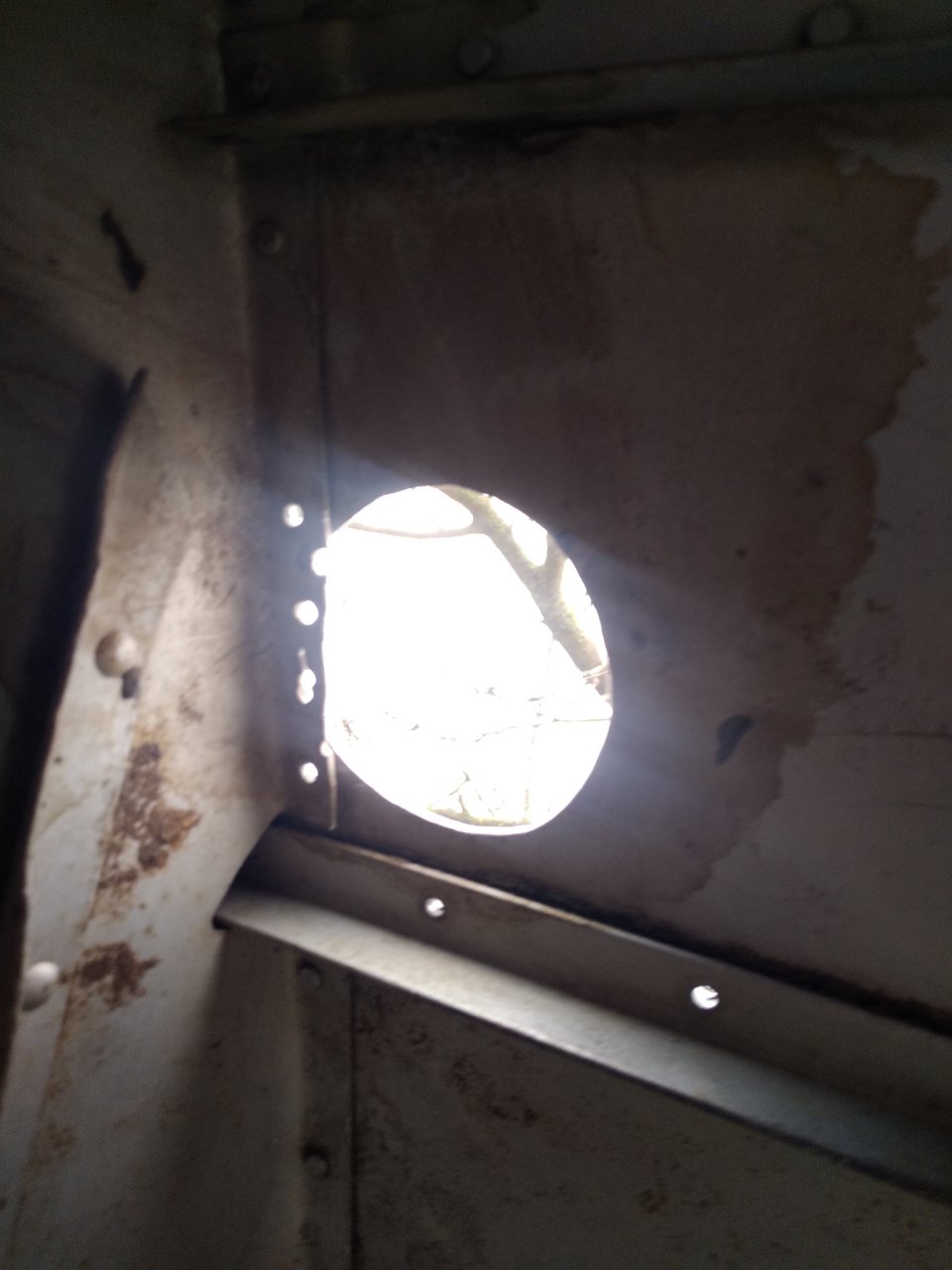

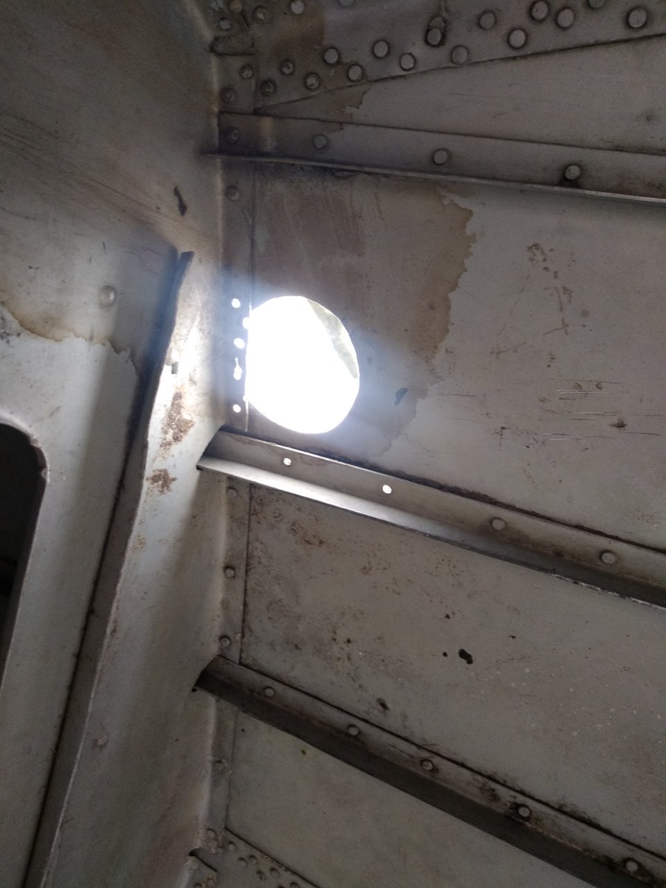

этим я приклепаю только перегородку к латке и заплатке, а мне нужно приклепать заплатку к корпусу.
подлезть возможно, это перегородка рундука а не гермоблока.
думаю выгнуть перегородку в сторону отверстия, когда закреплю на крайние готовые отверстия и клепать внутри получится, а потом все в кучу.
спасибо за поддержку.

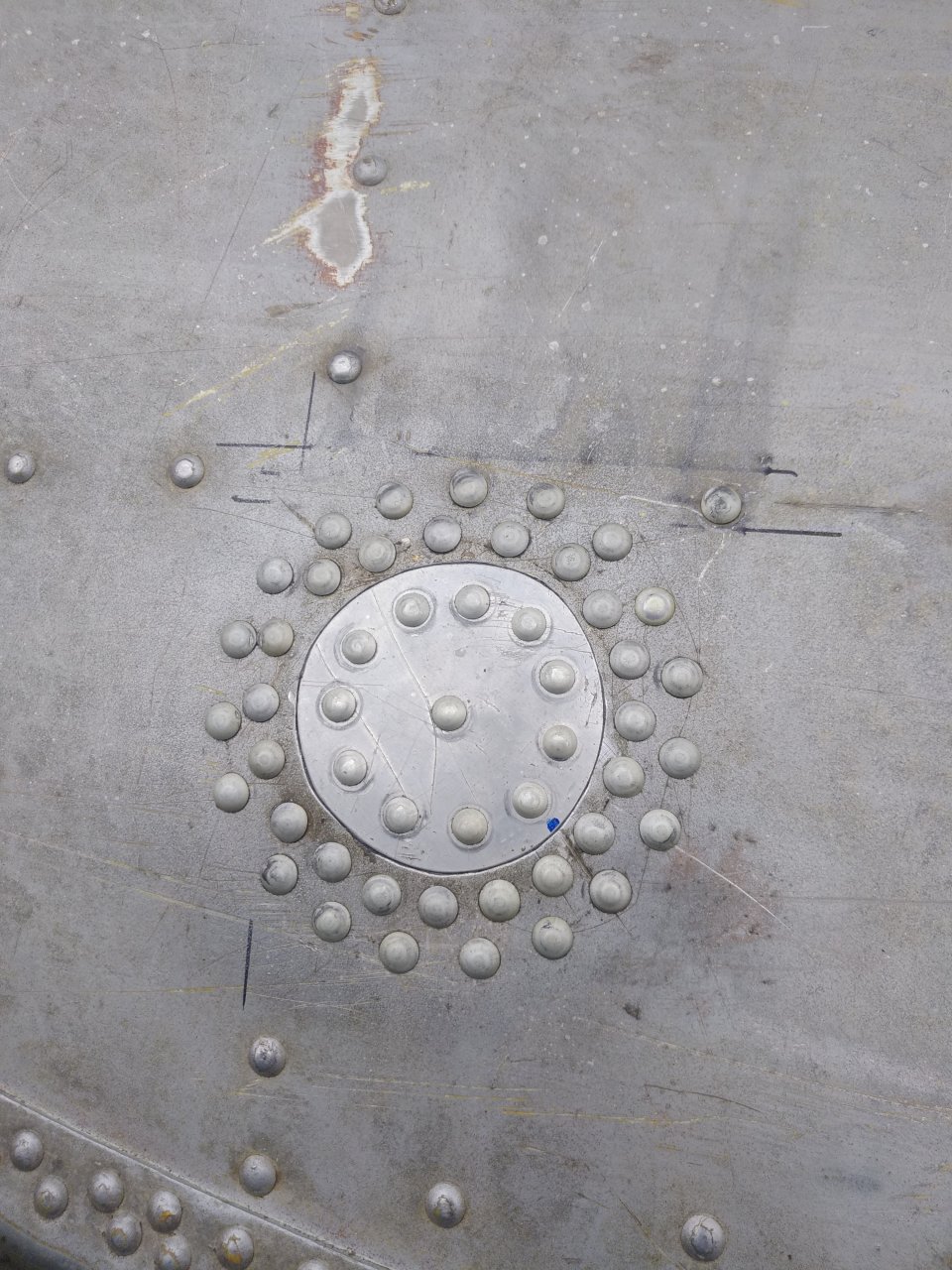

Больше писали, чем клепал. Все совпало. Результатом доволен - выглядит хорошо. Внутри герметик.

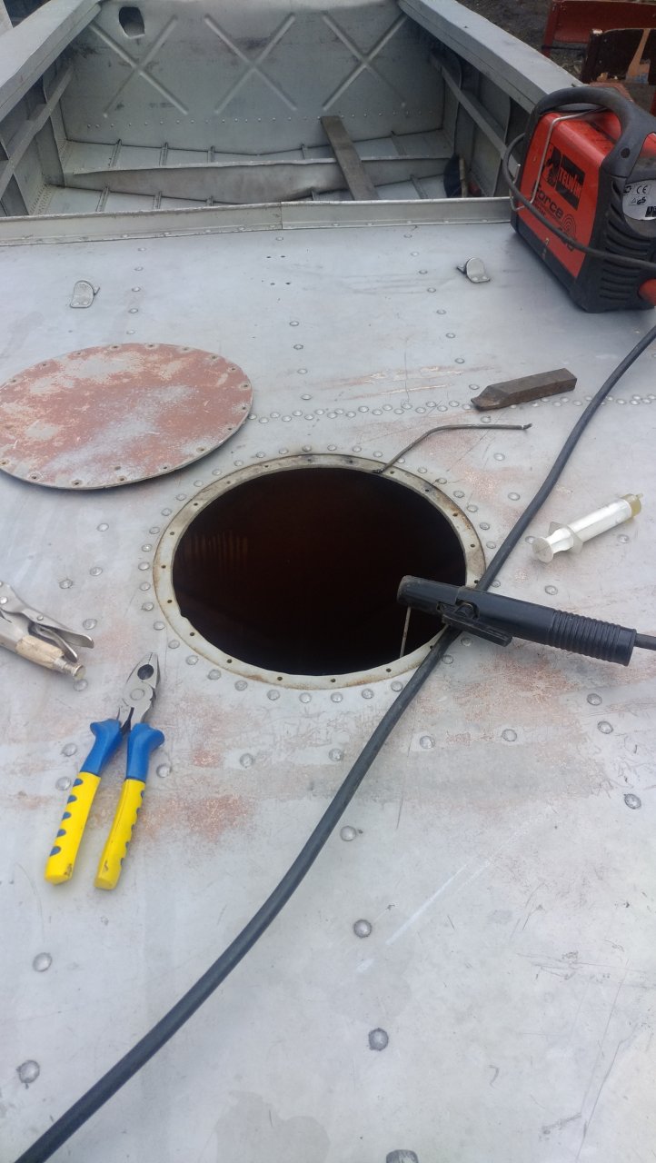

Вчера шел дождь и рота красноармейцев заглянул под лодку и увидел потемневшие круги вокруг заклепок. Придется менять
174247
Также открутил лючек. Три винтика были заломлены, остальные выкрутились после пневмомолотка, шуруповертом на трещотке.
174248
Блок сухой.

А сварва зачем то, тебе там??
Блок у меня тоже был сухой (даже на воде), а после того как в лодку залил водой для проверки на течь, через некоторое время вода через переборку пошла в трюм носовой...герметизацию блока нужно проверять как с наружи так и внутри...
bosya
02.07.2014
1 750
308
Украина
А сварка зачем то, тебе там??
Три винтика предхоз пытался выкрутить при помощи зубила и молотка. в итоге - обломаны три шляпки почить вровень с резьбой и погнут лючок. Что он там искал/прятал я так и не понял. Подварился и выхитал, т.к. знатно приржавели. Внутрь тоже не хотели выкручиваться.
Герметичность.. Ну не знаю. Некоторое время не заполнится гермоблок водой, если что случится, а там и берег рядом. Река максимум 100м шириной. Больше воды у нас нет.
