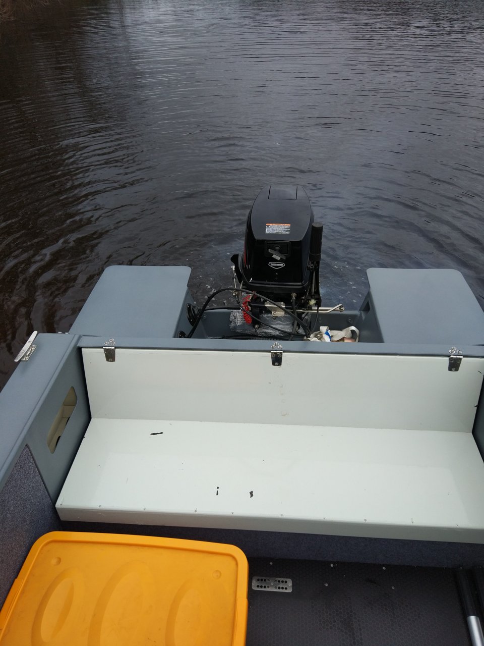

На самом деле очень удобно, сложил и рыбач весь кокпит в твоём распоряжение

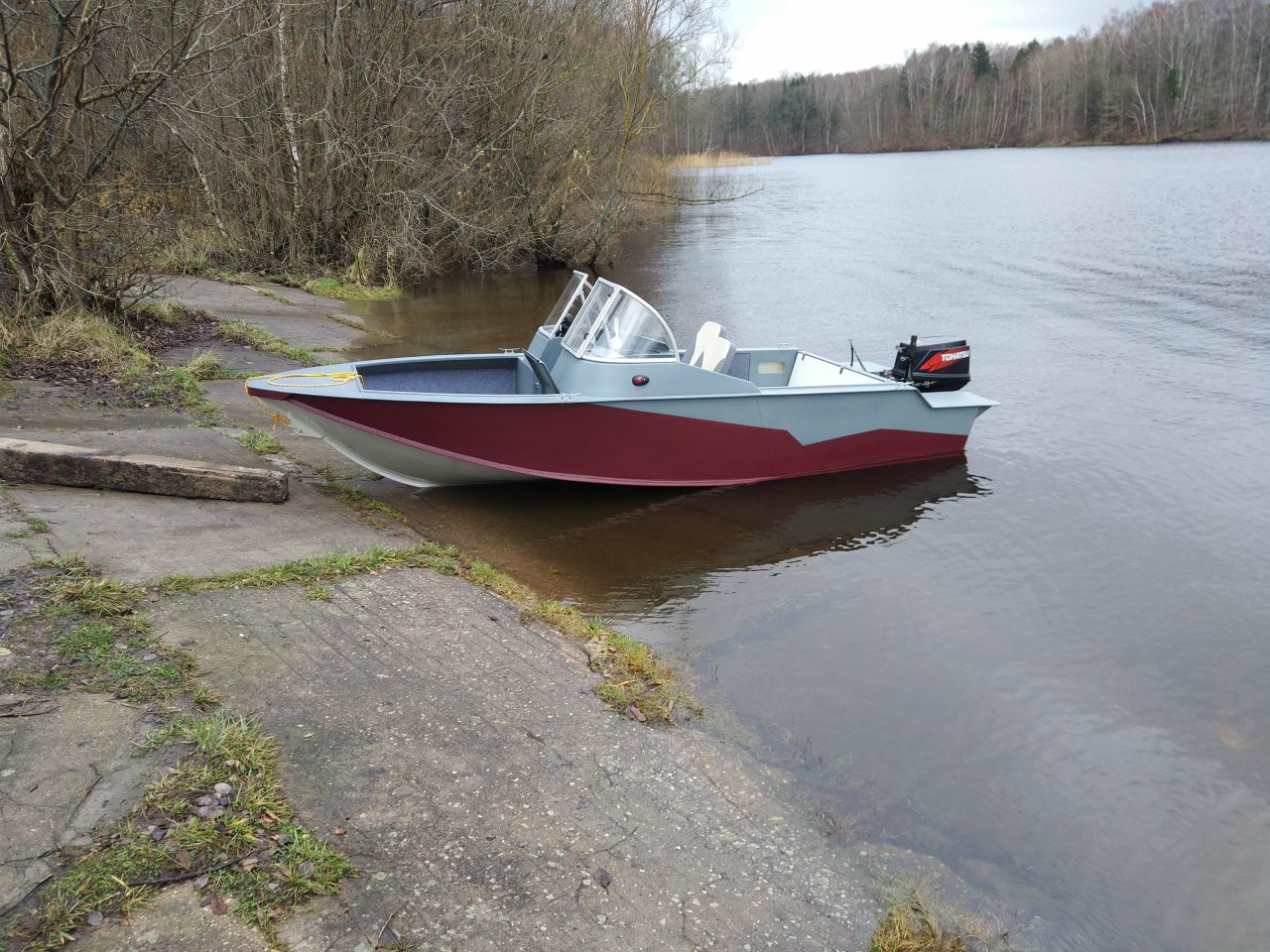

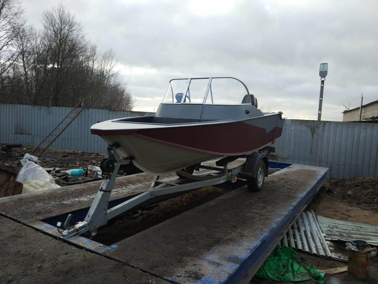

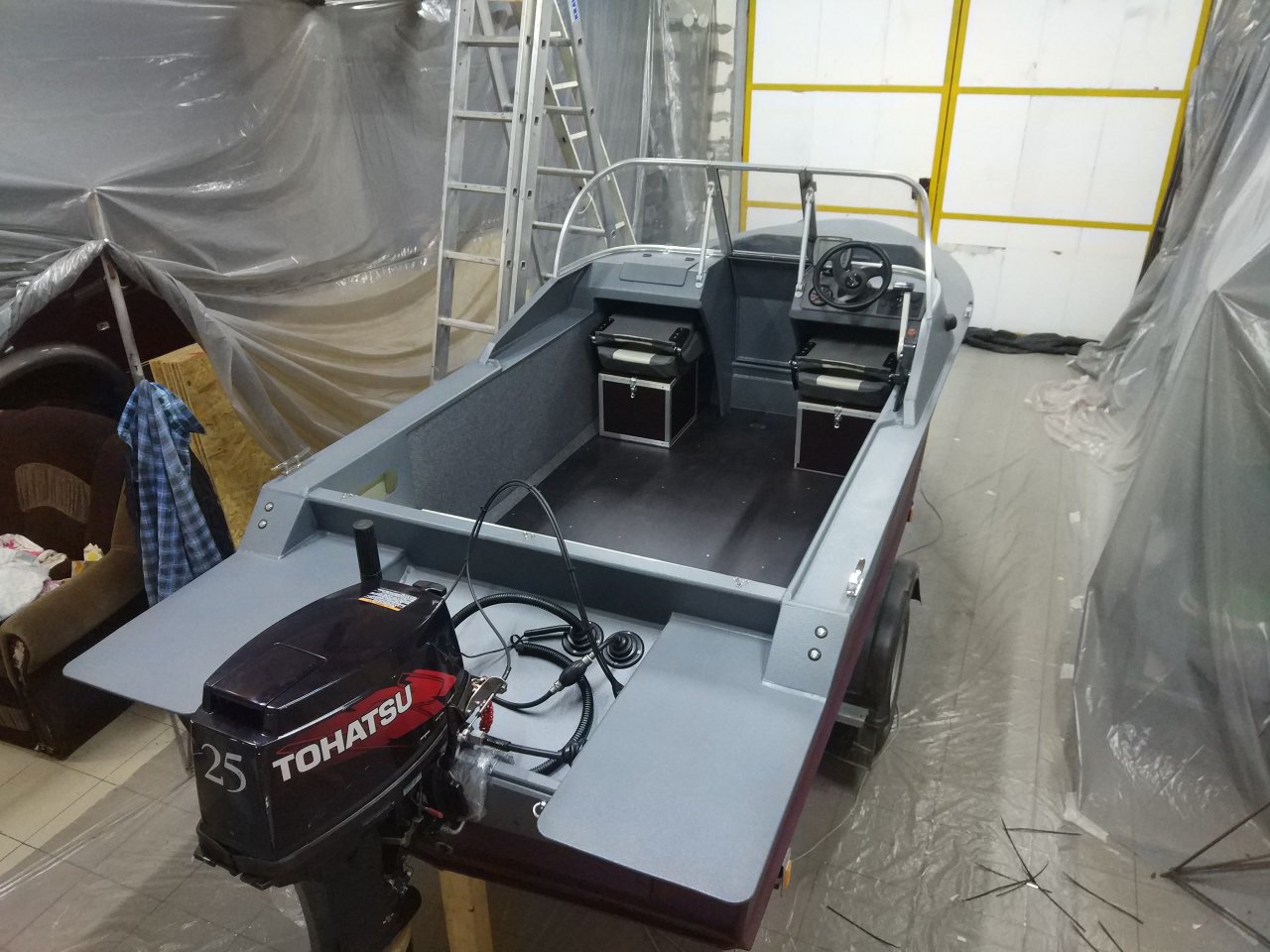

Сегодня провел испытание на озере, есть два видео но их надо редактировать( оператор из меня пока никакой) отредактирую выложу. Так по результатам...мотор тоха25 раздуш до 30 загрузка два человека 85 и 105 , топливо 15 л скорость по ветру 52, против 50, под одним не мерил. К сожелению во времени был ограничен но ощущения конечно очень положительные, по лодке удобно передвигаться, управляется отлично мне все нравиться!!! Но есть ещё над чем поработать, нужно срезать киль от транца( забыл в суете) при резком повороте винт уходит в кавитацию, поставить носовую утку и поручни. По поводу гидрошайб ещё пока не решил, после более длительных испытаний на большой воде будет видно. Так же гримит немного рулевой трос и бренчат клёпки в рамке стекла(я переклёпывал калитку и старые клёпки провалились во внутрь. В остальном все отлично!

Очень достойные показания! Но мне показалось что на видео с замерами присутствует эффект дельфинирования.Или мне показалось?

Да есть немного и эффект плавающий то есть то нет, жаль времени небыло поиграть с деферентом. Но у меня ещё все в переди)))

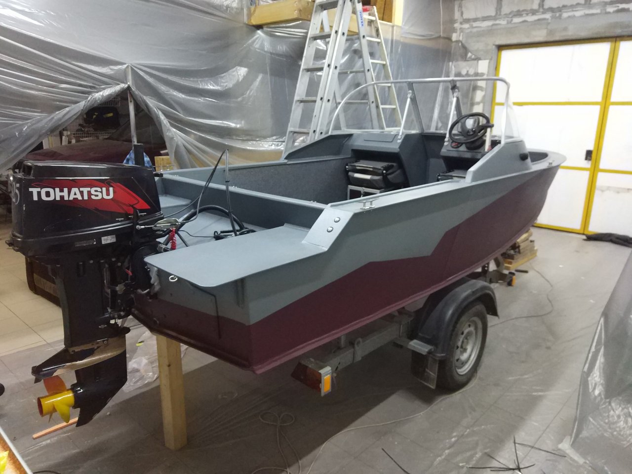

Всем привет! Взвесил я наконец лодку и вес оказался намного больше чем я думал. На весах лодка в полном комплекте с прицепом и мотором тоха25 показала результат в 460 кг!!! Отсюда вычетаем вес прицепа 190 кг и вес мотора 51 кг = получаем 219 кг вес лодки ))
